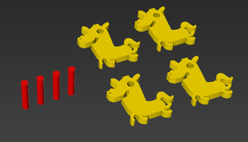

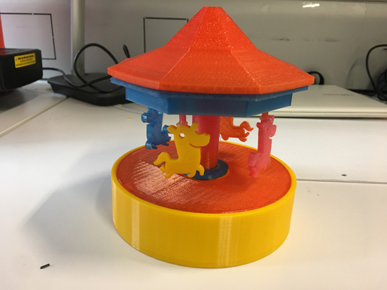

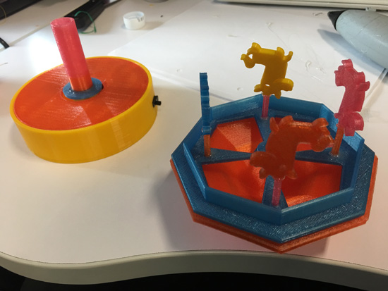

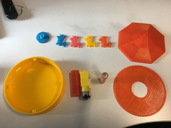

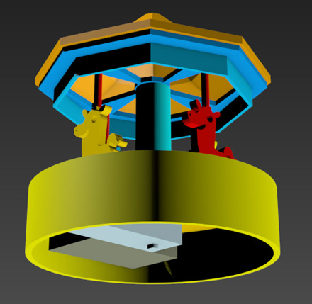

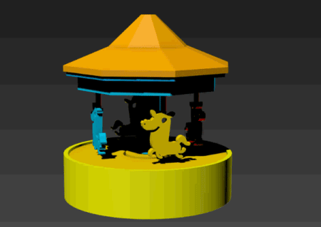

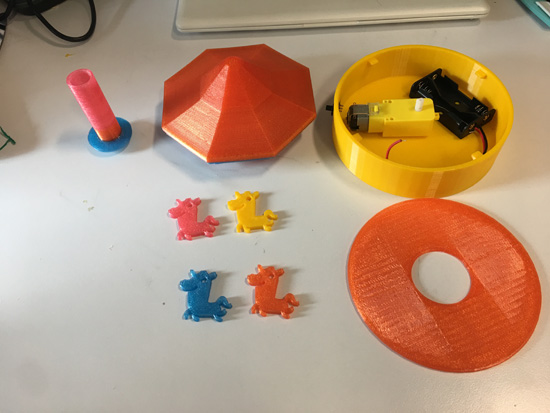

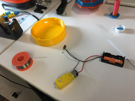

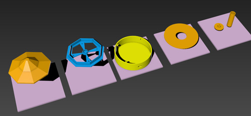

[每周挑战]造物_做孩子喜欢的旋转木马![]() ![]() 在上次制作摩天轮以后,很多网友非常喜欢萌萌的设计,那么一个马达能够制作出来的作品是可以很多的,比如说旋转木马,没错,也就是在乐园整天看到的旋转木马机动游戏。 第1步,在3DSMAX设计出萌萌的旋转木马的外形,带有一定的可爱风格,它的组成很简单, 顶盖+柱子木马+旋转底座,这三个部分就完成了。内部结构还是很简单,一个电池,一个电机加上一个开关。 模型如下图所示。 与以往的风格一样,我们的机器人现在为止还不会用到Arduino电子版,会基本电路就可以安装了。材料如下: (1) 1个 1.5V的电池与电池盒 (2) 一个黄色马达(也就是减速电机) (3) 电焊铁,电线及热融胶枪 (4) 小型开关一个 (5) 电线若干。其它就是用3D打印机打印。 材料就是这么简单粗暴,小学生都能做这个小型装置。 注意,由于只采用一个马达,没有复杂电路。 第2步,在3DSMAX将不同颜色不同部分的组件分别排版,为了第三步的打印。 第3步,采用3D打印机进行打印,按不同颜色打印出来的组件如下图所示。 第4步,对构件进行粘合,采用热融胶枪连接部件,如下图所示。 第5步,实现设计的电路,连接电机与电池,电机加上轮子(黄色的),然后把整个电机装在盒子内,如下图所示。 整个旋转木马的最终结果如下图所示。 第6步, 测试机器人,打开开关,旋转木马就动起来了,在这个时侯配上一个《陳奕迅孤兒仔》就更配了 |
