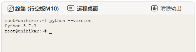

  • 查看当前python版本。
如果不清楚当前Python版本是多少,可以使用如下命令查看,或者在行空板Home菜单的查看系统信息中可以看到(0.4.1及以上版本系统有此功能)
  1. python --version

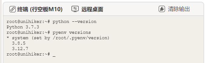

  • 查看pyenv当前已经安装的Python版本。
使用这个命令,可以看到当前pyenv可以管理的python版本,其中system为系统默认的Python3.7,前面带*表示当前切换到了这个版本。
  1. pyenv versions

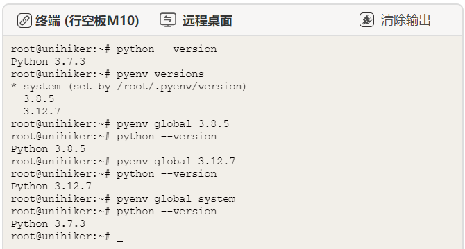

  • 切换Python版本。
使用这个命令可以切换python版本,切换完成后可以使用前面的查看python版本命令查看当前是什么版本。
*注:不同的python版本对应的pip仓库路径不同,默认python(system)内置了大量python库,其他新安装的python默认只有少量的库(例如只有setup或者unihiker、pinpong等),因此如果切换版本之后运行某python程序提示no module xxxx说明这个版本的python缺少库,需要手动在库管理中安装。
  1. pyenv global 3.8.5
  1. pyenv global 3.12.7
  1. pyenv global system

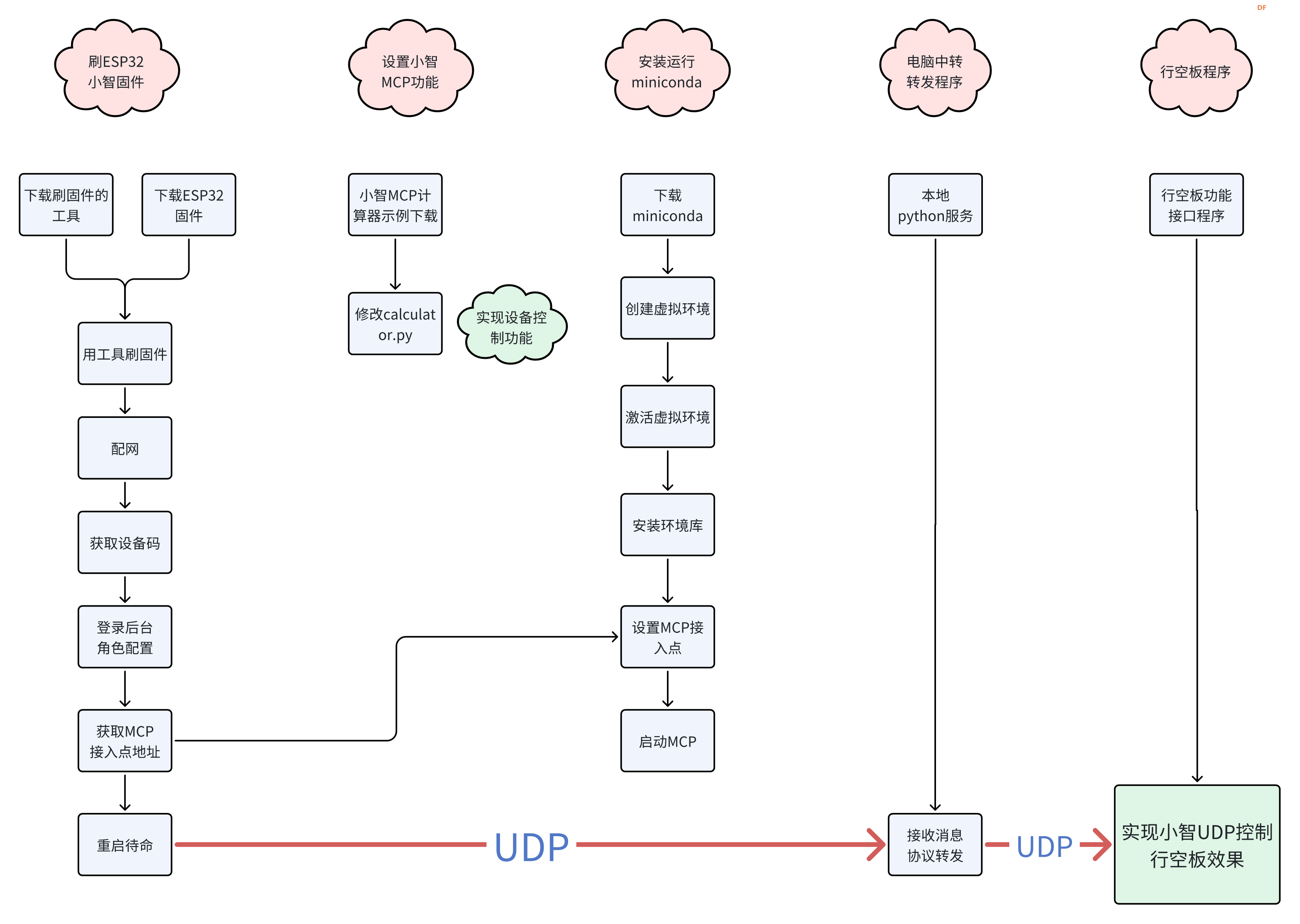

1.行空板M10扩展板——小智AI车(MCP)  (宋秀双)
在行空板 M10 上直接安装 MCP 库,摆脱对电脑中间服务的依赖,使系统架构更加简洁高效,提升整个智能家居控制系统的稳定性和便捷性,让智能家居小助手的运行更加流畅自如,更好地服务于日常生活场景中的智能控制需求。

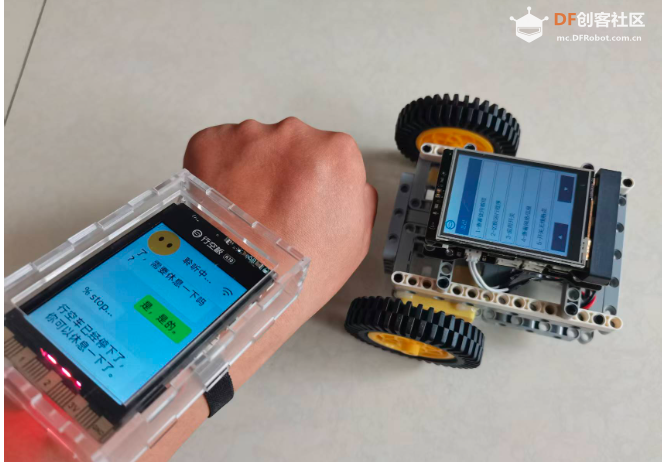

2.行空板M10扩展板——小智MCP(基础测试)(陆大华)
用小智控制硬件设备,实现自然语言精准控制接入的硬件设备。另外还提供了运行经验分享。

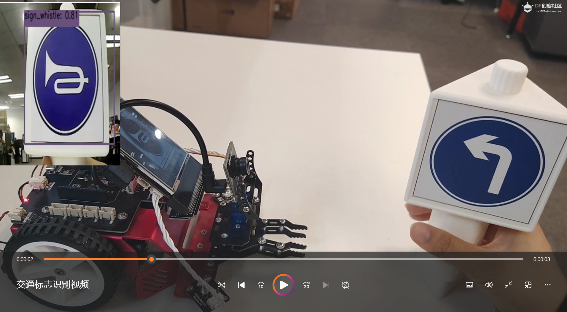

3.基于YOLO的交通标志检测自动驾驶小车
本项目基于YOLOv8目标检测算法开发了行空板M10智能小车自动驾驶系统,通过部署ONNX格式模型可实现26类交通标志(含"禁止驶入"、"左转指示"、"右转指示")的实时检测。整个系统基于Python开发,在本项目中,当识别到摄像头画面中的"左转"、"右转"、"鸣笛"标志时,小车会自动执行对应的转向、鸣笛和灯光控制。
【升级】行空板新系统支持切换Python版本!图3
