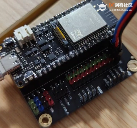

  看着手里的这块板子,听说它只能得到指定版本支持,觉得还是挺郁闷的。
【FireBeetle 2 ESP32-C5】安装环境配置篇01图1

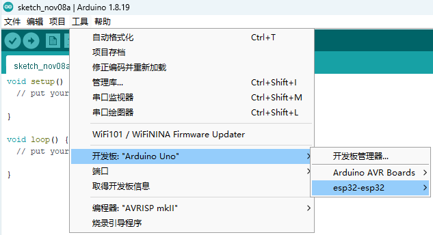

  该ESP32-C5的对应编辑环境在Arduino IDE 1.8.19版本下经过正确配置后并不能够有正确板卡选择,所以推荐还是使用Arduino IDE 2.3.6进行相应的开发。

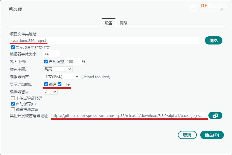

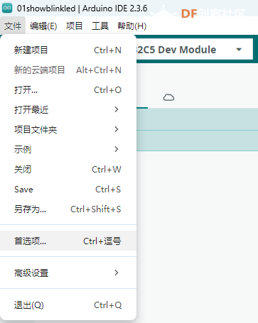

  在安装完成Arduino IDE 2.3.6之后,编辑界面下通过文件菜单设置首选项,如下图所示:
【FireBeetle 2 ESP32-C5】安装环境配置篇01图3
【FireBeetle 2 ESP32-C5】安装环境配置篇01图4
  其他开发板的管理器地址可以是以下2个网址中的一个,可以实现尽快下载安装。
  https://jihulab.com/esp-mirror/e ... 2_dev_index_cn.json
  https://github.com/espressif/ard ... 2_dev_index_cn.json

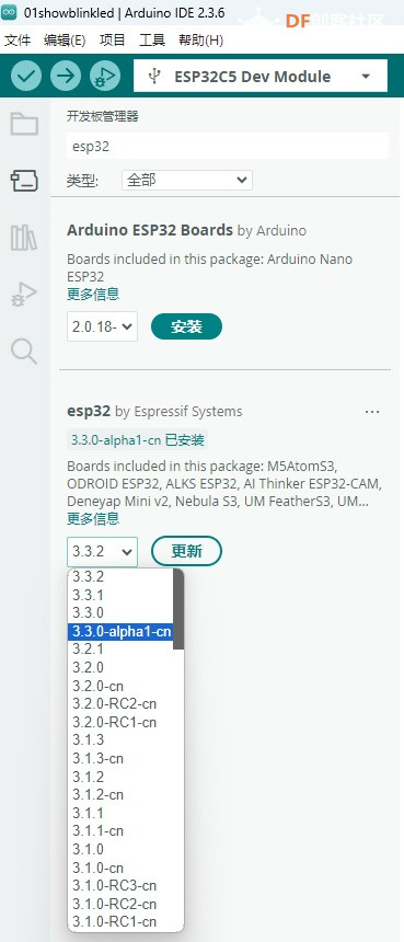

  根据如下图示依次设置并进行安装:
【FireBeetle 2 ESP32-C5】安装环境配置篇01图5
【FireBeetle 2 ESP32-C5】安装环境配置篇01图6

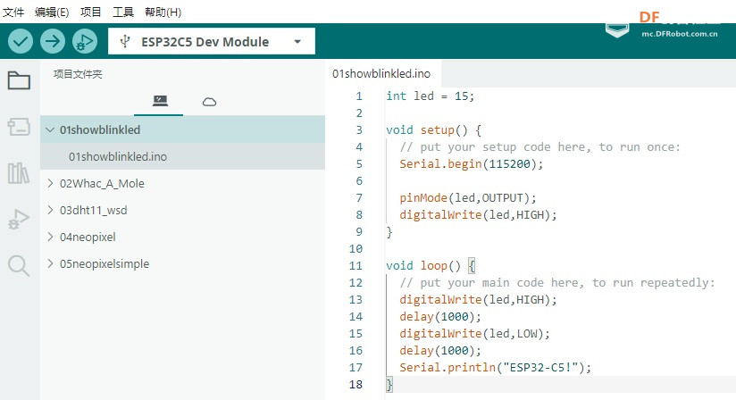

  安装完成之后就可以新建项目编写相应程序代码了,这里直接使用板载led进行点灯尝试,看看一切是否正常。
  相应代码如下(该代码可以从dfrobot的wiki、也可以deepseek vibe编程得到):
int led = 15;

}  截图如下:【FireBeetle 2 ESP32-C5】安装环境配置篇01图7

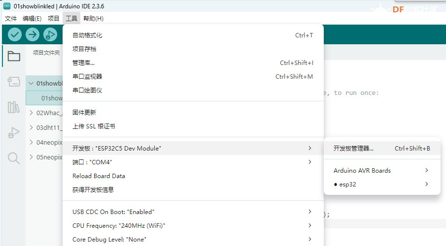

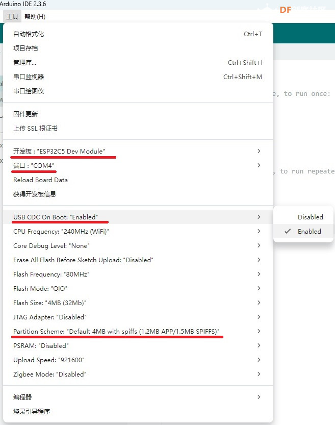

  在上传程序之前,可以先设置板卡相关选项,若要能够通过串口监视器查看调试信息则需要将USB CDC ON BOOT设置为ENABLED,使用端口也要正确设置。
【FireBeetle 2 ESP32-C5】安装环境配置篇01图8

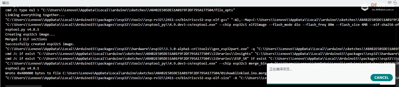

  一切准备妥当之后,就可以点击上传按钮看看相应效果了。
【FireBeetle 2 ESP32-C5】安装环境配置篇01图9

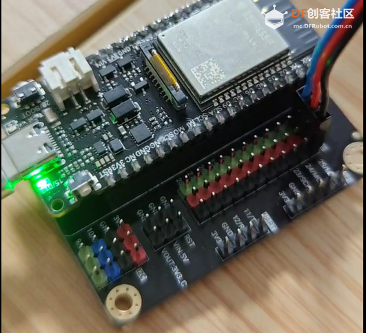

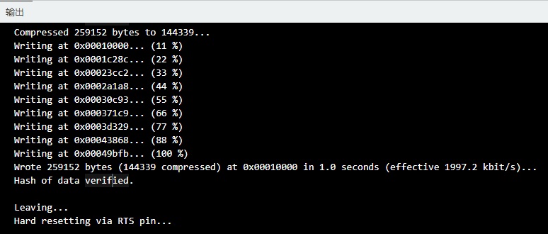

  编译上传完成之后,可以看到Hard resetting via RTS pin ......之类提示,如果程序没有任何问题,观察ESP32-C5板载指示灯,应该能够看到相关闪烁效果。
【FireBeetle 2 ESP32-C5】安装环境配置篇01图10
【FireBeetle 2 ESP32-C5】安装环境配置篇01图11【FireBeetle 2 ESP32-C5】安装环境配置篇01图12
