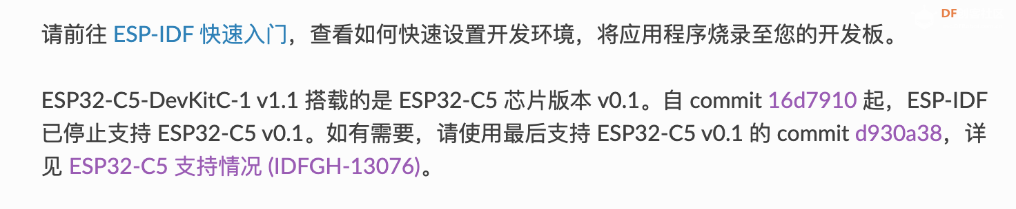

这次的ESP32-C5内测版,是ECHO1,v0.1版本,ESP32-C5的尝鲜版,但ECO2版本已经发布,所以乐鑫官方已经停止支持ECO1,在官方页面中有说明:
ESP32-C5-DevKitC-1 v1.1 - ESP32-C5 - — esp-dev-kits latest 文档
ESP32C5内测版(ECO1,v0.1)常用开发环境和工具的特殊处理方法图1
因此,在使用这块开发板的过程中,其开发环境,需要特定的版本才能支持。
否则会出现烧录的时候,开始进行了,但是马上出错了。

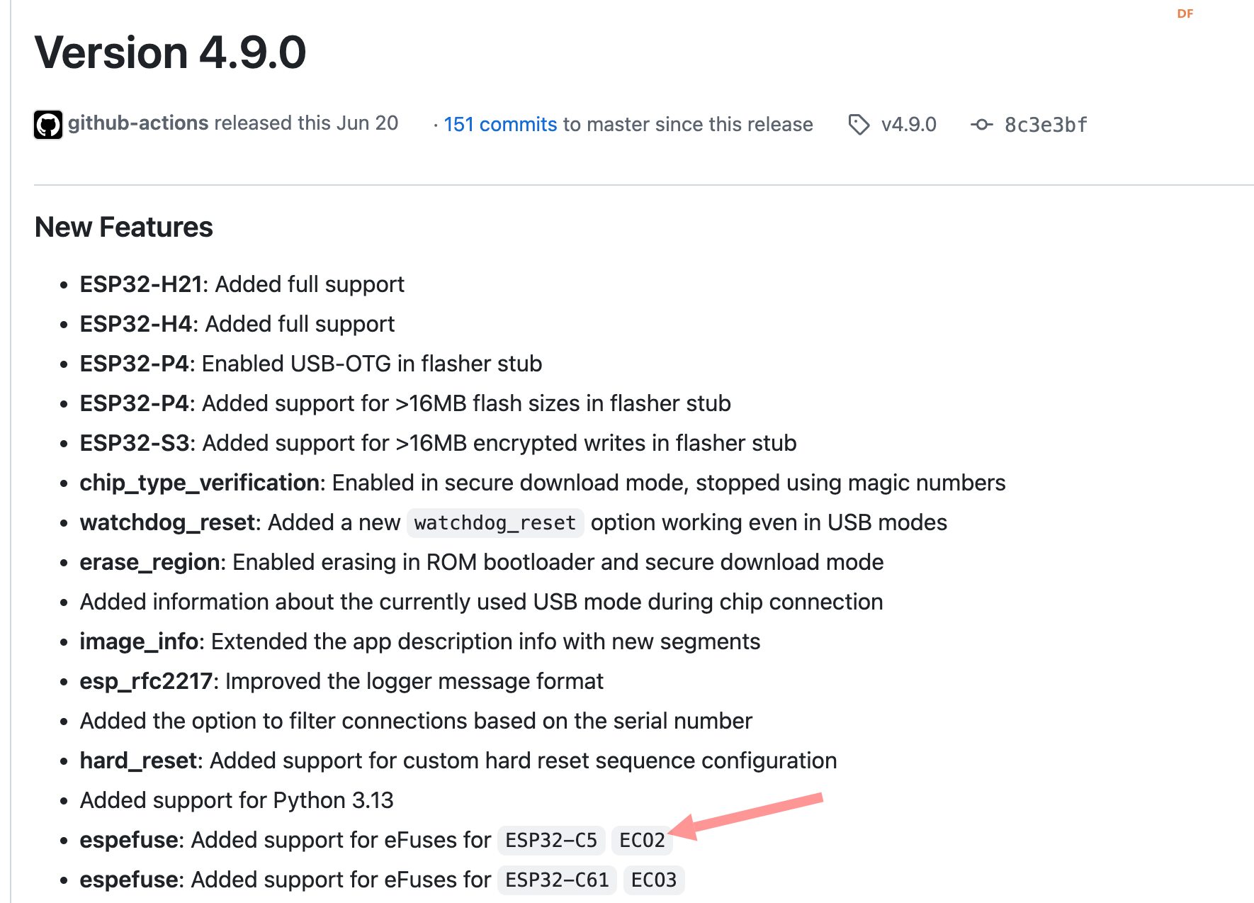

命令行烧录工具,需要esptool 4.9.dev的版本才可以,到esptool 4.9.0的时候,已经不提供对eco1的支持,而转为支持eco2了。ESP32C5内测版(ECO1,v0.1)常用开发环境和工具的特殊处理方法图9
1) 如果你电脑上有python环境,那么很简单,打开黑窗口,执行命令:pip install -U "esptool<4.9.0" ,安装完成即可使用esptool命令

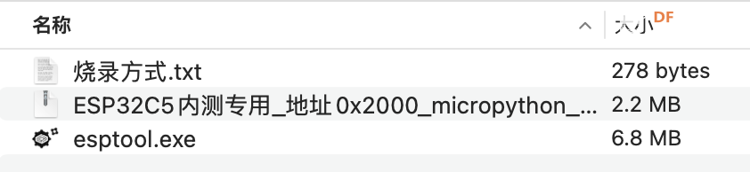

2) 如果你电脑上没有的话,那就直接下载工具压缩包:下载附件esptool_ESP32C5内测专用烧录工具_包含mpy固件.zip,下载后,里面有一个esptool.exe,就是命令行工具。
二、micropython环境
在上一步的工具压缩包 里面 ,有一个社区大佬制作的micropython esp32c5固件:
ESP32C5内测版(ECO1,v0.1)常用开发环境和工具的特殊处理方法图3
下载后,cd到esptool.exe工具所在的目录,再使用这个命令烧录即可:
esptool.exe --chip esp32c5 -b 460800 --before default_reset --after hard_reset write_flash 0x2000 ESP32C5内测专用_地址0x2000_micropython_v1.27_体验版.bin

根据官方说明,需要特定的esp-idf版本,才可以正常使用。
首先按照官方文档安装 最新版本:快速入门 - ESP32-C5 - — ESP-IDF 编程指南 release-v5.5 文档

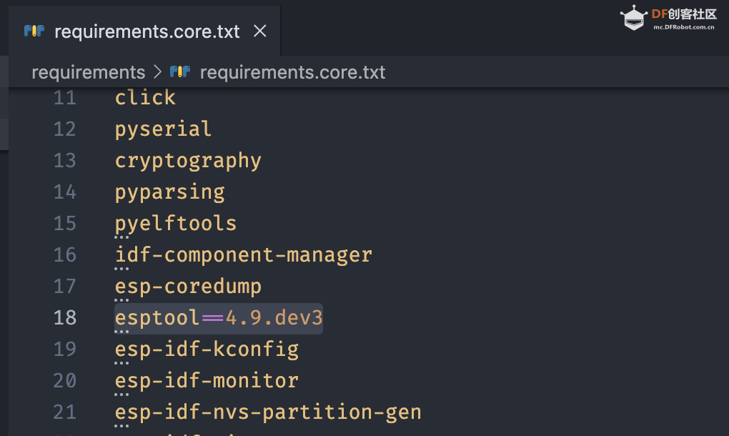

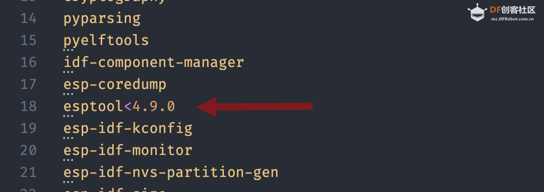

执行完毕后,再打开esp-idf/tools/requirements/requirements.core.txt,修改 esptool<4.9.0ESP32C5内测版(ECO1,v0.1)常用开发环境和工具的特殊处理方法图5
好了,现在就可以正常的开发和烧录了。

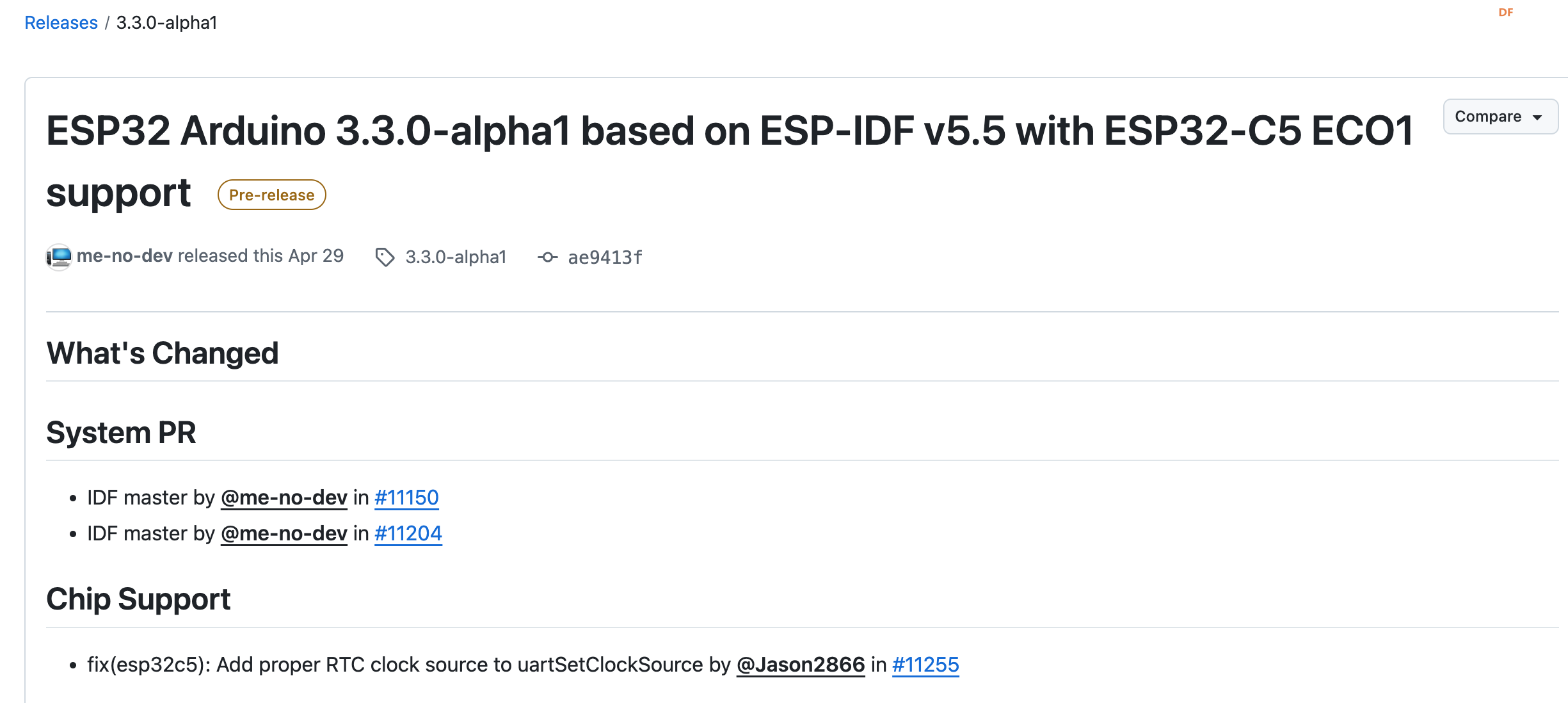

从arduino-esp32官方发布信息可以得知,需要arduino-esp32 v3.3.0-aplha1才可以支持ECO1:
ESP32C5内测版(ECO1,v0.1)常用开发环境和工具的特殊处理方法图8

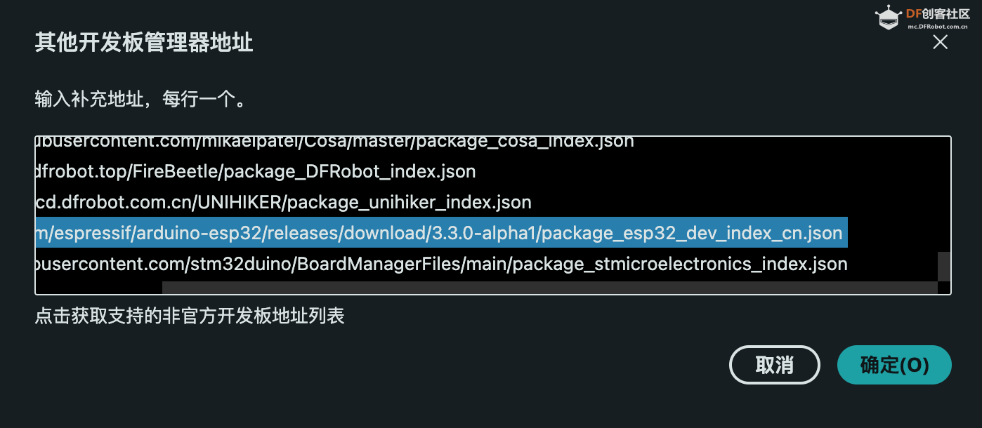

1. 首先设置开发板配置文件
配置文件网址:https://jihulab.com/esp-mirror/espressif/arduino-esp32/-/raw/gh-pages/package_esp32_dev_index_cn.json
ESP32C5内测版(ECO1,v0.1)常用开发环境和工具的特殊处理方法图6
记得把原有的arduino-esp32的删掉或者用#注释掉

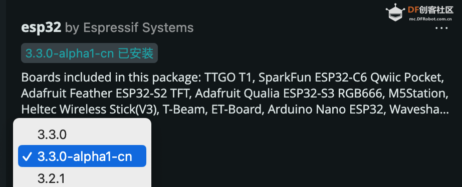

2. 安装特定版本
ESP32C5内测版(ECO1,v0.1)常用开发环境和工具的特殊处理方法图4

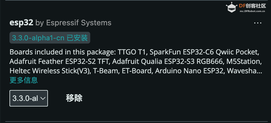

安装完成后如下:
ESP32C5内测版(ECO1,v0.1)常用开发环境和工具的特殊处理方法图7

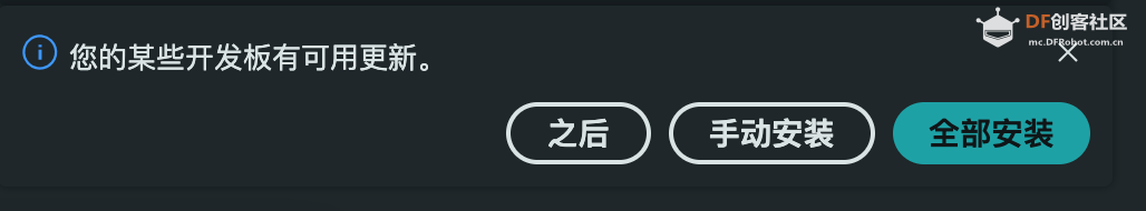

如果它要骗你升级,你不用管它:ESP32C5内测版(ECO1,v0.1)常用开发环境和工具的特殊处理方法图10
