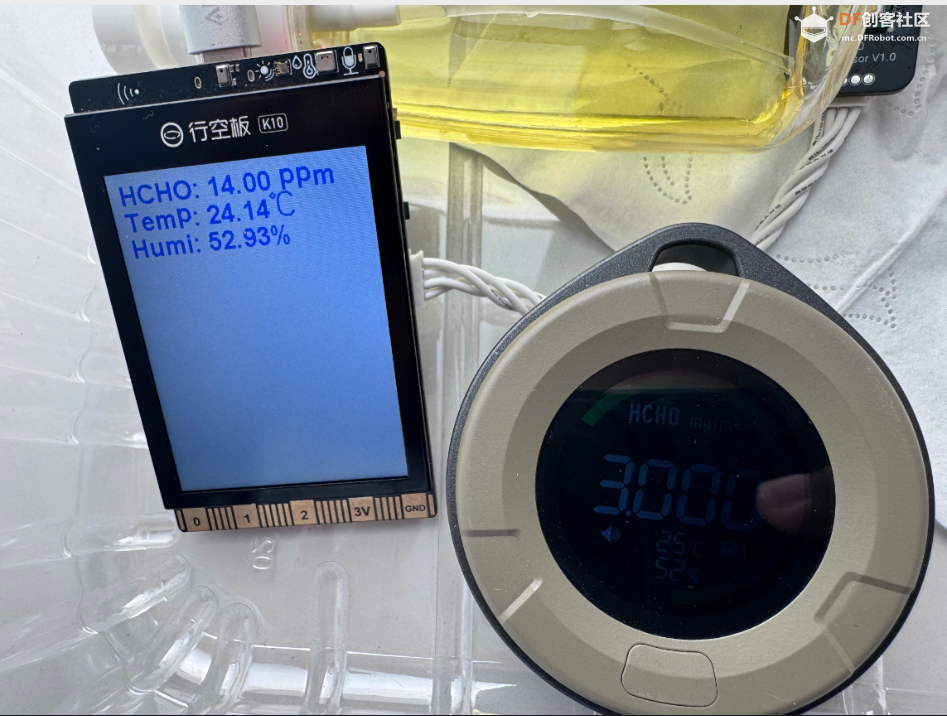

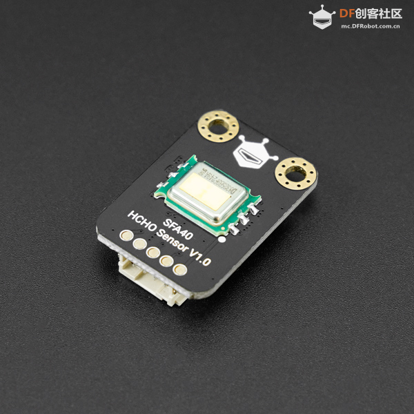

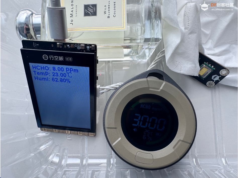

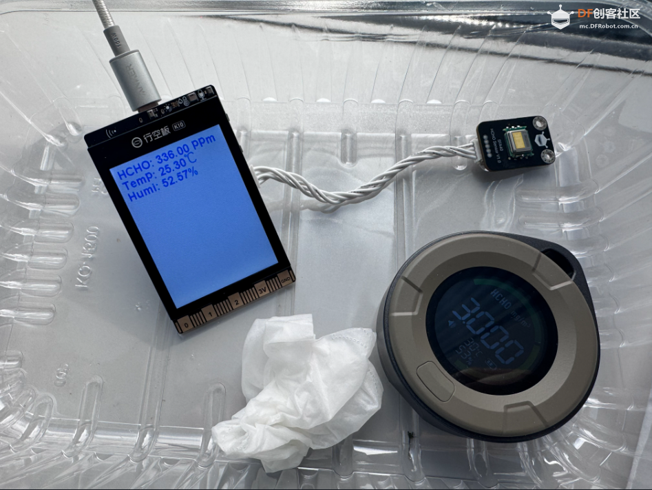

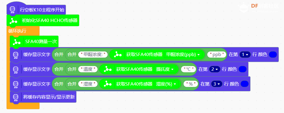

最近我搬家了,和许多人一样,从市场上买了个现成的空气质量检测仪,想确保新家安全。 但没想到它竟如此不可靠。它总报出高甲醛浓度,即便一切正常时也是如此。有时在户外,它还会突然报警。 前一天它还显示空气纯净,第二天却显示甲醛浓度超标。这种传感器属实有点抽象,我拆开来才发现,里面用的还是好几年前的那种带白色透气膜的甲醛传感器型号。 1. 现有传感器的问题 研究后,我发现许多消费级甲醛传感器都是这种型号,极易受到其他挥发性物质的影响——比如酒精、香水,甚至柑橘类水果。这意味着读数往往与甲醛毫无关系。 轻轻喷洒香水或刚剥开的橙子都可能触发“甲醛超标”警报。 那一刻我意识到:若想获得可靠数据,不得不手搓一个更精准的传感器。 2.SFA40 盛思锐作为环境检测芯片的巨头,前段时间刚刚推出了SFA40这款抗干扰性能出色的甲醛传感器。据称对酒精的交叉敏感度<0.3%。 同时,他的灵敏度是20ppb。举个形象的例子,就像是在15000公斤大米中寻找其中的20粒 ![]() 正好,DFRobot为SFA40传感器推出了Gravity传感器,我可以方便的将他连接到我的行空板K10上,并且在屏幕上观察甲醛浓度 Gravity SFA40 甲醛传感器 ![]() 3.硬件连接+编程 连接传感器,根据Gravity SFA40的wiki文档,在Mind+中加载用户库,并上传下方代码。 用户库链接:https://gitee.com/yeezb/ext-sfa40-hcho-sensor ![]() 参考中国标准,甲醛安全浓度范围为56亿分之五(ppb)。 (注:下方测试过程中,我不小心将K10显示屏上的ppb写成了ppm。) 4.使用福尔马林溶液进行测试 很多人不知道的是,我们经常听说的福尔马林溶液就是甲醛溶于水产生的物质。我在网上购买了10毫升的福尔马林溶液,开始对SFA40和网上买的成品甲醛传感器进行测试。 我将纸巾浸入福尔马林溶液中,随后将SFA40传感器与制成的甲醛传感器置于透明容器内,静置五分钟。 SFA40读数与制成甲醛传感器的读数均爆表了 ![]() 5.使用酒精进行测试 我清洁并通风处理了箱体,以消除内部残留的甲醛气体分子。随后用酒精浸湿纸巾,静置数分钟。 成品的甲醛传感器仍显示最高浓度值,而SFA40甲醛浓度始终维持在正常范围内。 ![]() 6.使用香水进行测试 接着用香水重复进行上述测试,结果还是一样。 SFA40在非甲醛环境中很稳定,而市售的甲醛传感器会受到各种各样的干扰 ![]() 7.总结 综上,SFA40传感器对空气中微量甲醛实现高灵敏度、低漂移、抗干扰的精准测量。 具备出色的一致性和长期稳定性,非常适用于空气质量监测、智能家居、新风系统及工业环境检测等多种场景。 |
