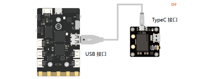

使用方法上,新版USB喇叭扩展二合一模块和旧版USB免驱3W小喇叭在软件使用上完全一致,可直接替换使用,无需修改程序。
硬件接线也类似,但要使用USB线接入行空板M10,接线图如下:
关于行空板M10配套的USB摄像头和喇叭更新说明图2

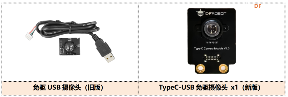

     配套器材中,新旧USB摄像头如下表所示:
关于行空板M10配套的USB摄像头和喇叭更新说明图3
       新版TypeC-USB免驱摄像头主要在硬件接口方面进行了升级,TypeC接口可以支持级联其他USB设备(如USB喇叭),扩展性更强。

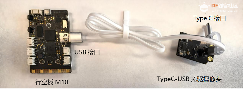

       新版Typec-USB免驱摄像头与旧版免驱USB摄像头在软件使用上完全一致,可直接替换使用,无需修改程序。
在硬件接线方面,新版TypeC-USB免驱摄像头可直接通过USB线连接至行空板M10,实物接线图能够更直观的看到接线情况:
关于行空板M10配套的USB摄像头和喇叭更新说明图4

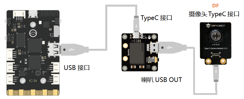

USB喇叭和摄像头的级联使用
       USB喇叭搭配USB喇叭扩展二合一模块,能够同时让行空板M10完成图像记录和声音输出。级联接线图如下:
关于行空板M10配套的USB摄像头和喇叭更新说明图5
