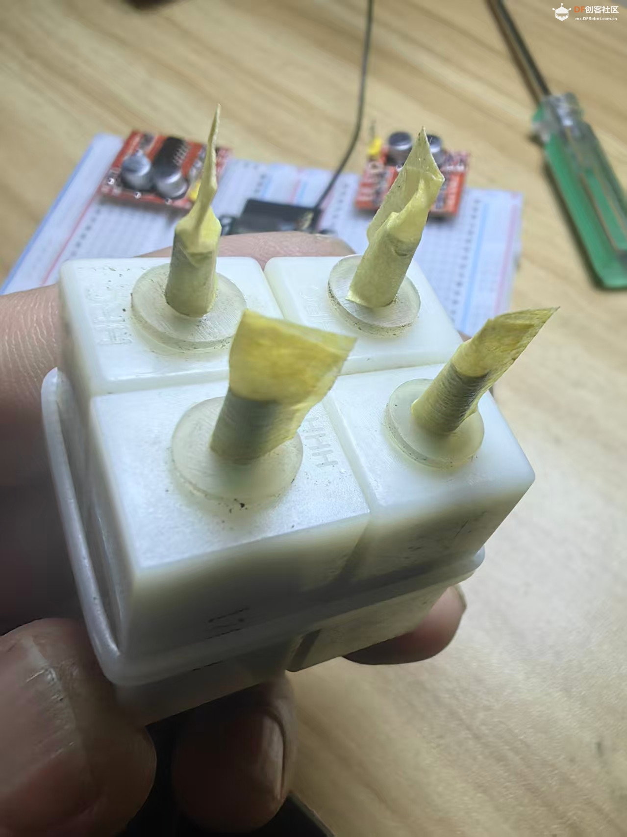

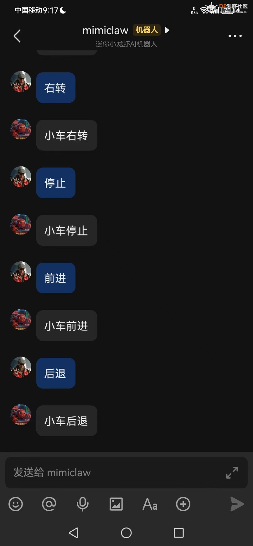

3、实验场景图

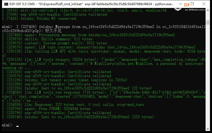

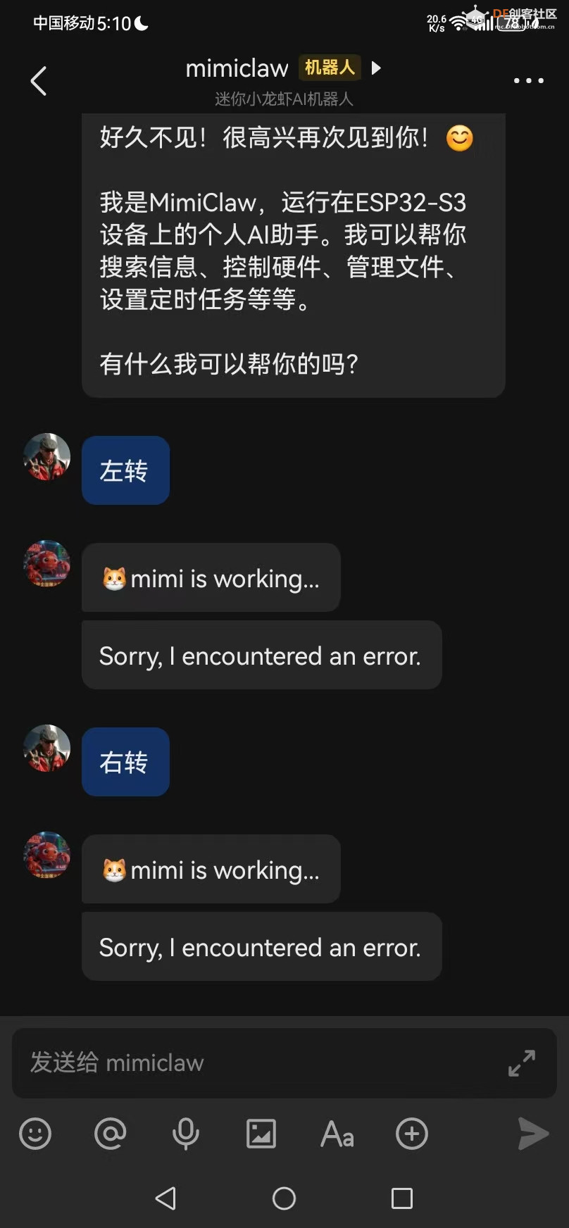

2、手机飞书自然语言对话截图

附录二:实验场景图与记录视频

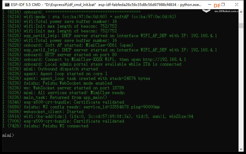

1、烧录固件后串口反馈截图

4、LLM 调用出现 TLS 错误:核心原因是系统时间不准或证书问题。解决方案:添加 SNTP 时间同步,或直接使用本文二次开发中的关键词控制方法,绕开 LLM 调用,不影响小车控制功能。

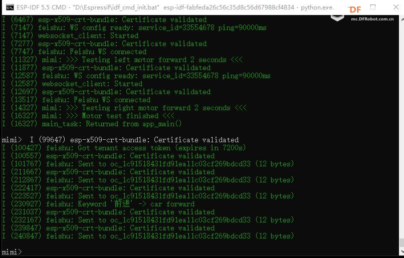

在飞书中给机器人发送关键词:“前进”“后退”“左转”“右转”“停止”,小车会立即执行对应动作,同时飞书会收到“小车XX”的反馈消息,全程无需依赖 LLM 网络调用,响应迅速、稳定可靠。

## 四、启动验证(快速判断部署是否成功)
烧录完成后,开发板自动重启,打开串口监视器(波特率 115200),若出现以下日志,即说明基础部署成功:
[code]I (xxx) wifi: Connected! IP: 192.168.x.x # WiFi 联网成功
I (xxx) feishu: Feishu WS connected # 飞书机器人连接成功
I (xxx) motor: Motor driver initialized (2 motors) # 电机驱动初始化成功[/code]
测试验证:在飞书中给机器人发送“你好”,若 LLM 网络正常,机器人会回复消息;若出现 LLM 调用失败(如 TLS 证书错误),可直接跳过,进入二次开发的关键词控制环节,不影响小车核心控制功能。

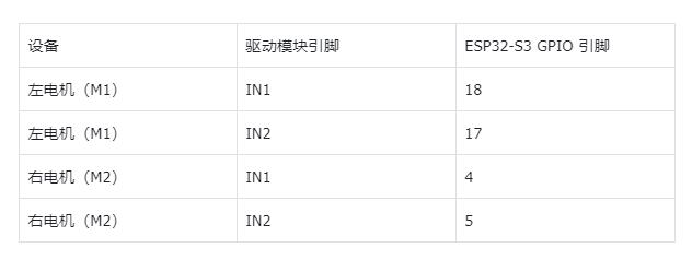

3. 引脚分配(避开 GPIO19/20 冲突,关键必看)
注意:GPIO19/20 被 USB-Serial-JTAG 占用,切勿用于电机、灯带等外设,否则会导致通讯冲突、功能异常。具体引脚分配如下:
