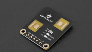

C4002是一款基于24GHz FMCW技术的毫米波雷达模块,专为智能家居场景中需要精准静态人体存在感知的应用而设计。模块突破了传统PIR传感器只能检测大幅运动的局限,可在10x10m的有效检测范围内,同步侦测运动人体与静止/微动人体,并支持运动速度检测、运动方向识别(靠近/远离)及环境光检测功能。模块具备分区检测能力与探测范围可调功能,通过底噪采集智能过滤环境干扰,输出模式灵活可配置,是智能家居产品方案实现真无人感控系统的理想核心部件。

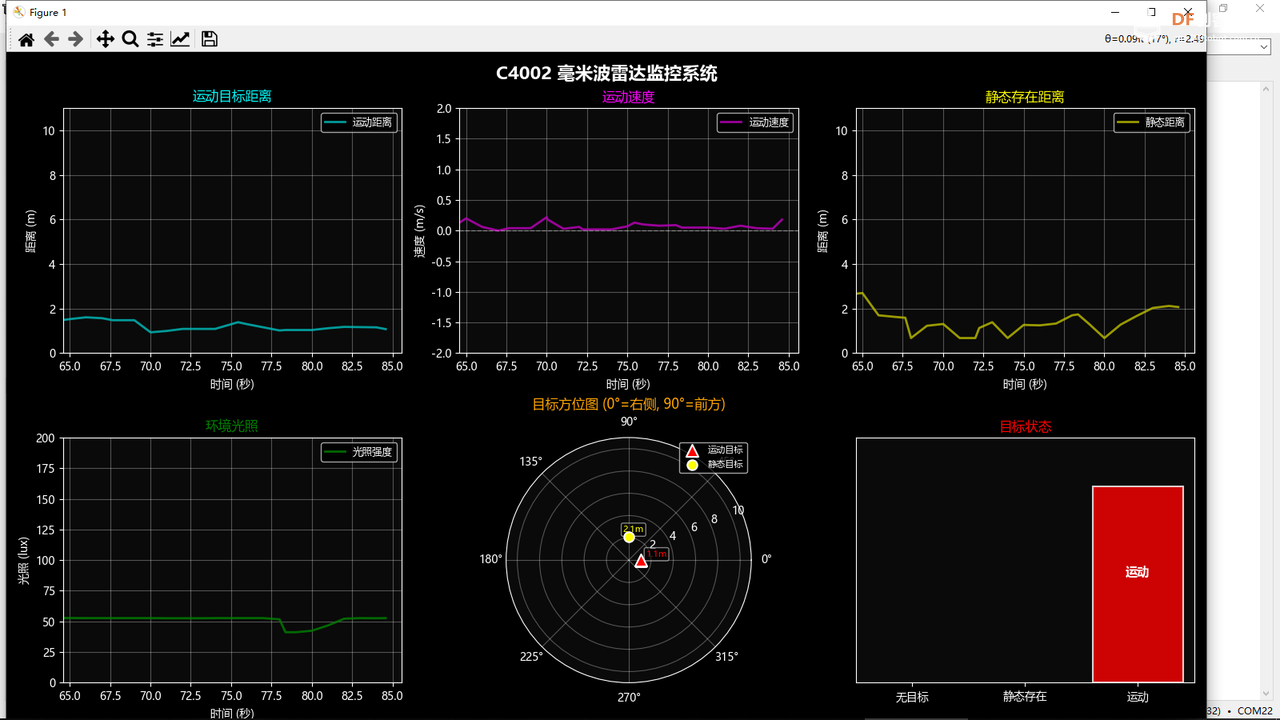

2、 测试一:串口数据可视化(ESP32 → 上位机)
目标:读取C4002数据,通过ESP32发送至电脑串口,实时观察人体状态变化。
