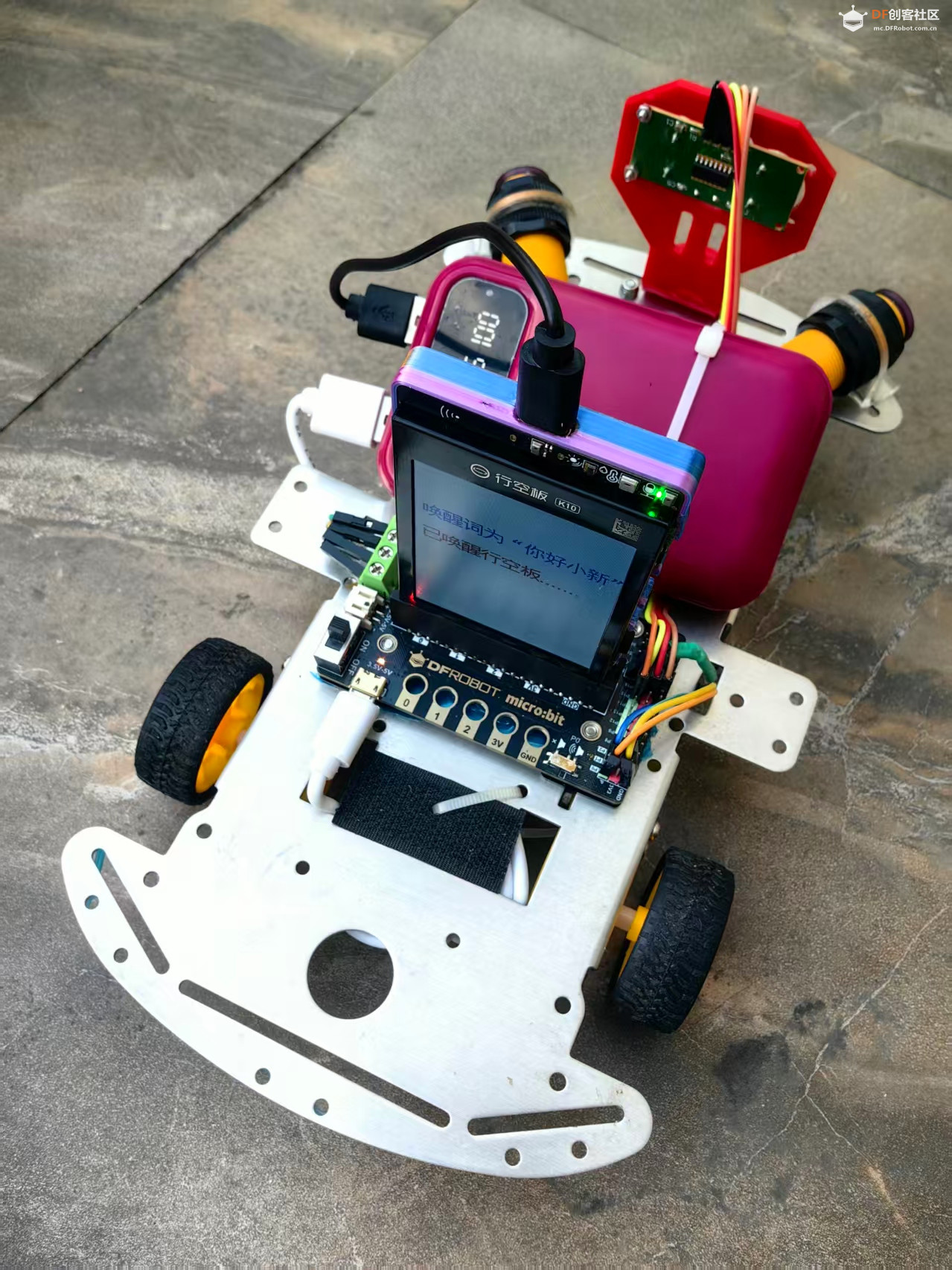

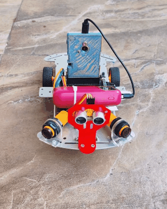

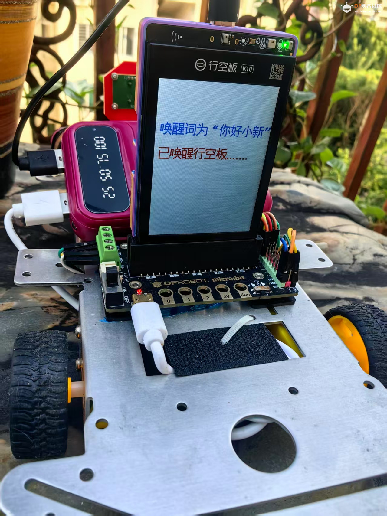

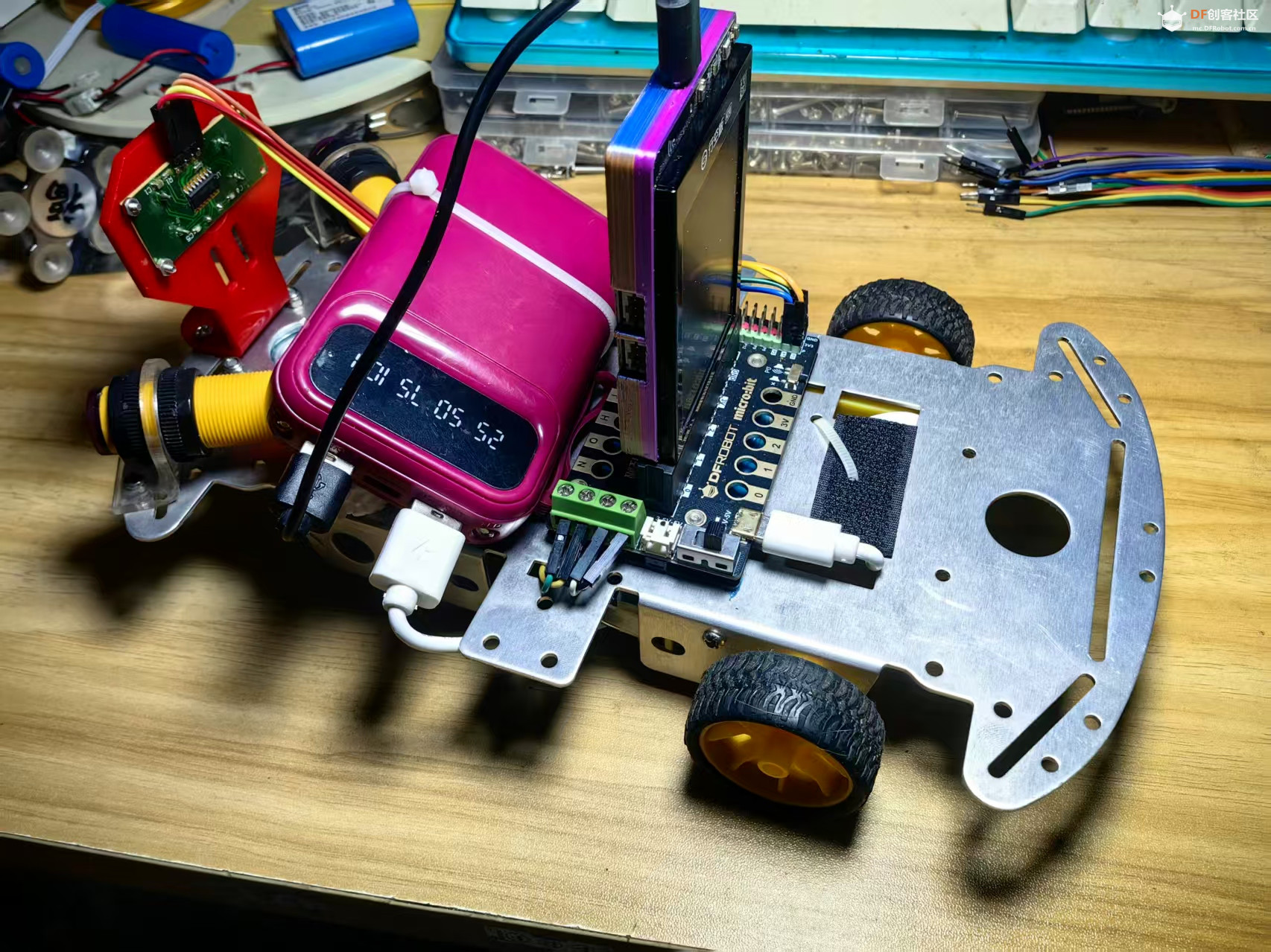

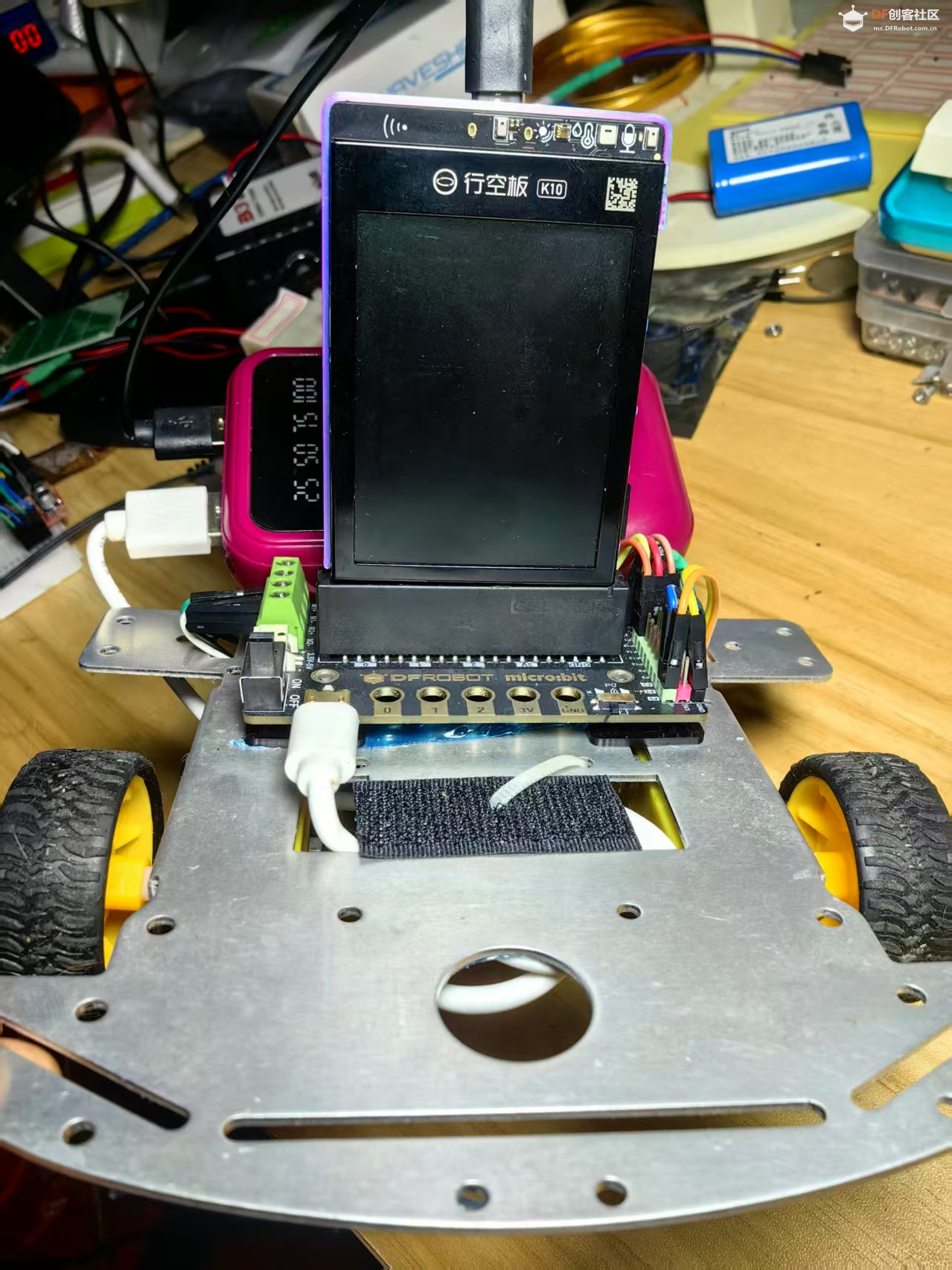

实验场景图与视频记录

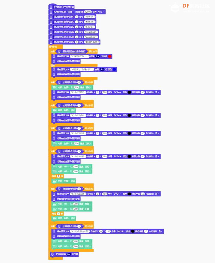

Mind+图形编程

代码解读
一、项目整体功能概述
该程序运行在行空板 K10,搭配离线 ASR 语音识别模块、IOBOX 双路电机驱动板,实现语音遥控两轮差速小车底盘。
唤醒固定口令:你好小新;
支持 6 种语音动作:前进、停止、后退、原地右转、原地左转、持续原地转圈,屏幕同步大字展示小车当前运行状态。
二、头文件与硬件对象分段解析
[code]#include "asr.h"
#include
#include "unihiker_k10.h"[/code]
asr.h:离线语音识别库,提供语音唤醒、自定义拼音指令识别功能;
IOBOX_Motor.h:两路直流电机驱动专用库,控制小车左右轮电机正反转、调速、刹车;
unihiker_k10.h:行空板 K10 底层驱动,管理 LCD 屏幕、画布绘制。
[code]UNIHIKER_K10 k10;
ASR asr;
uint8_t screen_dir=2;
IOBOX_Motor motor_ib;[/code]
k10:行空板主控实例,负责屏幕显示;
asr:语音识别实例,处理麦克风收音、人声解析;
screen_dir=2:设置屏幕为倒置显示模式;
motor_ib:IOBOX 电机驱动对象,专门控制小车 M1 左电机、M2 右电机。
三、setup () 上电初始化函数(仅开机执行 1 次)
[code]k10.begin();[/code]
初始化行空板全部底层硬件、通信总线资源。
[code]asr.asrInit(CONTINUOUS, CN_MODE, 12000);
while(asr._asrState == 0){delay(100);}[/code]
初始化语音模块:持续收音、中文识别、12000 中等抗噪灵敏度;循环阻塞等待语音模型加载完成,硬件就绪后才向下执行。
[code]k10.initScreen(screen_dir);
k10.creatCanvas();[/code]
按预设倒置参数点亮 LCD 屏幕,创建绘图缓冲区画布,所有文字先缓存再统一刷新。
[code]asr.addASRCommand(0+1, "qian jin");
asr.addASRCommand(1+1, "ting zhi");
asr.addASRCommand(2+1, "hou tui");
asr.addASRCommand(3+1, "you zhuan");
asr.addASRCommand(4+1, "zuo zhuan");
asr.addASRCommand(5+1, "zhuan quan");[/code]
批量注册 6 条离线语音控制指令,离线模块仅能识别提前录入的拼音口令:
ID1 qian jin → 前进
ID2 ting zhi → 停止
ID3 hou tui → 后退
ID4 you zhuan → 右转
ID5 zuo zhuan → 左转
ID6 zhuan quan → 转圈
四、loop () 无限主循环,实时监听语音指令
1. 唤醒状态判断
[code]if (asr.isWakeUp())[/code]
函数检测是否识别唤醒词「你好小新」:
唤醒成功:屏幕第 6 行红色文字提示 “已唤醒行空板”;
未唤醒待机:屏幕蓝色文字提示唤醒口令;
updateCanvas() 将画布文字刷新到实体屏幕。
2. 语音指令动作逻辑
(1)前进 qian jin
[code]motor_ib.motorRun(motor_ib.ALL, motor_ib.CCW, 254);[/code]
ALL:同时控制 M1、M2 两路电机;
CCW:电机逆时针同向转动,小车向前行驶;
速度 254:速度区间 0~255,接近满速。
(2)停止 ting zhi
[code]motor_ib.motorStop(motor_ib.ALL);[/code]
关闭两路电机输出,小车立即刹车停稳。
(3)后退 hou tui
[code]motor_ib.motorRun(motor_ib.ALL, motor_ib.CW, 200);[/code]
两路电机顺时针同向转动,小车后退,速度 200,低于前进全速。
(4)右转 you zhuan
[code]motor_ib.motorRun(motor_ib.M1, motor_ib.CW, 200);
motor_ib.motorRun(motor_ib.M2, motor_ib.CCW, 200);
delay(1000);
差速原地转向:左轮正转、右轮反转,形成右转;延时 1 秒后自动停车。
(5)左转 zuo zhuan
[code]motor_ib.motorRun(motor_ib.M1, motor_ib.CCW, 200);
motor_ib.motorRun(motor_ib.M2, motor_ib.CW, 200);
delay(1000);
左轮反转、右轮正转,原地左转,维持 1 秒后自动停止。
(6)转圈 zhuan quan
左右电机反向差速转动,无延时、不会自动停止,持续原地旋转,只能语音喊 “停止” 刹车。
3. 屏幕清理语句
[code]k10.canvas->canvasClear(6);[/code]
清空第 6 行及下方全部文字,清除上一轮状态文字,避免新旧文字重叠产生残影。

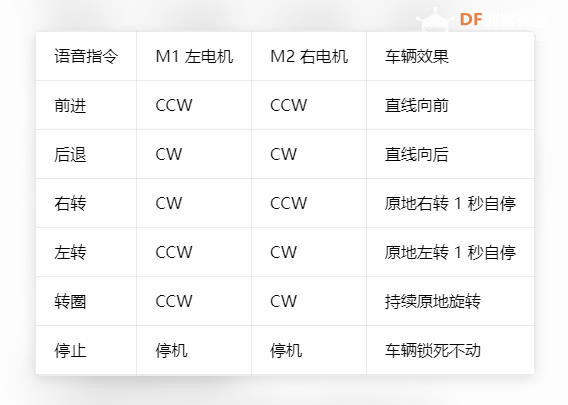

五、两轮差速小车运动原理

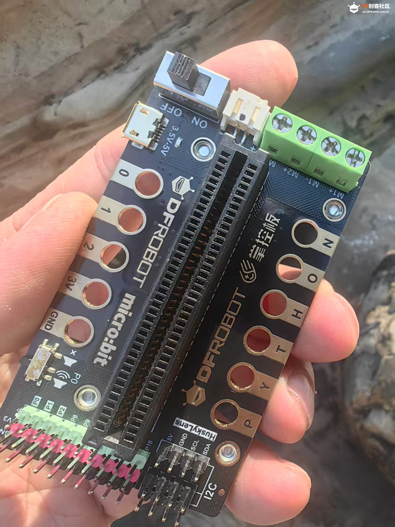

扩展板模块

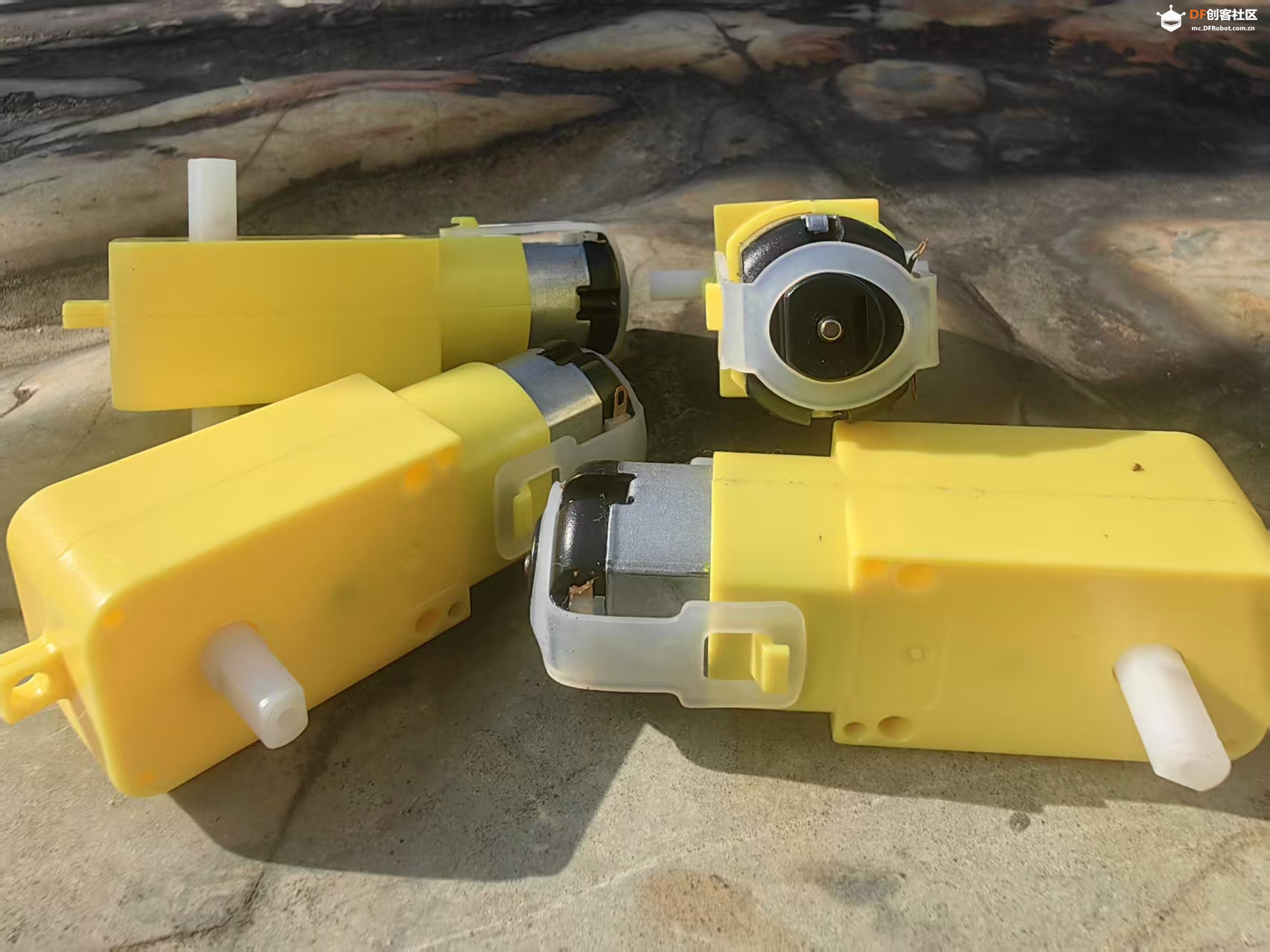

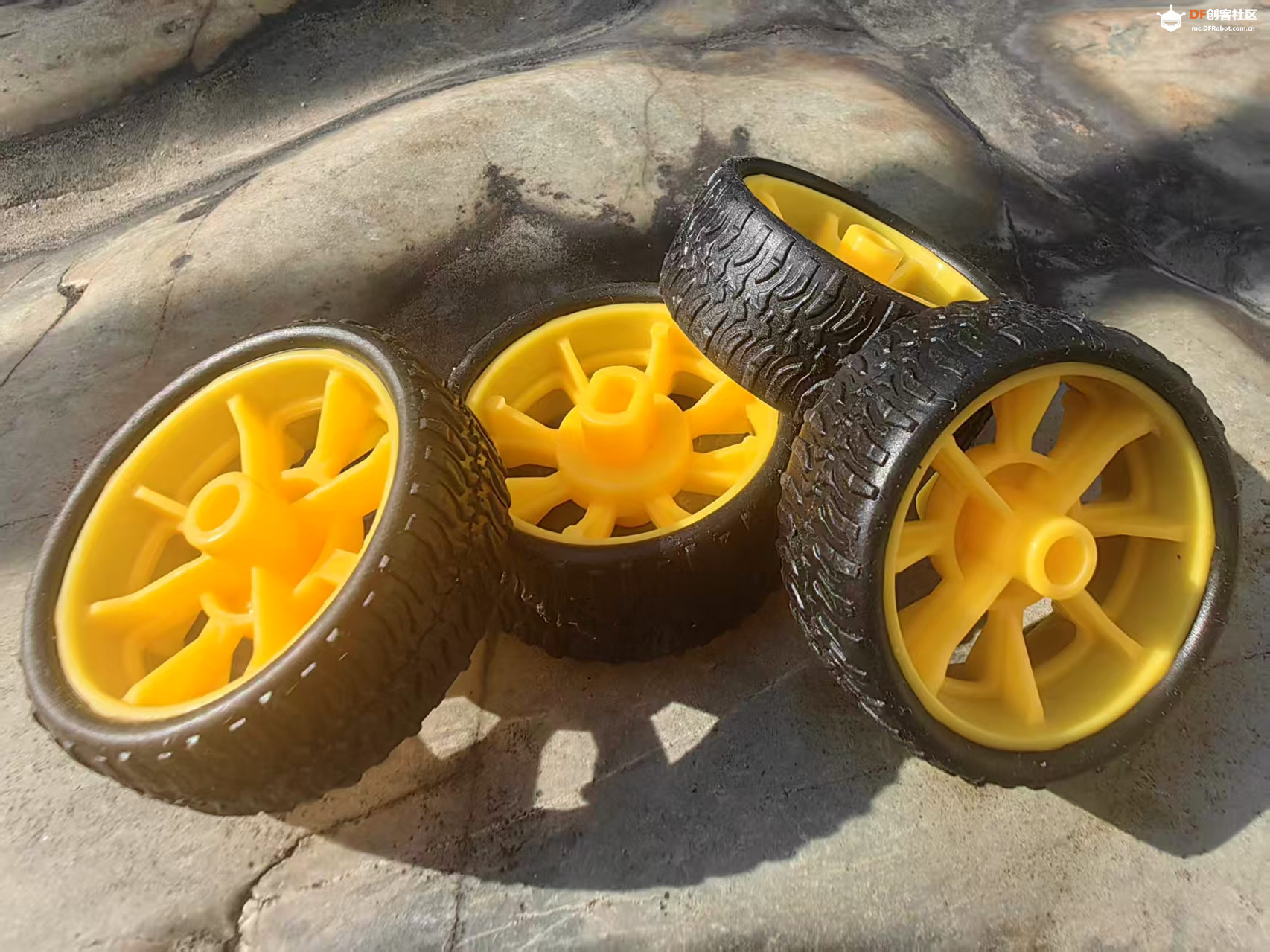

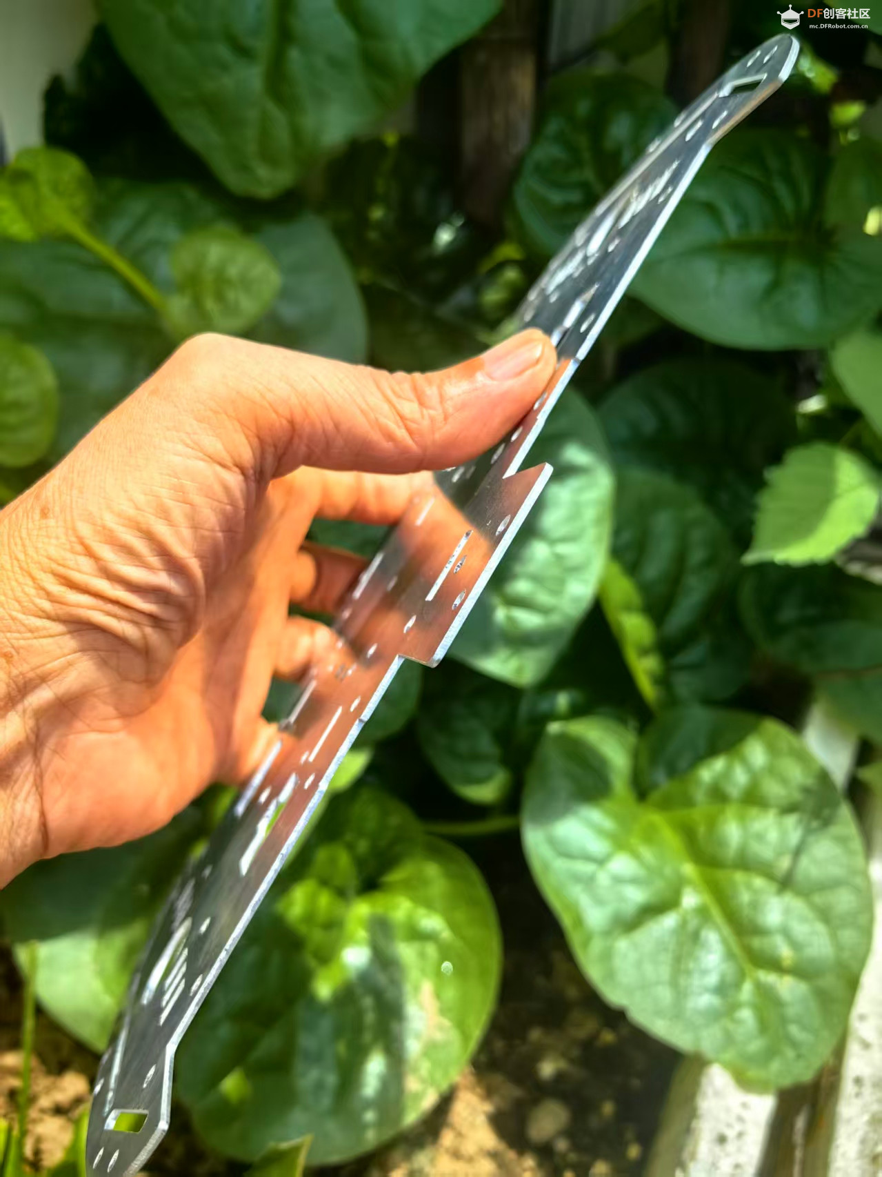

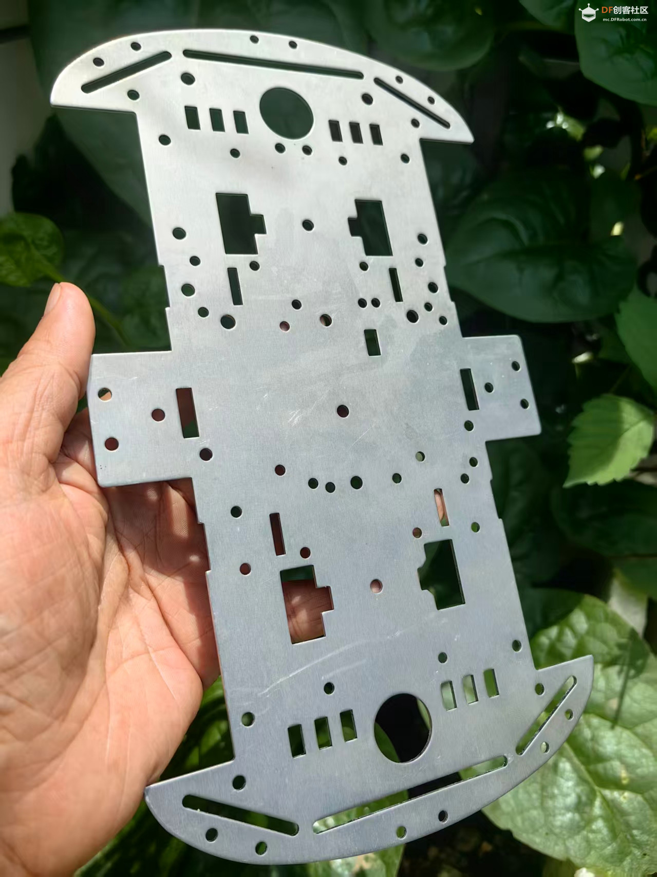

小车方案一使用的铝制底板、TT电机与扩展板
