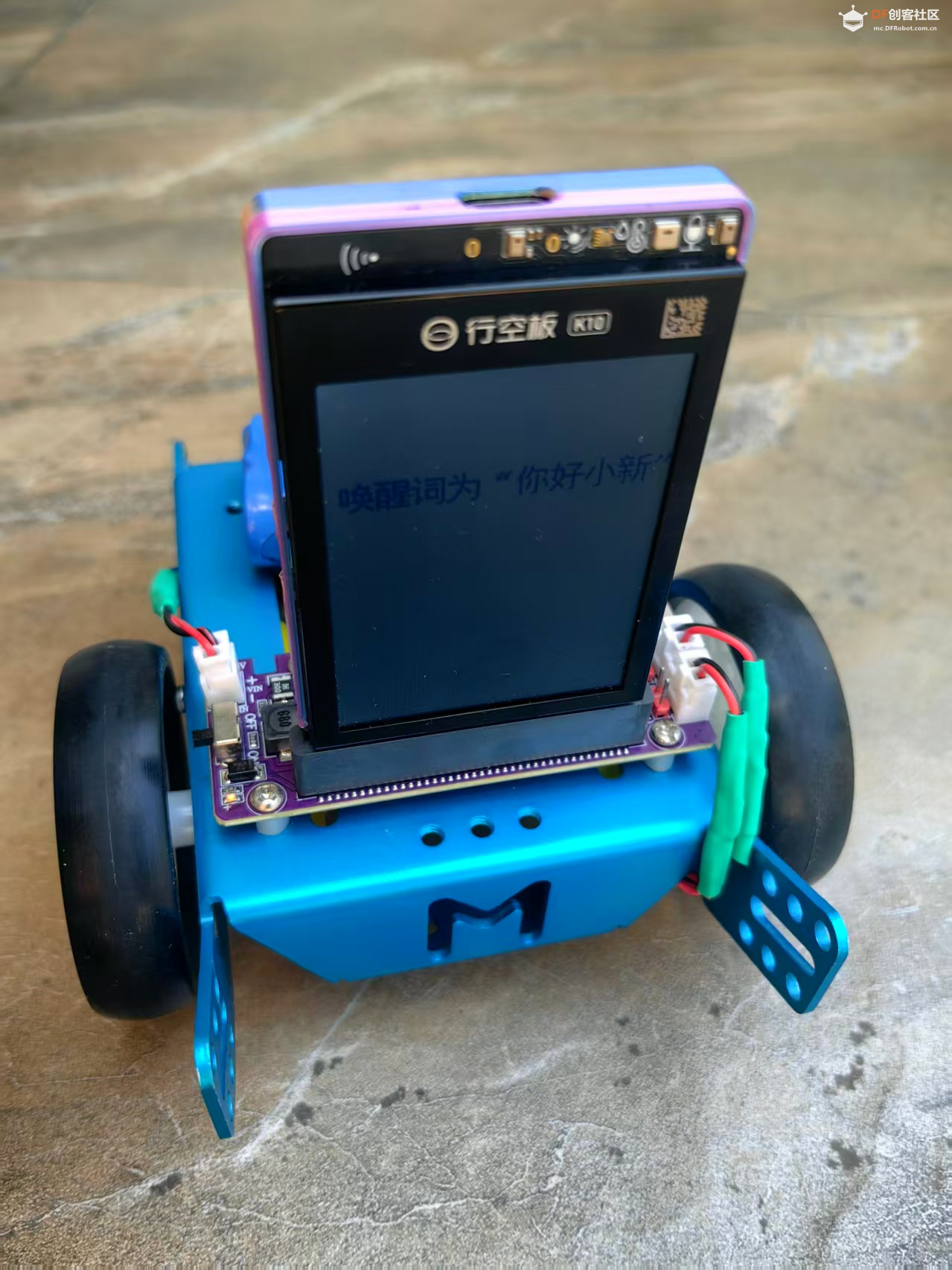

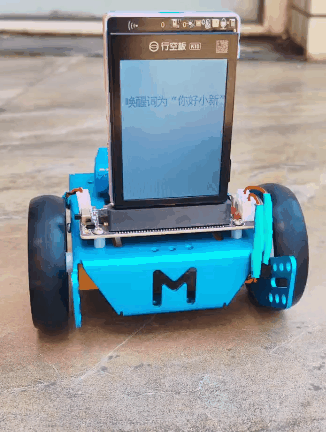

行空板K10是一款专为快速体验物联网和学习人工智能而设计的开发学习板,集成摄像头、麦克风、扬声器等多种传感器。通过本文,您可以了解如何使用行空板K10构建TT马达差速M底盘小车,实现传感器控制、物联网应用以及人脸识别、语音识别等AI项目。该板高度集成,适合STEM教育场景,让学生在动手实践中掌握编程技能。

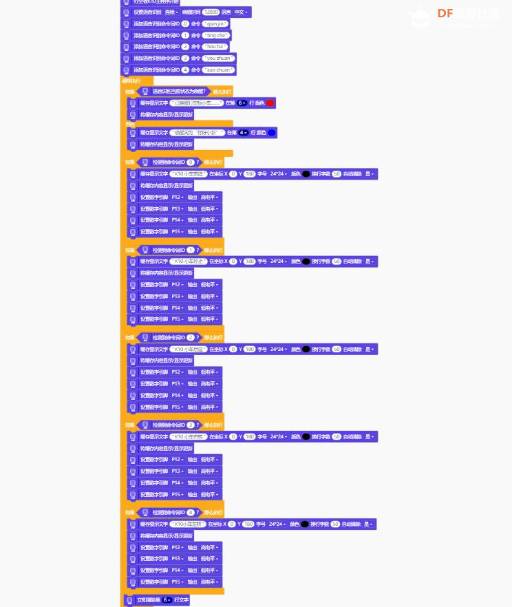

Mind+图形编程

代码解读

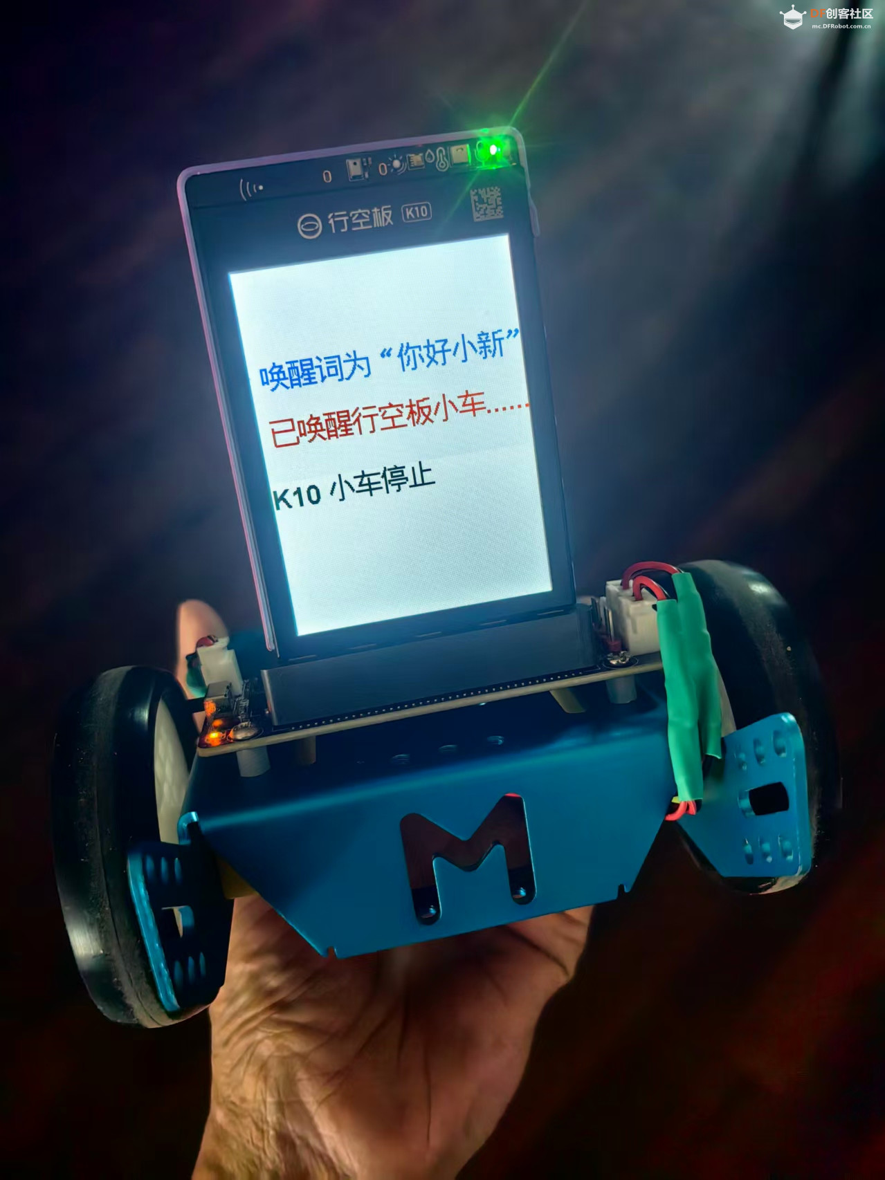

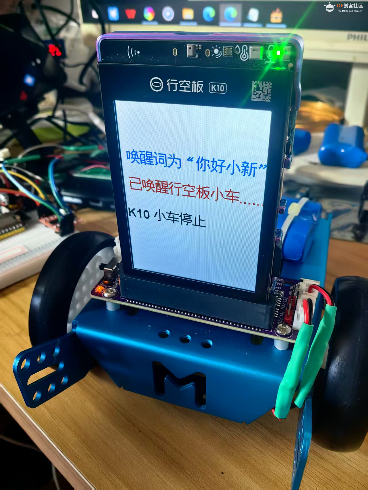

一、项目整体功能
该程序运行在行空板 K10,搭配离线 ASR 语音模块、L298N/L293D 电机驱动,实现语音控制两轮差速小车:
唤醒固定口令:你好小新;
5 组语音动作:前进、停车、后退、原地右转、原地左转;
行空板 4 路 IO 输出高低电平控制电机驱动,屏幕大号文字实时展示小车运行状态。

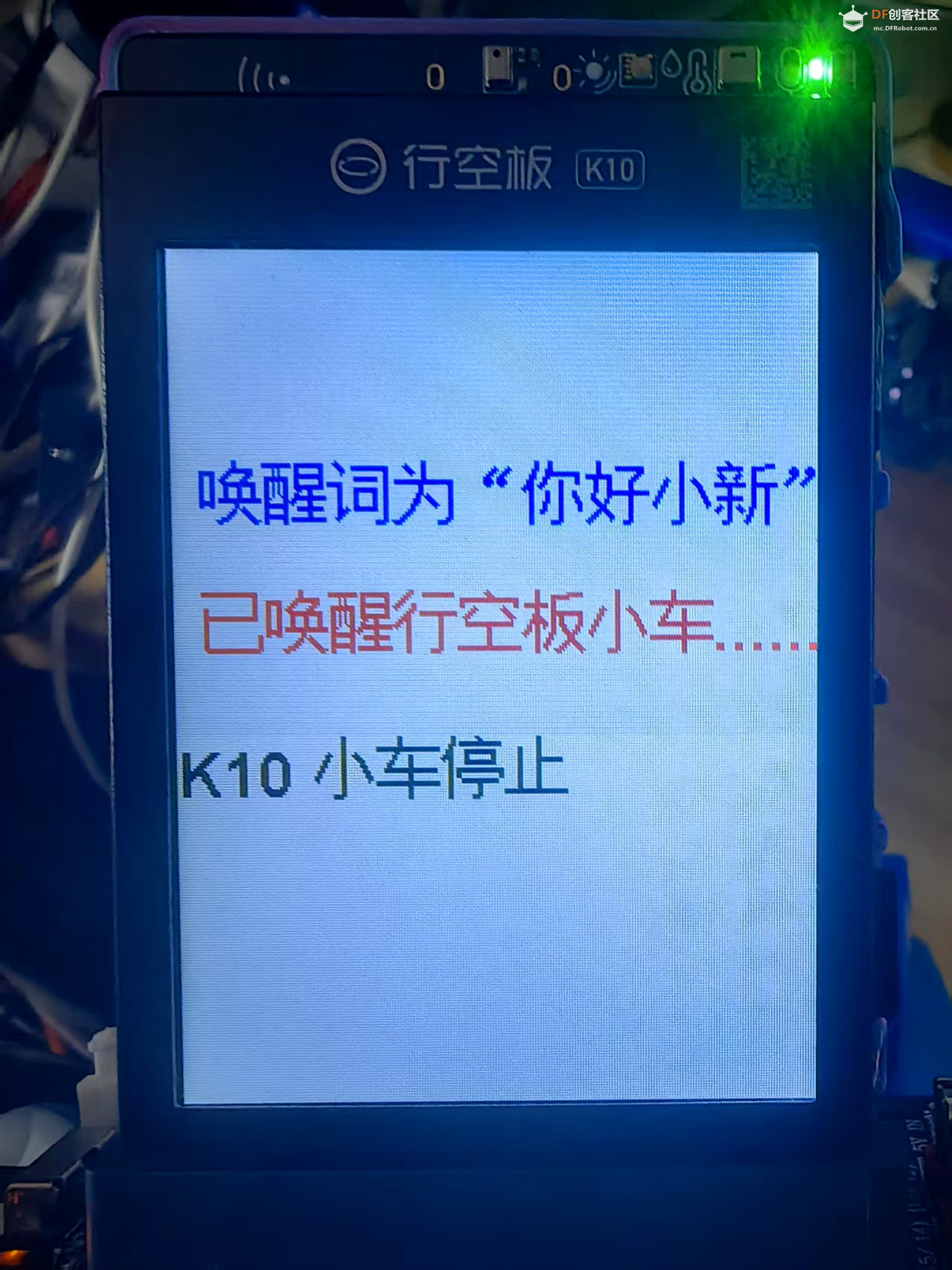

1. 唤醒状态检测
[code]if (asr.isWakeUp())[/code]
检测是否识别唤醒词「你好小新」:
唤醒成功:屏幕第 6 行红色文字提示 “已唤醒行空板小车”;
未唤醒:蓝色文字提示唤醒口令;
updateCanvas() 将画布内容刷新到实体屏幕。

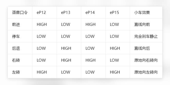

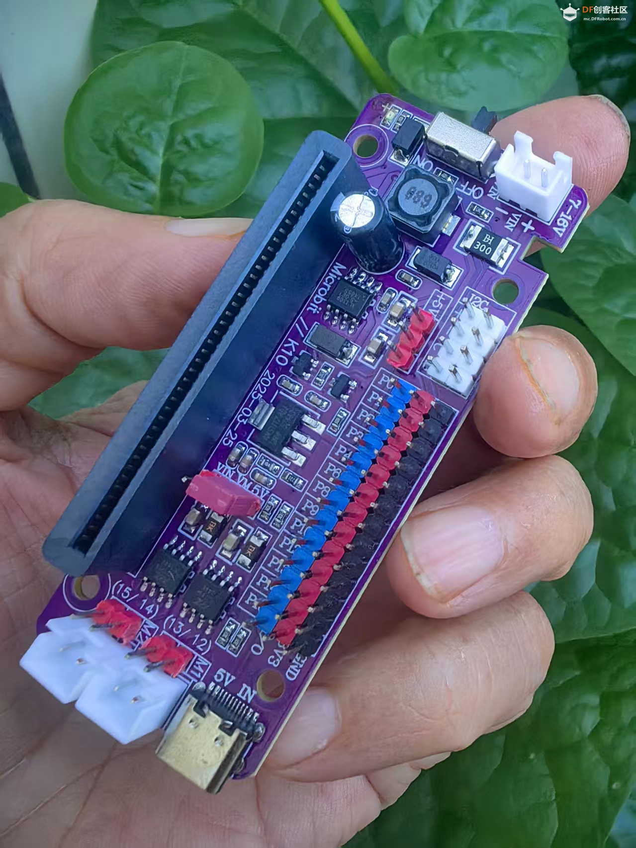

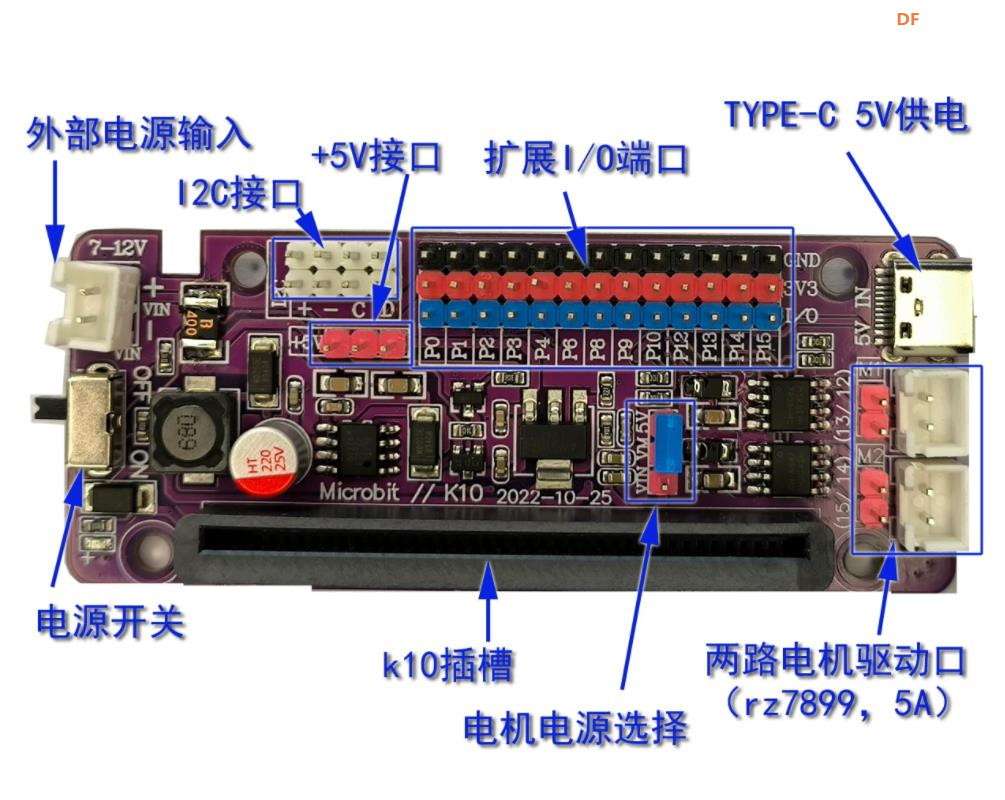

2. 引脚硬件分配规则
eP12、eP13 → 左电机 M1 方向控制脚
eP14、eP15 → 右电机 M2 方向控制脚
digital_write(引脚, HIGH/LOW):输出高低电平给电机驱动,改变电机转向。
3. 各语音指令动作逻辑
① qian jin 前进
左右电机同向正转:
eP12=HIGH,eP13=LOW;eP14=HIGH,eP15=LOW
屏幕显示:K10 小车前进
② ting che 停车
四路引脚全部拉低,电机无压差,直接刹车停稳:
eP12/eP13/eP14/eP15 = LOW
屏幕显示:K10 小车停止
③ hou tui 后退
左右电机同向反转:
eP12=LOW,eP13=HIGH;eP14=LOW,eP15=HIGH
屏幕显示:K10 小车后退
④ you zhuan 原地右转
左轮反转、右轮正转,差速实现右转:
eP12=LOW,eP13=HIGH;eP14=HIGH,eP15=LOW
屏幕显示:K10 小车右转
⑤ zuo zhuan 原地左转
左轮正转、右轮反转,差速实现左转:
eP12=HIGH,eP13=LOW;eP14=LOW,eP15=HIGH
屏幕显示:K10 小车左转
4. 屏幕清理
[code]k10.canvas->canvasClear(6);[/code]
清空第 6 行及下方全部文字,清除上一轮状态,避免新旧文字重叠残影。
五、电平与车辆动作对照表
六、完整运行流程
设备上电,初始化主板、语音模块,等待语音芯片加载完成;
初始化倒置屏幕、创建画布,录入 5 条小车语音口令;
麦克风持续监听唤醒词 “你好小新”;
唤醒后说出对应语音口令,四路 IO 同步输出对应电平驱动电机,屏幕同步显示运行文字;
循环自动清空屏幕文字,持续等待下一条语音指令。

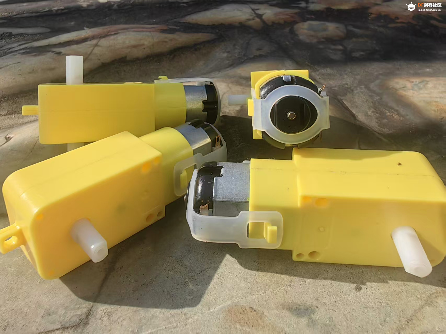

【花雕动手做】行空板 K10 系列实验之TT马达双路差速智能小车方案二号M底盘

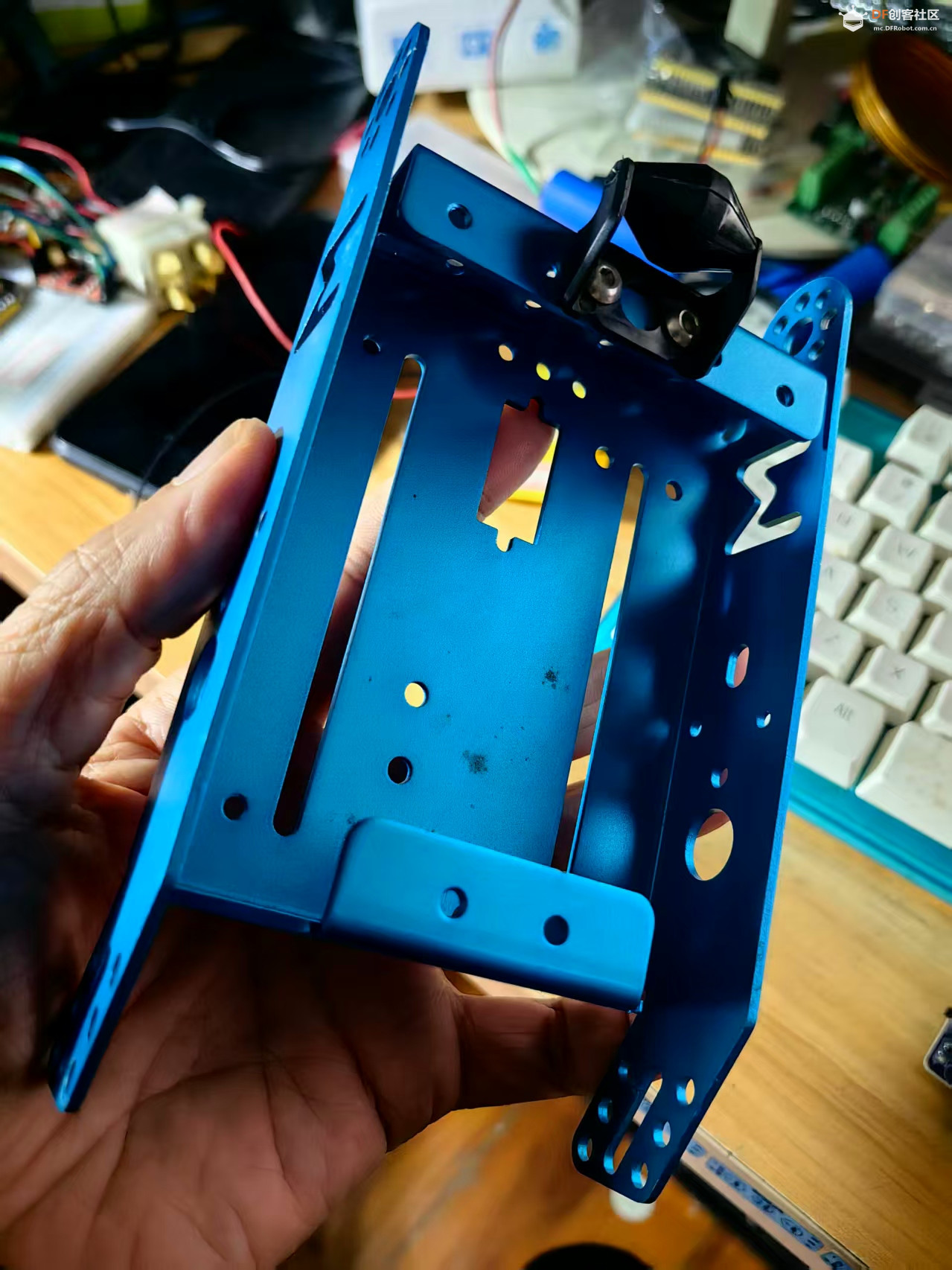

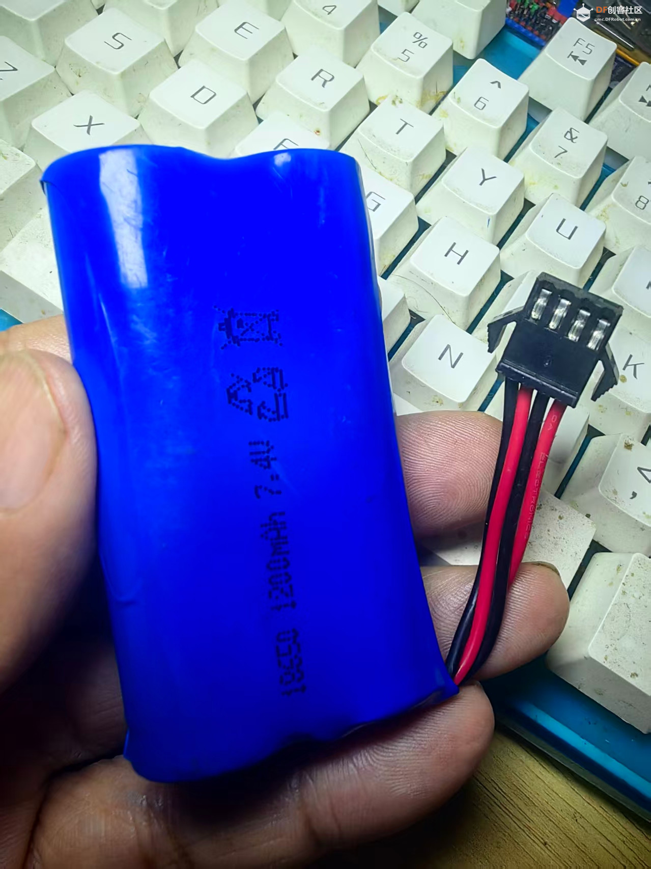

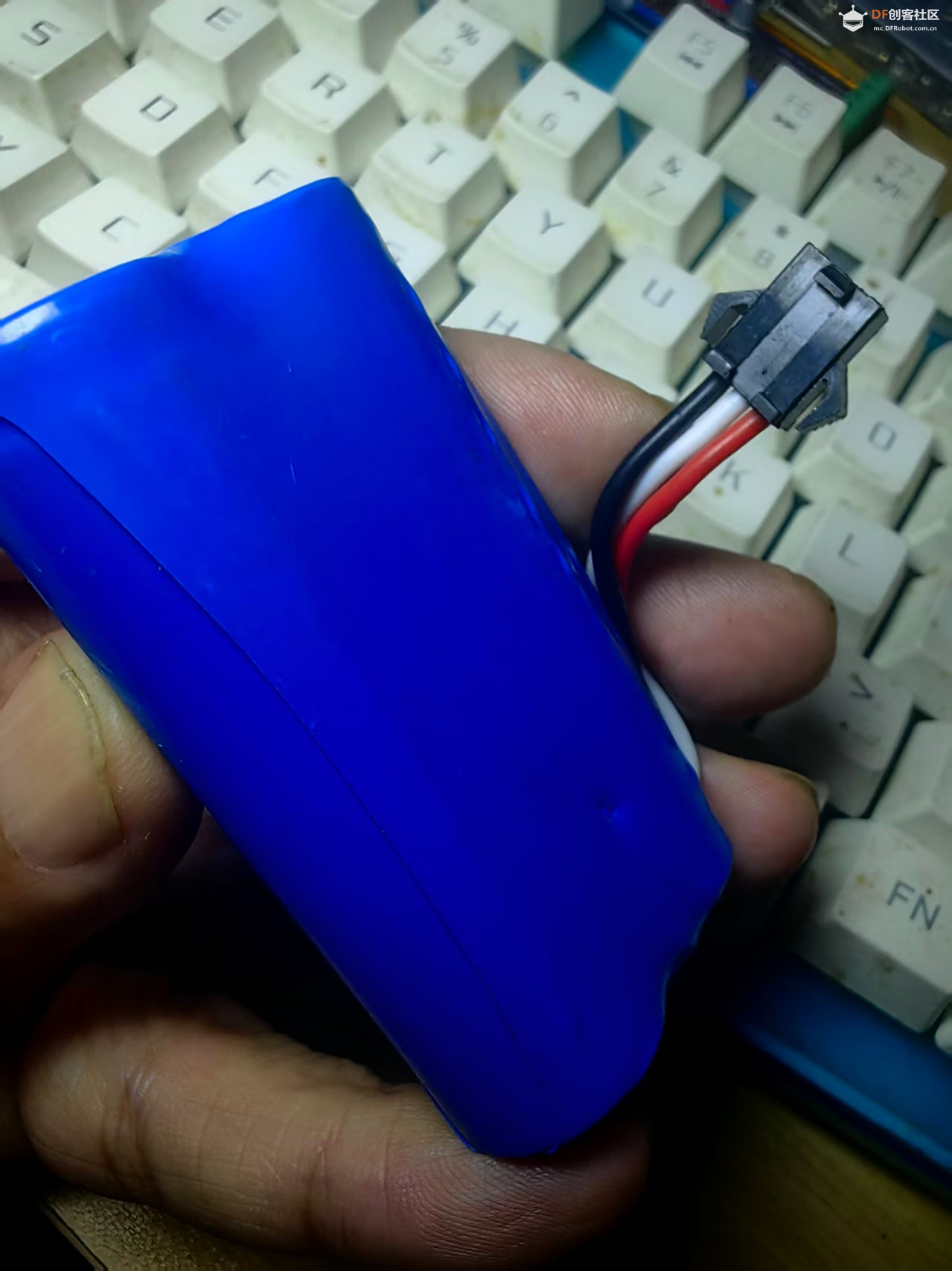

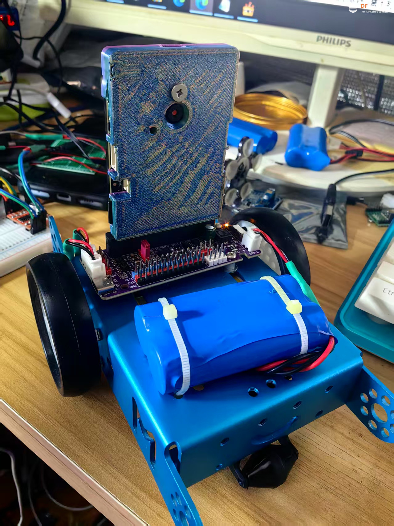

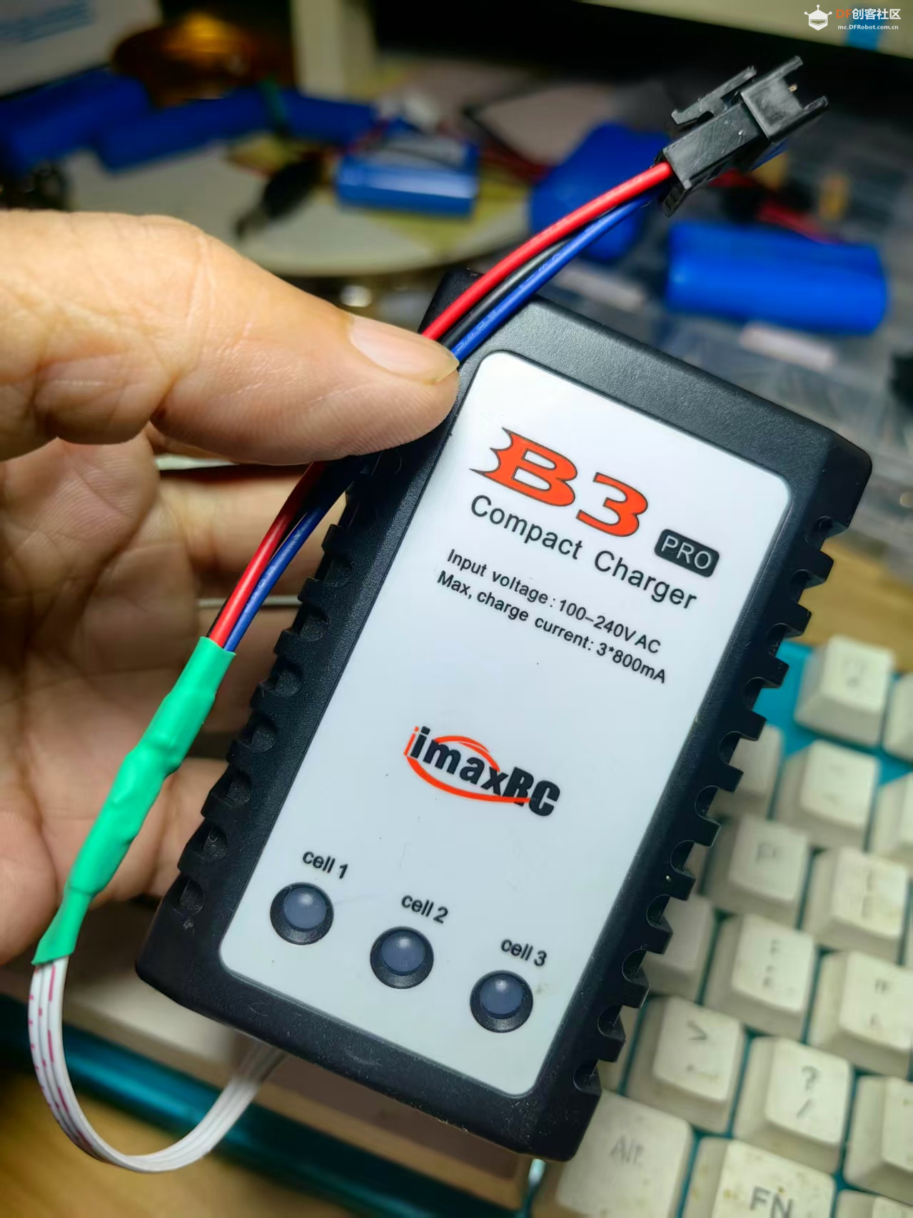

小车动力电池的二个方案(7.4V)
驴友花雕
驴友花雕

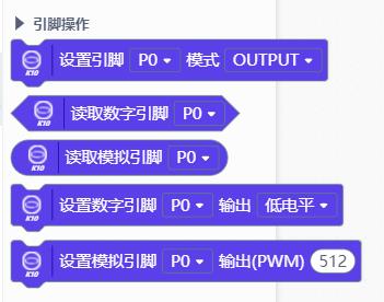

辅助:屏幕显示相关积木
接脚 IO 扩展模块
LED控制模块

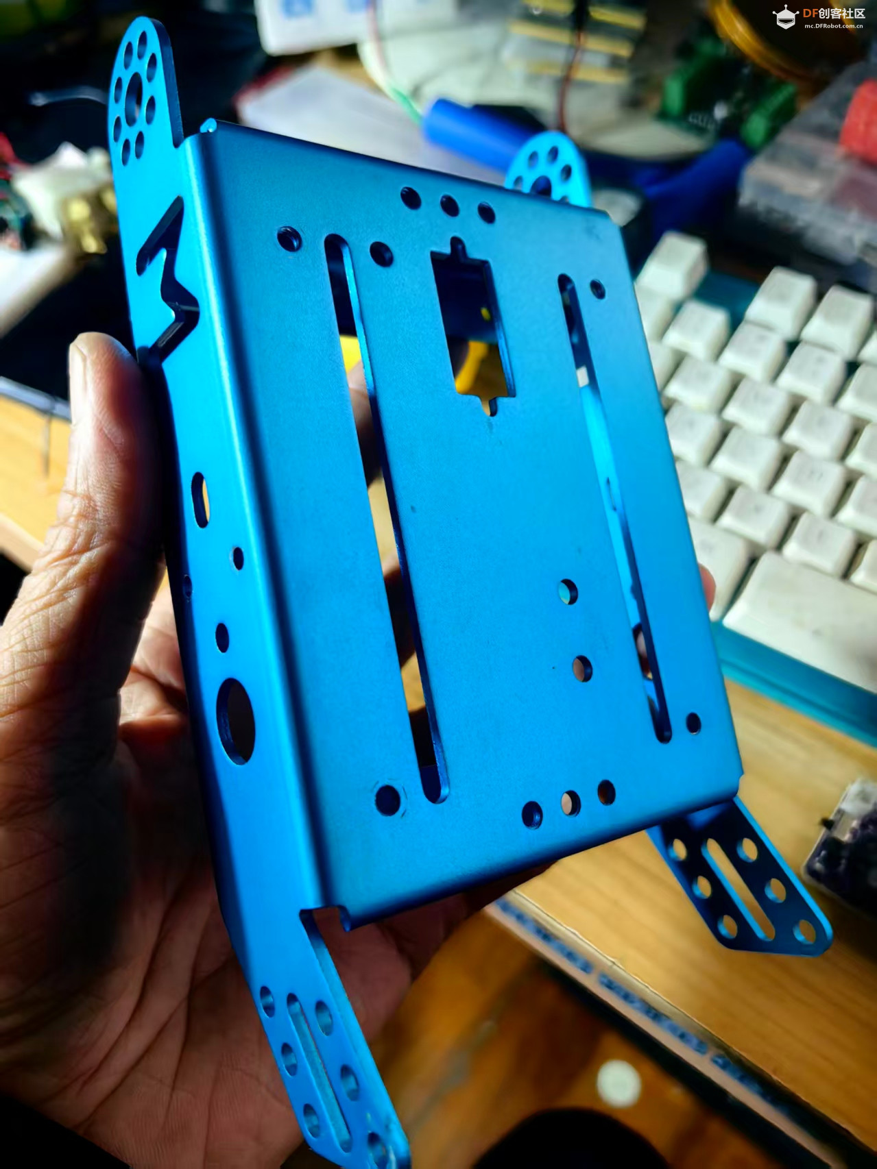

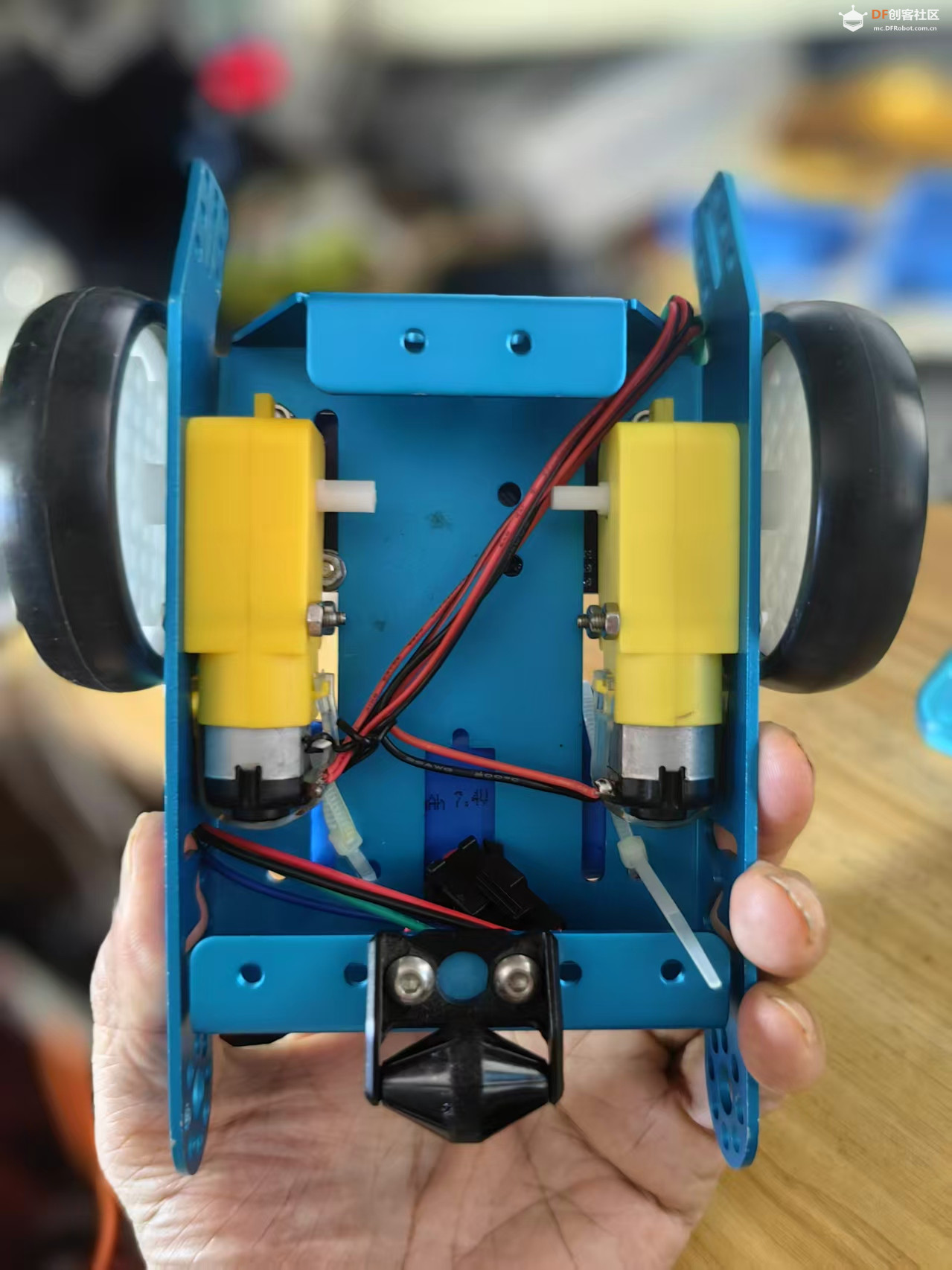

小车方案二使用的铝制M底板、TT电机与扩展板
