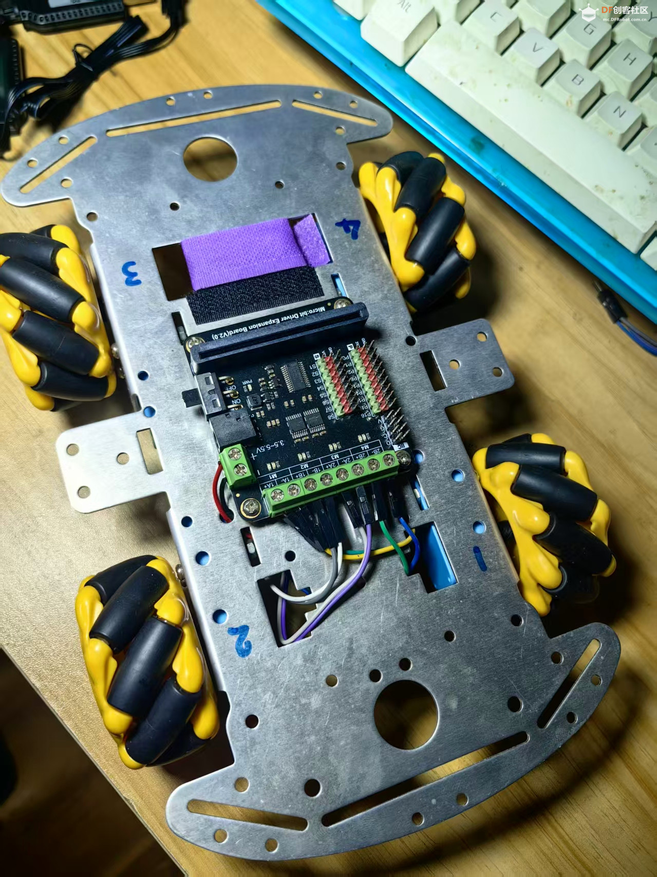

【花雕动手做】行空板 K10 系列实验之麦克纳姆轮语音控制 TT 马达四驱动智能小车#小红书maker创造季 #dfrobot创造分享
https://www.bilibili.com/video/BV1xeM46VEd2/?share_source=copy_web&vd_source=371a292a55e5ca9be994cbb4a86cc987
[media=x,500,375]https://www.bilibili.com/video/BV1xeM46VEd2/?share_source=copy_web&vd_source=371a292a55e5ca9be994cbb4a86cc987[/media]
驴友花雕
驴友花雕

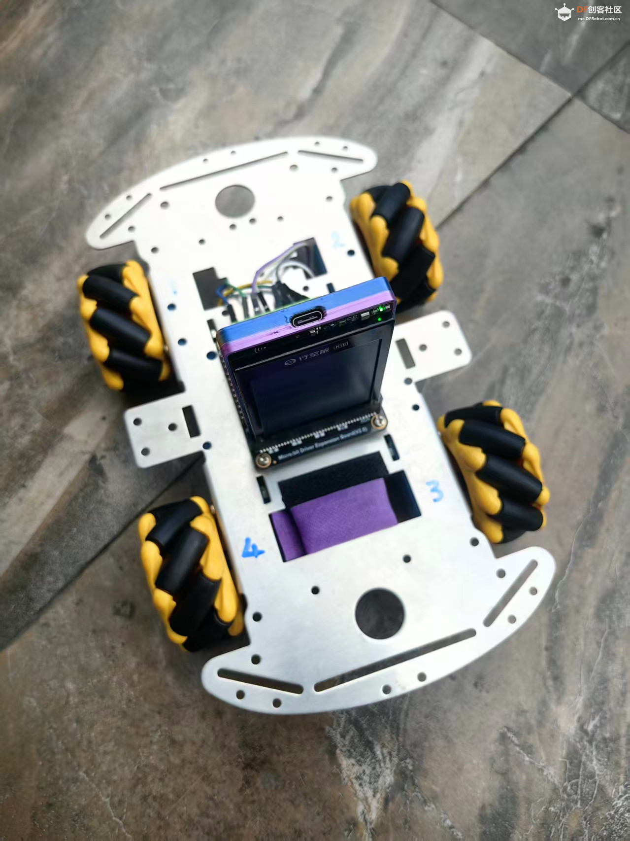

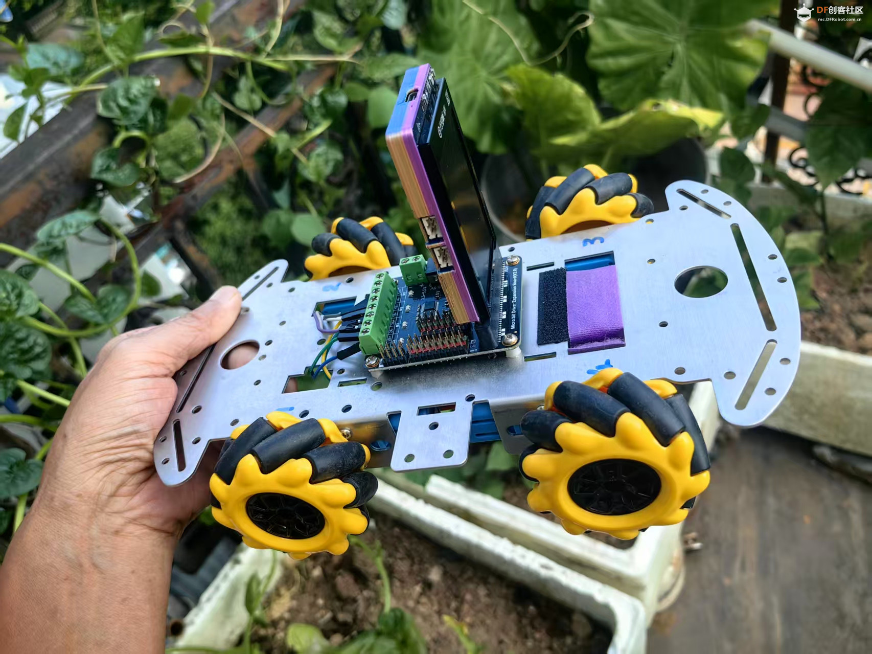

实验场景图与视频记录
驴友花雕
驴友花雕

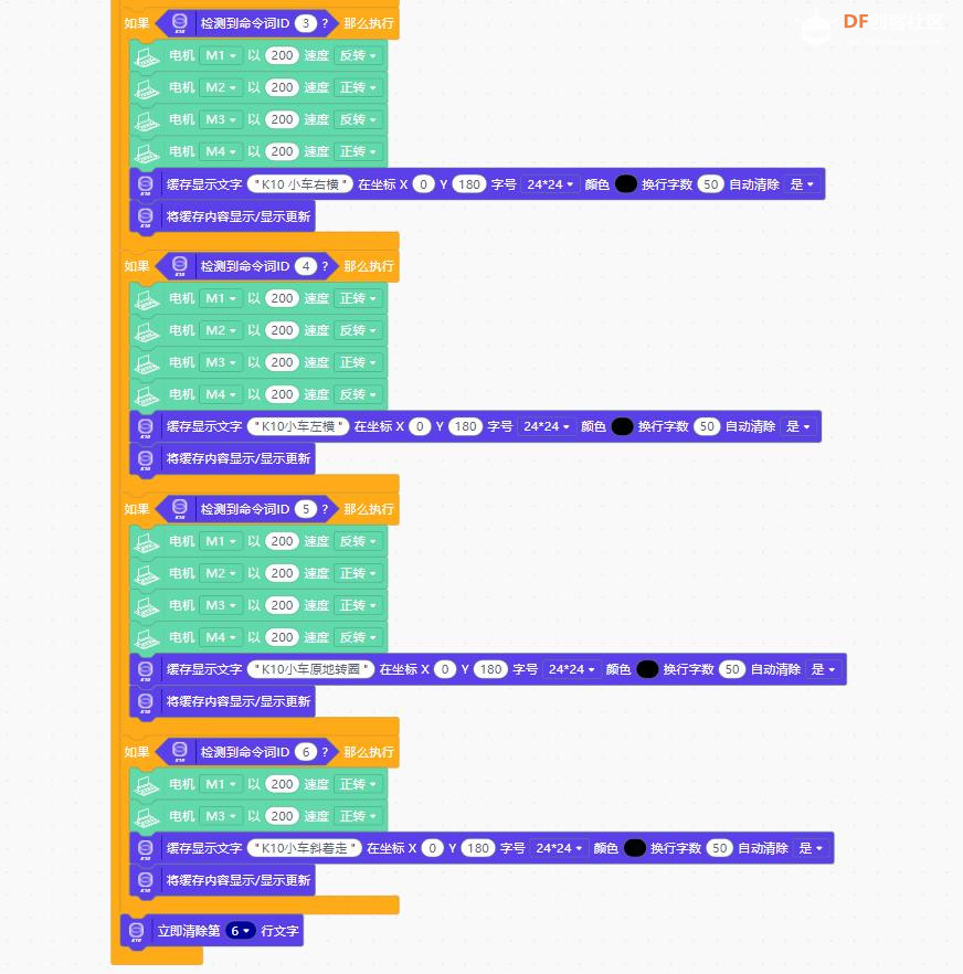

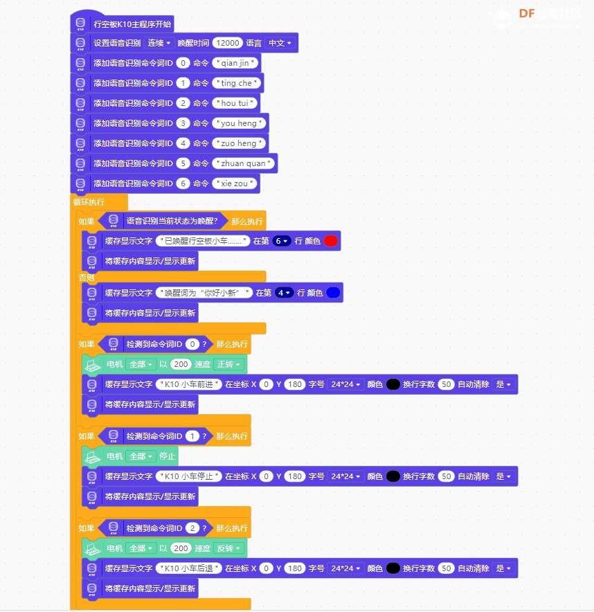

Mind+图形编程
驴友花雕
驴友花雕
代码解读

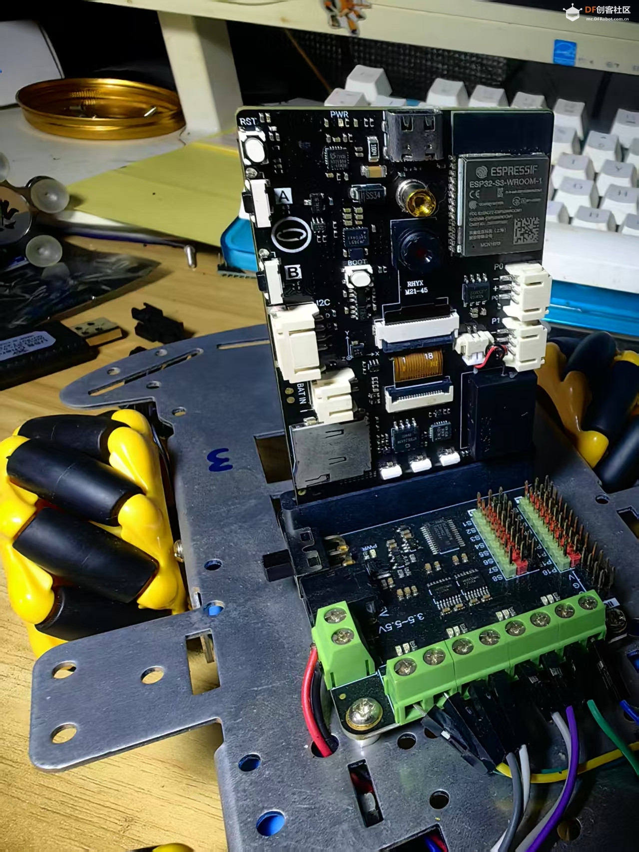

一、项目整体功能
本程序适配麦克纳姆四轮全向小车,硬件搭配:行空板 K10 + 离线 ASR 语音识别模块 + Microbit 四路电机驱动板,实现语音全向控制小车。
固定唤醒口令:你好小新;
共 7 组语音动作指令:前进、停车、后退、右横移、左横移、原地转圈、斜向行走;
依靠麦克纳姆轮斜辊差速原理,实现直行、横移、自转、斜走,屏幕大号字体实时显示车辆运动状态;
四路电机统一设定速度 200(调速范围 0~255)。
二、头文件与硬件对象解析
[code]#include "asr.h"
#include "unihiker_k10.h"
#include [/code]
asr.h:离线语音识别库,提供持续收音、唤醒检测、自定义拼音指令识别;
unihiker_k10.h:行空板核心底层库,管理 LCD 屏幕、画布文字绘制、硬件总线初始化;
Microbit_Motor.h:四路电机专用驱动库,可单独控制 M1/M2/M3/M4 任意一路电机,也可统一控制全部电机,适配麦克纳姆轮差速运动。
[code]UNIHIKER_K10 k10;
ASR asr;
uint8_t screen_dir=2;
Microbit_Motor motorbit;[/code]
k10:行空板主控实例,负责屏幕显示、系统硬件初始化;
asr:语音识别实例,处理麦克风收音、人声解析;
screen_dir=2:设置屏幕倒置显示;
motorbit:四路电机驱动对象,电机编号定义:
M1 = 左前轮 M2 = 右前轮
M3 = 右后轮 M4 = 左后轮

四、loop () 无限主循环,实时监听语音指令

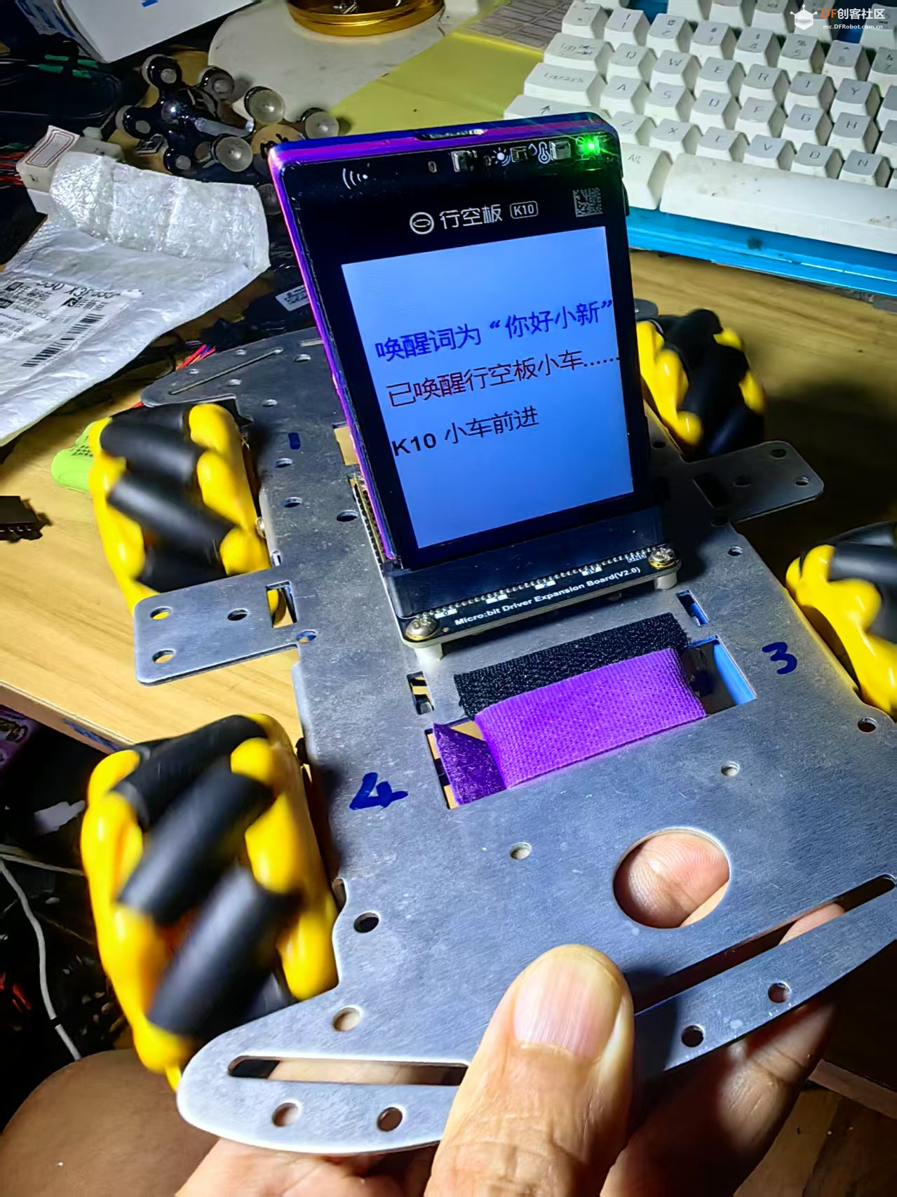

1. 唤醒状态检测
asr.isWakeUp() 函数判断是否识别唤醒词「你好小新」:
唤醒成功:屏幕第 6 行红色文字提示 “已唤醒行空板小车”;
未唤醒待机:屏幕第 4 行蓝色文字提示唤醒口令;
updateCanvas() 将画布缓存文字刷新输出到实体屏幕。

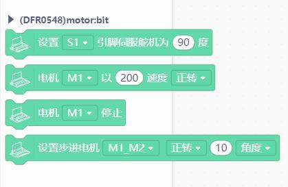

2. Microbit 电机库核心函数说明
motorRun(通道, 转向, 速度)
通道:ALL代表四路电机同时控制,M1/M2/M3/M4 单独单路控制;
转向:CW顺时针,CCW逆时针;
速度区间:0~255,本程序统一使用 200 中高速;
motorStop(ALL):切断四路电机全部输出,电机断电刹车,小车立刻静止锁死。

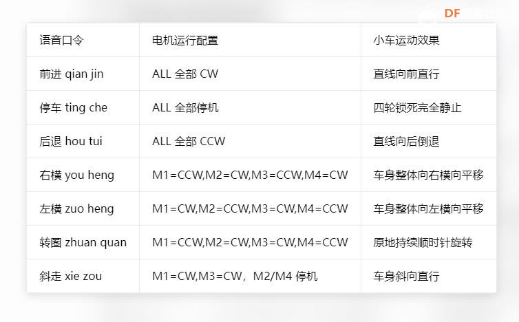

3. 每条语音指令运动逻辑(麦克纳姆轮差速原理)
① qian jin 前进
[code]motorbit.motorRun(ALL, CW, 200);[/code]
四轮全部顺时针同步转动,纵向摩擦力叠加、横向摩擦力抵消,车身直线向前行驶。
② ting che 停车
[code]motorbit.motorStop(ALL);[/code]
四路电机全部停止输出,四轮无驱动力,小车立刻静止。
③ hou tui 后退
[code]motorbit.motorRun(ALL, CCW, 200);[/code]
四轮全部逆时针同步反转,车身直线向后倒退。
④ you heng 右横移
M1、M3 逆时针;M2、M4 顺时针;前后纵向摩擦力相互抵消,横向合力向右,车身整体向右平移。
⑤ zuo heng 左横移
M1、M3 顺时针;M2、M4 逆时针;前后纵向摩擦力抵消,横向合力向左,车身整体向左平移。
⑥ zhuan quan 原地转圈
对角电机反向转动,形成旋转力偶,无前后、左右平移分量,车身原地持续旋转。
⑦ xie zou 斜着走
仅 M1 左前、M3 右后电机顺时针运转,M2、M4 不工作,合力合成斜向直行运动。

五、7 种运动模式电机配置对照表
六、完整设备运行流程
设备上电,初始化行空板硬件、语音模块,循环等待语音芯片加载语音模型;
初始化倒置 LCD 屏幕、创建绘图画布,录入 7 条小车语音控制口令;
麦克风不间断持续监听唤醒词「你好小新」;
说出唤醒词解锁语音控制权限,屏幕红色文字提示已唤醒;
说出对应语音口令,四路电机按照麦克纳姆差速逻辑运转,屏幕同步大字显示当前运动状态;
循环末尾自动清空屏幕下方文字,持续等待下一条语音指令。

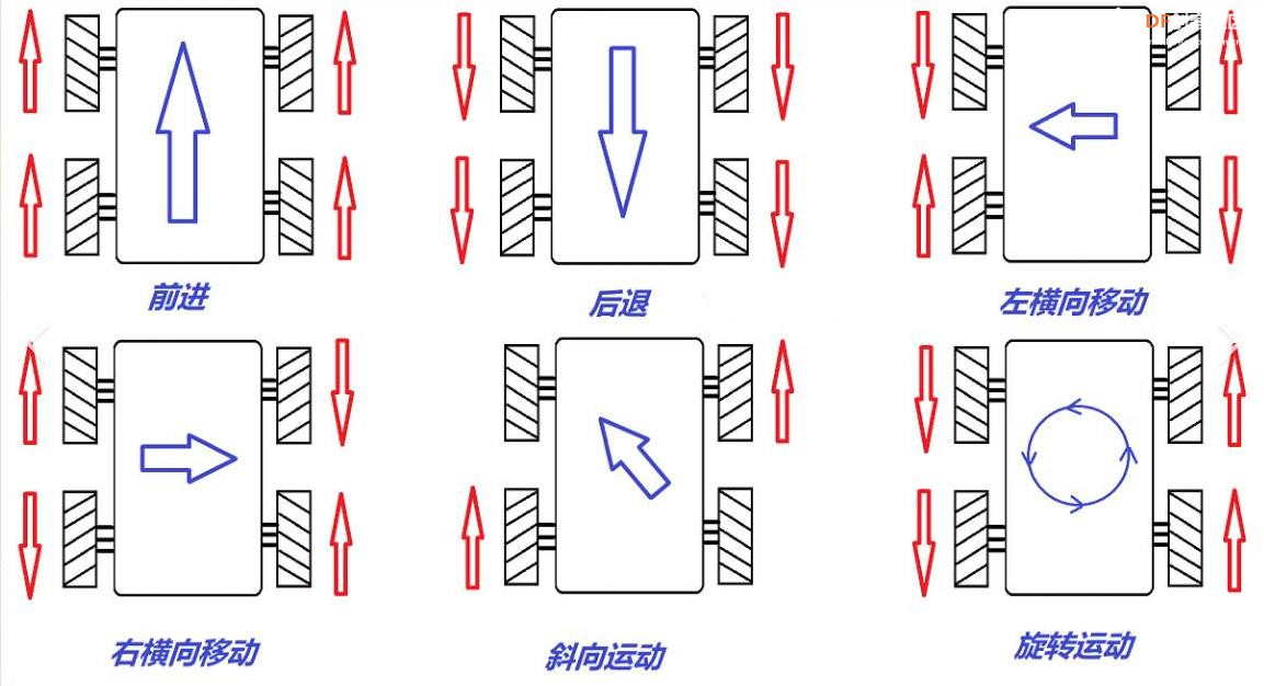

知识点:麦克纳姆轮(麦轮)
一、基础结构与核心原理
1. 硬件结构
麦克纳姆轮由轮毂 + 45° 斜向自由辊子两部分组成:
轮毂:电机驱动主轮体;
辊子:环绕轮毂倾斜 45° 安装,可独立自由滚动,与地面接触产生斜向摩擦力CSDN博...。
四轮底盘必须搭配2 个左旋麦轮 + 2 个右旋麦轮,矩形四角对称安装(标准 X 型布局),缺一无法实现全向移动。
2. 力学原理
单个轮子转动时,地面摩擦力会分解为纵向分力(车身前后)、横向分力(车身左右);
通过独立控制四个电机的转向、转速,让四个轮子的分力相互抵消 / 叠加,合成任意平面运动:前后直行、左右横移、原地 360° 旋转、斜向行走抖音。

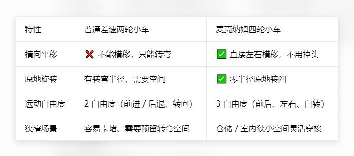

3. 和普通两轮差速小车核心区别

三、6 种基础运动电机转向对照表
1. 前进 qian jin
[code]motorbit.motorRun(M1, CW, 200);
motorbit.motorRun(M3, CCW, 200);[/code]
逻辑:左前 CW、右后 CCW;四轮纵向分力同向叠加,横向力抵消,车身直线向前。
2. 后退 hou tui
[code]motorbit.motorRun(M1, CCW, 200);
motorbit.motorRun(M3, CW, 200);[/code]
逻辑:与前进转向全部反向,车身直线向后倒退。
3. 右横移 you heng(车身整体向右平移)
[code]motorbit.motorRun(M2, CCW, 200);
motorbit.motorRun(M4, CW, 200);[/code]
逻辑:右前 CCW、左后 CW;纵向分力抵消,横向合力向右,车身横着走。
4. 左横移 zuo heng(车身整体向左平移)
[code]motorbit.motorRun(M2, CW, 200);
motorbit.motorRun(M4, CCW, 200);[/code]
逻辑:右前 CW、左后 CCW,横向合力向左。
5. 原地顺时针转圈 zhuan quan
逻辑:四轮全部同向 CW 旋转;前后左右分力形成旋转力偶,无平移分量,原地持续旋转。
6. 停车 ting che
四路电机全部断电刹车,所有轮子无驱动力,小车立刻静止锁死。

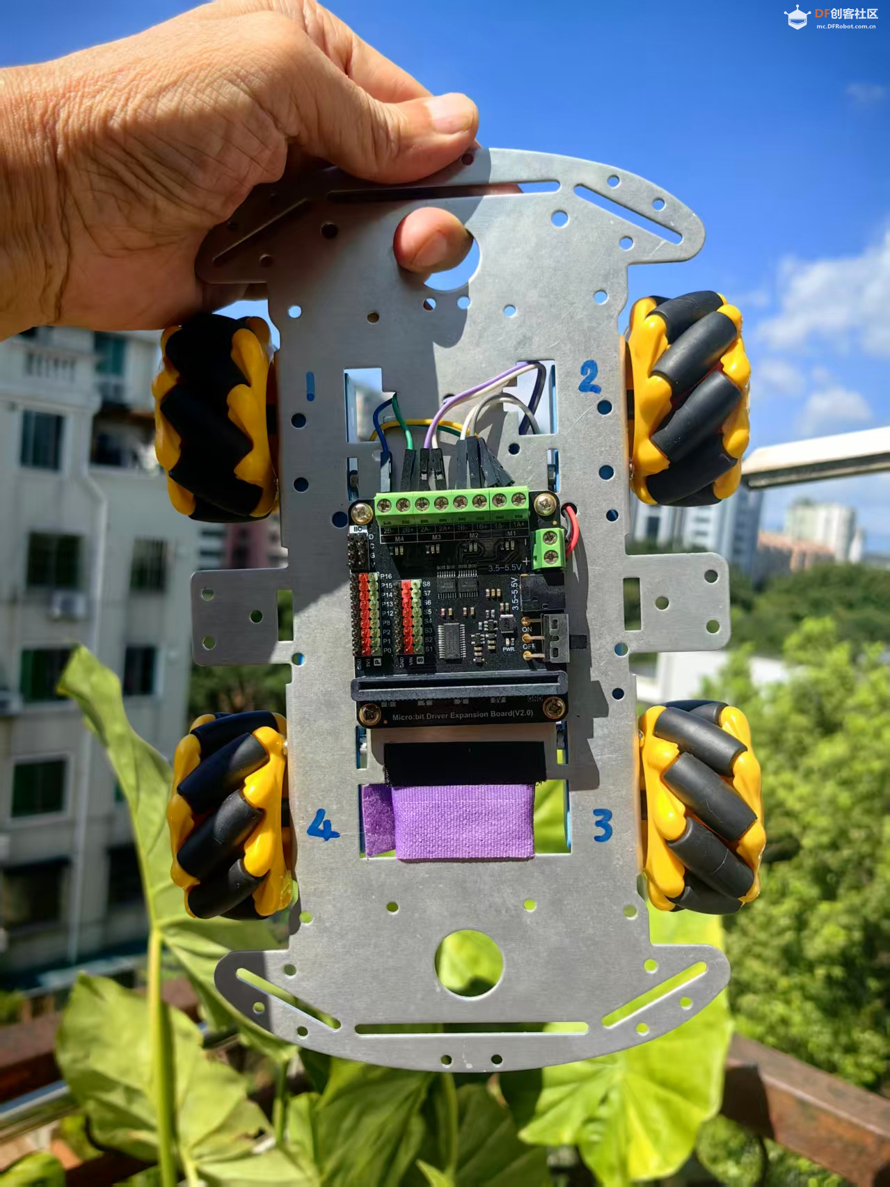

1、硬件组合
行空板 K10 + ASR 离线语音识别模块 + Microbit 四路电机驱动板 + 麦克纳姆四轮底盘
语音模块:识别唤醒词「你好小新」+6 条拼音口令;
Microbit 电机库:封装四路电机motorRun/motorStop,直接控制每轮转向与 PWM 速度;
LCD 屏幕:24 号大字实时显示当前运动状态。

辅助:屏幕显示相关积木
接脚 IO 扩展模块
LED控制模块

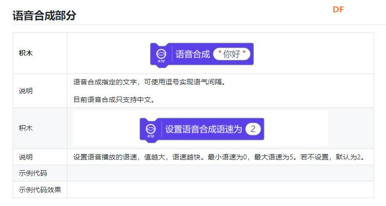

主打:人工智能模块
语音识别合成相关说明

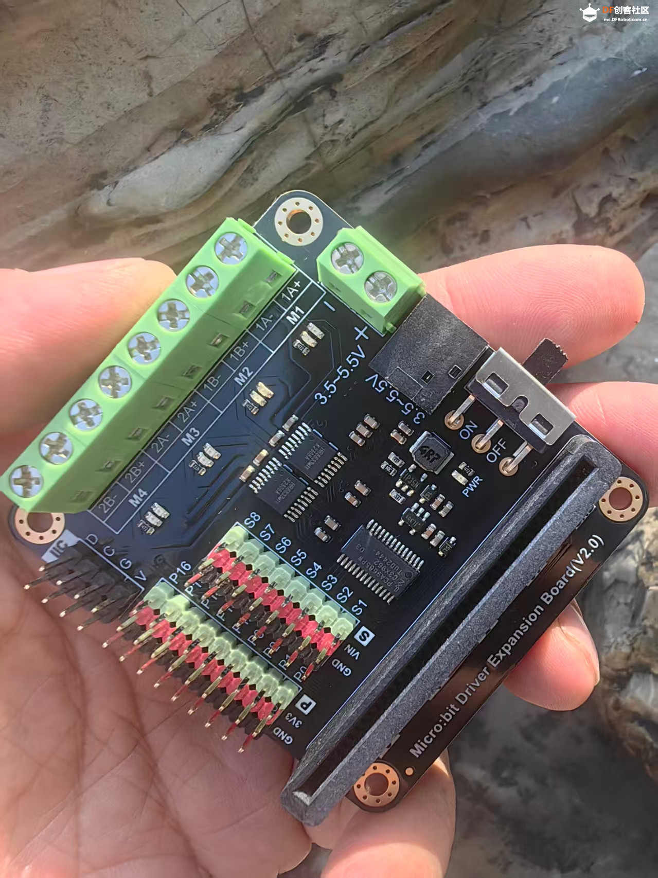

电机扩展板

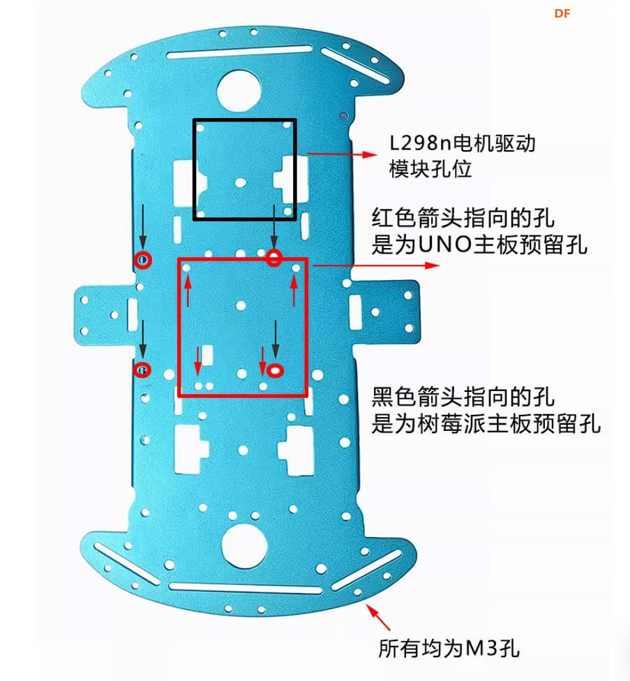

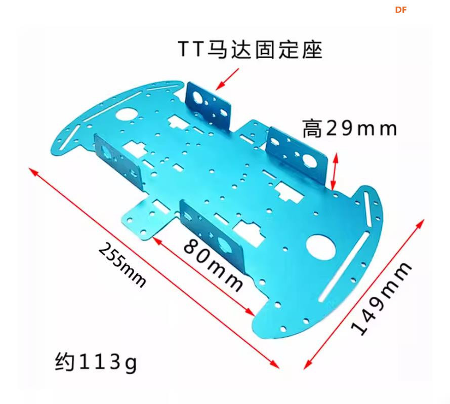

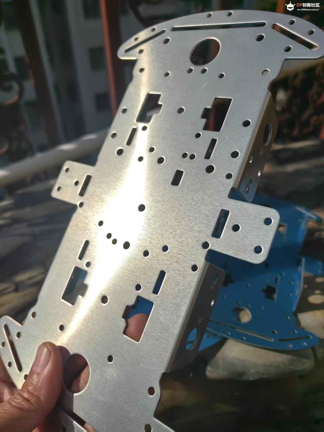

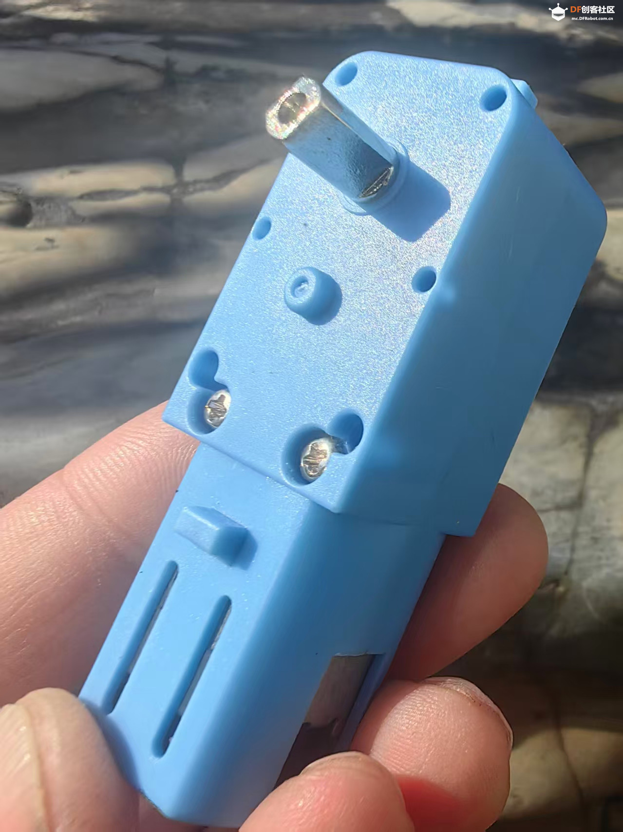

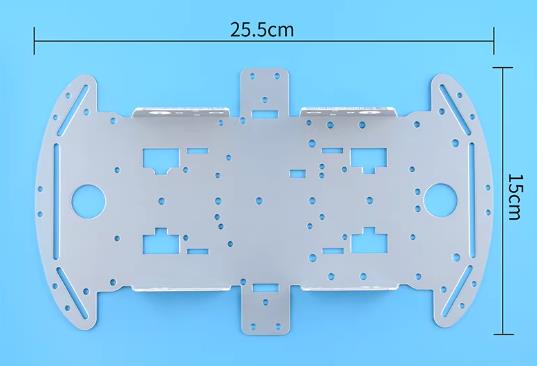

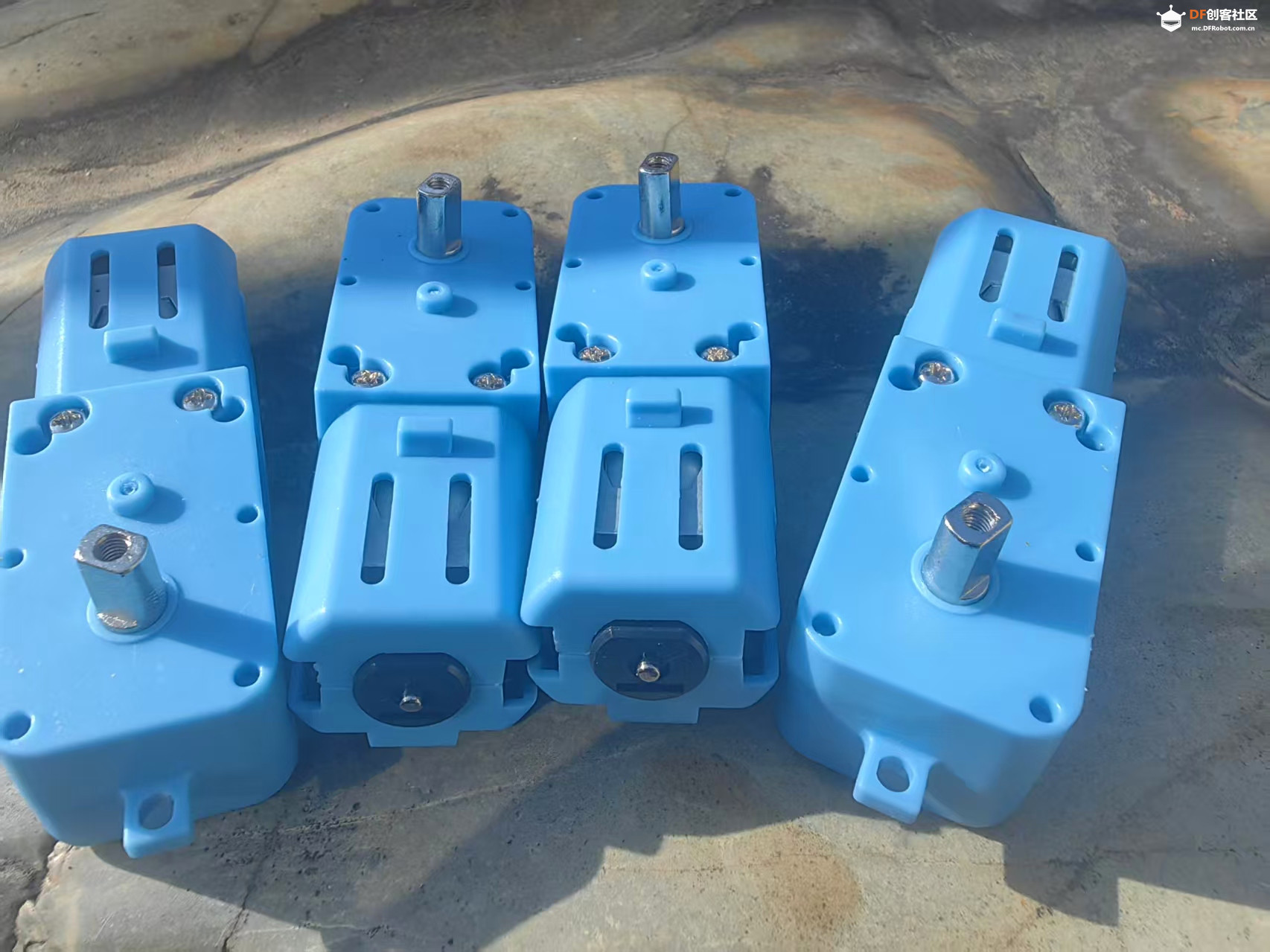

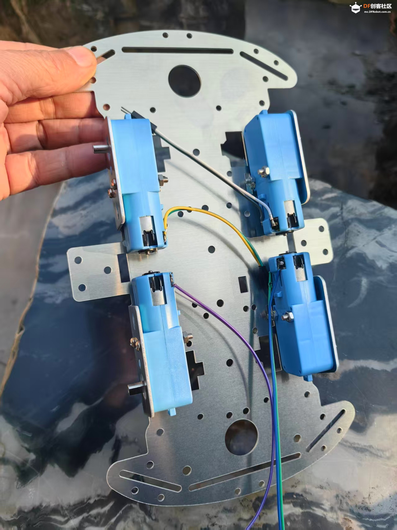

TT马达四驱麦克纳姆轮小车使用的特色底板、TT电机与扩展板
