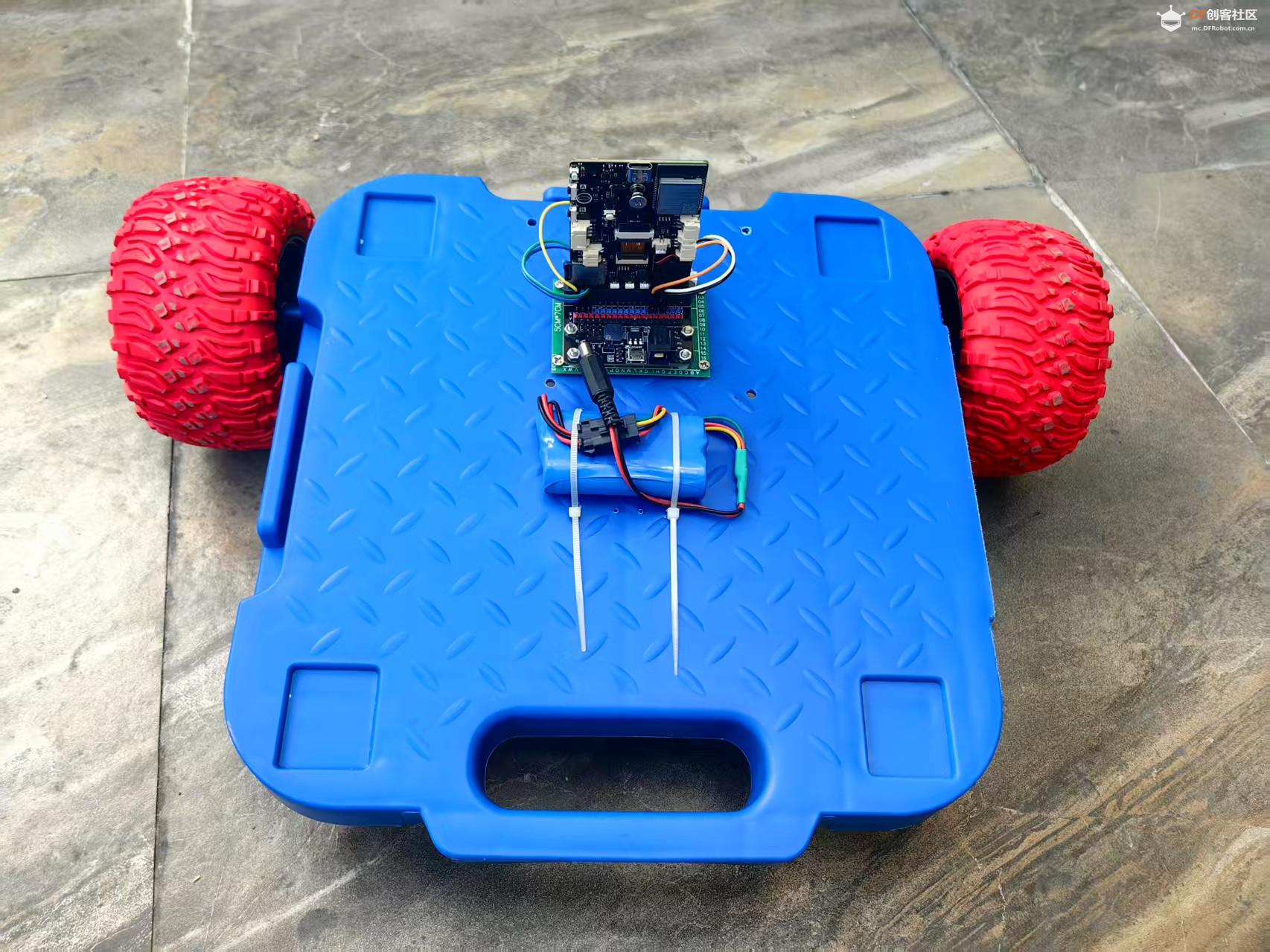

【花雕动手做】行空板 K10 之 3630 无刷电机语音双轮小车
2026-07-09911

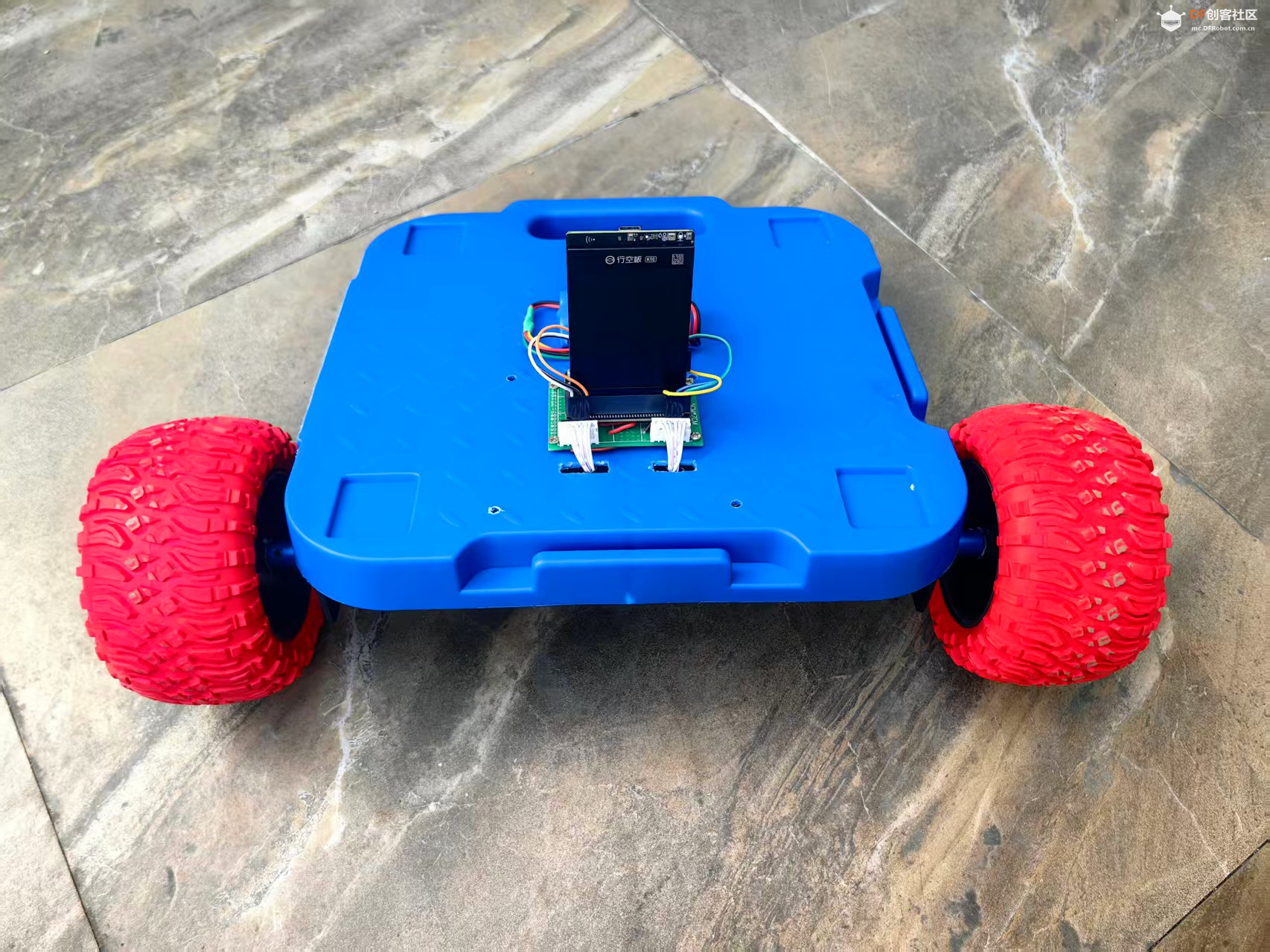

行空板K10是一款专为快速体验物联网和学习人工智能而设计的开发学习板。它集成了摄像头、麦克风、扬声器和2.8寸LCD彩屏,支持离线图像检测、语音识别和语音合成。这款开发板非常适合STEM教育,无需额外连接设备即可实现传感器控制、物联网应用及AI项目。
【花雕动手做】行空板 K10 之 3630 无刷电机语音双轮小车图2
主要特点
集成摄像头&内置算法,可进行离线图像检测
集成麦克风&内置算法,可进行离线语音识别
集成扬声器&内置算法,可进行离线语音合成
2.8寸彩色屏幕,数据展示更清晰
集成度高,利于教学
接口丰富,兼容软件多,扩展性好
【花雕动手做】行空板 K10 之 3630 无刷电机语音双轮小车图1

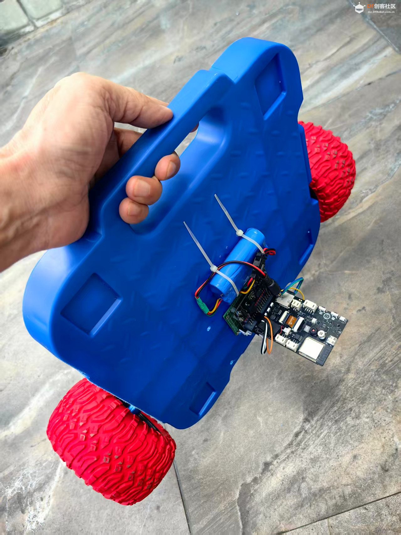

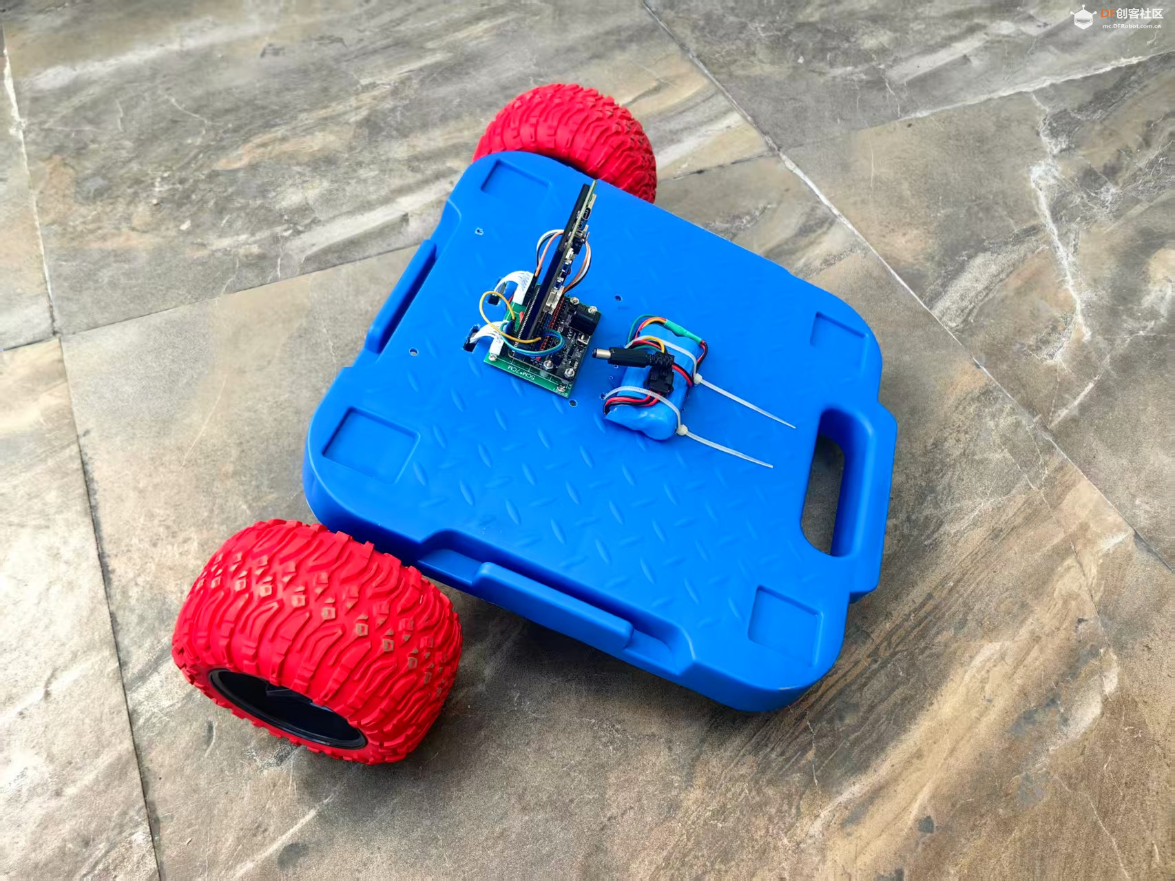

实验场景图与视频记录

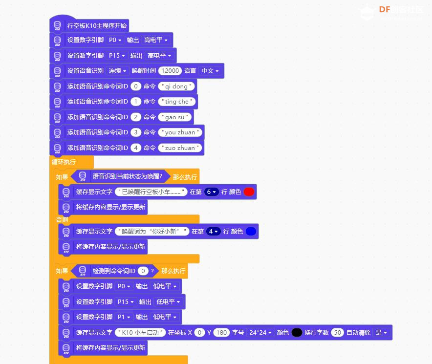

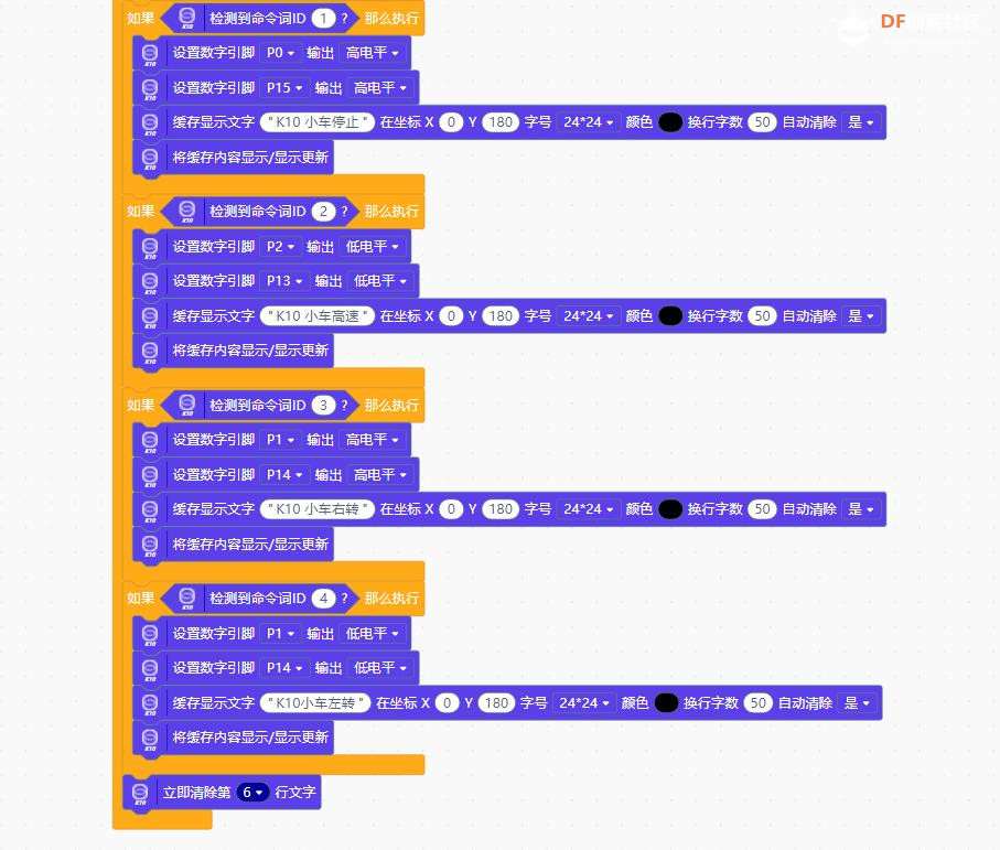

Mind+图形编程
驴友花雕

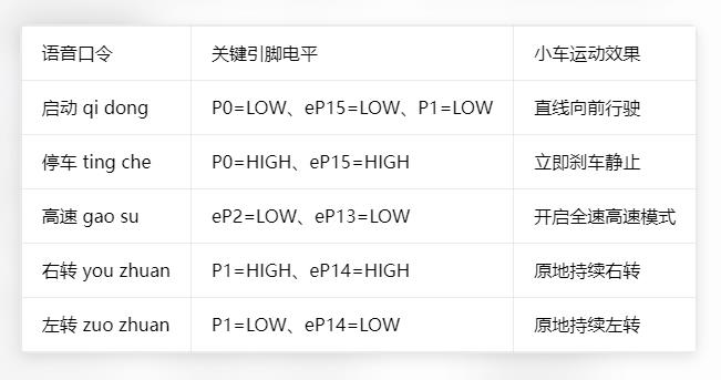

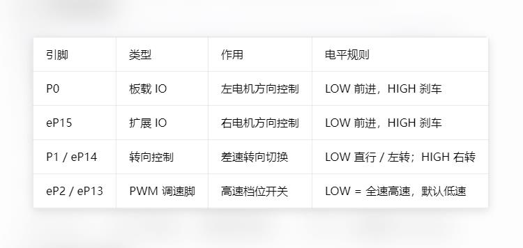

## 五、引脚功能总表
## 六、运动动作对照表
## 七、完整运行流程

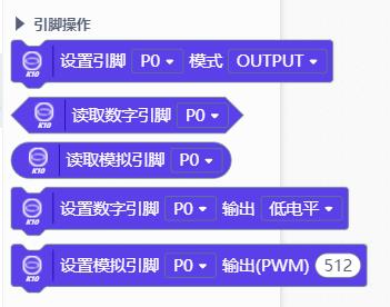

辅助:屏幕显示相关积木

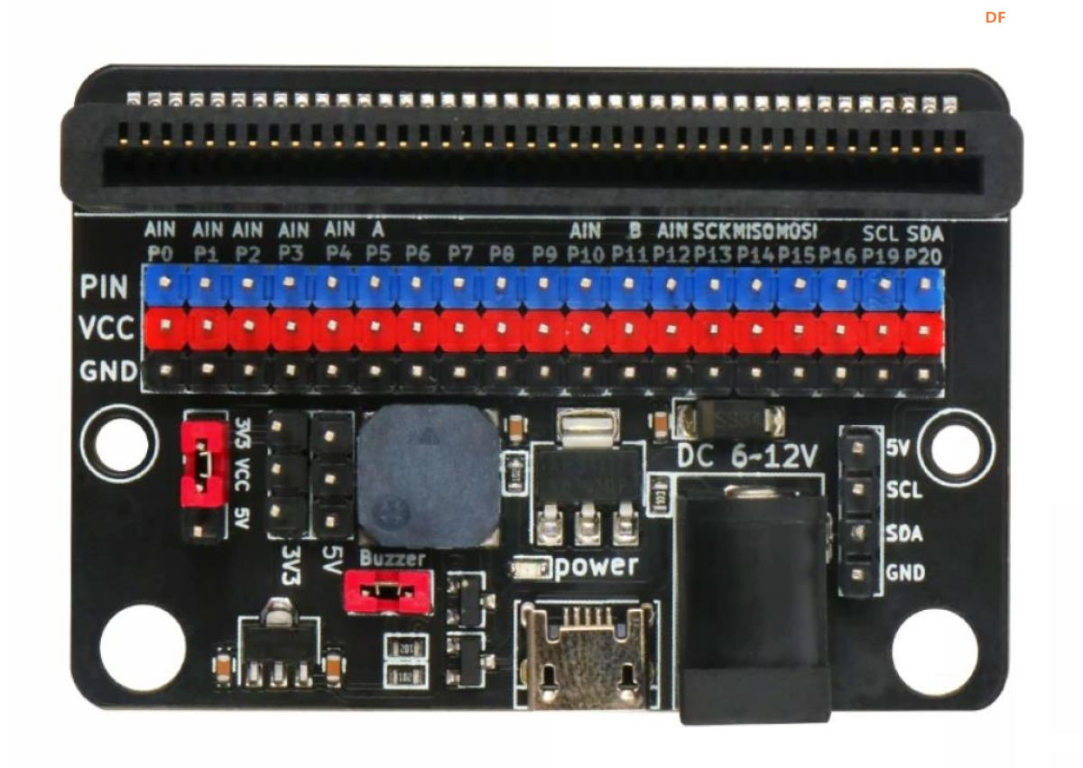

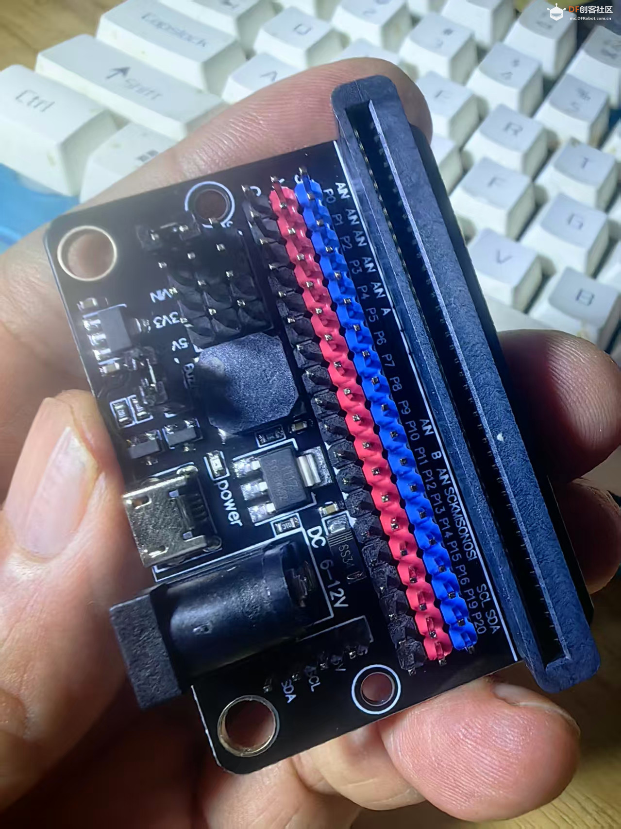

接脚 IO 扩展模块
LED控制模块

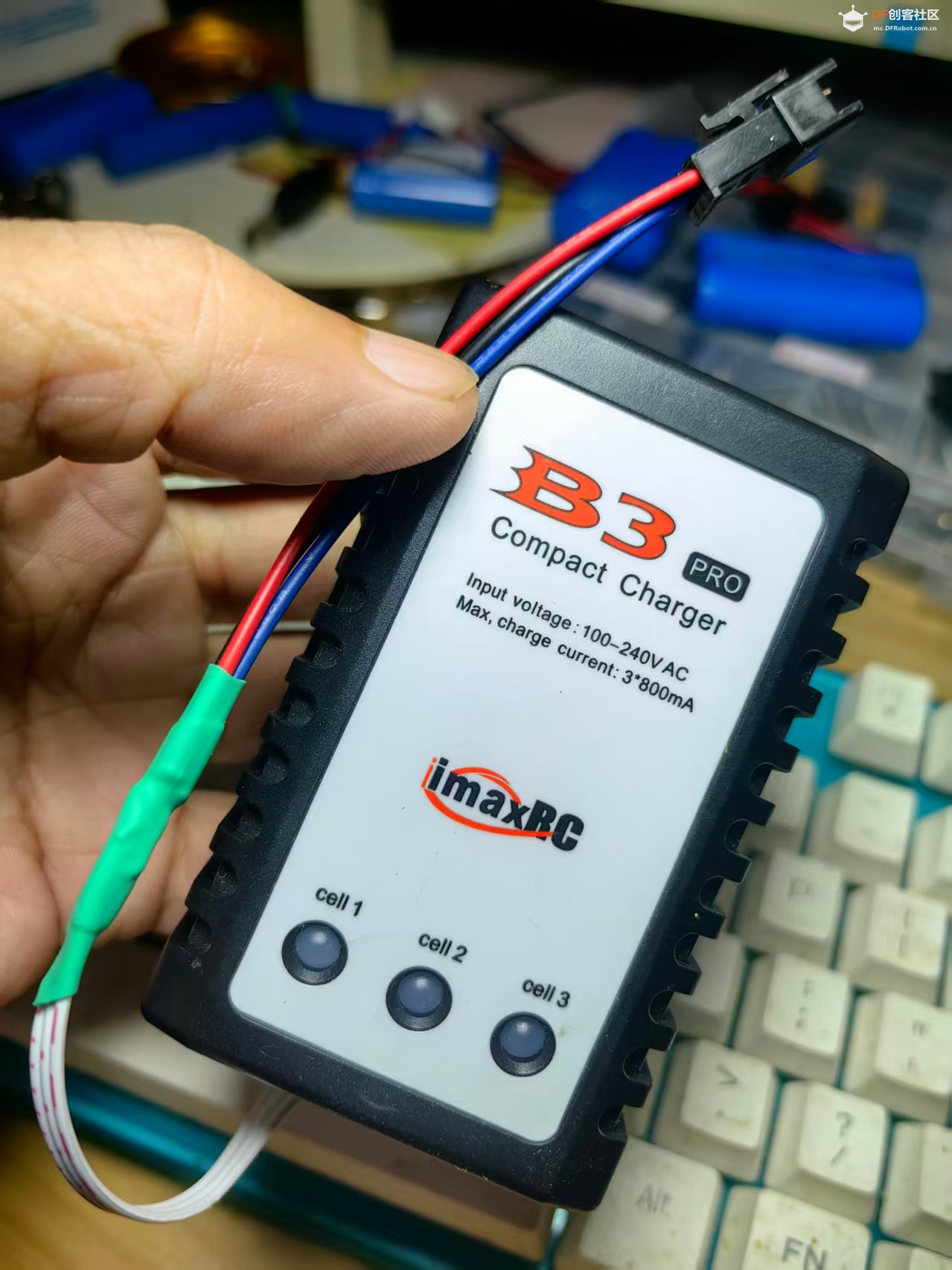

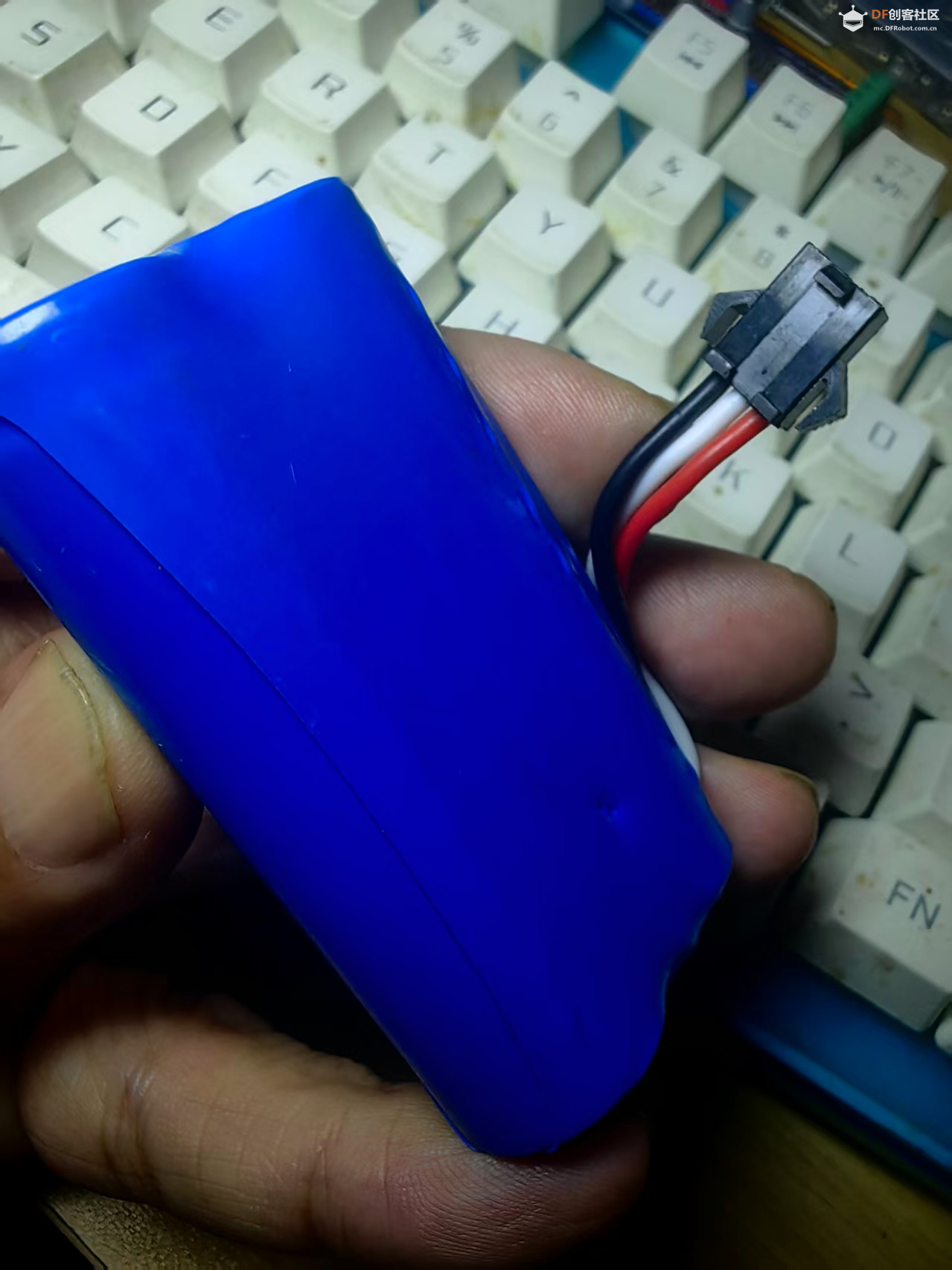

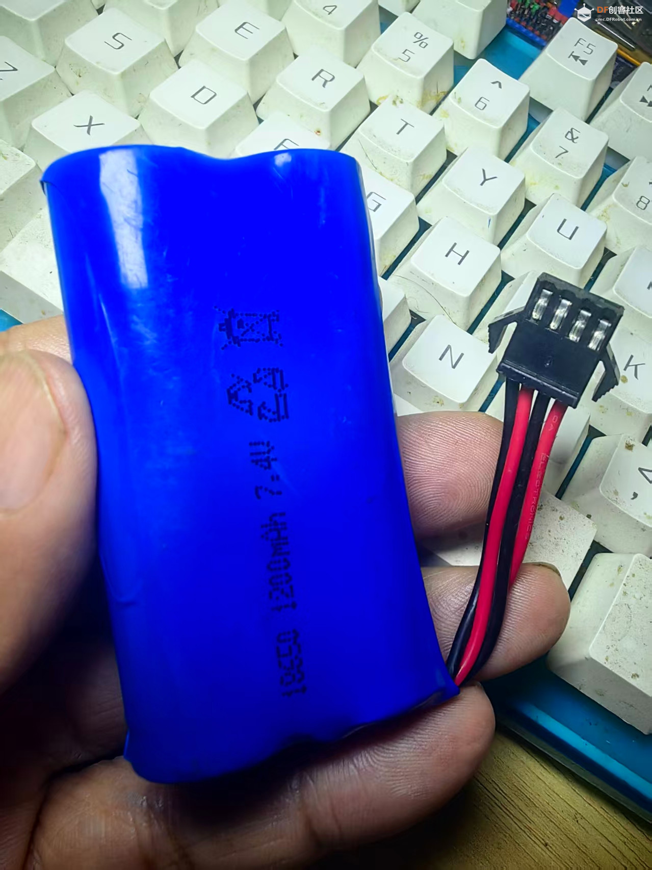

小车动力电池的二个方案(7.4V)与扩展板(6-12V)
驴友花雕
驴友花雕

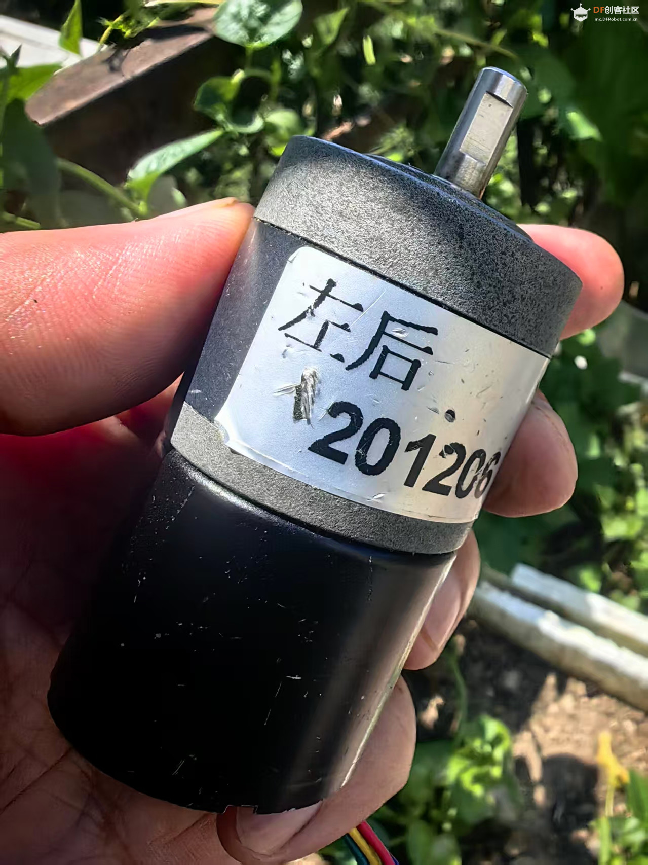

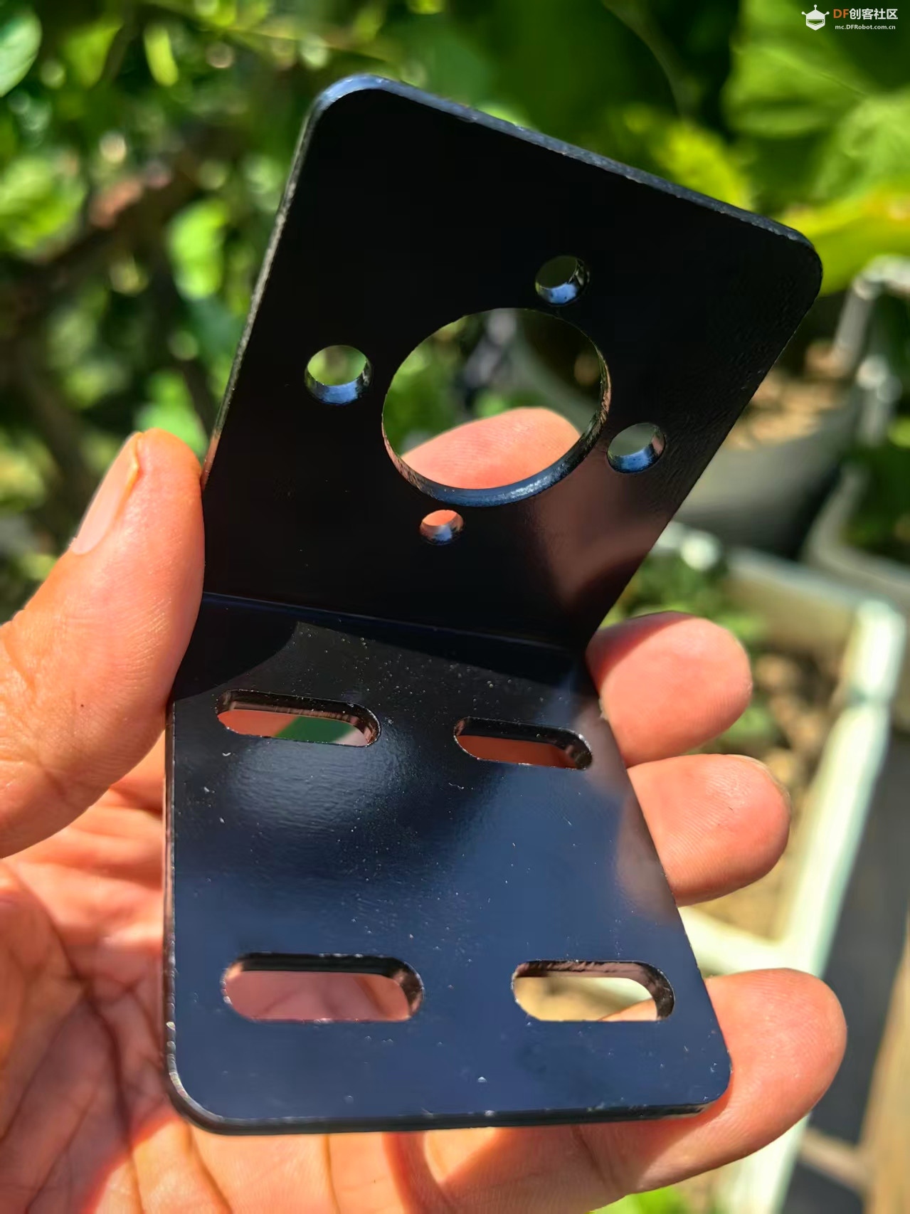

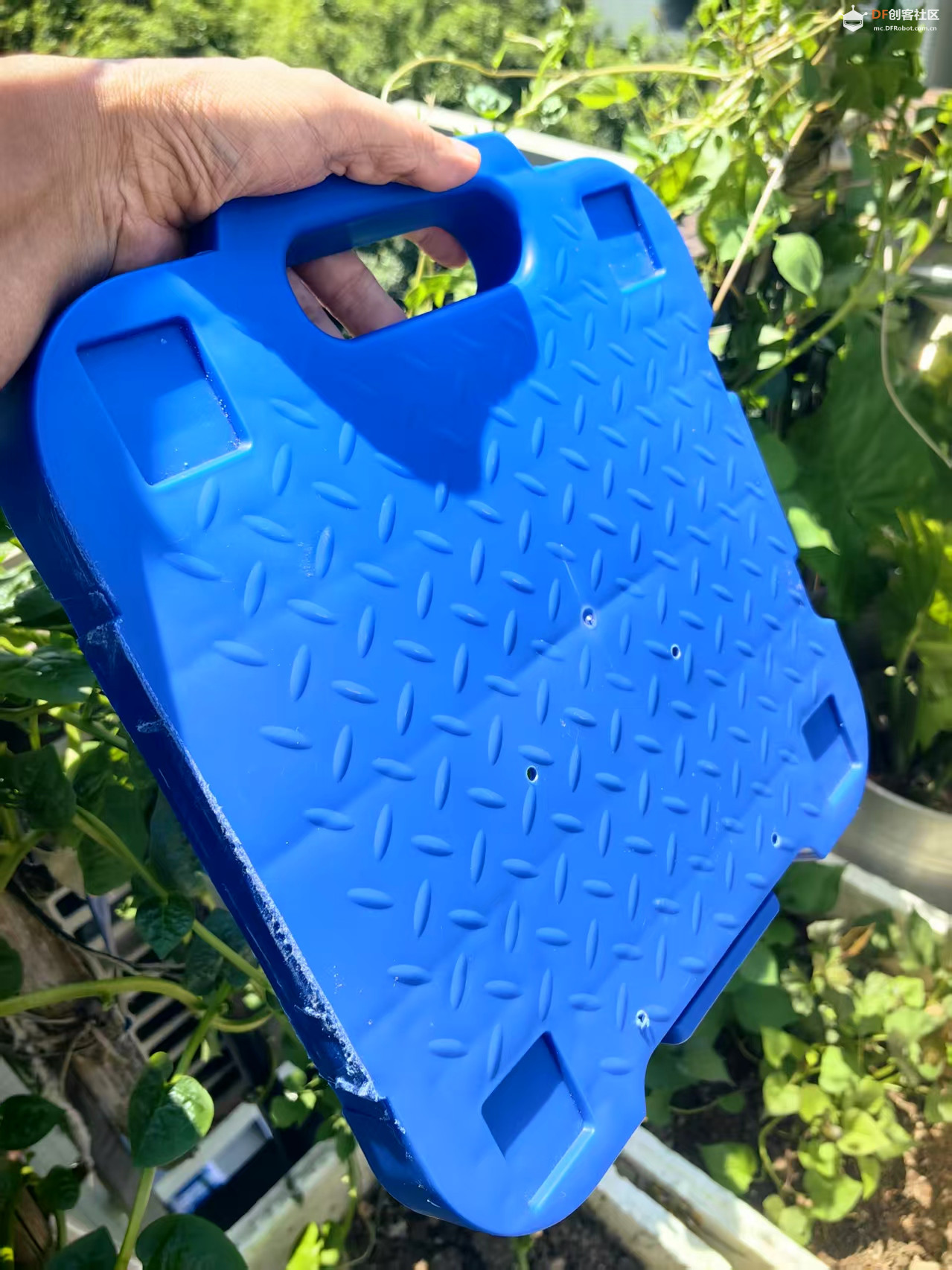

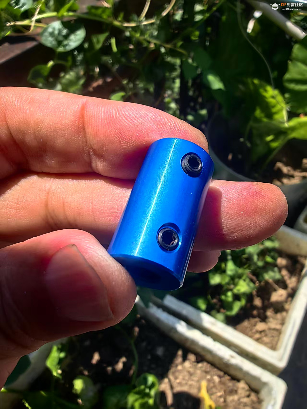

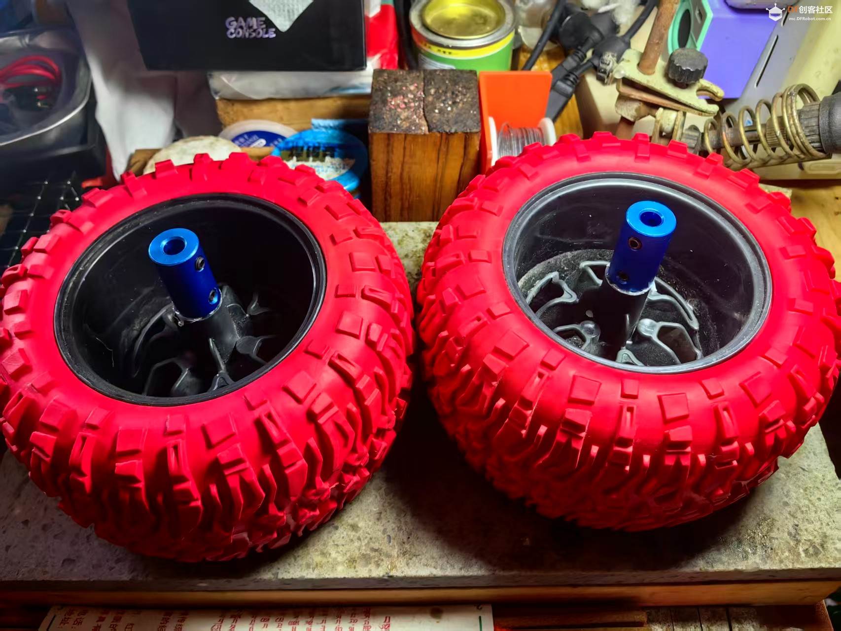

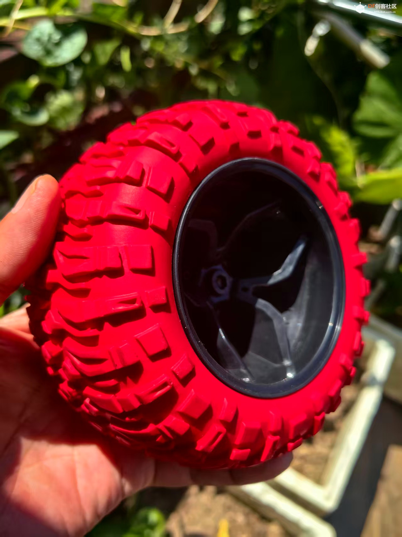

3630 无刷减速电机语音识别控制双轮差速小车使用的底板、电机轮子、锂电池与扩展板
