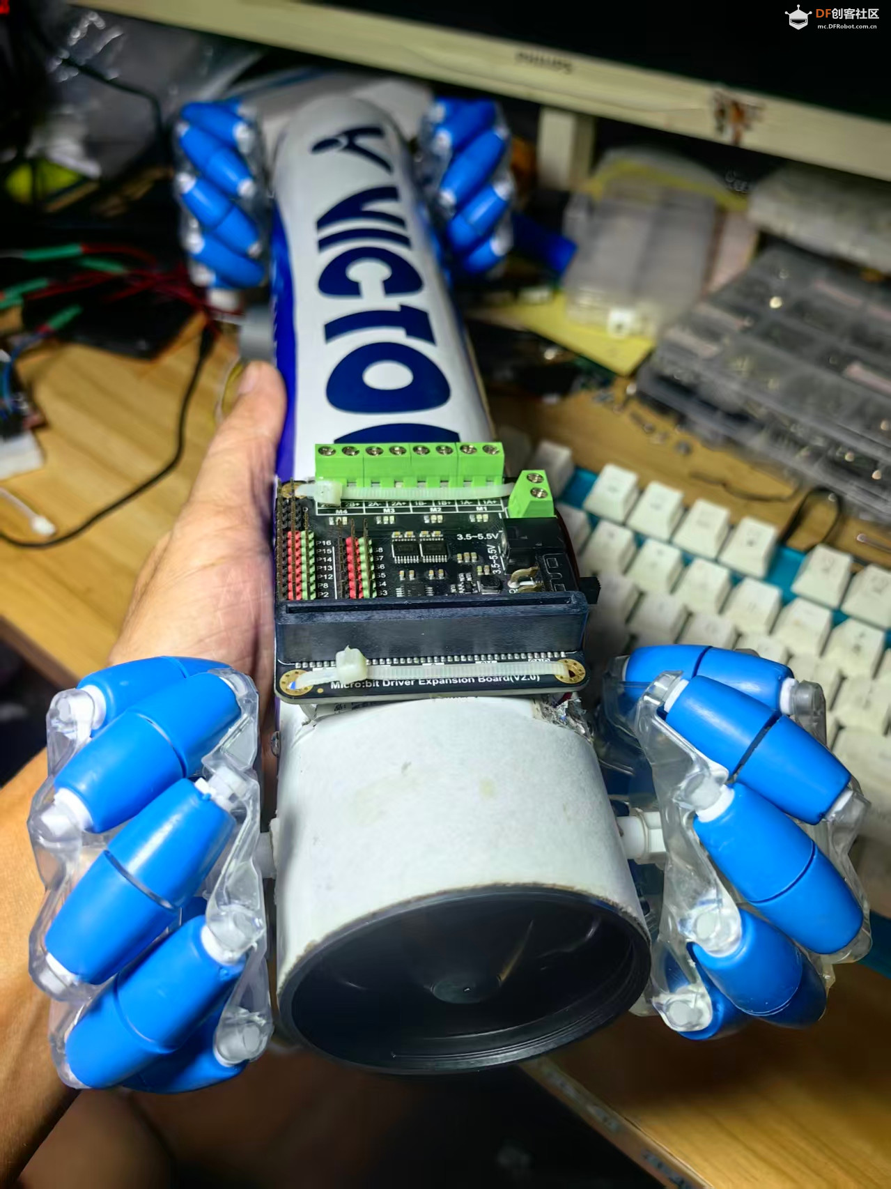

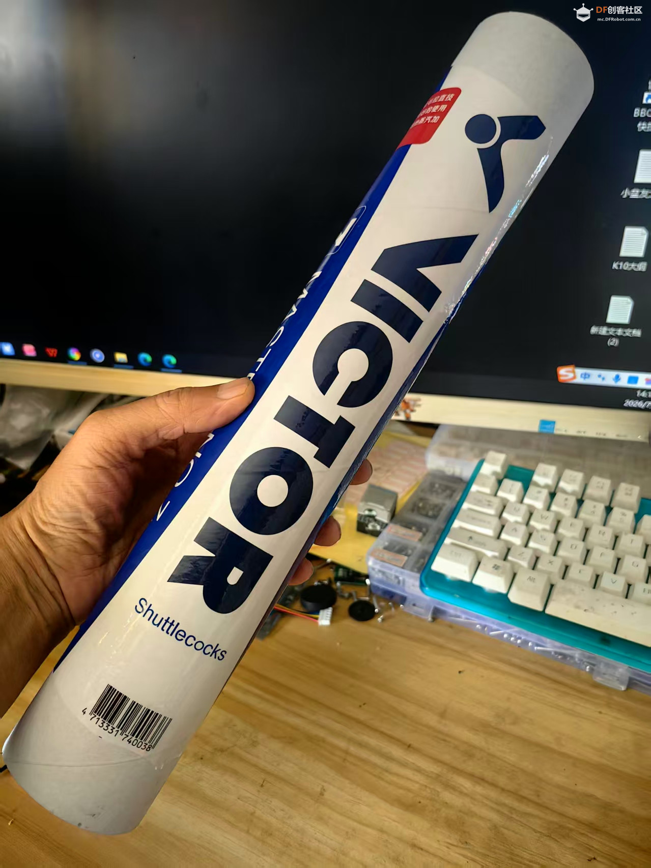

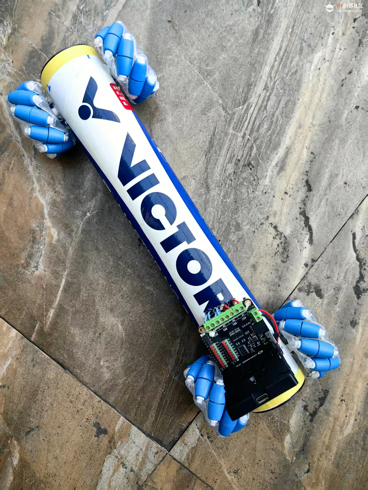

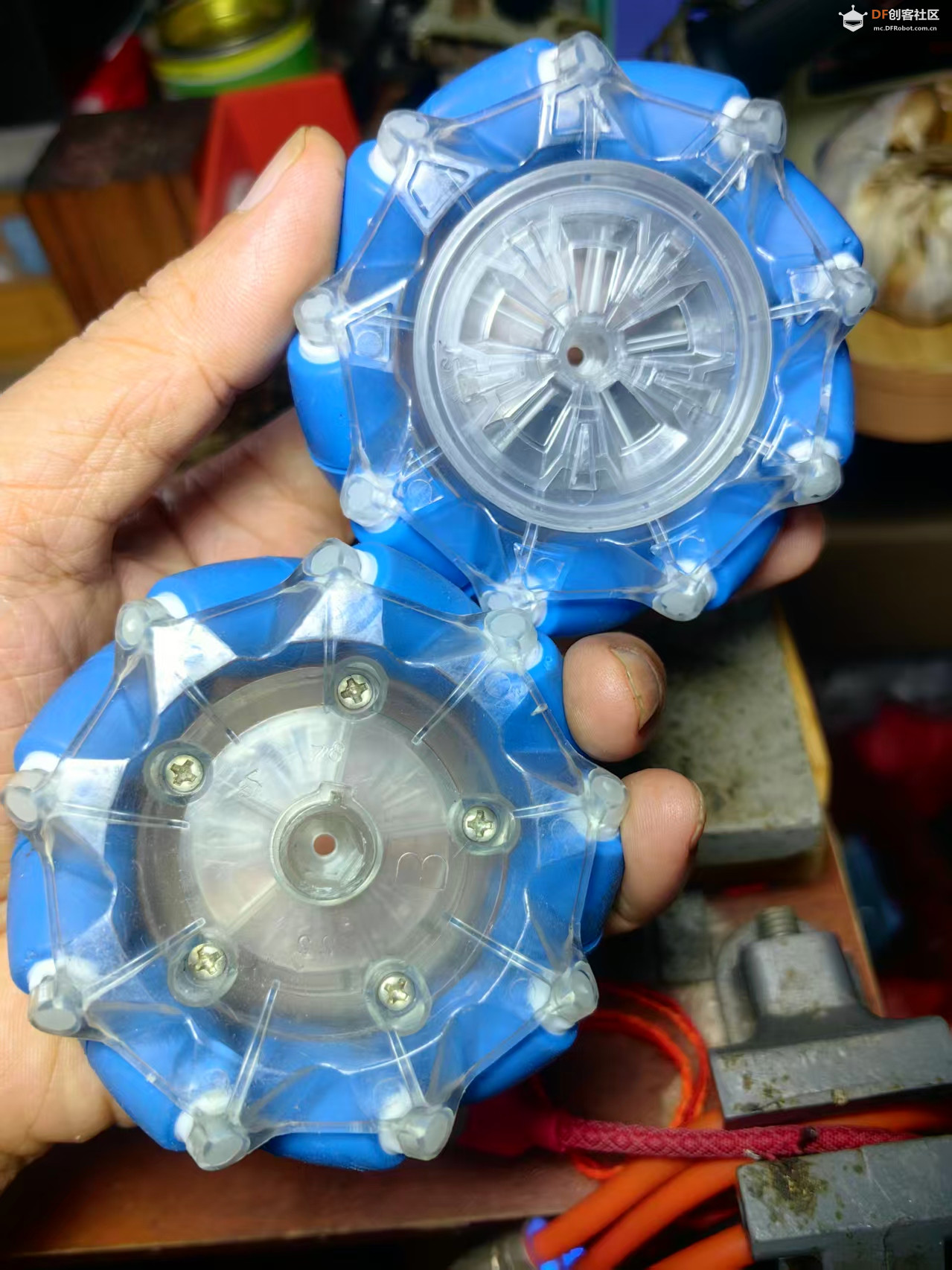

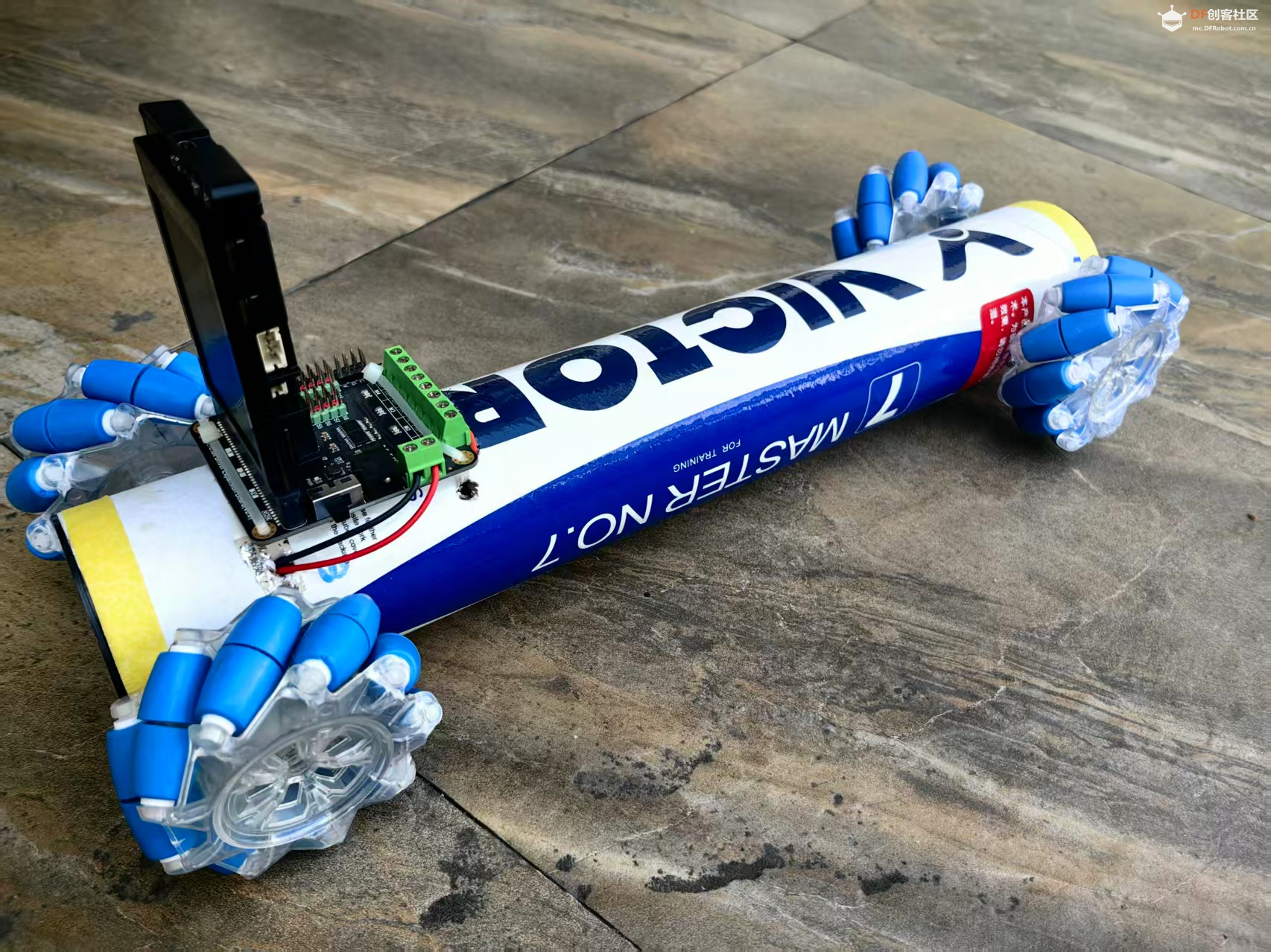

  今天早上打完羽毛球,捡到一个胜利牌的空球筒,于是突发奇想,试试看用这个能否做个智能小车?
【花雕动手做】行空板K10羽毛球筒麦轮四驱语音识别小车图2
【花雕动手做】行空板K10羽毛球筒麦轮四驱语音识别小车图1

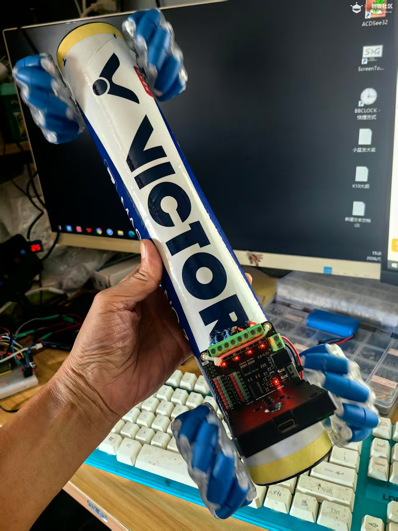

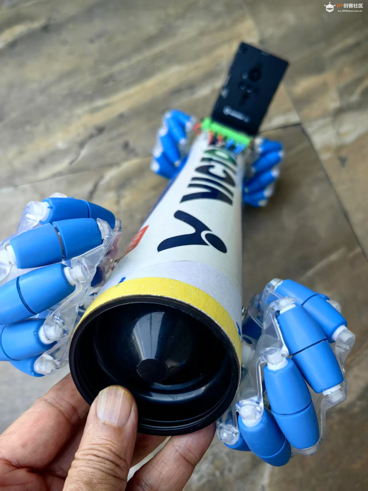

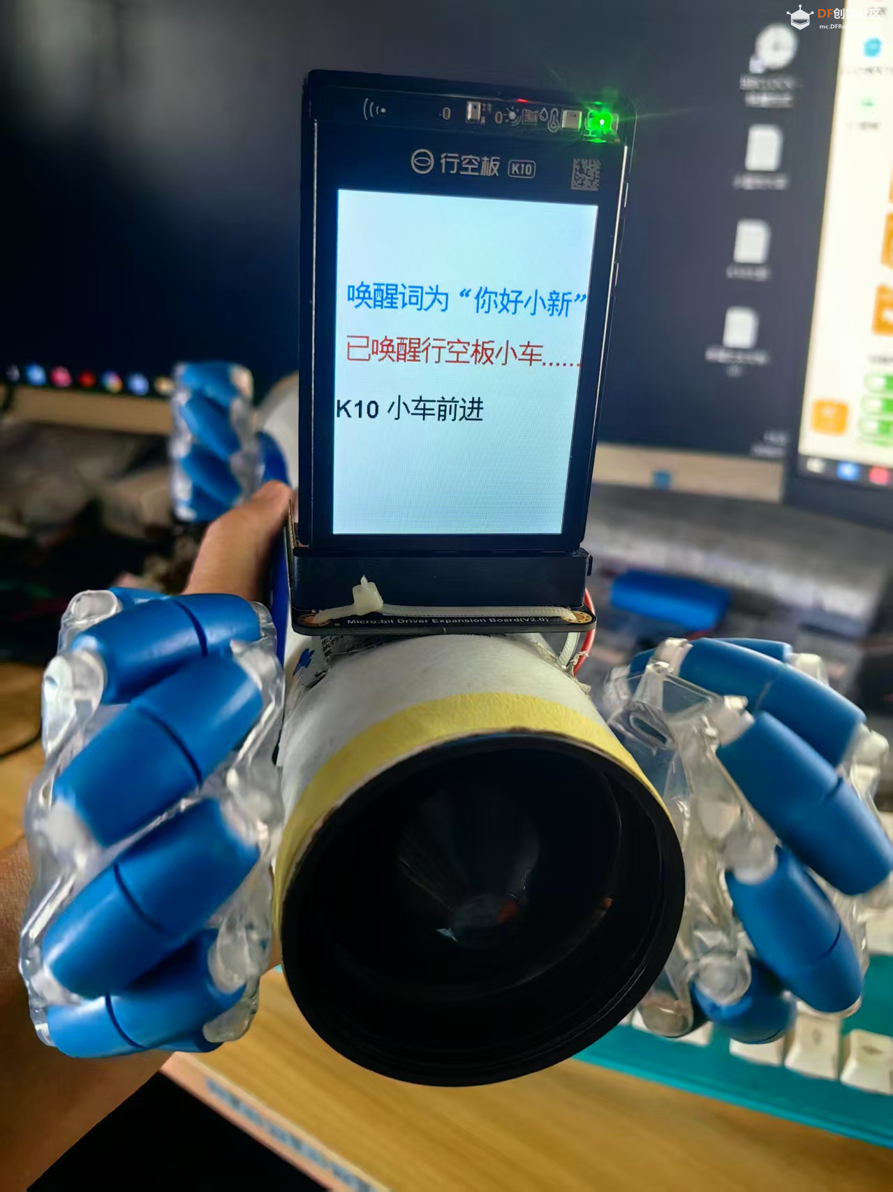

实验场景图与视频记录

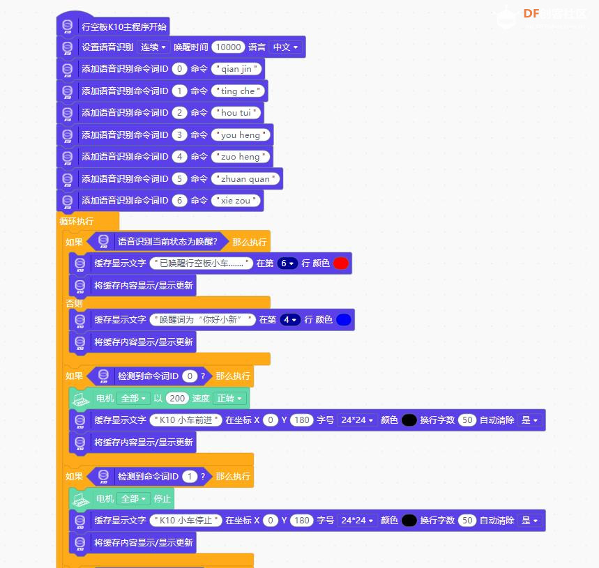

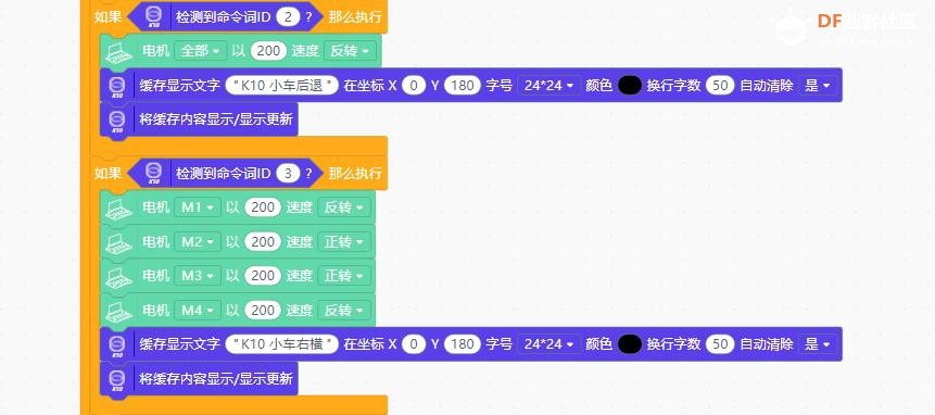

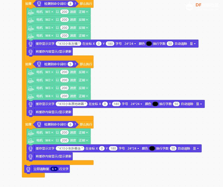

Mind+图形编程
驴友花雕
驴友花雕
# 代码解读

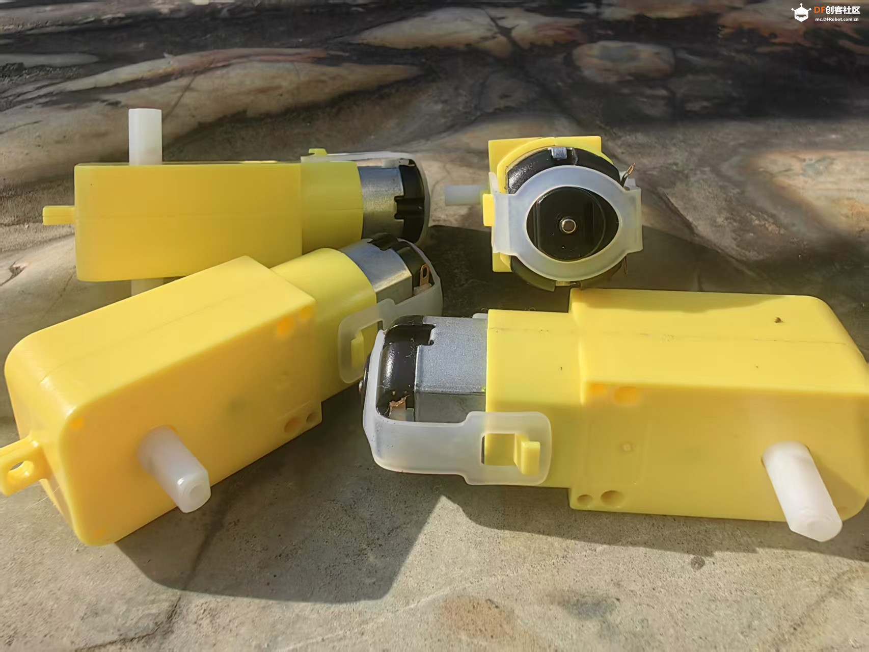

硬件搭配:行空板 K10 + 离线 ASR 语音识别模块 + Microbit 四路电机驱动板 + **四轮麦克纳姆轮底盘**
1. 唤醒固定口令:**你好小新**,识别唤醒词后才能操控小车;
2. 共 7 组语音拼音指令:前进、停车、后退、右横移、左横移、原地转圈、斜向行走;
3. 依托麦克纳姆轮 45° 斜辊推力矢量叠加原理,实现直行、横移、零半径自转、斜走全向移动;
4. LCD 屏幕使用 24 号大号字体实时展示小车当前动作,电机统一固定速度 200(调速范围 0~255)。

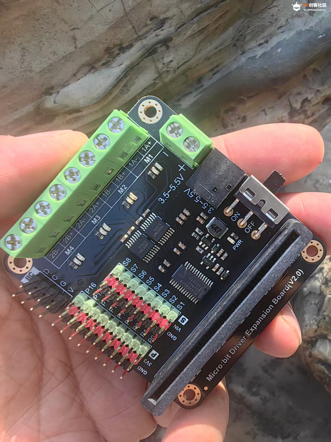

3. `Microbit_Motor.h`:四路直流电机专用驱动库,可单独控制 M1/M2/M3/M4 任意一路电机,适配麦轮底盘。

[code]asr.addASRCommand(0+1, "qian jin"); // ID1 前进
asr.addASRCommand(1+1, "ting che"); // ID2 停车
asr.addASRCommand(2+1, "hou tui"); // ID3 后退
asr.addASRCommand(3+1, "you heng"); // ID4 右横移
asr.addASRCommand(4+1, "zuo heng"); // ID5 左横移
asr.addASRCommand(5+1, "zhuan quan"); // ID6 原地转圈
asr.addASRCommand(6+1, "xie zou"); // ID7 斜着走[/code]
批量录入 7 条离线语音口令,语音模块仅能识别预存指令,无法识别未录入词语。
## 四、loop () 无限主循环,实时监听语音指令
### 1. 唤醒状态判断

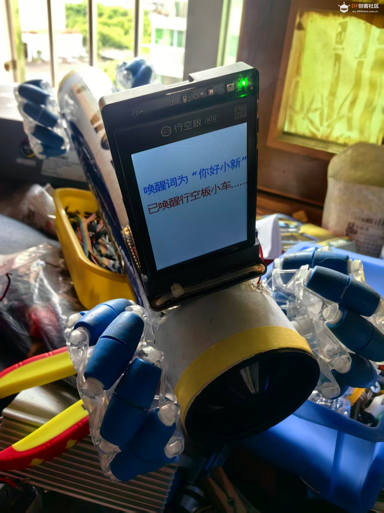

`asr.isWakeUp()` 检测麦克风是否识别唤醒词「你好小新」:
- 唤醒成功:画布第 6 行输出红色文字 `已唤醒行空板小车.......`;
- 未唤醒待机:画布第 4 行输出蓝色提示文字 `唤醒词为“你好小新”`;
`updateCanvas()` 将缓存文字一次性刷新到实体屏幕。

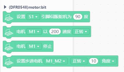

### 2. Microbit 电机库核心函数
1. `motorRun(通道, 转向, 速度)`
- 通道:`ALL` 四路同时控制 / M1/M2/M3/M4 单路独立控制;
- 转向:`CW` 顺时针、`CCW` 逆时针;
- 速度区间:0~255,本代码统一 200 中高速;
2. `motorStop(ALL)`:四路电机同时断电锁死,小车立即静止。
### 3. 每条语音指令麦轮运动逻辑
#### ① qian jin 前进
[code]motorbit.motorRun(ALL, CW, 200);[/code]
四轮全部顺时针同步转动,麦轮纵向摩擦力叠加、横向分力抵消,车身直线向前行驶。
#### ② ting che 停车
[code]motorbit.motorStop(ALL);[/code]
M1/M2/M3/M4 全部切断动力输出,四轮无驱动力,小车立刻刹车静止。
#### ③ hou tui 后退
[code]motorbit.motorRun(ALL, CCW, 200);[/code]
四轮全部逆时针反转,与前进转向完全反向,车身直线向后倒退。
#### ④ you heng 右横移
[code]motorbit.motorRun(M1, CCW, 200);
motorbit.motorRun(M2, CW, 200);
motorbit.motorRun(M3, CW, 200);
motorbit.motorRun(M4, CCW, 200);[/code]
四路电机反向差速配合,前后纵向推力相互抵消,仅保留向右的横向合力,整车整体右移。
#### ⑤ zuo heng 左横移
[code]motorbit.motorRun(M1, CW, 200);
motorbit.motorRun(M2, CCW, 200);
motorbit.motorRun(M3, CCW, 200);
motorbit.motorRun(M4, CW, 200);[/code]
与右横移转向全部反向,纵向分力抵消,横向合力向左,车身整体左移。
#### ⑥ zhuan quan 原地转圈
对角电机反向转动,形成纯旋转力偶,无前后、左右平移分量,零半径原地持续顺时针自转。
#### ⑦ xie zou 斜着走
仅左前 M1、左后 M4 电机顺时针运转,右前 M2、右后 M3 停机,推力合成左前方斜向直行。
### 4. 屏幕清理语句
[code]k10.canvas->canvasClear(6);[/code]
清空画布第 6 行及下方全部文字,清除上一轮动作文字,避免新旧文字重叠出现残影。

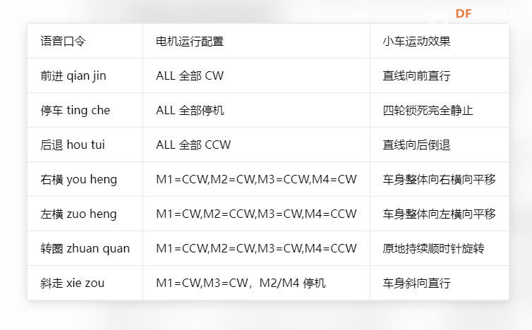

## 五、7 种运动电机配置对照表
## 六、完整运行流程
1. 设备上电,初始化行空板硬件、语音识别模块,循环等待语音模型加载完成;
2. 初始化倒置 LCD 屏幕、创建绘图画布,录入 7 条语音控制拼音指令;
3. 麦克风不间断监听唤醒词「你好小新」;
4. 识别唤醒词后屏幕红色文字提示已唤醒,未唤醒则蓝色文字提示唤醒口令;
5. 说出对应语音口令,四路电机按照麦克纳姆矢量差速逻辑运转,屏幕同步打印当前运动状态;
6. 循环末尾自动清空屏幕下方文字,持续等待下一条语音指令。

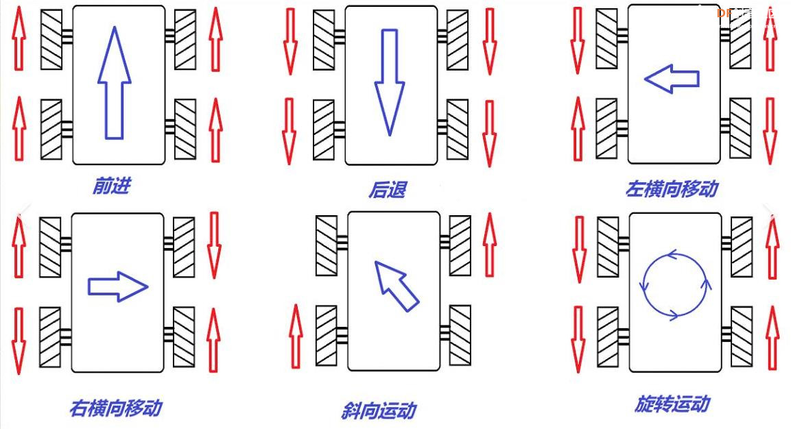

知识点:麦克纳姆轮(麦轮)
一、基础结构与核心原理
1. 硬件结构
麦克纳姆轮由轮毂 + 45° 斜向自由辊子两部分组成:
轮毂:电机驱动主轮体;
辊子:环绕轮毂倾斜 45° 安装,可独立自由滚动,与地面接触产生斜向摩擦力CSDN博...。
四轮底盘必须搭配2 个左旋麦轮 + 2 个右旋麦轮,矩形四角对称安装(标准 X 型布局),缺一无法实现全向移动。
2. 力学原理
单个轮子转动时,地面摩擦力会分解为纵向分力(车身前后)、横向分力(车身左右);
通过独立控制四个电机的转向、转速,让四个轮子的分力相互抵消 / 叠加,合成任意平面运动:前后直行、左右横移、原地 360° 旋转、斜向行走抖音。

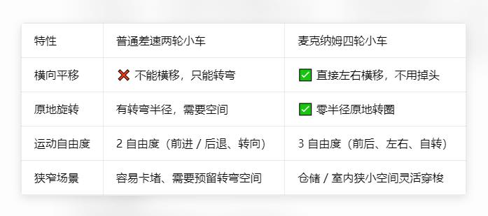

3. 和普通两轮差速小车核心区别

使用Microbit_Motor四路驱动,编号定义:
M1:左前轮
M2:右前轮
M3:右后轮
M4:左后轮
转向标识:CW=顺时针正转,CCW=逆时针反转
三、6 种基础运动电机转向对照表
1. 前进 qian jin
motorbit.motorRun(M3, CCW, 200);[/code]
逻辑:左前 CW、右后 CCW;四轮纵向分力同向叠加,横向力抵消,车身直线向前。
2. 后退 hou tui
motorbit.motorRun(M3, CW, 200);[/code]
逻辑:与前进转向全部反向,车身直线向后倒退。
3. 右横移 you heng(车身整体向右平移)
[code]motorbit.motorRun(M2, CCW, 200);
逻辑:右前 CCW、左后 CW;纵向分力抵消,横向合力向右,车身横着走。
4. 左横移 zuo heng(车身整体向左平移)
[code]motorbit.motorRun(M2, CW, 200);
逻辑:右前 CW、左后 CCW,横向合力向左。
5. 原地顺时针转圈 zhuan quan
逻辑:四轮全部同向 CW 旋转;前后左右分力形成旋转力偶,无平移分量,原地持续旋转。
6. 停车 ting che
四路电机全部断电刹车,所有轮子无驱动力,小车立刻静止锁死。

运动解耦:平移和旋转互不干扰,可一边横移一边转向;
模块化控制:每路电机独立调速,代码只需要调整转向组合即可切换运动模式。
2、缺点
成本更高,需要 4 套独立电机驱动;
辊子耐磨差,长期重载、粗糙地面容易磨损;
传动效率低于普通橡胶轮,相同电机功率下速度略慢;
安装要求严格,轮子左右不能装反,否则运动错乱、跑偏。
六、典型应用场景
1、教育创客:行空板 / Arduino 语音遥控全向小车;
2、仓储 AGV 物流小车,狭窄货架之间侧向穿梭;
3、工业重载转运平台、机器人比赛底盘;
4、室内巡检机器人、云台全向移动底座。

辅助:屏幕显示相关积木
接脚 IO 扩展模块

主打:人工智能模块
语音识别合成相关说明

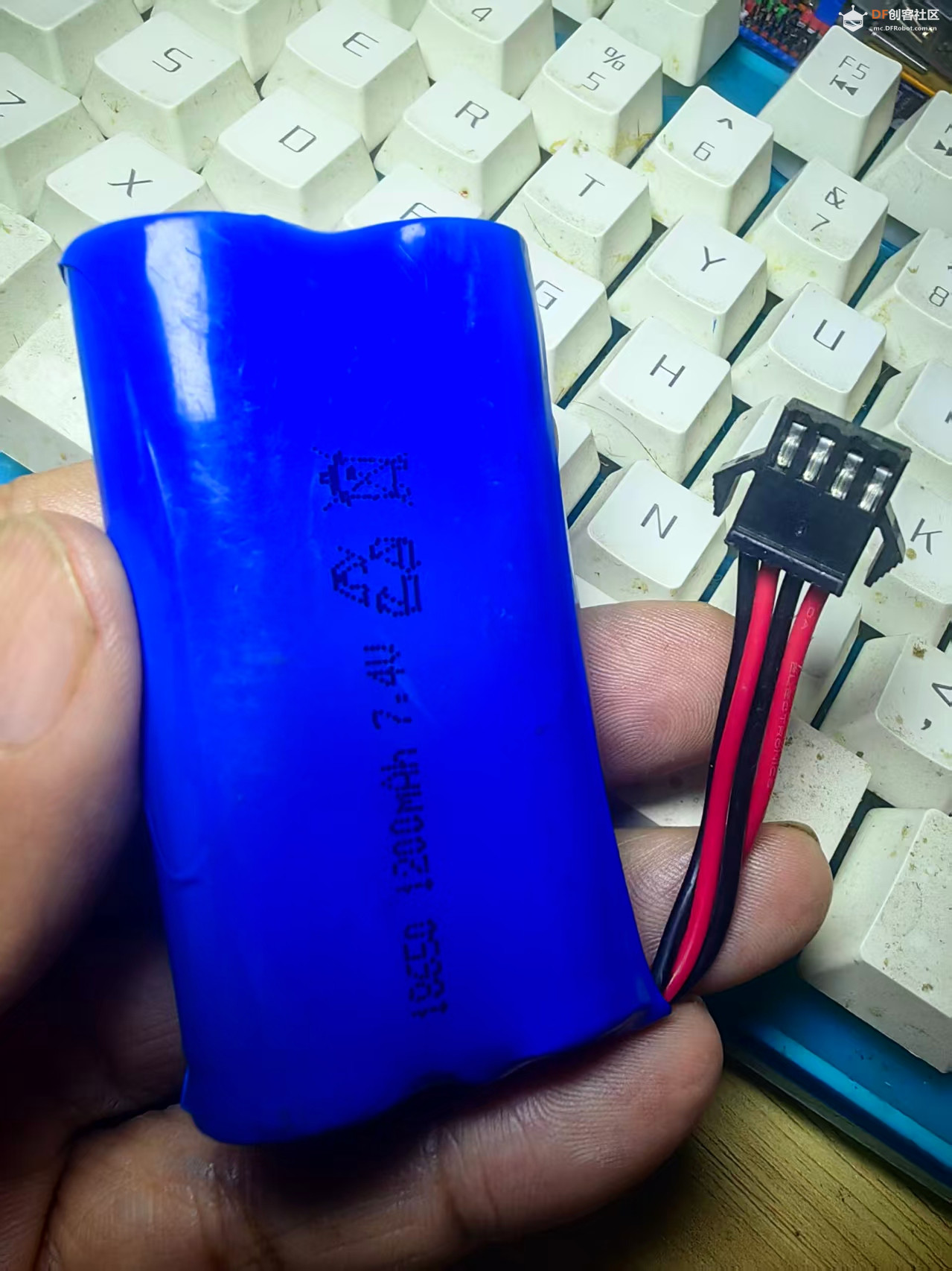

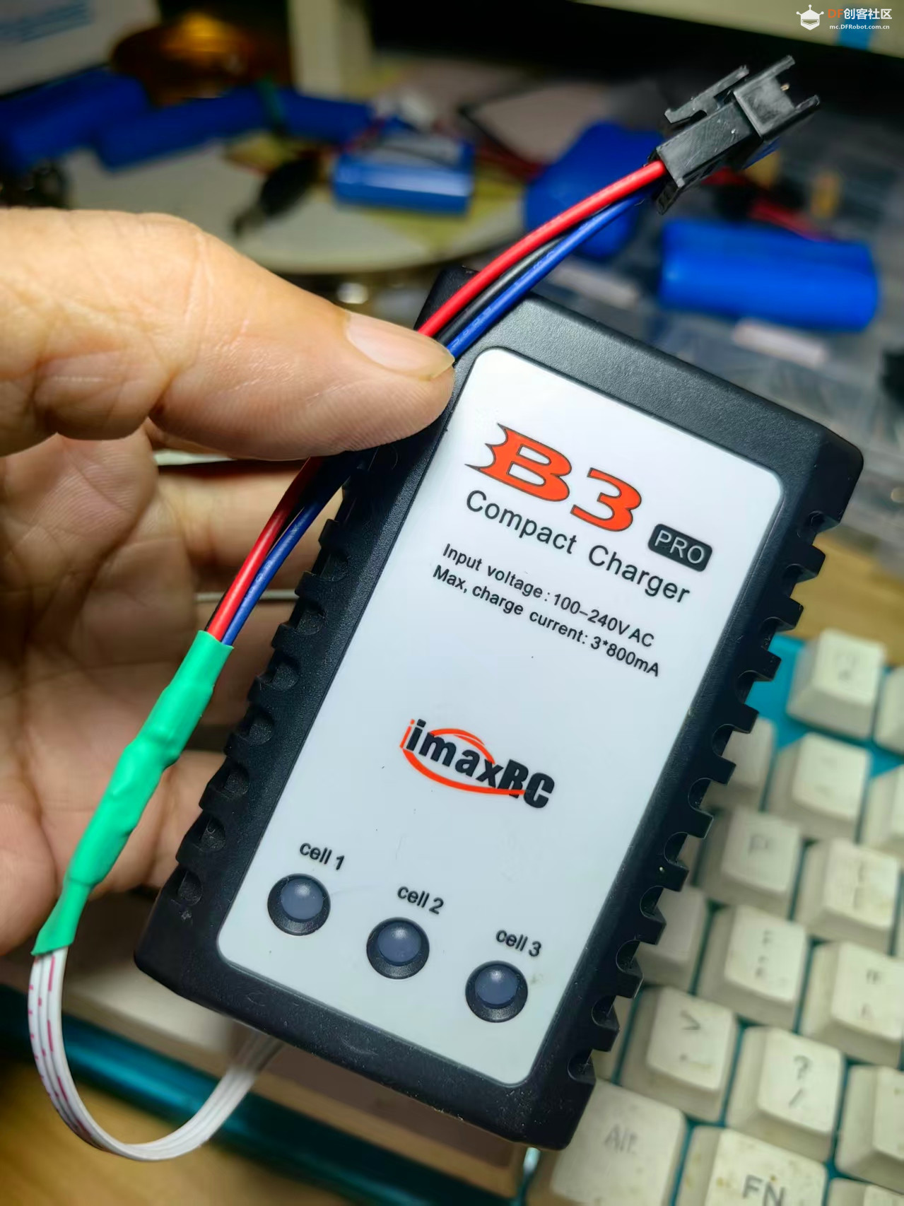

使用的TT电机、麦克纳姆轮、锂电池与扩展板
