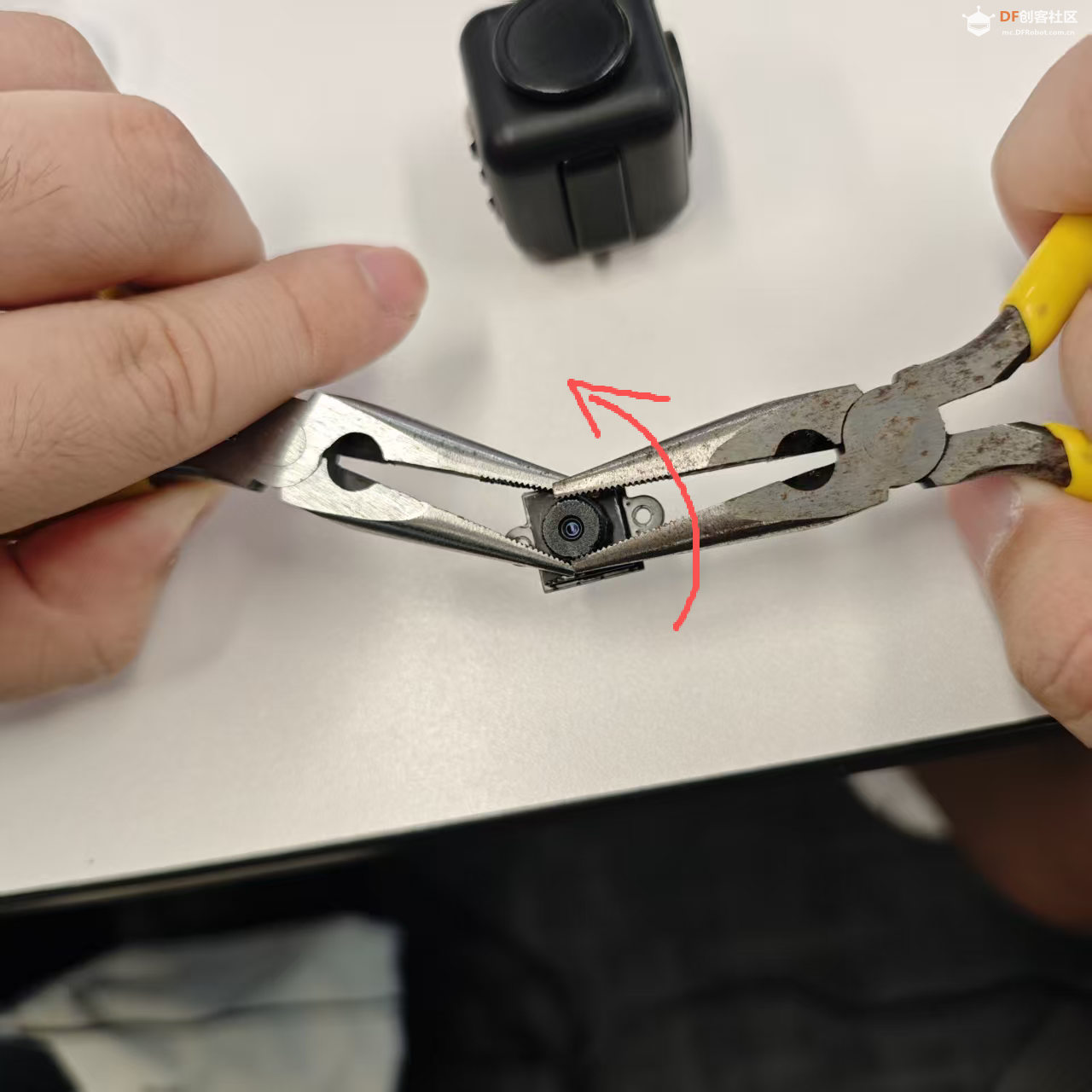

分别用两个尖嘴钳夹住这两部分
二哈识图 2 标准镜头调整焦距图3
夹底座的尖嘴钳稍微用力固定住,夹调焦环的尖嘴钳往镜头方向拧。只要拧松一点,让胶松动即可
注意夹底座的尖嘴钳不要去夹电路板,不然可能把整个底座拧脱落,镜头就坏掉了。
二哈识图 2 标准镜头调整焦距图4
