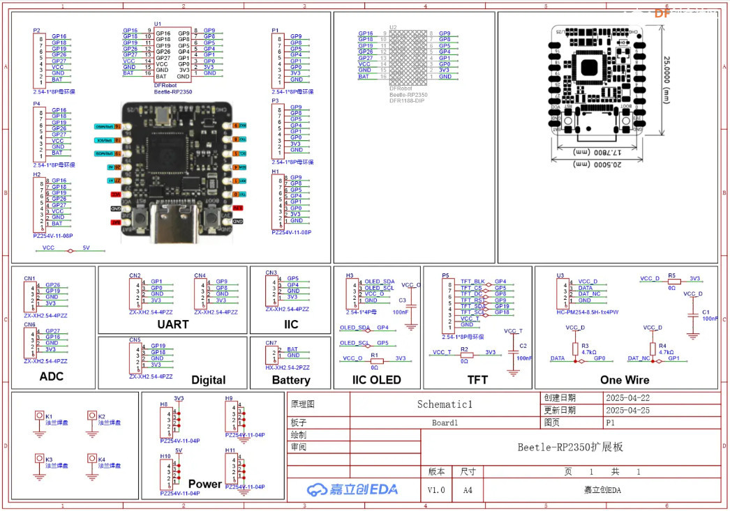

原理图
模块化设计,便于外设的连接与快速测试。

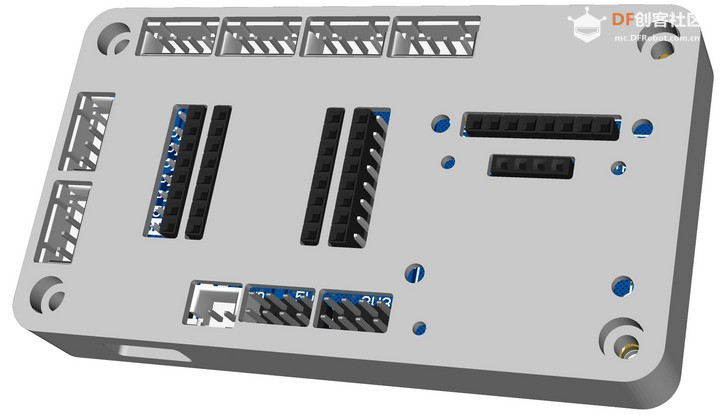

外壳
【Beetle 树莓派RP2350】扩展板设计图4
3D 外壳设计不仅增强了美观度,而且提升了扩展板的便携性,并为其提供电气保护。

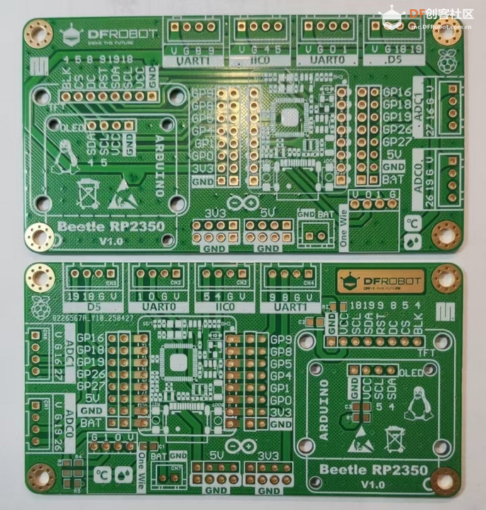

实物验证
包括 PCB 沉金板打印验证、工程测试等。
PCB 打板

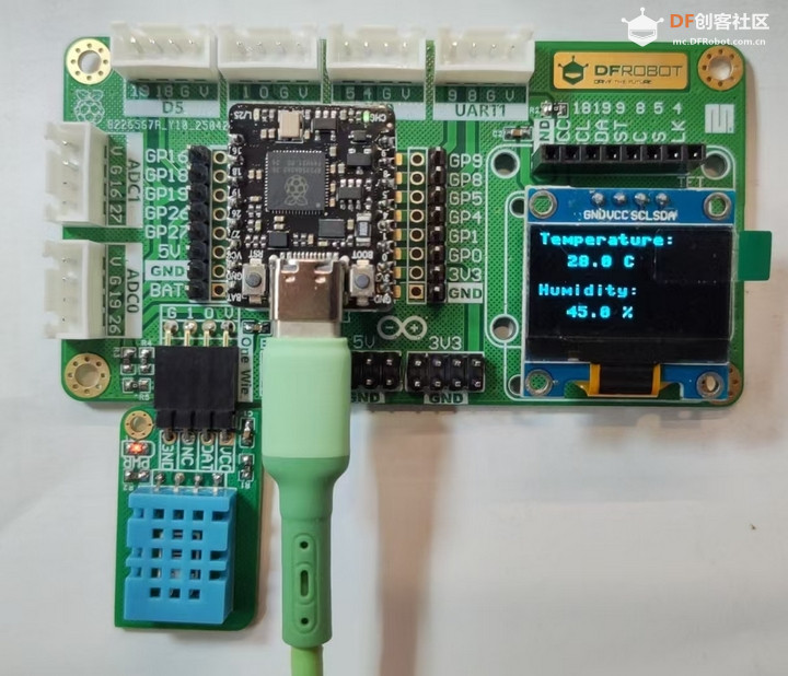

DHT11
测试 DHT11 温湿度传感器,实现环境温湿度数据的 OLED 显示。

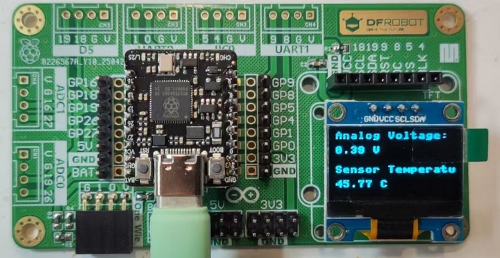

ADC
测试 ADC 性能,通过 ADC 采集模拟通道信号电压,并转化为芯片温度,实现电压和温度数据的 OLED 显示。
