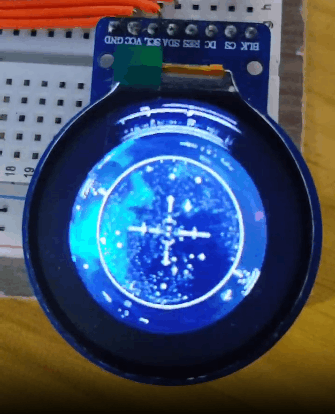

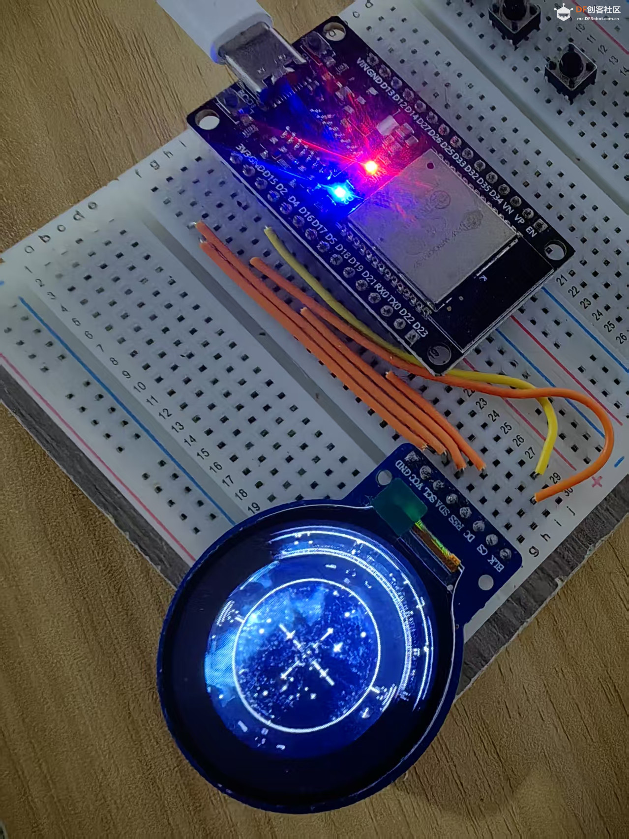

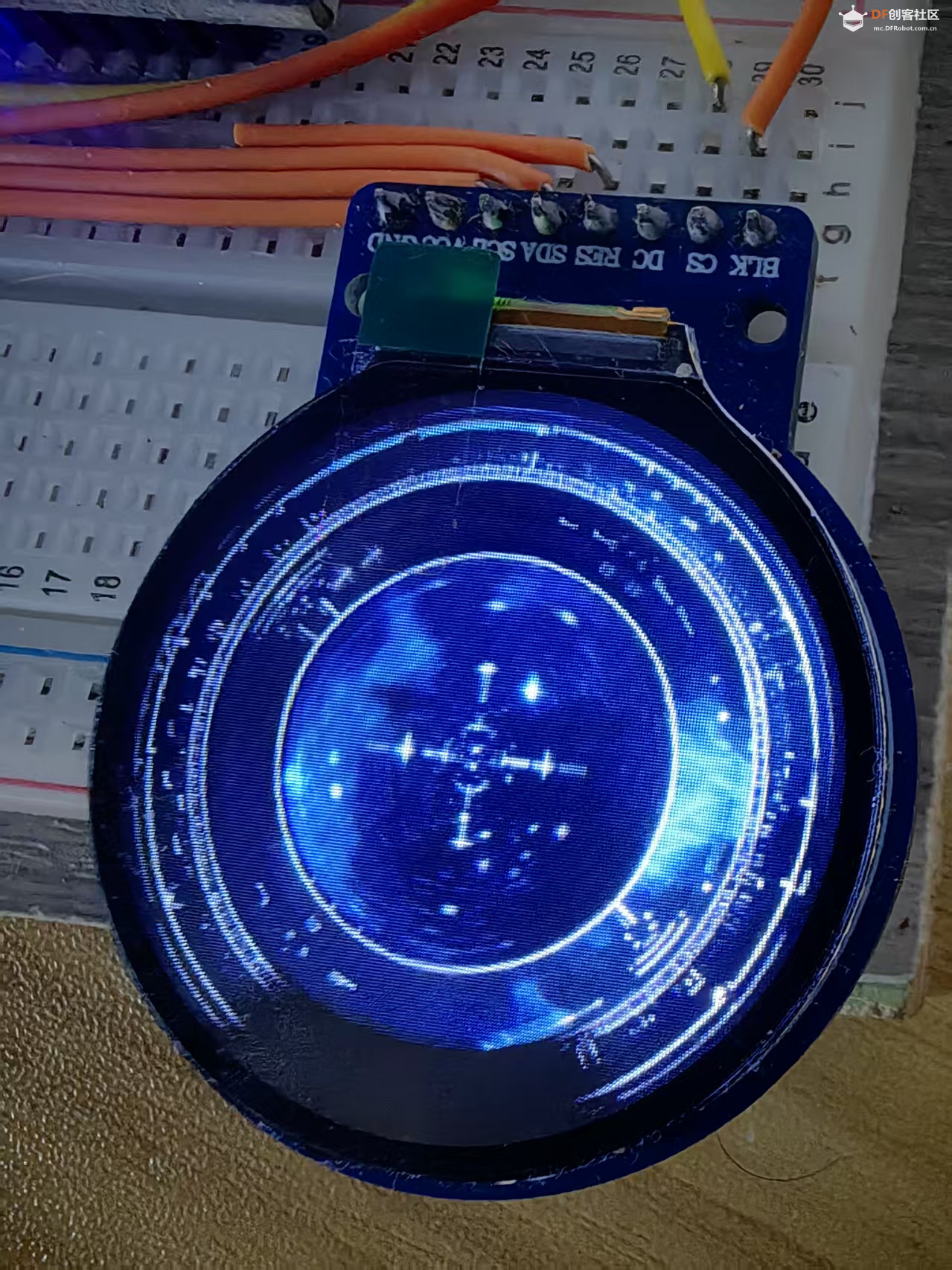

实验场景图  动态图
【花雕学编程】Arduino动手做(249)---GC9A01发射导弹动画图1
【花雕学编程】Arduino动手做(249)---GC9A01发射导弹动画图2
