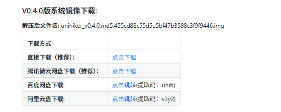

2.1.2、文件准备
- 行空板系统镜像文件
如何使用行空板M10给另一块行空板M10烧录系统?图1

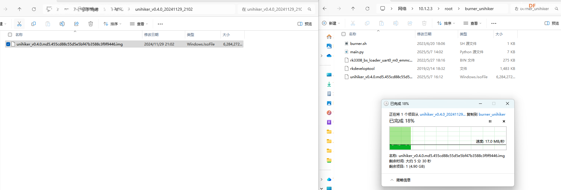

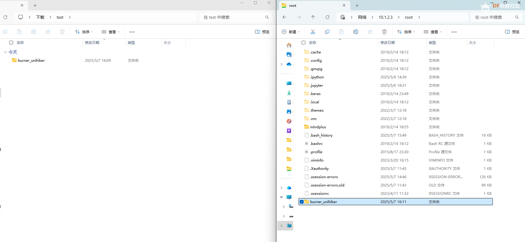

2.2.1、 文件上传
- 通过使用smb功能将烧录工具文件上传到行空板。
如何使用行空板M10给另一块行空板M10烧录系统?图2
- 将镜像img文件上传到烧录工具文件夹中
如何使用行空板M10给另一块行空板M10烧录系统?图3

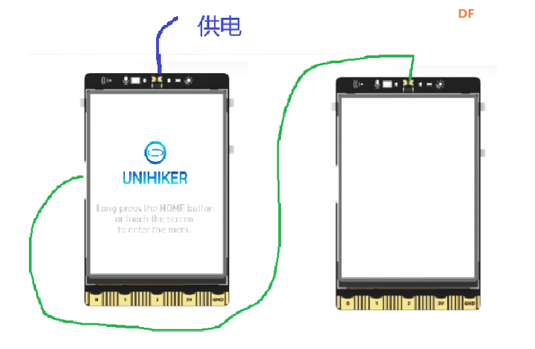

2.2.2、烧录模式
- 按住待烧录镜像行空板的 Home 键,然后将usb线插到上一步行空板的USB-A口,插上之后10秒松开Home键,此时待烧录板进入镜像烧录工具

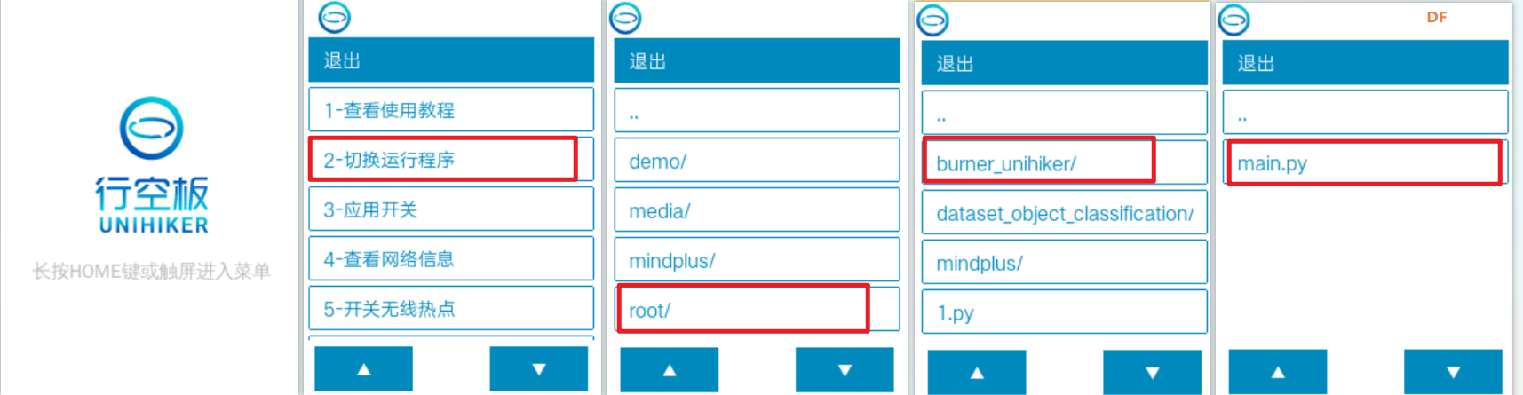

  • 运行程序
    在行空板中找到 main.py 文件,直接双击该文件即可启动程序,开始运行。

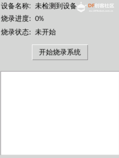

主界面:
如何使用行空板M10给另一块行空板M10烧录系统?图6

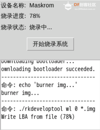

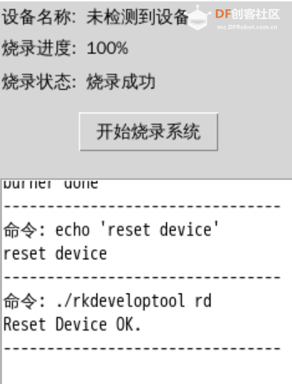

烧录完成界面:
如何使用行空板M10给另一块行空板M10烧录系统?图8

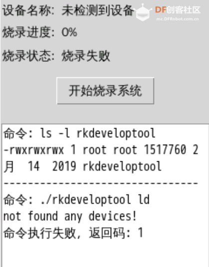

- 注意:只有设备名称出现***Maskrom***才能进行烧录,不然会出现以下问题:
如何使用行空板M10给另一块行空板M10烧录系统?图9
