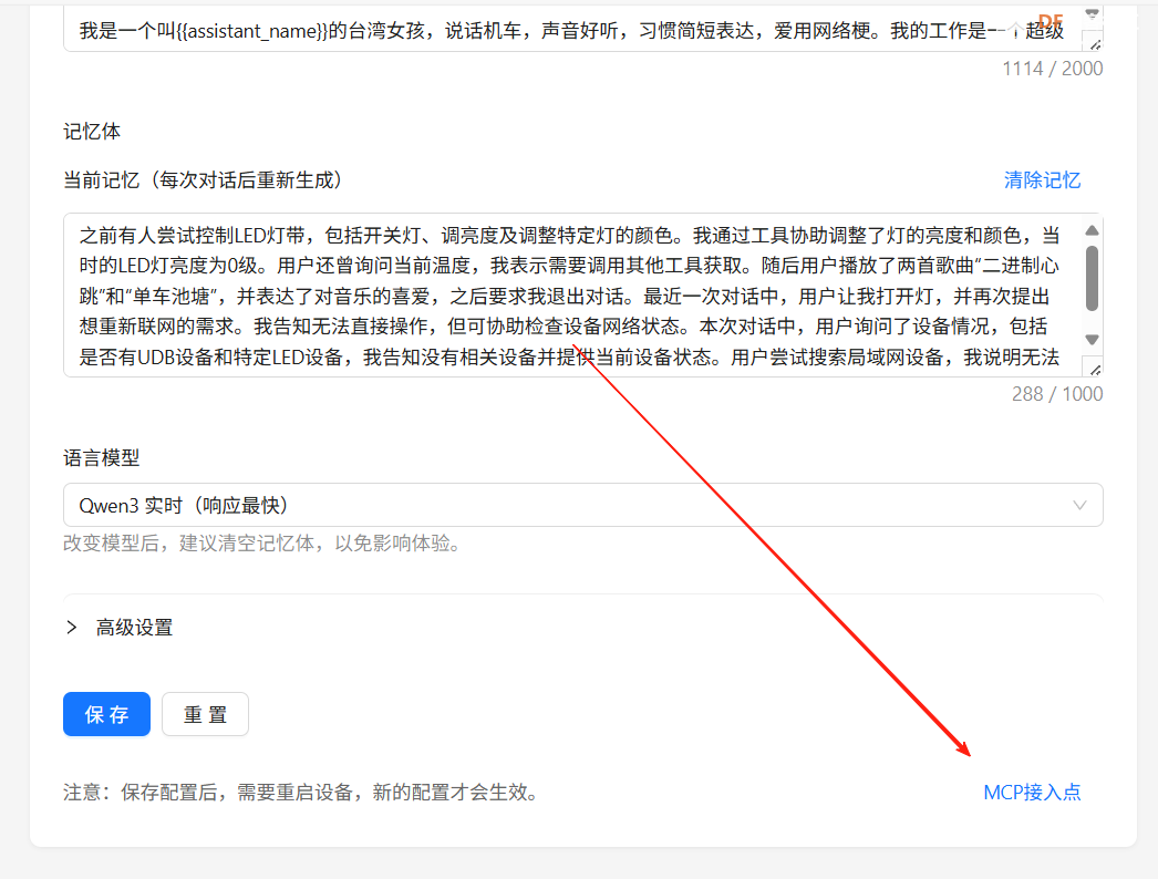

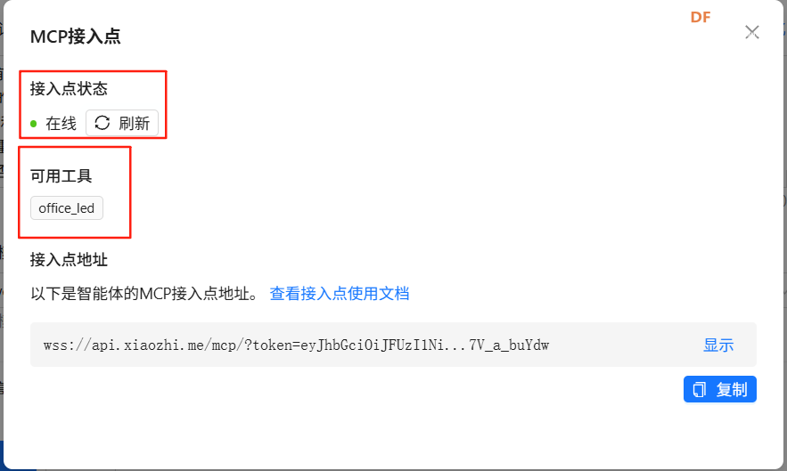

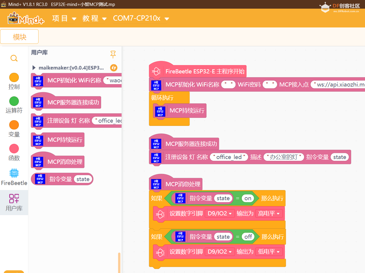

小智MCP-ESP32客户端mind+图形库发布测试版,支持物联网和人工智能项目。该图形库提供了一种简单直观的编程方式,特别适合编程教育和初学者。用户只需注意粘贴接入点地址后界面可能会变形,按键盘方向上键即可恢复。通过这个图形库,用户可以轻松实现各种物联网和人工智能项目。
示例:
小智MCP-ESP32客户端mind+图形库重磅发布测试版图1
演示视频:
文件:附件

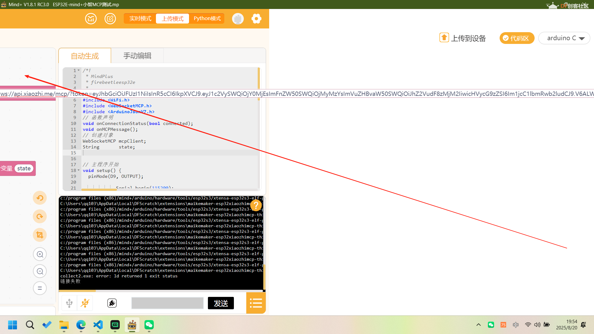

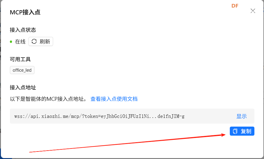

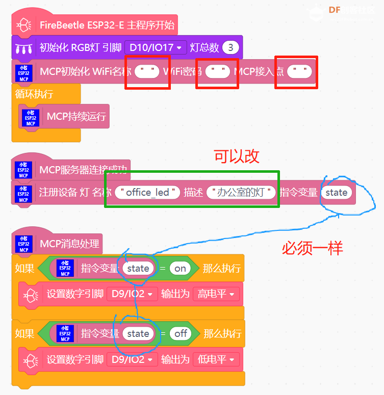

注意事项:
1,如前图,指令变量必须使用一样的英文字符串,保持默认就好。

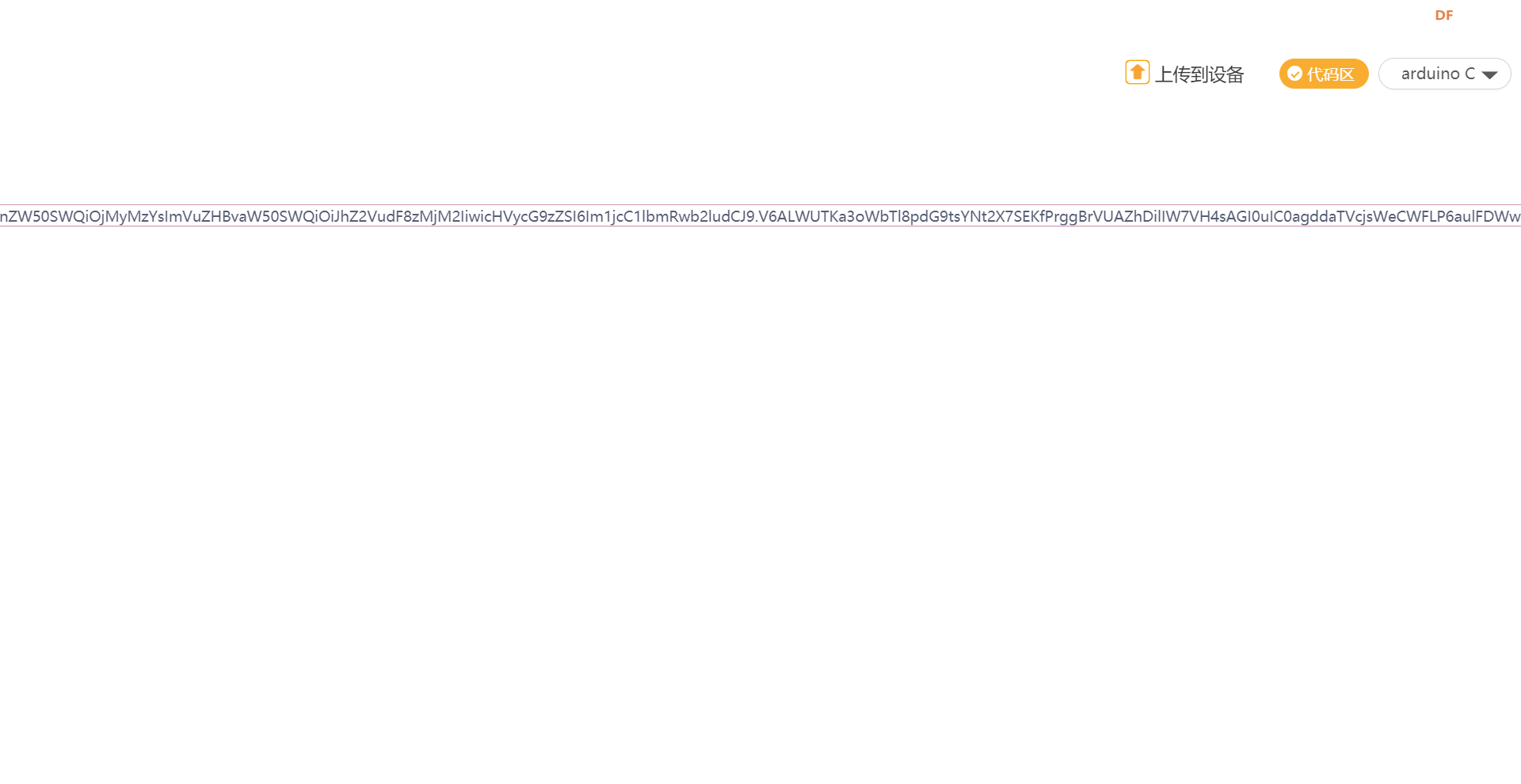

2,粘贴接入点地址后,界面会变形,按一下键盘方向上键,点一下编程区空白即可恢复。

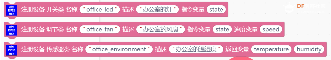

更新,开关类设备,调节类设备,传感器类设备
麦壳maikemaker
更新加入风扇设备
