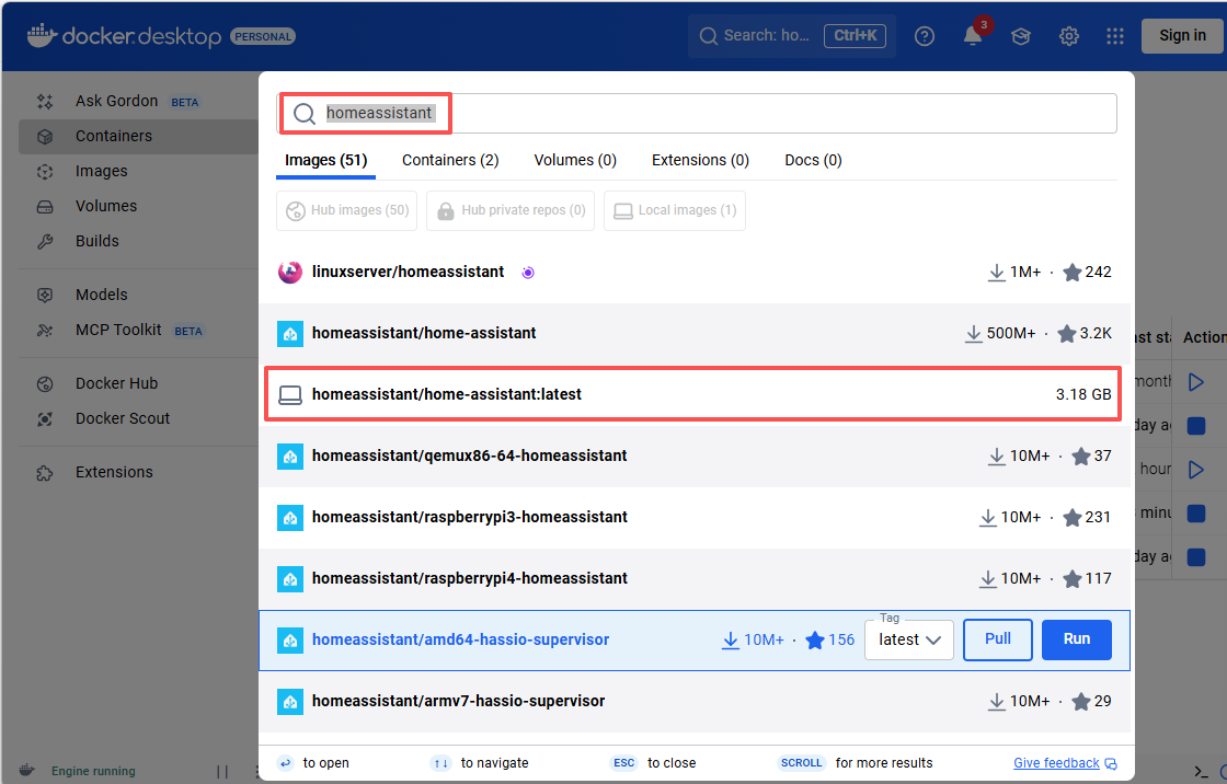

启动命令:

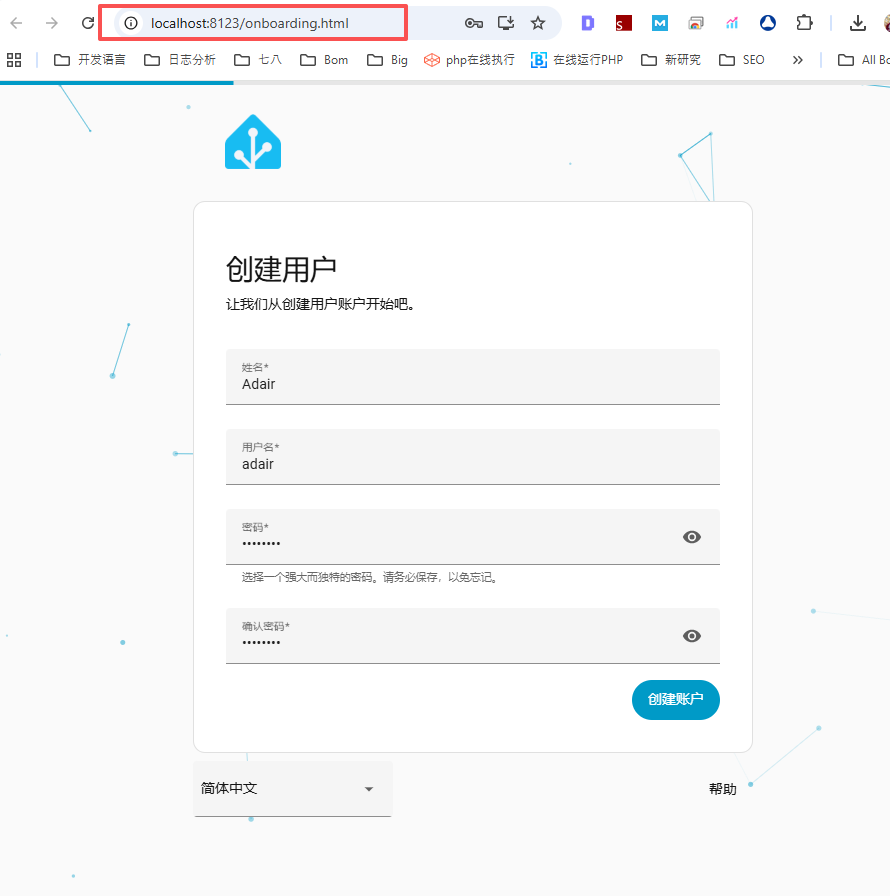

docker run -d --name homeassistant -p 8123:8123  -v C:\homeassistant\config:/config -v /etc/localtime:/etc/localtime:ro  --restart unless-stopped homeassistant/home-assistant:latest
启动以后的,端口号是:8123
Home Assistant 设置用户

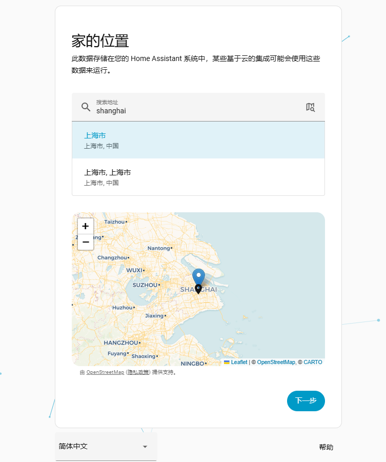

Home Assistant 设置家的位置

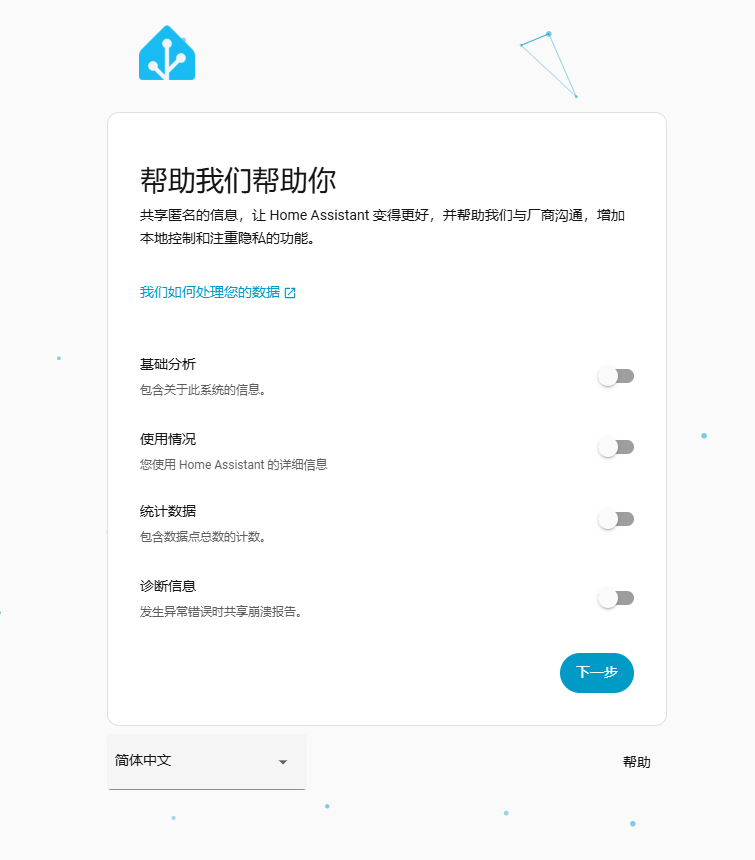

Home Assistant 帮助设置

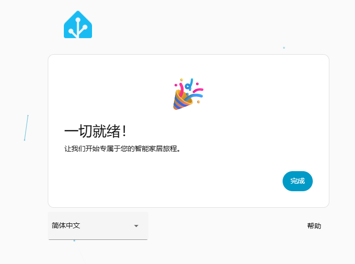

Home Assistant 安装完成

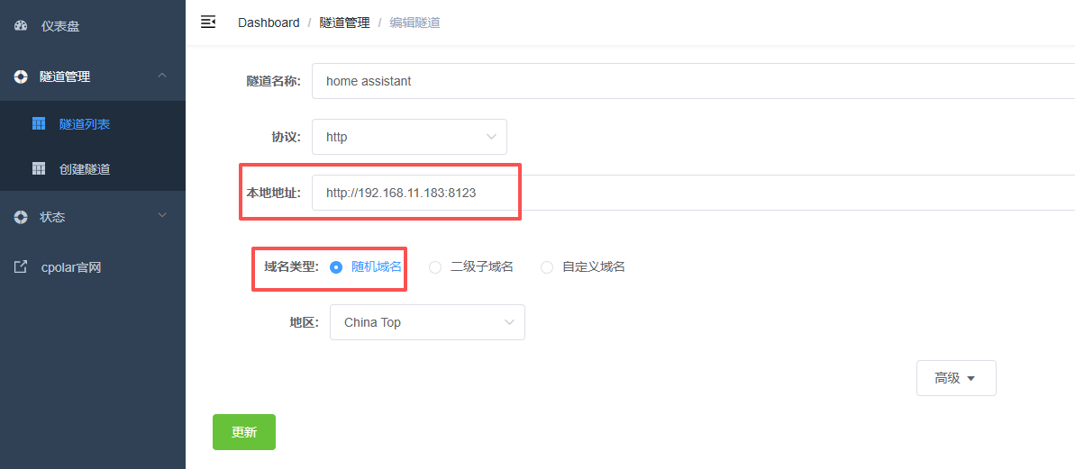

使用 cpolar 穿透内网
Twitter才说过使用花生壳穿透网络

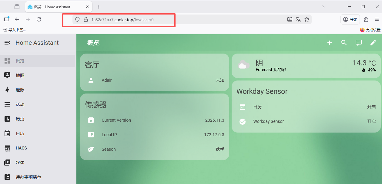

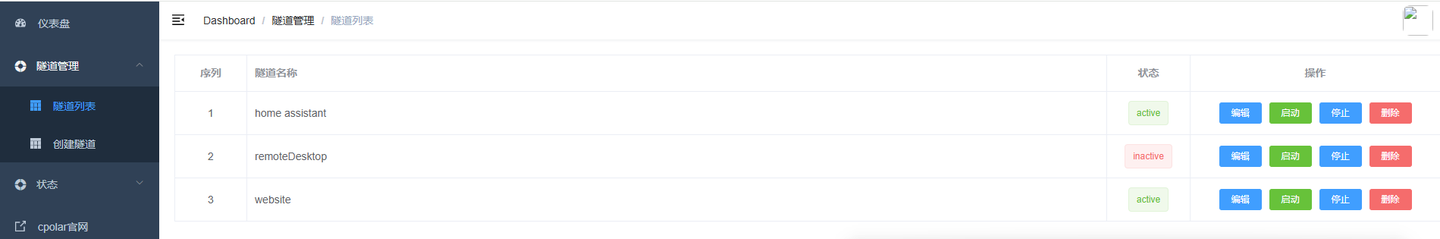

cpolar 创建隧道
cpolar 创建隧道本地地址就是Home Assistant的本地端口号。创建的随机域名是实现外部可以访问到内部这台机器。

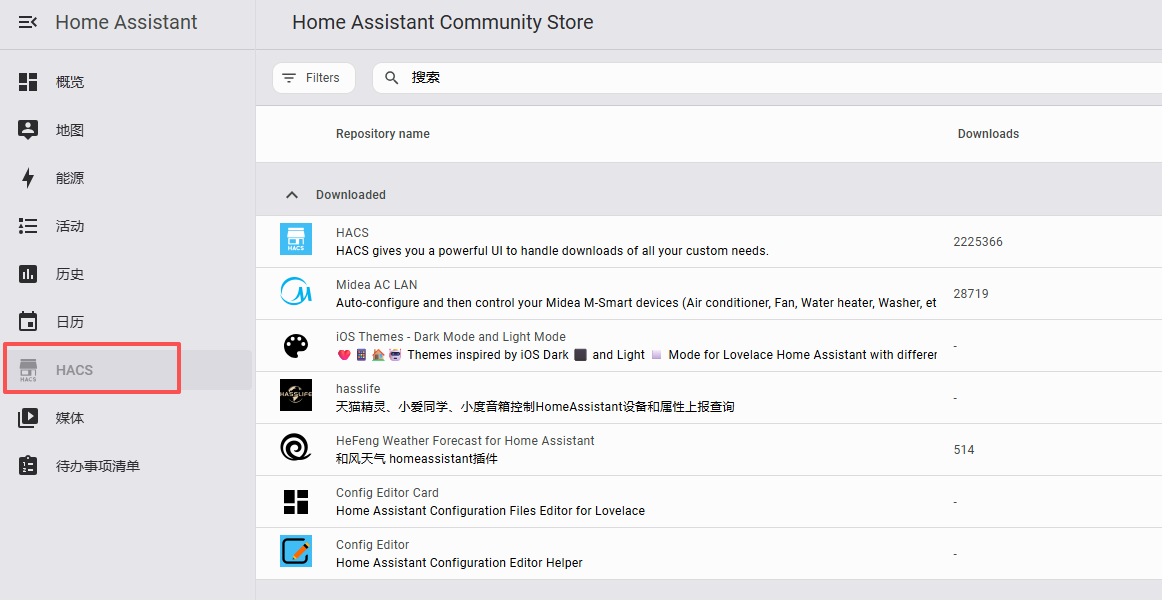

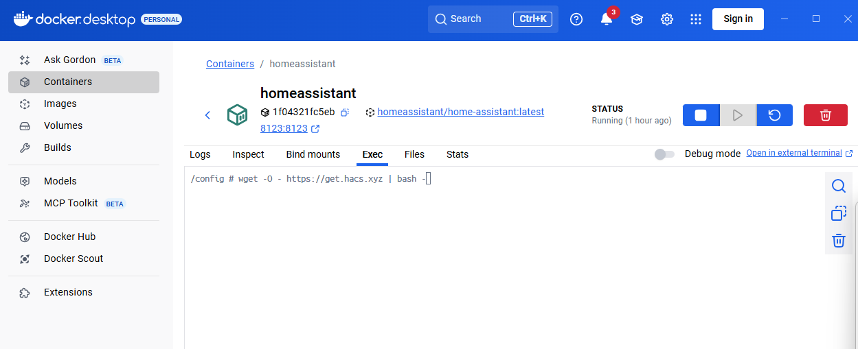

通过Docker config 安装 hacs
  • 进入能写 /config 的终端
Home Assistant 安装 HACS
  • Docker / Container
  docker exec -it homeassistant bash
  • HAOS / Supervised                直接在「Terminal & SSH」插件里即可。
  • 一行命令完成下载与解压(国内可用,已自带加速):
wget -O - https://get.hacs.xyz | bash -
看到 Remember to restart Home Assistant before you configure it 即表示文件已放好 。
  • 退出终端并 重启 HA
  • Docker 环境:  docker restart homeassistant
  • HAOS:「系统」→「重启核心」。
Home Assistant 安装 HACS完成

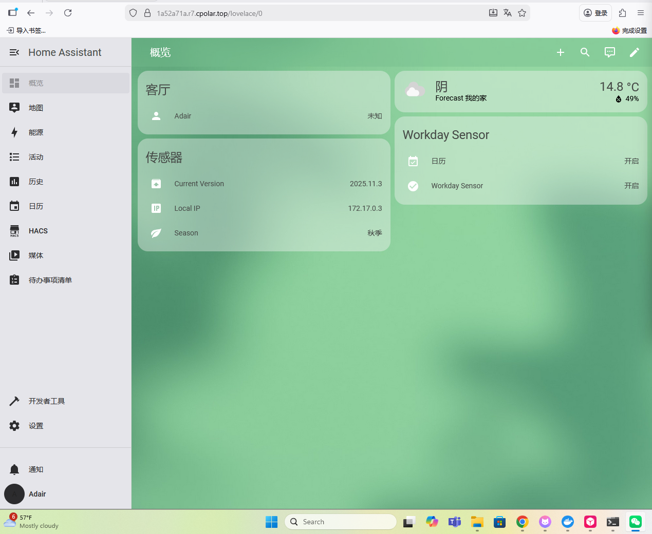

通过cpolar创建的随机域名,可以实现外部机器访问这台Lattepanda搭建的 Home Assistant。
