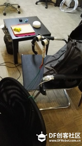

先把测距用铅丝固定到椅子背面,最好和自己的后脑保持水平。
拿什么拯救你,我的颈椎图3
把七七八八的东西绑到椅子边上。注意红外测距(右上角黄色部分)要调整好有效距离,能测出人是否坐着。
拿什么拯救你,我的颈椎图1

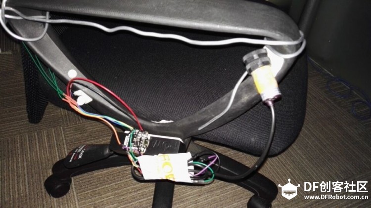

蜂鸣器和震动马达、电池、beetle放一起。
所以为什么要用震动马达?蜂鸣器不够么?
因为场景是办公室。蜂鸣器会吵同事啊。你喜欢鄙视的眼神是不是?
我知道,我也觉得丑。无路赛。
拿什么拯救你,我的颈椎图2
