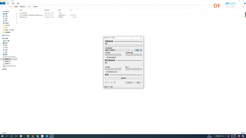

打开Rufus 3.11如果提示要更新,点击否就可以了。
创客造|UP2电脑图2
选择资料里唯一的镜像文件,其他的东西都不需
要改动。把系统盘插到u口,在设备那一栏选择
系统盘,就可以点击开始进行安装了,一定要注
意安装会自动格式化数据无价。
大约十分钟就可以安装完成,安心的等待吧…

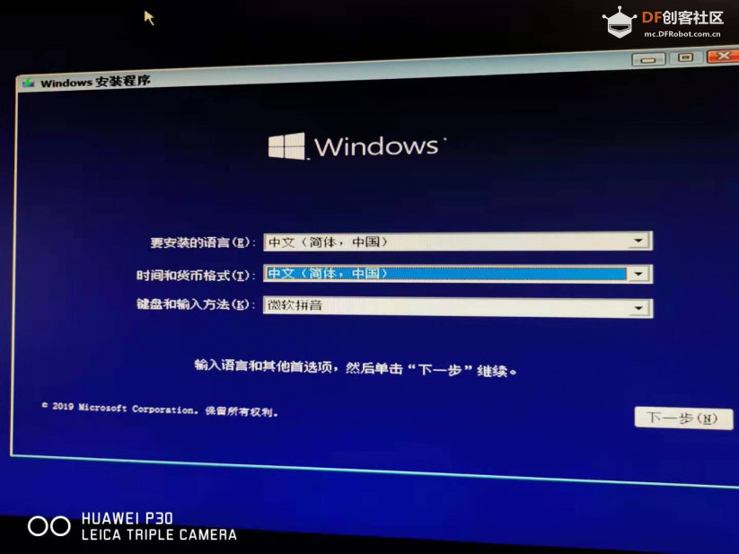

先把U盘插到主板上,然后插电源开机。应该会自动进入WINDOWS 10安装界面。
创客造|UP2电脑图3
开启后是这个界面,不需要改动,直接点下一步。

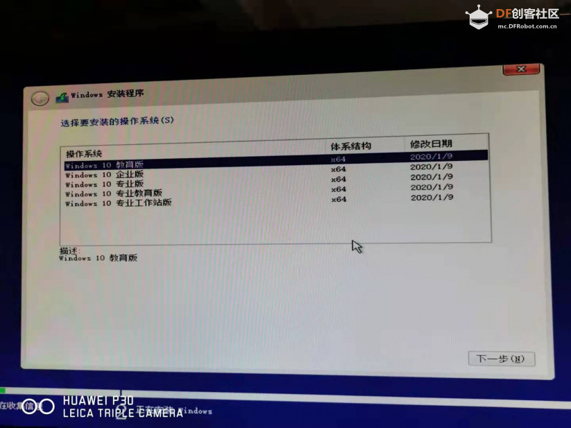

过一小会就会到这个界面,这里我选择第三个,专业版,其他版本也可以,继续点下一步。

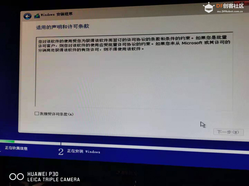

这里只能点“我允许可条款”然后点下一步。

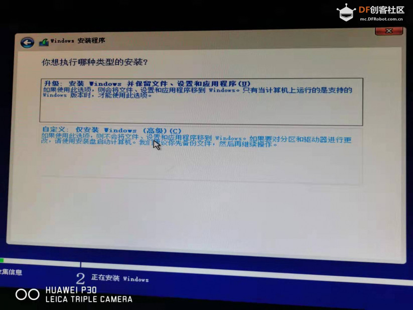

这里点自定义。

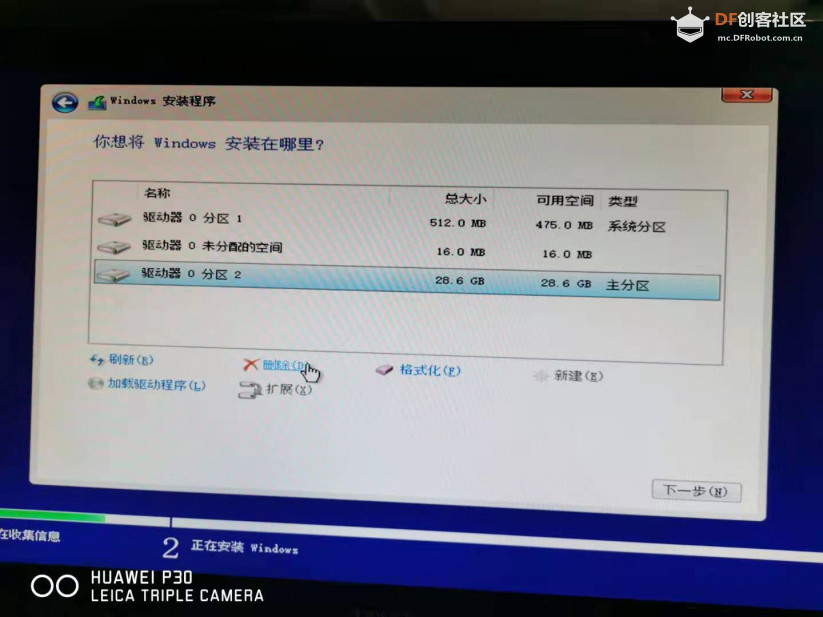

创客造|UP2电脑图7

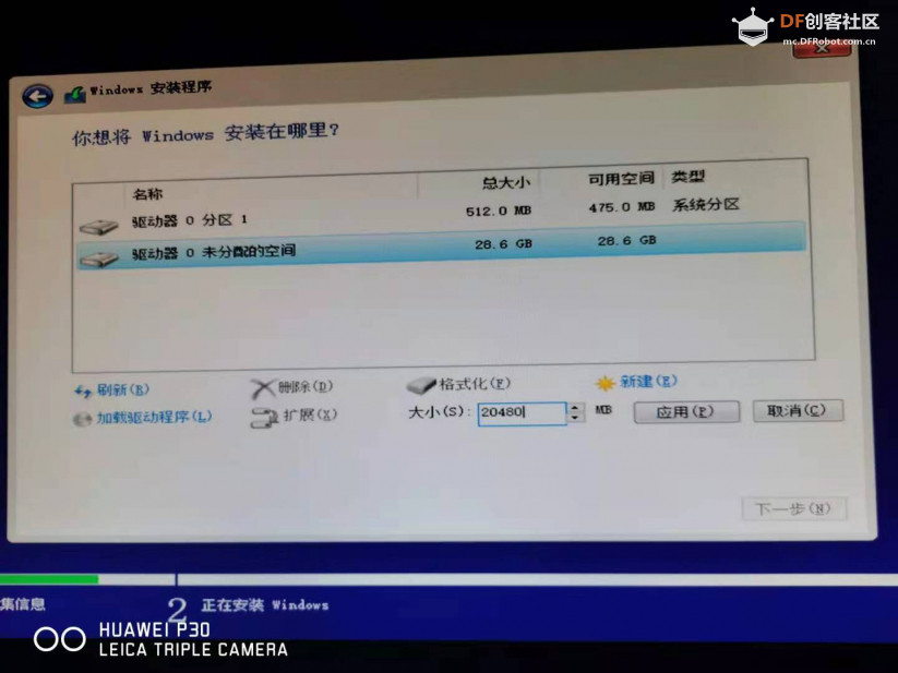

找到最大的卷,点击删除。

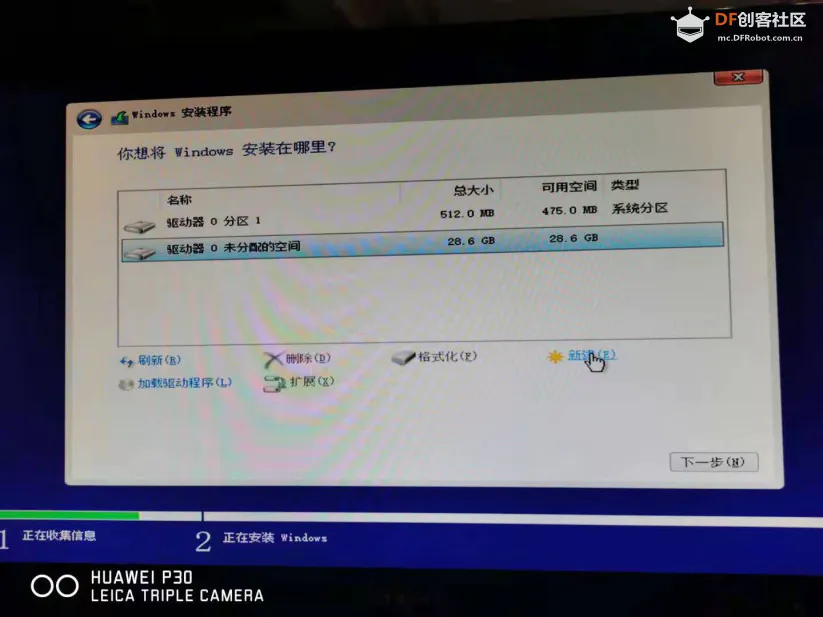

创客造|UP2电脑图8
点新建。

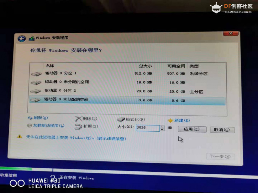

创客造|UP2电脑图9
把大小改成20480然后点应用。
创客造|UP2电脑图10
直接点应用。

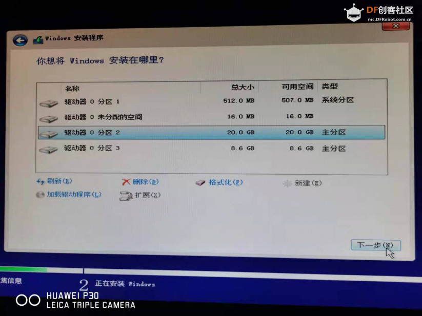

创客造|UP2电脑图11
选择20GB的分区点,下一步。

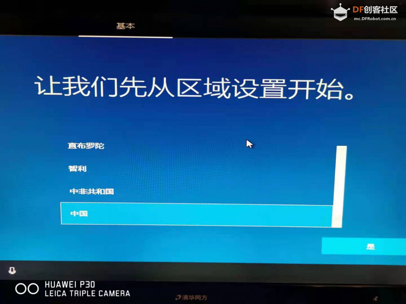

直接点是。

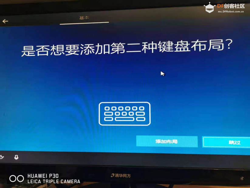

创客造|UP2电脑图13
如果需要其他语言,点击添加。
后面的按情况填就可以了。
