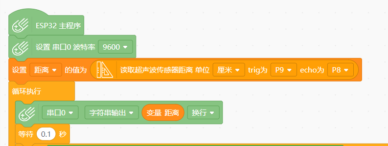

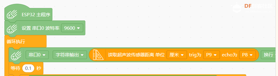

mind+ 超声波,定义变量引脚后,串口输出值始终不变,...

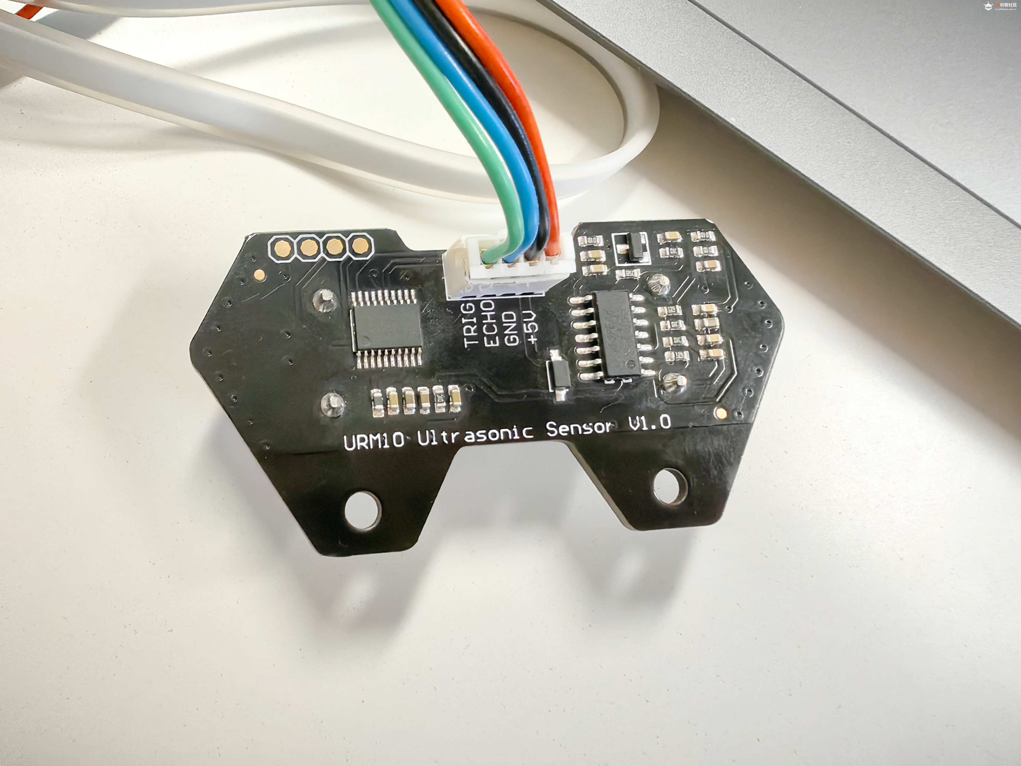

超声波模块在mind+里,定义mind+ 超声波,定义变量引脚后,串口输出值始终不变,...图3mind+ 超声波,定义变量引脚后,串口输出值始终不变,...图2mind+ 超声波,定义变量引脚后,串口输出值始终不变,...图1变量之后距离输出值一直不变化,去掉变量定义引脚后,超声波测距正常,这是为什么

变量值需要放在循环执行里面
