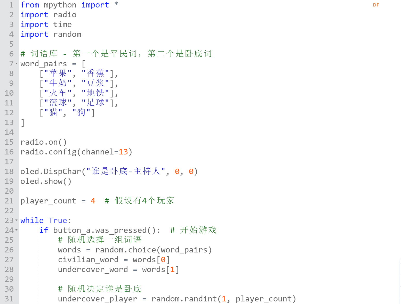

1.项目简介最近我用mPython和掌控板制作了一个无线版"谁是卧底"游戏,通过无线广播通信实现主持人分发词语、玩家接收词语的功能。非常适合课堂活动或朋友聚会!基于mPython的无线"谁是卧底"游戏开发图6

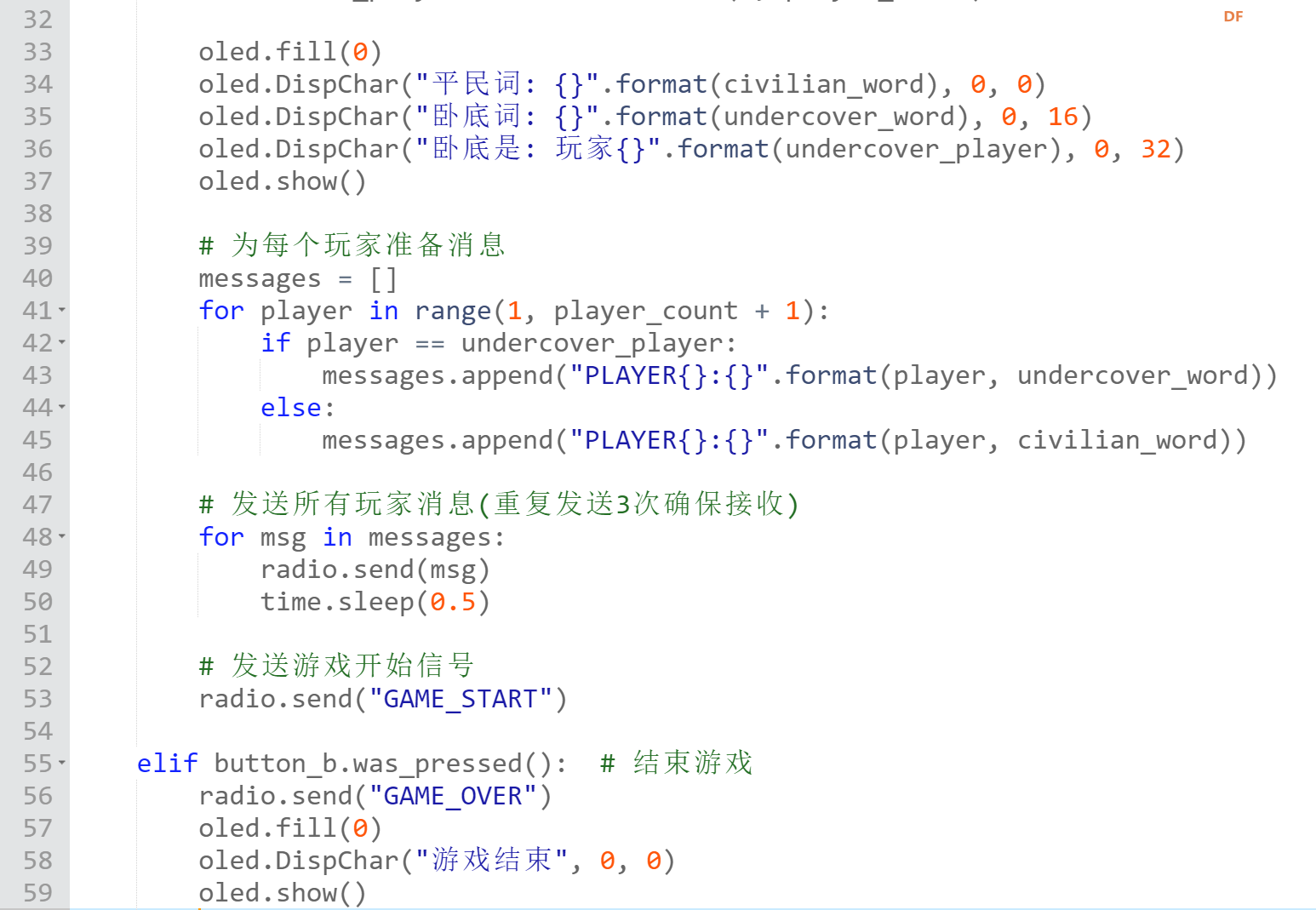

4.完整代码主持人端代码
基于mPython的无线"谁是卧底"游戏开发图1
基于mPython的无线"谁是卧底"游戏开发图2

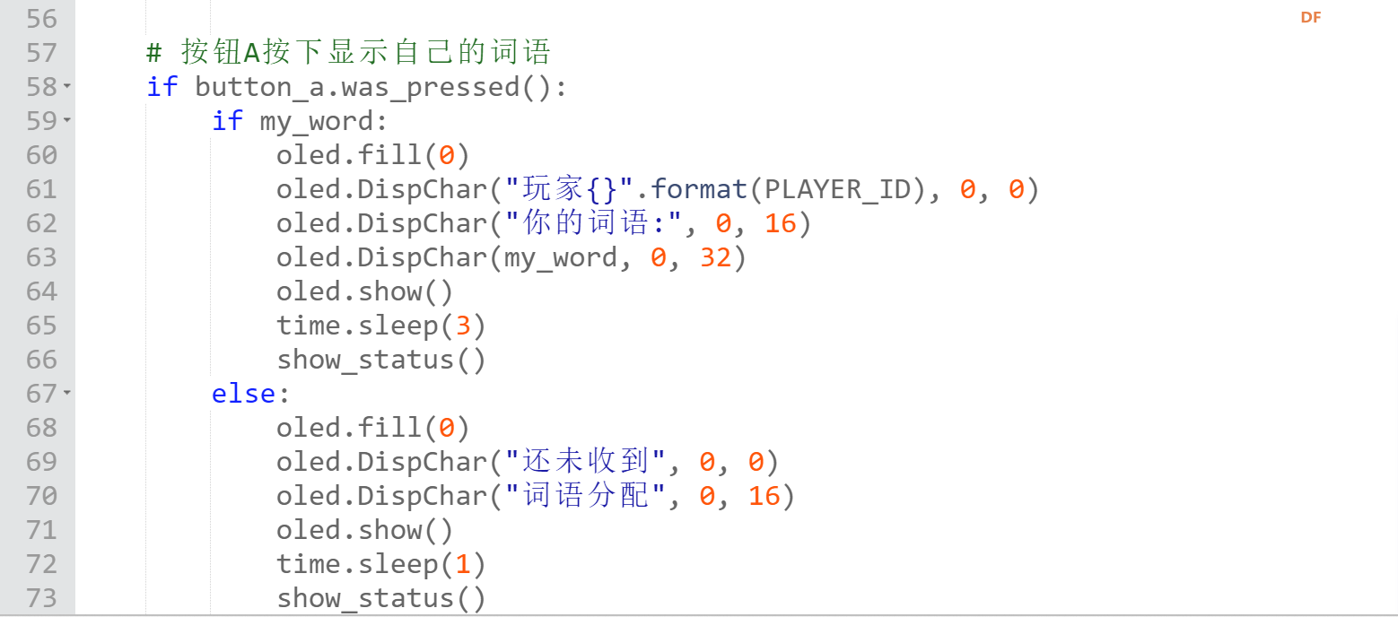

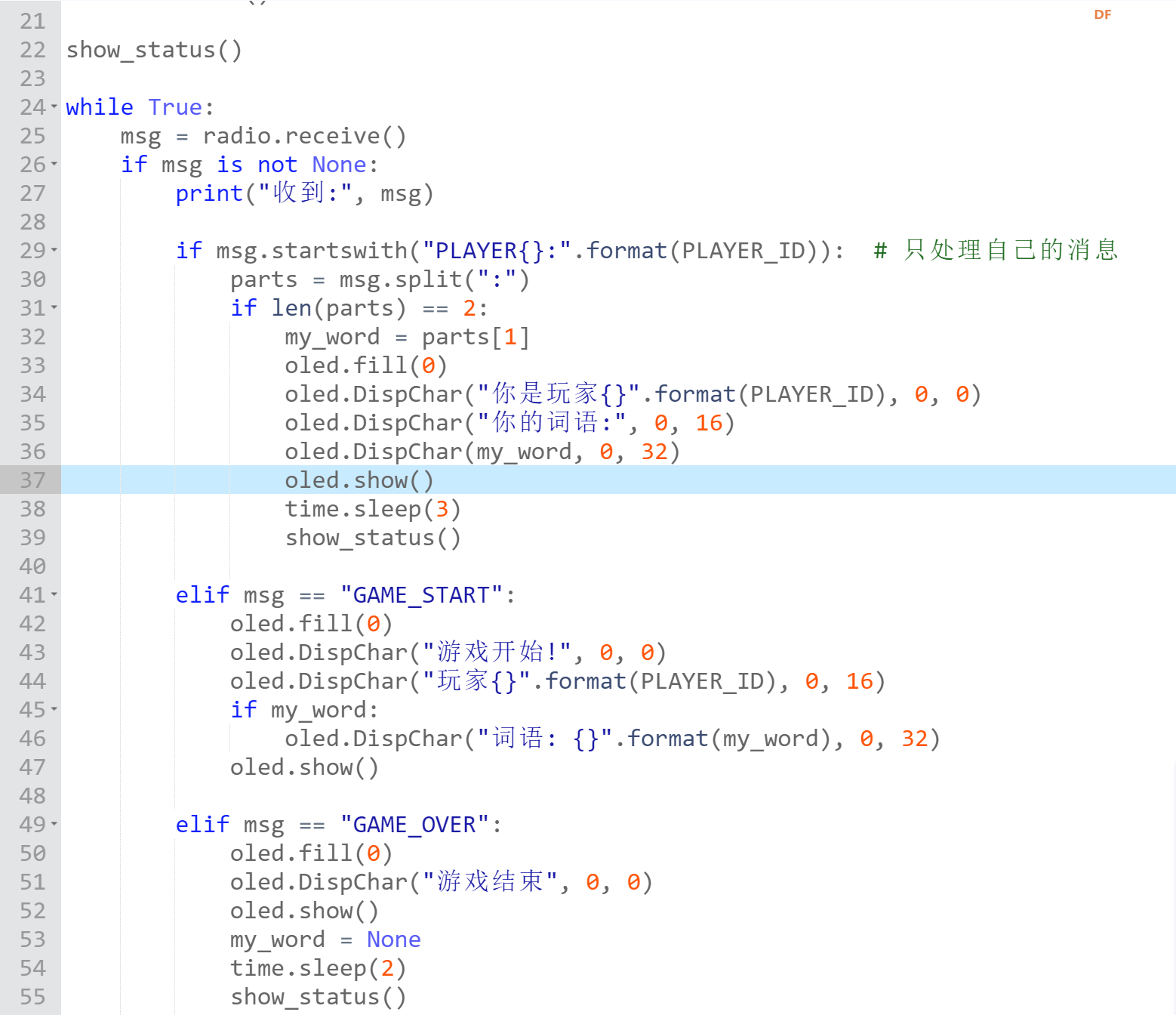

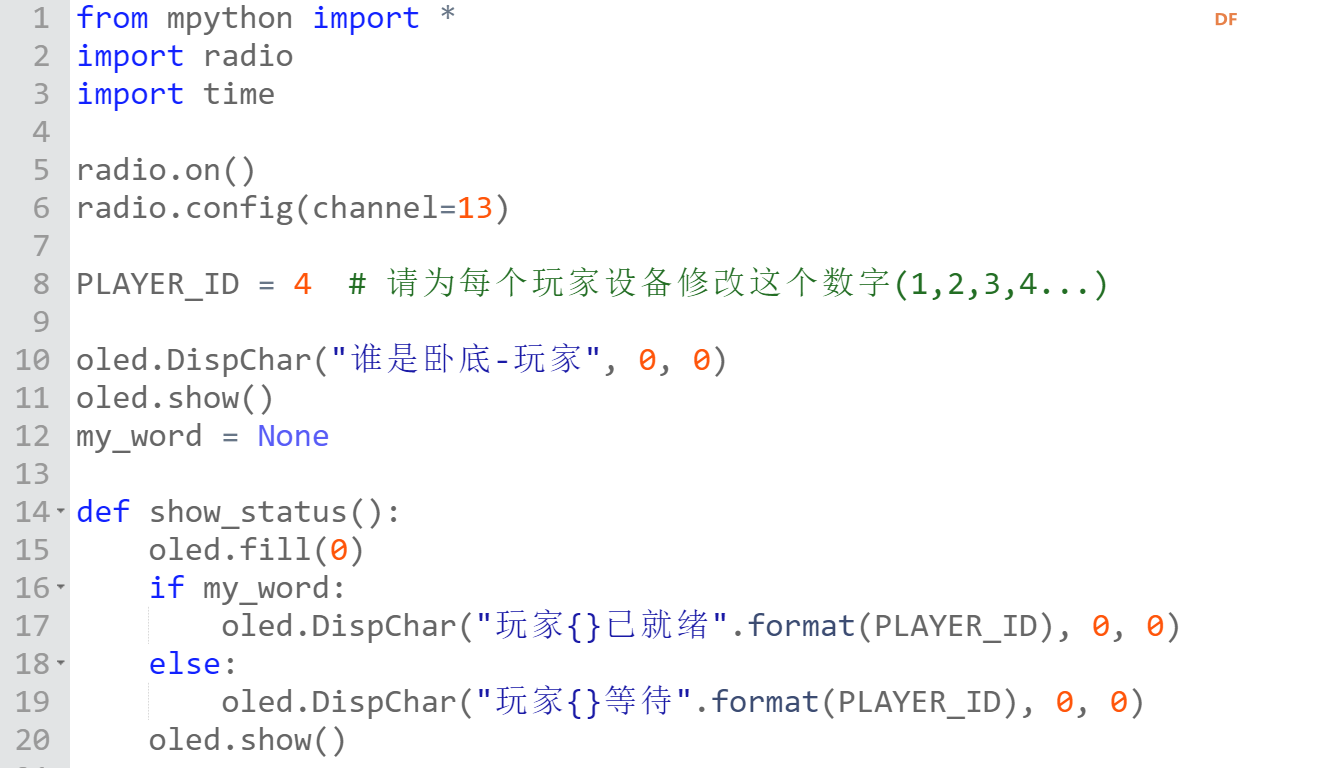

玩家端代码
基于mPython的无线"谁是卧底"游戏开发图3
基于mPython的无线"谁是卧底"游戏开发图5
基于mPython的无线"谁是卧底"游戏开发图4
注意:玩家端需要为每个设备设置不同的PLAYER_ID!

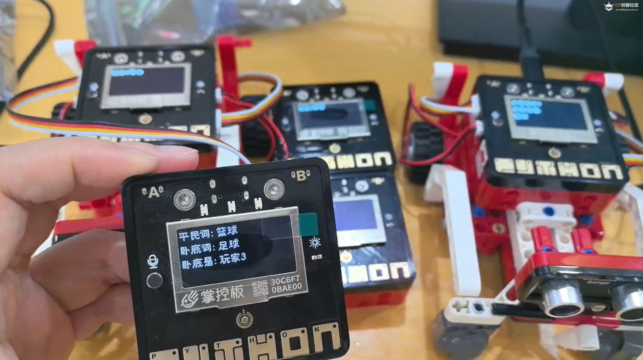

5.使用效果
  • 主持人按下A键开始游戏,OLED显示词库和卧底信息
  • 玩家设备自动接收词语,按A键可查看自己的词
  • 主持人按下B键结束游戏
