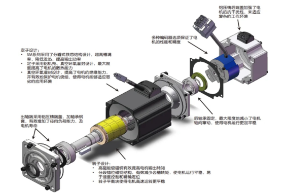

伺服电机是一个电机系统,它包含电机、传感器和控制器。直流无刷电机可以是伺服电机里面的一部分,交流电机也可以是,但他们并不是伺服电机。仅仅一台电机都不能算是伺服电机,因为他们并不具备伺服电机的功能。因此常常体积较大,主要用于比较精准的位置、速度或力矩输出。

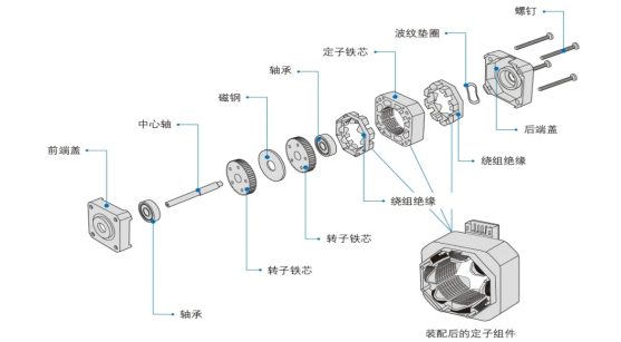

步进电机英文是stepper/step/stepping motor。主要是依靠定子线圈序列通电,顺次在不同的角度形成磁场,推拉定子旋转。步进电机的好处是,你可以省掉用于测量电机转角的传感器。因此在结构上和价格上有一定的优势。而且它的位置和速度控制相对简单。其缺点是,第一,与同等功率的电机相比载荷比较小,没有角度传感器的情况下不能输出大力矩。第二,功耗相对较大,要么全开,要么全关。所以要么接近满功耗,要么就不能出力。

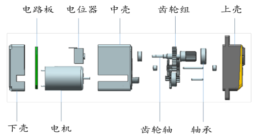

舵机是什么呢?舵机是个俗称,是玩航模、船模的人起的,因为它常用于舵面操控,其实就是一个比较低端的伺服电机系统,同时也是最常见的伺服电机系统,英文叫做Servo,就是Servomotor的简称。

它将PWM信号与滑动变阻器的电压相比对,通过硬件电路实现固定控制增益的位置控制。也就是说,它本身就是一个完整的伺服电机系统,
相对于伺服电机来说,价格低廉,同扭矩下体积更小,但精度以及稳定能力不如电机,能够满足很多低端需求。
