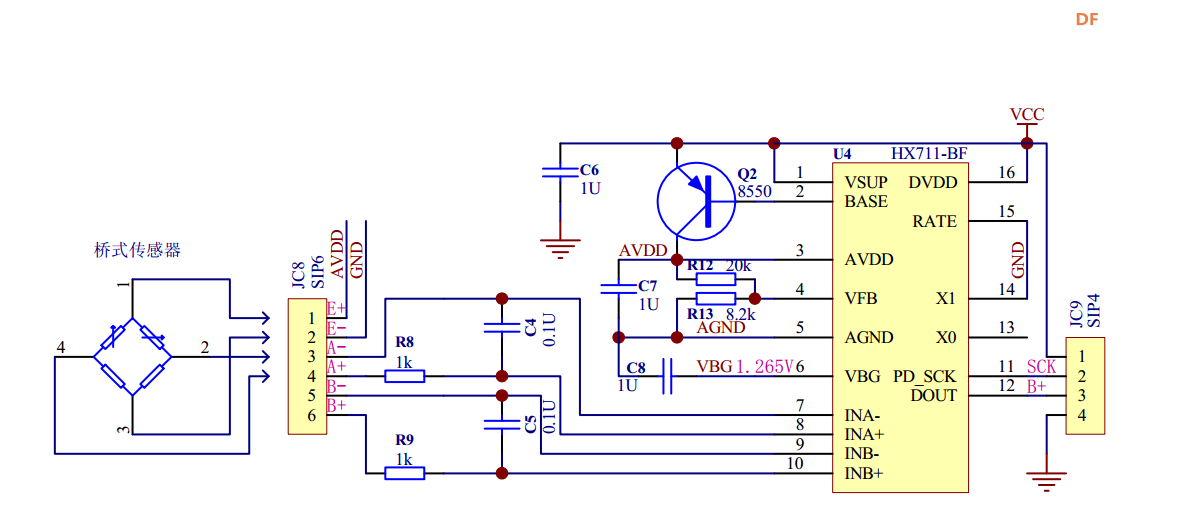

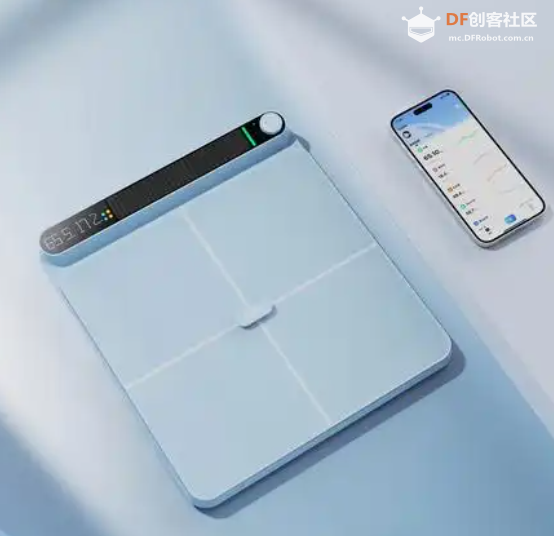

智能体脂秤的实现原理融合了生物电阻抗分析技术(BIA)、传感器技术、无线连接和移动应用算法,是一个软硬件结合的系统工程。
人体不同组织(肌肉、脂肪、水分)的导电性不同:
肌肉/水分:导电性好(电阻低,含电解质多)
脂肪/骨骼:导电性差(电阻高,几乎不导电)
秤体表面的电极片向人体输入微弱安全电流(通常<1mA,50kHz-100kHz交流电),测量电流流经身体时的电阻值。
多频率测量(进阶技术)
低频电流:主要穿透细胞外液,反映水分含量。
高频电流:穿透细胞膜,反映细胞内液+细胞外液总量。
通过多频测量,更精准区分身体总水分、细胞内/外液比例,进而推算肌肉和脂肪。
组件        功能
金属电极片        通常4-8个(脚前掌+脚后跟),作为电流输入/接收端,需赤脚站立接触。

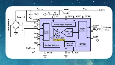

BIA芯片模块        生成安全交流电,测量电阻抗,转换为数字信号。
体重传感器        高精度压力传感器(应变片),测量体重(精确到0.1kg)。
主控MCU芯片        处理BIA数据+体重数据,初步计算身体成分。
无线模块        蓝牙(BLE)或Wi-Fi,将数据同步至手机App。
