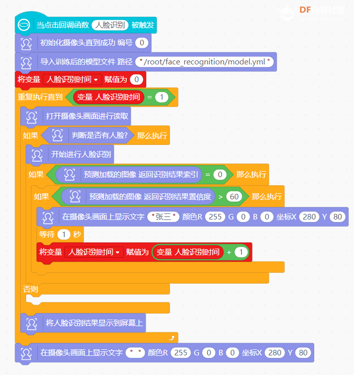

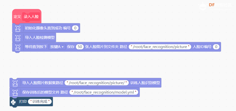

各位大神好:我使用行空板M10添加了“人脸识别”用户库,也顺利训练好。在程序执行后识别到人脸,摄像头录到的画面一直在屏幕上不能进行下一步操作,我想问一下:如何在有脸识别正确后或10秒钟没识别到训练好的人脸就把摄像头返回到上一个页面,如果下一次再调用人脸识别时再打开。怎么可以做的?
求助:行空板M10 USB摄像头人脸识别图1
求助:行空板M10 USB摄像头人脸识别图2

可以参考您的程序吗?
