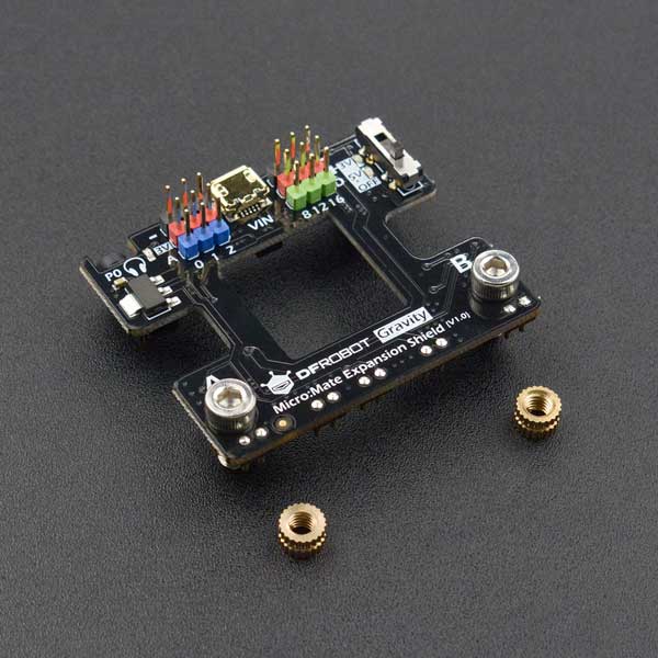

发表于 2018-6-4 10:25:24
请教关于外接电源接口与3.3V基准电压等等问题图1

发表于 2018-6-4 13:18:33
看了一下设计图,电源处有标注3v,不知道板子上有没。
如果有标注3v,那应该不能超的。
然而又想到,usb供电是5V啊,那么板子上应该有降压模块,所以5v也是可以的。
如果考虑使用5v能正常工作的模块,怎么解决?
是不是只有用某些扩展板才行?
还有就只能用两个供电电源,共地,才行了。不过增加了硬件的复杂性。
但有时是不可避免的,比如制作arduino小车,我就是使用L298N,双重电源共地供电。
