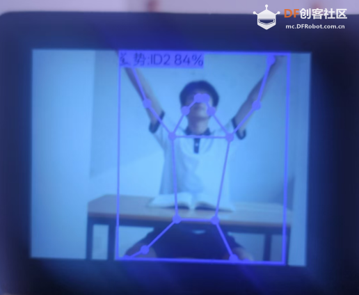

伸懒腰

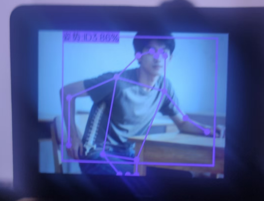

腰侧弯

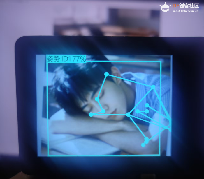

趴桌睡

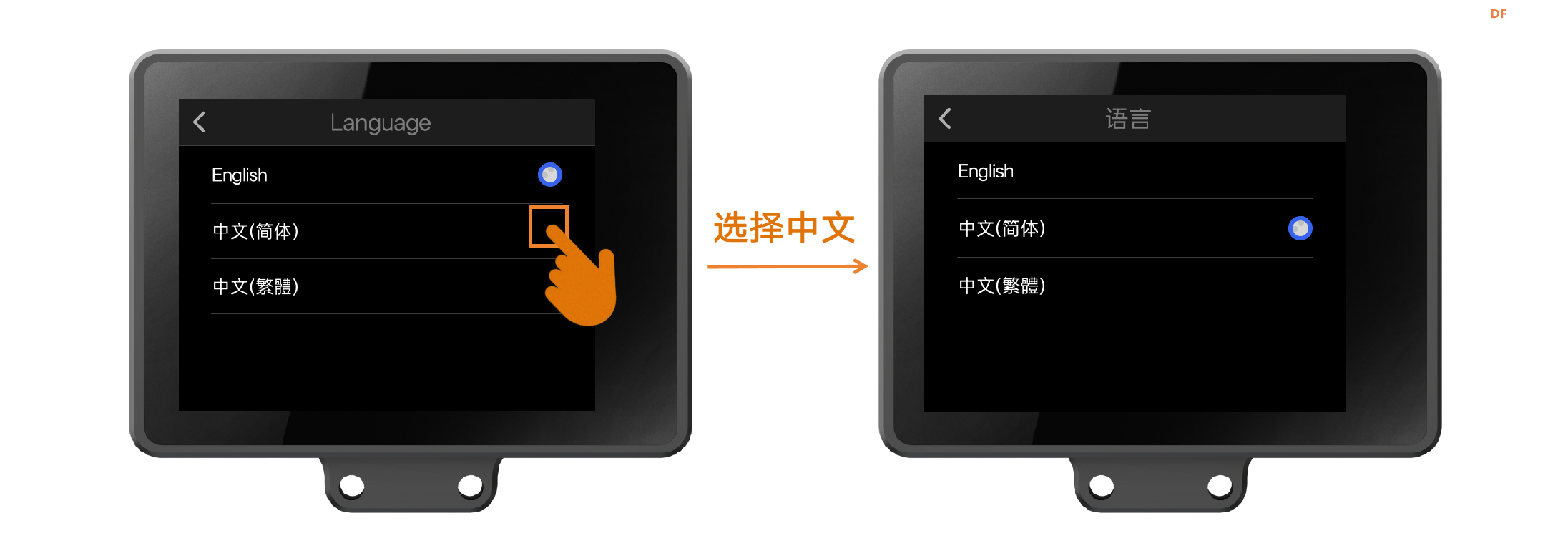

点击进入'System Settings',手指滑动屏幕,下滑至底部找到 'Language' 选项。点击'Language',进入设置语言界面。
