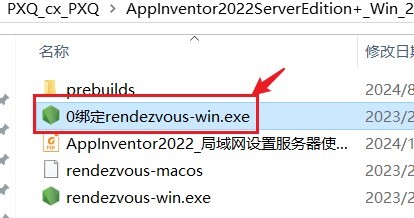

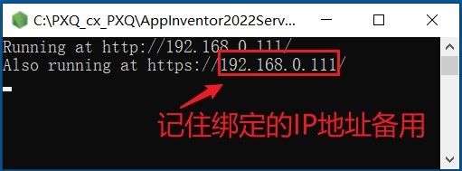

       打开开发服务器安装目录下的AppInventor2022RendezvousServer文件夹,如下图所示。运行“0绑定rendezvous-win.exe应用程序”,记住绑定的IP地址,再将其窗口最小化(注意不要关闭),如下图所示。
基于二哈识图2 AI视觉传感器(HuskyLens 2)姿态识别的《...图2基于二哈识图2 AI视觉传感器(HuskyLens 2)姿态识别的《...图3

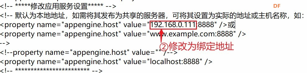

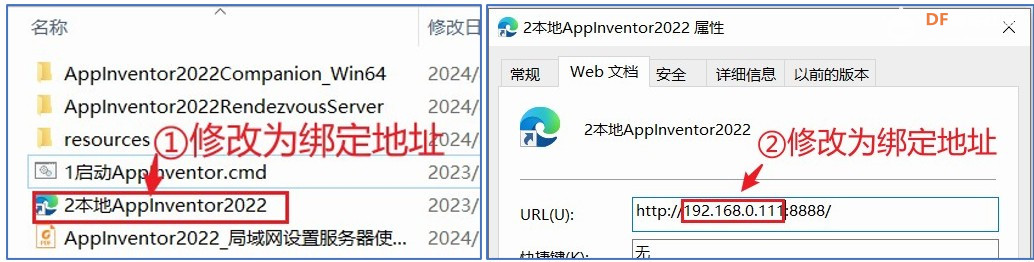

       打开开发服务器安装目录下的(`resources\appinventor\DevServer\WEB-INF`)中的配置文件 appengine-web.xml(右键->打开方式->记事本)。找到对应的属性,将其value值修改为上述记录的绑定服务器IP地址后保存,如 192.168.0.111:8888等,如下图所示。
基于二哈识图2 AI视觉传感器(HuskyLens 2)姿态识别的《...图4基于二哈识图2 AI视觉传感器(HuskyLens 2)姿态识别的《...图5

       在360浏览器或谷歌浏览器或微软浏览器(不要用IE浏览器)的地址栏中输入http://192.168.0.111:8888(绑定的服务器地址),打开AppInventor2022编程。建议使用快捷方式, 以方便学生使用,如下图所示。
基于二哈识图2 AI视觉传感器(HuskyLens 2)姿态识别的《...图7

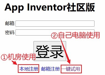

       利用“本地注册”(模拟邮箱如111@qq.com也可)可供全校局域网用户使用,“一键试用”可供自己一台电脑使用,方便快捷。如下图所示。

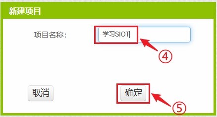

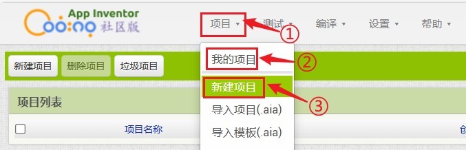

       首次登录或点击“一键试用”,会进入欢迎页面,关闭这个欢迎页面。依次打开“项目”->“我的项目”->“新建项目”。如下图所示。
基于二哈识图2 AI视觉传感器(HuskyLens 2)姿态识别的《...图9基于二哈识图2 AI视觉传感器(HuskyLens 2)姿态识别的《...图10

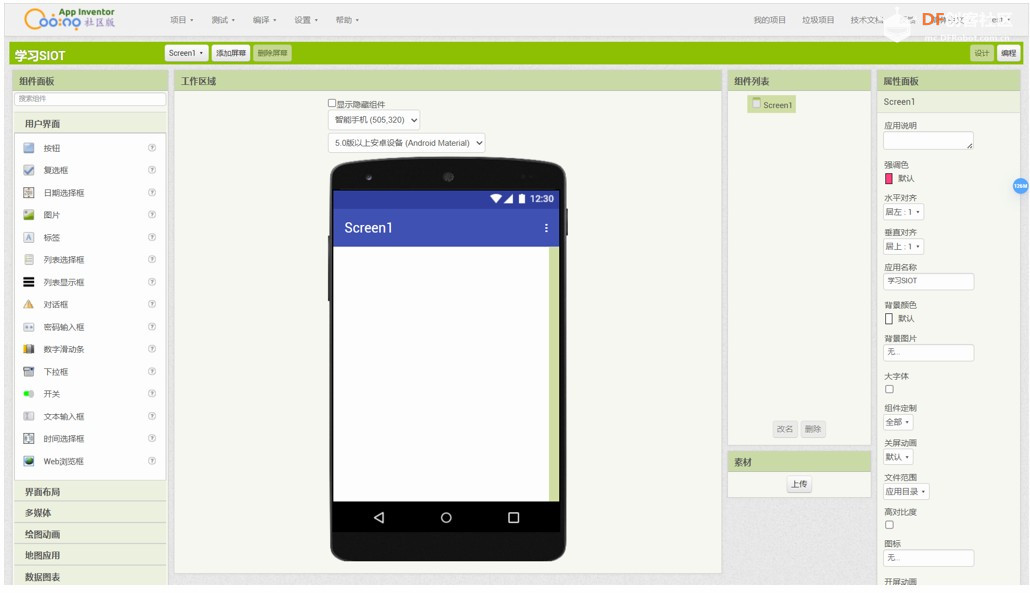

       新建“学习SIOT”项目界面如下图所示。
基于二哈识图2 AI视觉传感器(HuskyLens 2)姿态识别的《...图11

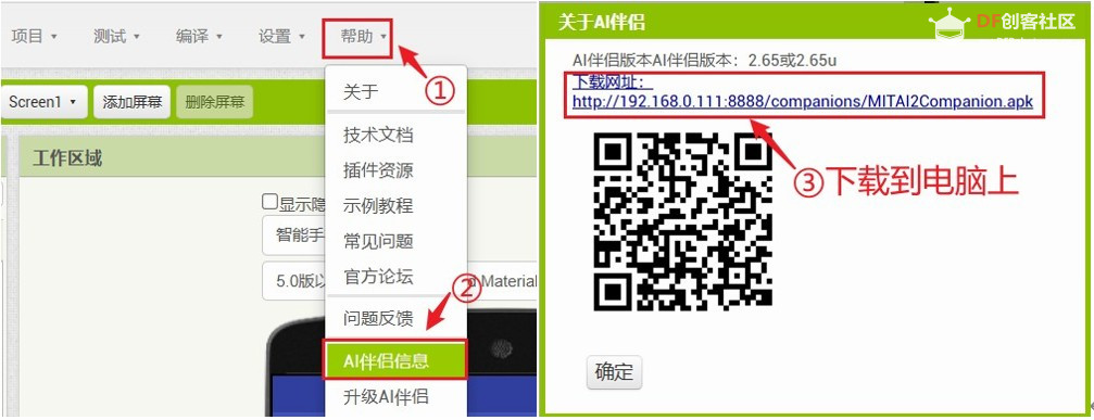

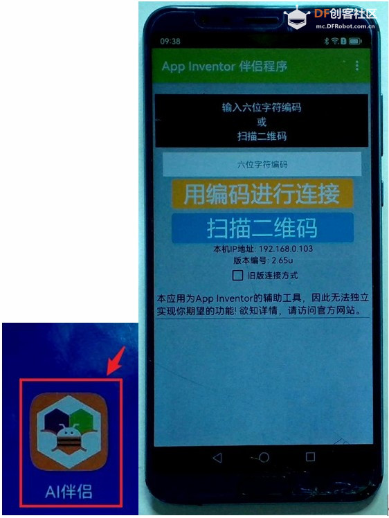

       开发手机安装AI伴侣用做实时调试,可本地下载,打开帮助->AI伴侣信息如下图所示。
基于二哈识图2 AI视觉传感器(HuskyLens 2)姿态识别的《...图12
       AI伴侣下载到电脑后,用数据线或 QQ等软件传至安卓手机上安装即可。也可用安卓手机浏览器扫码(如下图所示)来下载安装AI伴侣。
基于二哈识图2 AI视觉传感器(HuskyLens 2)姿态识别的《...图13
       打开AI伴侣如下图所示。
基于二哈识图2 AI视觉传感器(HuskyLens 2)姿态识别的《...图14

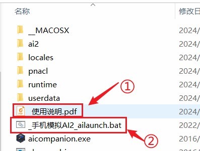

       大班上课或竞赛不准提前领取手机时,若程序不涉及手机里传感器和执行器(如麦克风、扬声器、照相机等)的话,可用电脑手机模拟器代替手机来进行APP编程。
       打开开发服务器安装目录下AppInventor2022Companion_Win64文件夹里的批处理文件“_手机模拟AI2_ailaunch.bat”默认安装即可。如下图所示。

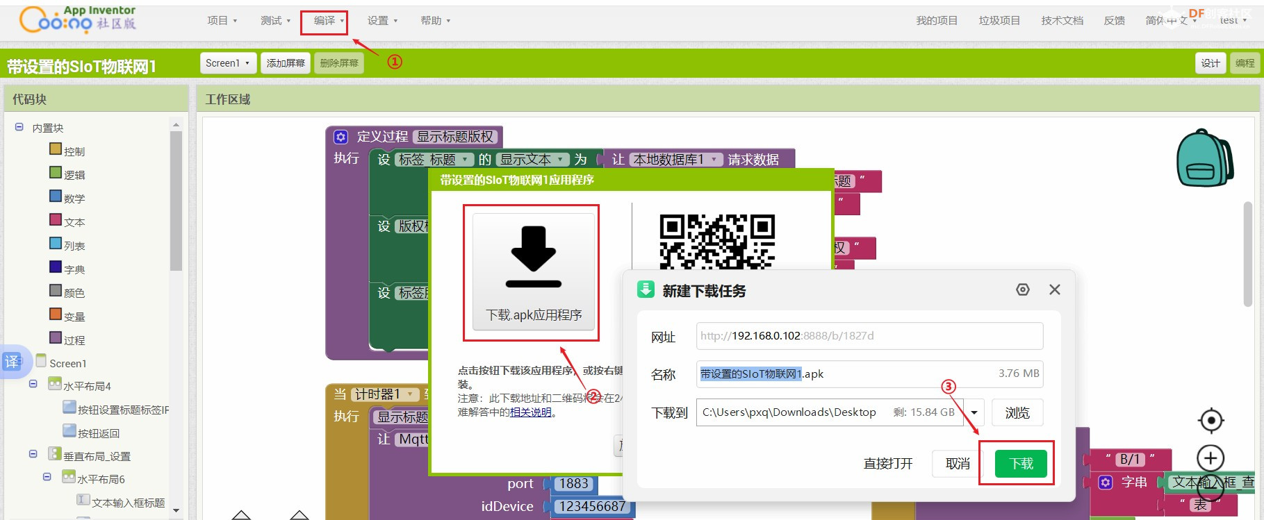

(3)编译(打包)程序生成apk应用文件。如下图所示。
基于二哈识图2 AI视觉传感器(HuskyLens 2)姿态识别的《...图20         这样就得到一个万能通用型的手机APP,把它安装到手机上,让不会手机编程的小朋友,也能通过直接在手机上输入作品名称、作者信息及SIOT服务器地址,体验跨平台实现远程交互的乐趣。
