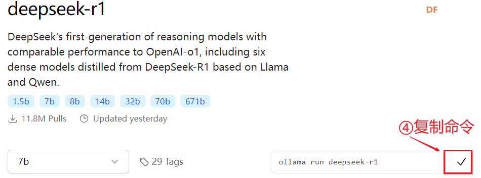

4. 下载安装deepseek其他模型安装1.5b模型占用本地硬盘1GB左右空间。安装7b模型需占用4GB左右空间,若你电脑好还可以下载更大模型。
基于二哈识图2 AI视觉传感器(HuskyLens 2)姿态识别的《...图4基于二哈识图2 AI视觉传感器(HuskyLens 2)姿态识别的《...图5
       使用命令安装deepseek:
#复制
ollamarun deepseek-r1:7b
基于二哈识图2 AI视觉传感器(HuskyLens 2)姿态识别的《...图6

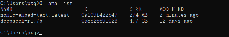

5.检查是否安装成功可使用命令检查Ollama的安装的模型列表
#复制
Ollama list
基于二哈识图2 AI视觉传感器(HuskyLens 2)姿态识别的《...图8

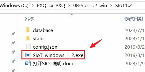

(2)SIOT启动。打开SIoT_windows_1_2.exe就启动了SIOT服务,如下图所示。
基于二哈识图2 AI视觉传感器(HuskyLens 2)姿态识别的《...图11

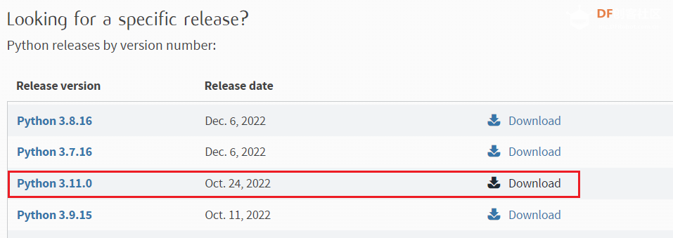

(1)安装Python 3.7+【如官网下载Python 3.11.0,或点击这里下载,安装时务必勾选 "AddPython to PATH"(关键步骤!)】

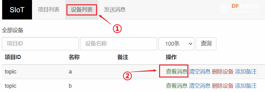

(1)topic/a发送信息,“设备列表”→“查看消息”→提问  (如:讲一个笑话)→“发送”
(2)topic/b查看信息,回答    ......
