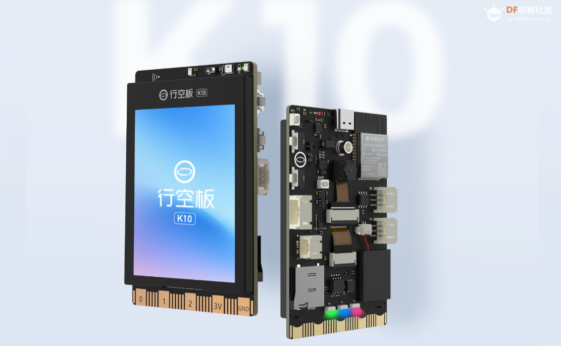

六、熟悉行空板K10
       行空板K10是一款专为快速体验和学习人工智能而设计的开发学习板,100%采用国产芯片,知识产权自主可控,符合信息科技课程中编程学习、物联网及人工智能等教学需求。该板集成LCD彩屏、WiFi蓝牙、摄像头、麦克风、扬声器、RGB指示灯、多种传感器及丰富的扩展接口。凭借高度集成的板载资源,教学过程中无需额外连接其他设备,便可轻松实现传感器控制、物联网应用以及人脸识别、语音识别、语音合成等人工智能项目。

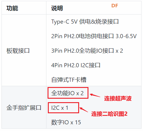

2.板载功能:
基于二哈识图2 AI视觉传感器(HuskyLens 2)姿态识别的《...图2
       板载功能详细描述见行空板K10的官方教程。

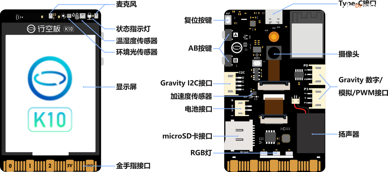

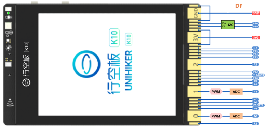

3.接口说明:
基于二哈识图2 AI视觉传感器(HuskyLens 2)姿态识别的《...图3
基于二哈识图2 AI视觉传感器(HuskyLens 2)姿态识别的《...图4

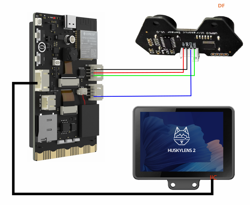

4.电路连接:
基于二哈识图2 AI视觉传感器(HuskyLens 2)姿态识别的《...图5

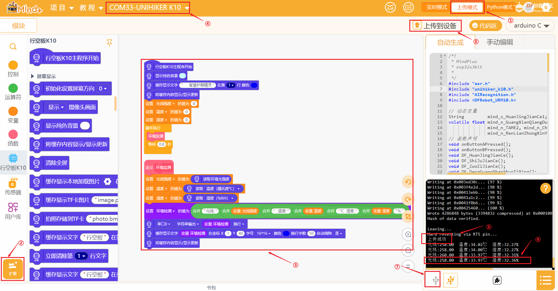

5.Mind+编程:

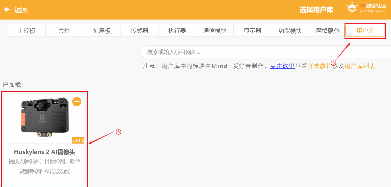

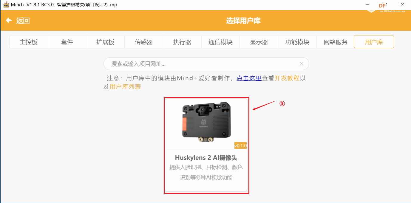

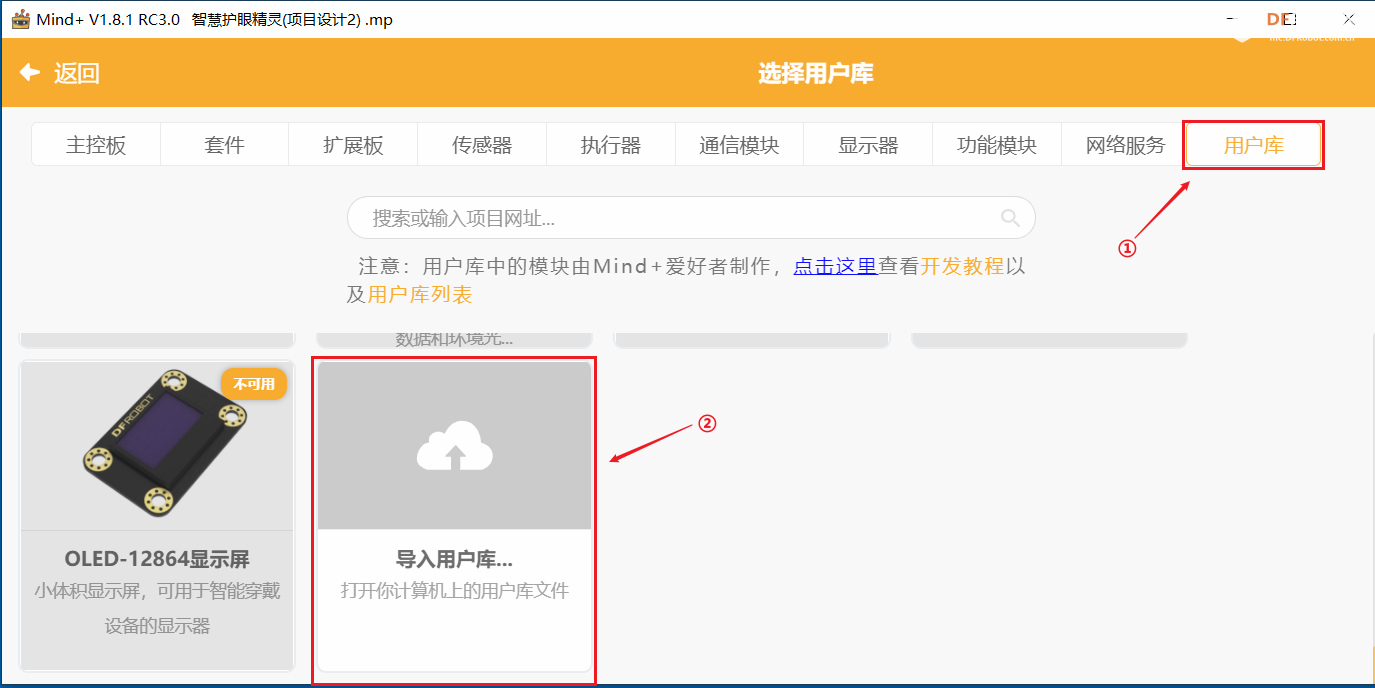

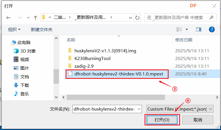

(1)Mind+软件导入 HuskyLens 2摄像头的用户库, 鼠标依次点击“扩展-->用户库-->导入用户库-->选择dfrobot-huskylensv2-thirdex-V0.1.0.mpext-->打开-->OK”如图所示。基于二哈识图2 AI视觉传感器(HuskyLens 2)姿态识别的《...图6基于二哈识图2 AI视觉传感器(HuskyLens 2)姿态识别的《...图7基于二哈识图2 AI视觉传感器(HuskyLens 2)姿态识别的《...图8
或通过搜索“huskylensv2”添加最新库。

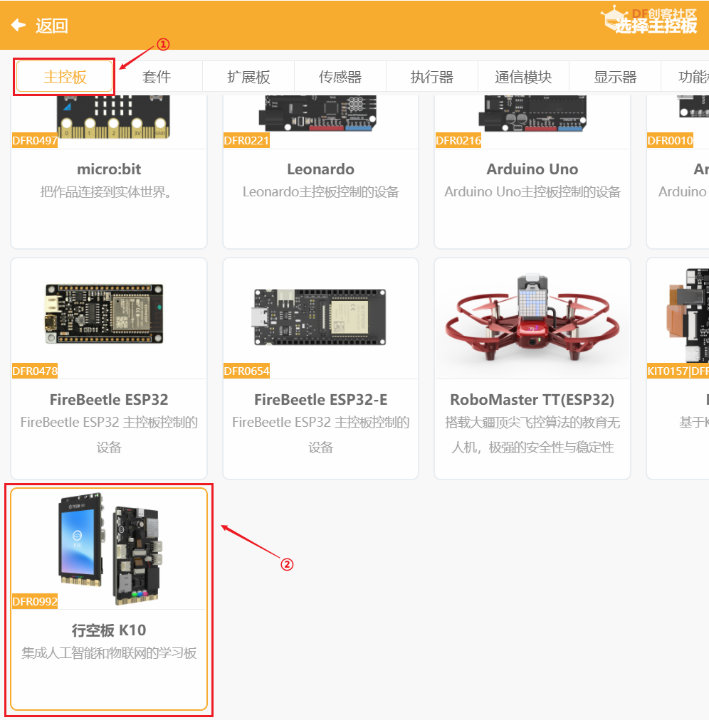

(2)Mind+图形直接加载“主控板”中的“行空板K10”、“传感器”中的“超声波”及“用户库”中的“HuskyLens 2摄像头”等模块。如下图所示。
基于二哈识图2 AI视觉传感器(HuskyLens 2)姿态识别的《...图9基于二哈识图2 AI视觉传感器(HuskyLens 2)姿态识别的《...图10基于二哈识图2 AI视觉传感器(HuskyLens 2)姿态识别的《...图11

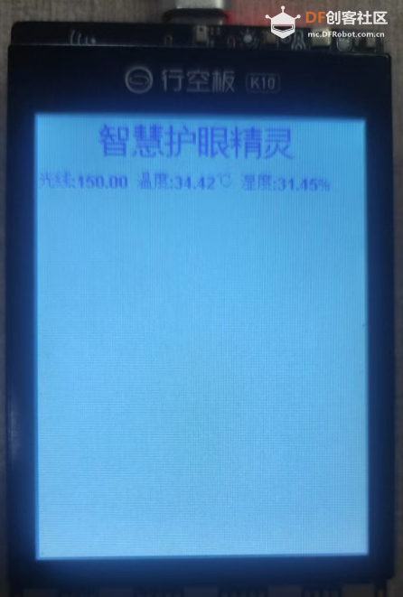

(3)环境监测       Mind+编程基础请参阅行空板K10官方教程,这里不再赘述。
基于二哈识图2 AI视觉传感器(HuskyLens 2)姿态识别的《...图12
基于二哈识图2 AI视觉传感器(HuskyLens 2)姿态识别的《...图13

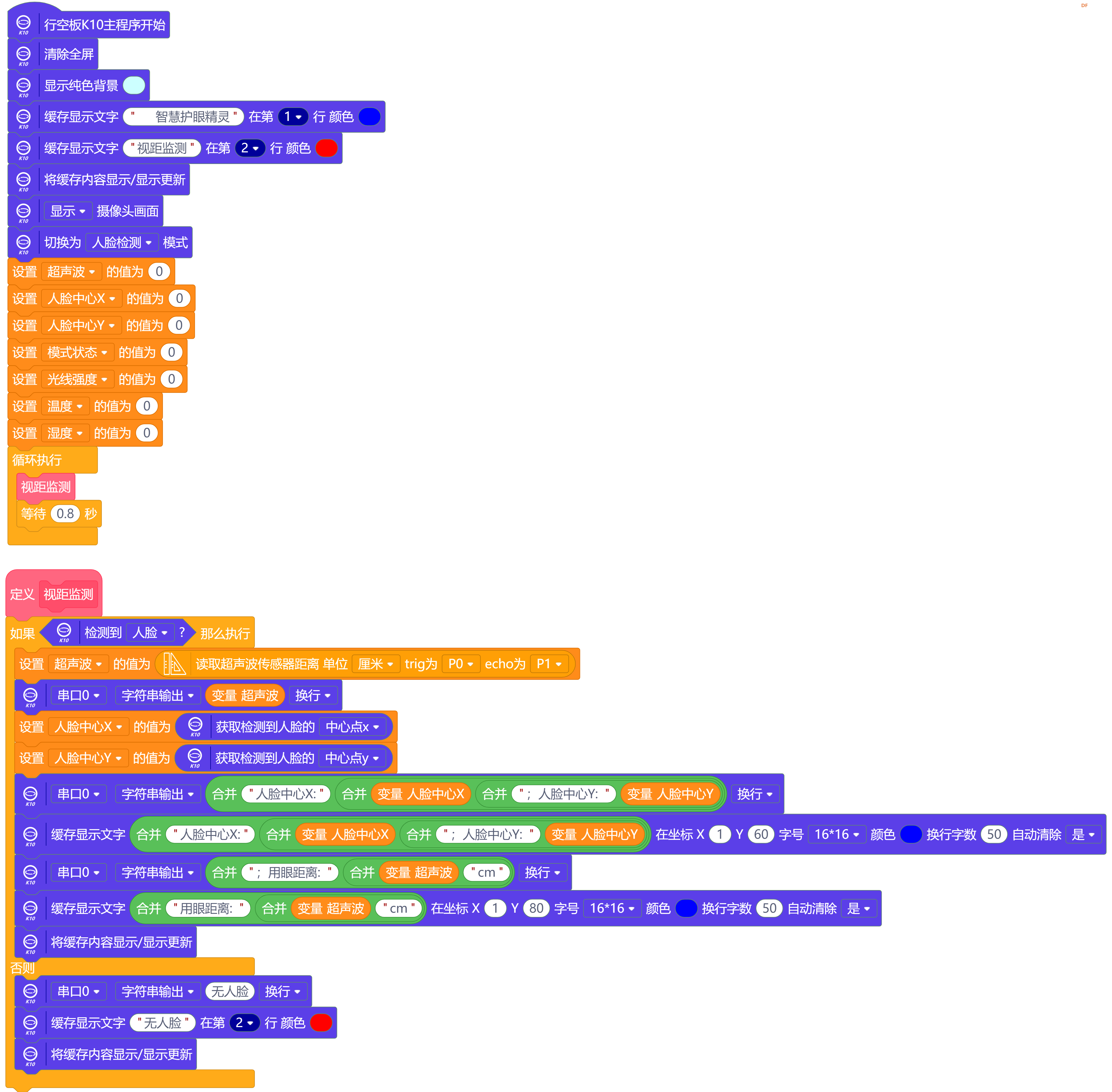

(4)视距监测
      ①行空板K10与超声波传感器的实物连接,如下图所示。
基于二哈识图2 AI视觉传感器(HuskyLens 2)姿态识别的《...图14
        ②Mind+编程,当检测到人脸时,才用超声波测距,此时才认为是“用眼距离”,如下图所示。
基于二哈识图2 AI视觉传感器(HuskyLens 2)姿态识别的《...图15

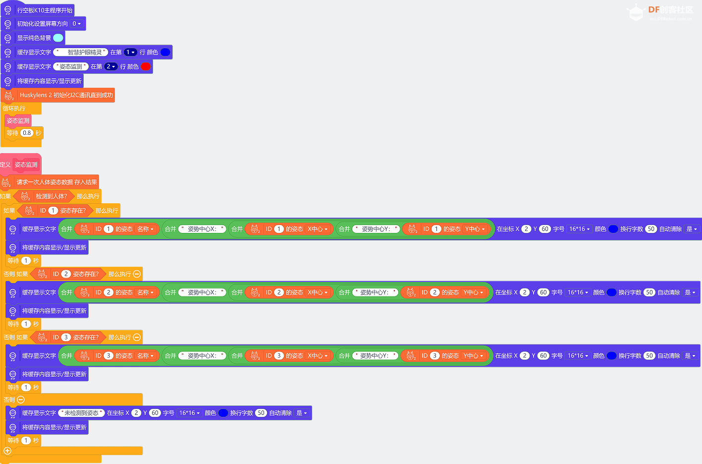

2.Mind+编程:
基于二哈识图2 AI视觉传感器(HuskyLens 2)姿态识别的《...图17

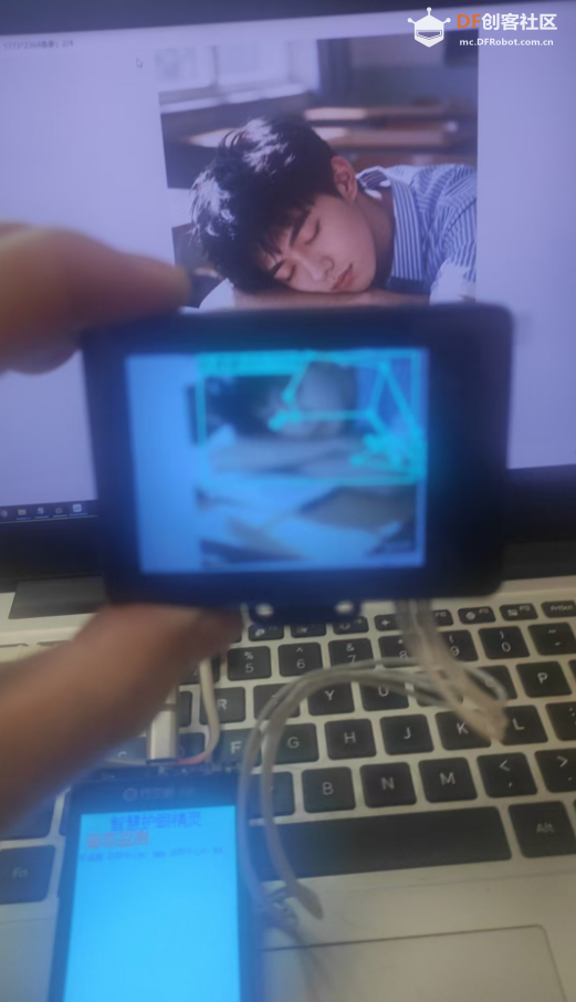

3.测试效果:
基于二哈识图2 AI视觉传感器(HuskyLens 2)姿态识别的《...图18

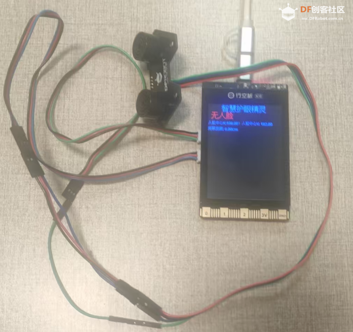

用眼监测图片
