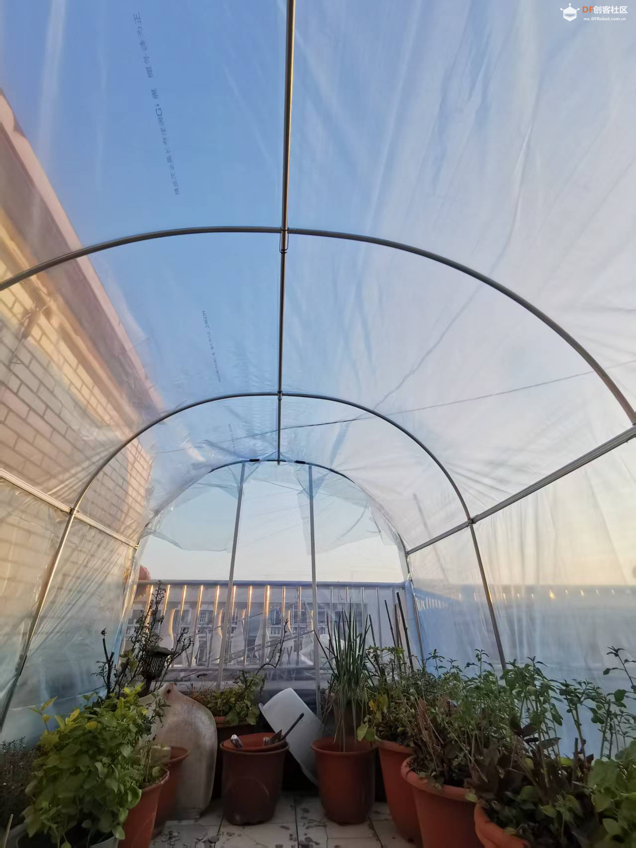

今年北京冬天来得早,为保护阳台花草过冬搭建小型大棚,并开发环境监测系统实时监控温湿度等参数。

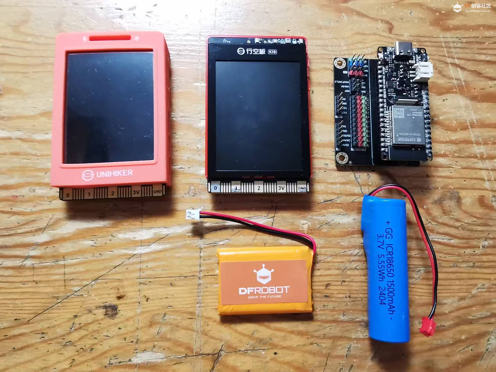

二、硬件准备
开发板:
  • 行空板M10(USB供电)
  • 行空板K10(3.7V 1000mAh锂电池)
  • FireBeetle 2 ESP32-C5(18650电池,3.7V 1500mAh)
传感器:
  • SHT30温湿度传感器(I2C)
  • BMP180气压传感器(I2C)
  • 模拟光线传感器(ADC)

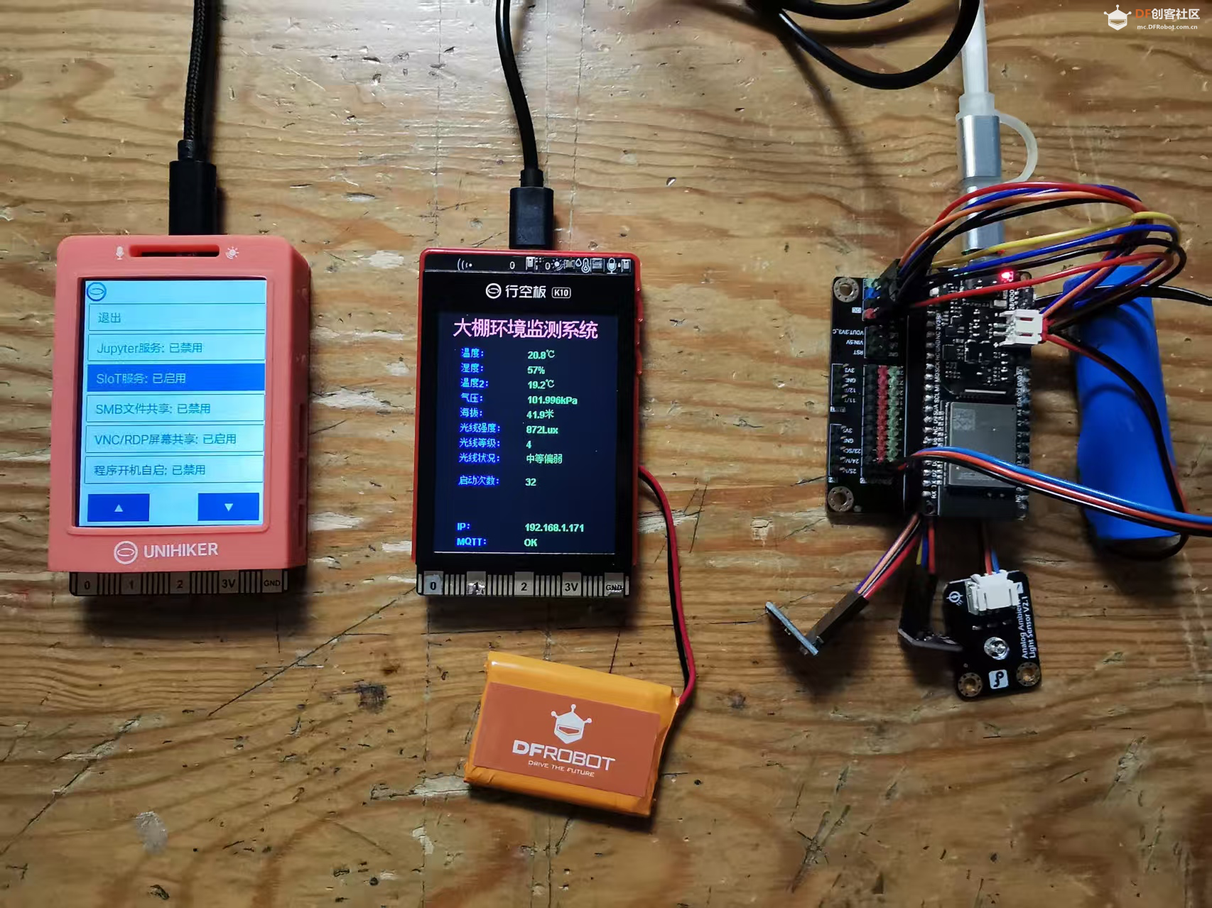

五、系统运行
启动顺序:
  • 启动行空板M10的SIoT服务
  • 运行FireBeetle 2 ESP32-C5采集程序
  • 启动行空板K10显示程序
六、运行效果
  • 系统稳定运行,数据实时更新
  • 低功耗表现优秀:4小时仅耗电4%
  • 支持电池电量监测
  • 移动终端随时随地查看数据
