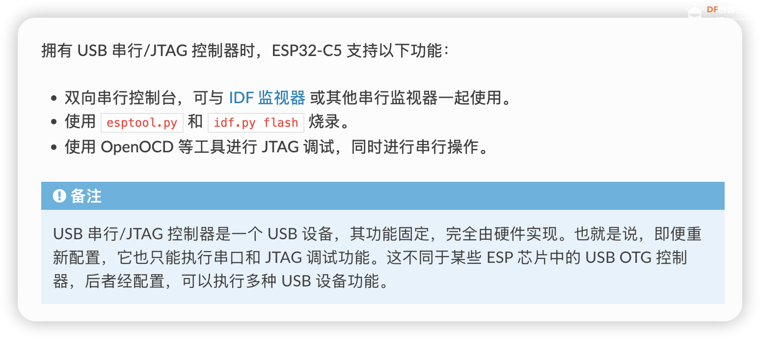

有的芯片支持USB OTG功能,例如ESP32-S3的USB口可以有OTG功能,那么能够通过USB来连接到Air780E通信。
而ESP32-C5,并不支持USB OTG功能,所以只能使用UART来与Air780E通信。

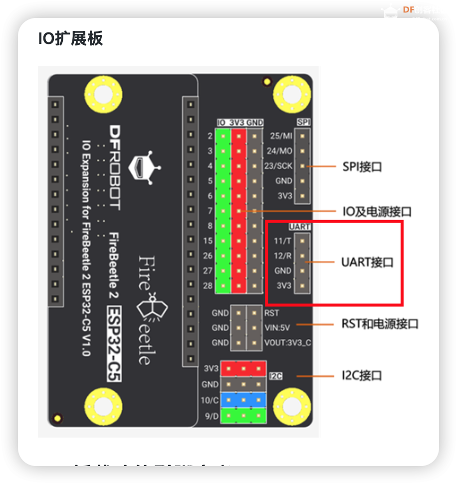

在 FireBeetle 2 ESP32-C5 扩展板上 刚好有UART接口:
FireBeetle 2 ESP32-C5开发板 + Air780E 做随身WiFi图3

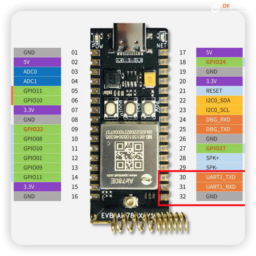

而在Air780E开发板上,4G通信用的UART接口如下:
FireBeetle 2 ESP32-C5开发板 + Air780E 做随身WiFi图2

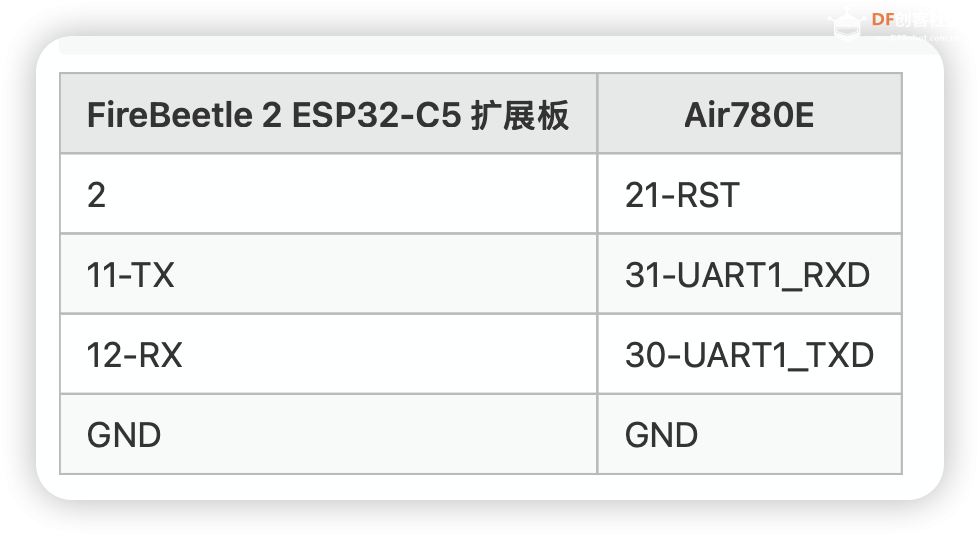

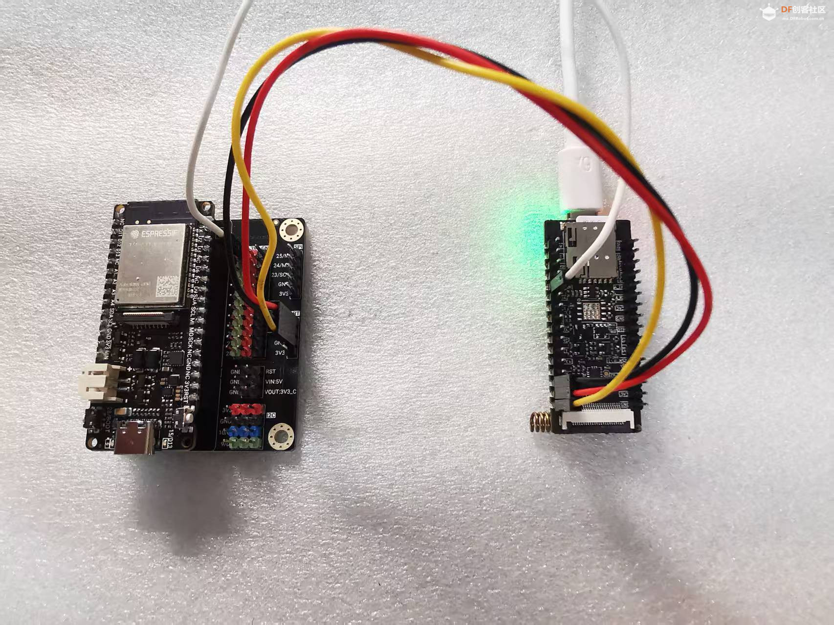

将扩展板的TX与Air780E的RX0相连,RX与Air780E的TX0相连。
需要注意的是,Air780E需要用USB口供电,或者用5V供电。而FireBeetle 2 ESP32-C5 扩展板没有提供5V 输出,所以Air780E需要单独供电(用USB即可),并将GND对连。
另外,还需要将 扩展板的2号引脚,与Air780E的21号引脚连接起来,用作4G模块的RST。
FireBeetle 2 ESP32-C5开发板 + Air780E 做随身WiFi图4
最终连线如下:
FireBeetle 2 ESP32-C5开发板 + Air780E 做随身WiFi图14

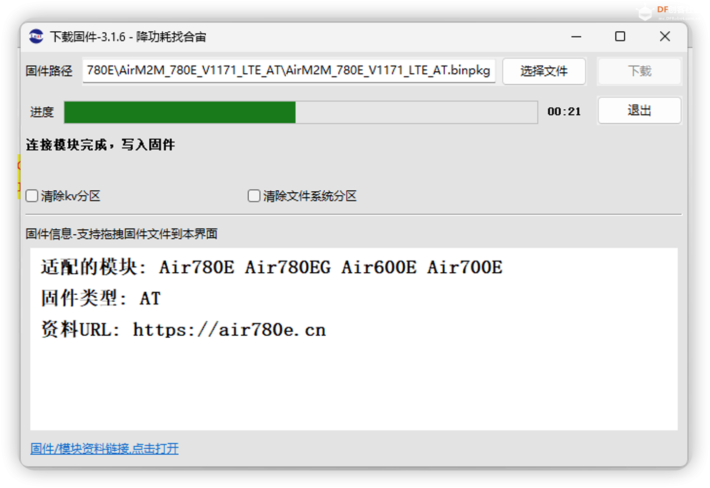

要让FireBeetle 2 ESP32-C5通过Air780E联网,需要Air780E运行的是AT固件。

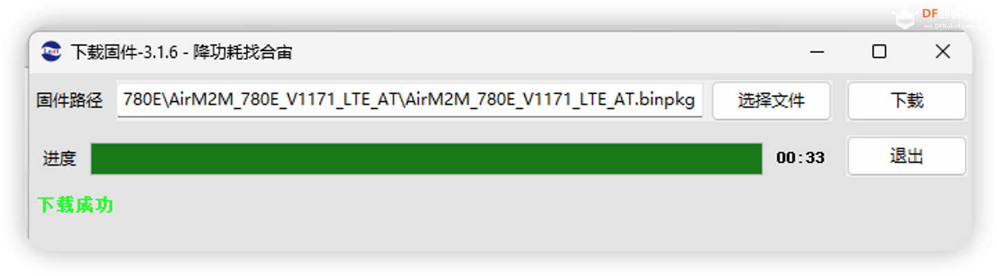

使用luatools烧录AT固件到Air780E非常的方便:
FireBeetle 2 ESP32-C5开发板 + Air780E 做随身WiFi图5
FireBeetle 2 ESP32-C5开发板 + Air780E 做随身WiFi图6

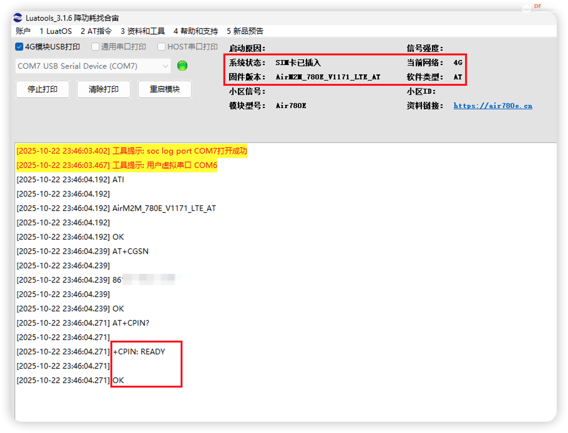

写入完成后,断电,插好SD卡,然后重新上电:
FireBeetle 2 ESP32-C5开发板 + Air780E 做随身WiFi图7
确保已经识别到了SIM卡,且日志输出READY OK了。

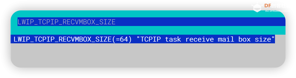

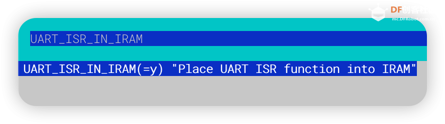

搜索以下参数并修改:【必须设置,不然完全没法用】
  • LWIP_TCPIP_RECVMBOX_SIZE:64
  • UART_ISR_IN_IRAM: y
FireBeetle 2 ESP32-C5开发板 + Air780E 做随身WiFi图8
FireBeetle 2 ESP32-C5开发板 + Air780E 做随身WiFi图9

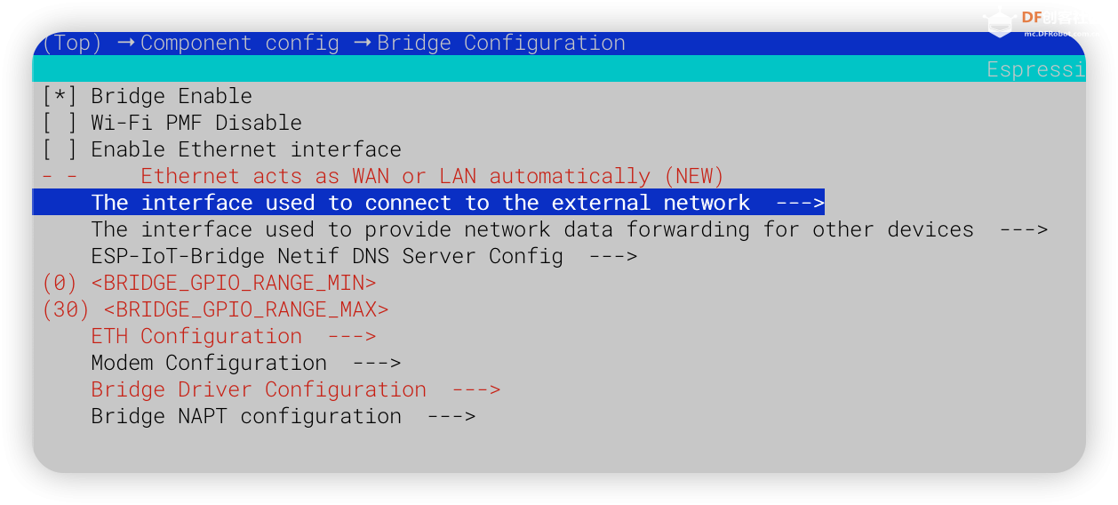

再进入以下配置:
FireBeetle 2 ESP32-C5开发板 + Air780E 做随身WiFi图10

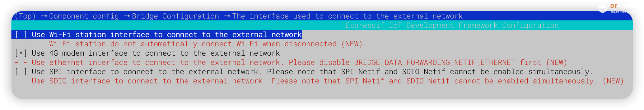

确保选择了4G Modem:
FireBeetle 2 ESP32-C5开发板 + Air780E 做随身WiFi图11

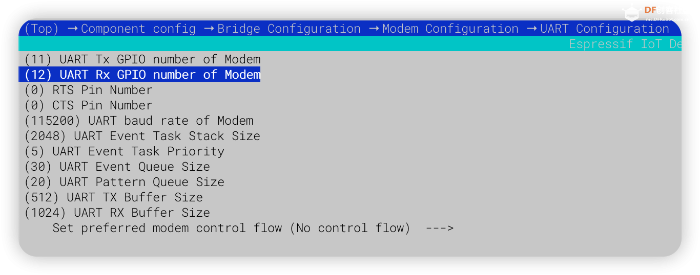

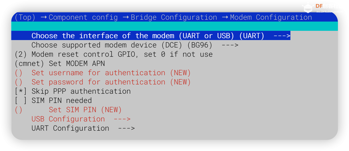

在 Modem 配置中,按照下图配置:
FireBeetle 2 ESP32-C5开发板 + Air780E 做随身WiFi图12
FireBeetle 2 ESP32-C5开发板 + Air780E 做随身WiFi图13
其中的GPIO2、GPIO11、GPIO12分别对应连接到Air780E的RST、RX、TX

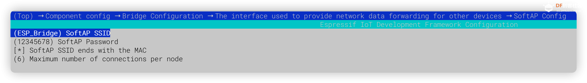

另外,如果要设置WiFi热点的名称和密码,可以进入如下界面修改:
FireBeetle 2 ESP32-C5开发板 + Air780E 做随身WiFi图16
默认为:
  • SSID: ESP_Bridge开头
  • 密码:12345678

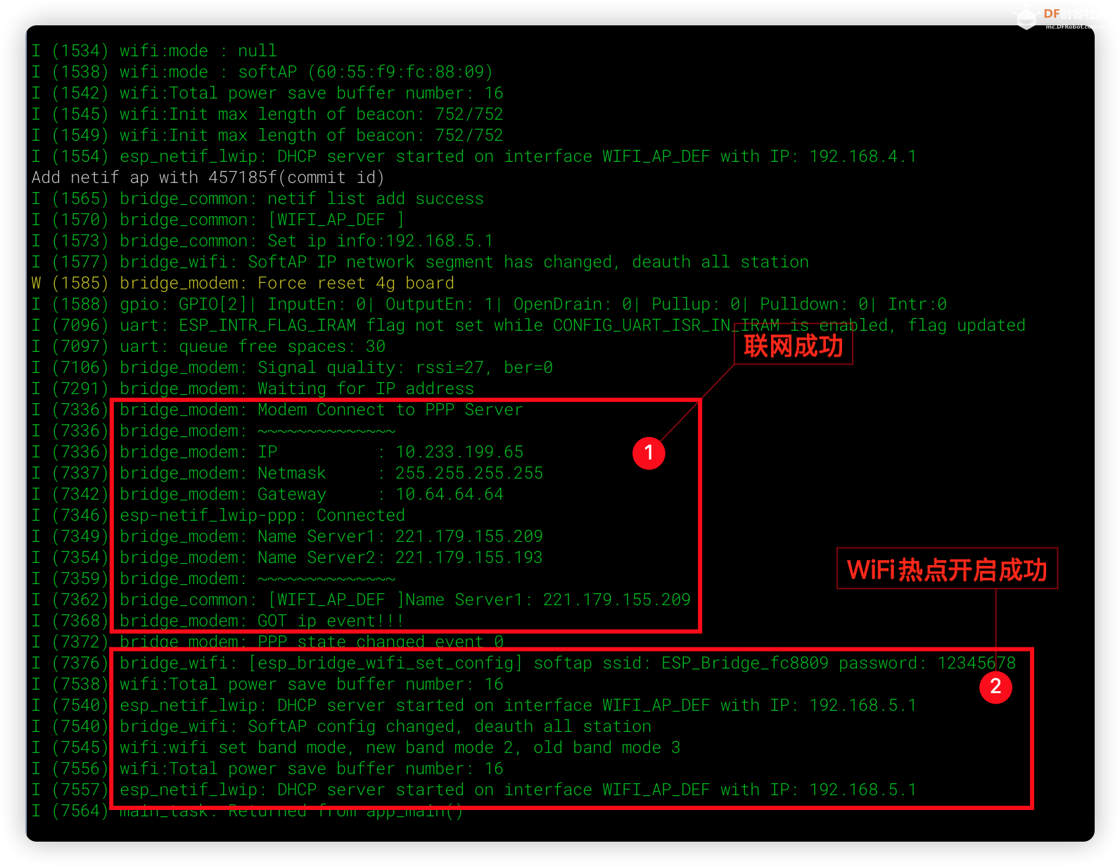

最终,成功运行后,出现如下的界面:
FireBeetle 2 ESP32-C5开发板 + Air780E 做随身WiFi图15
现在,FireBeetle 2 ESP32-C5开发板 + Air780E 已经变成了随身WiFi了。

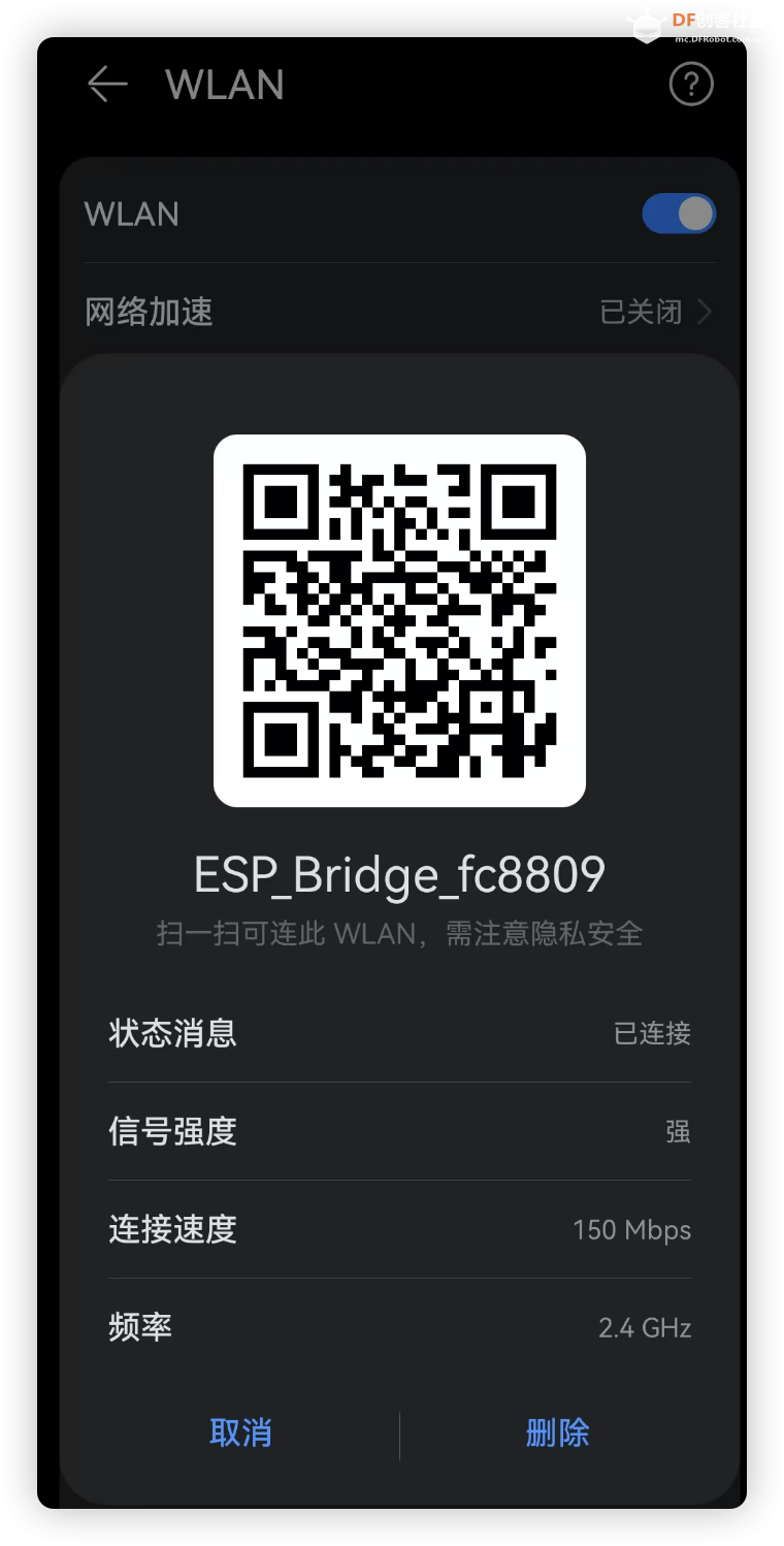

如果代码没有做修改,那么默认提供的是2.4GHz频段的服务。

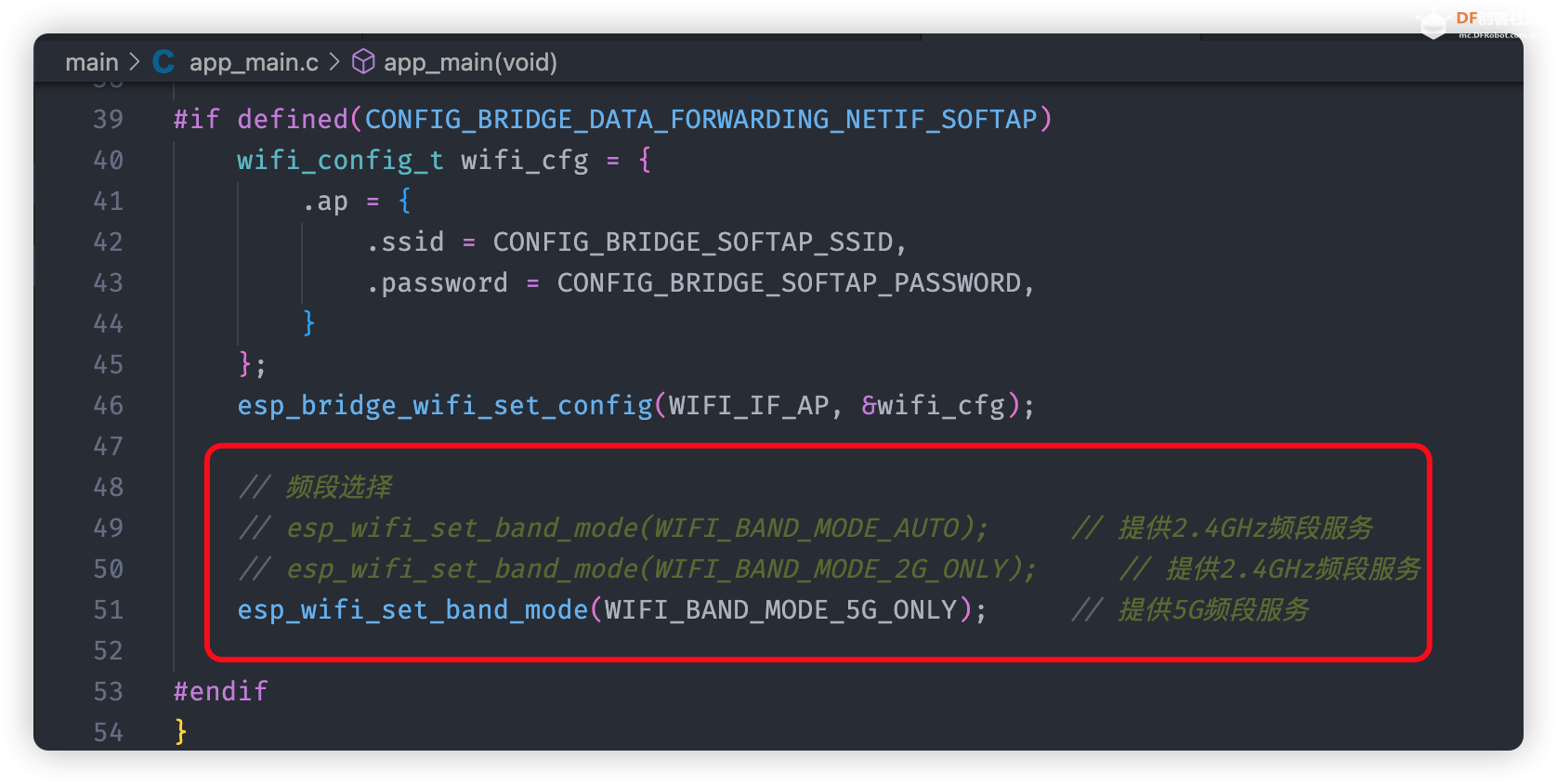

而ESP32-C5支持5GHz,所以可以打开main/app_main.c,参考如下设置调整:
FireBeetle 2 ESP32-C5开发板 + Air780E 做随身WiFi图17

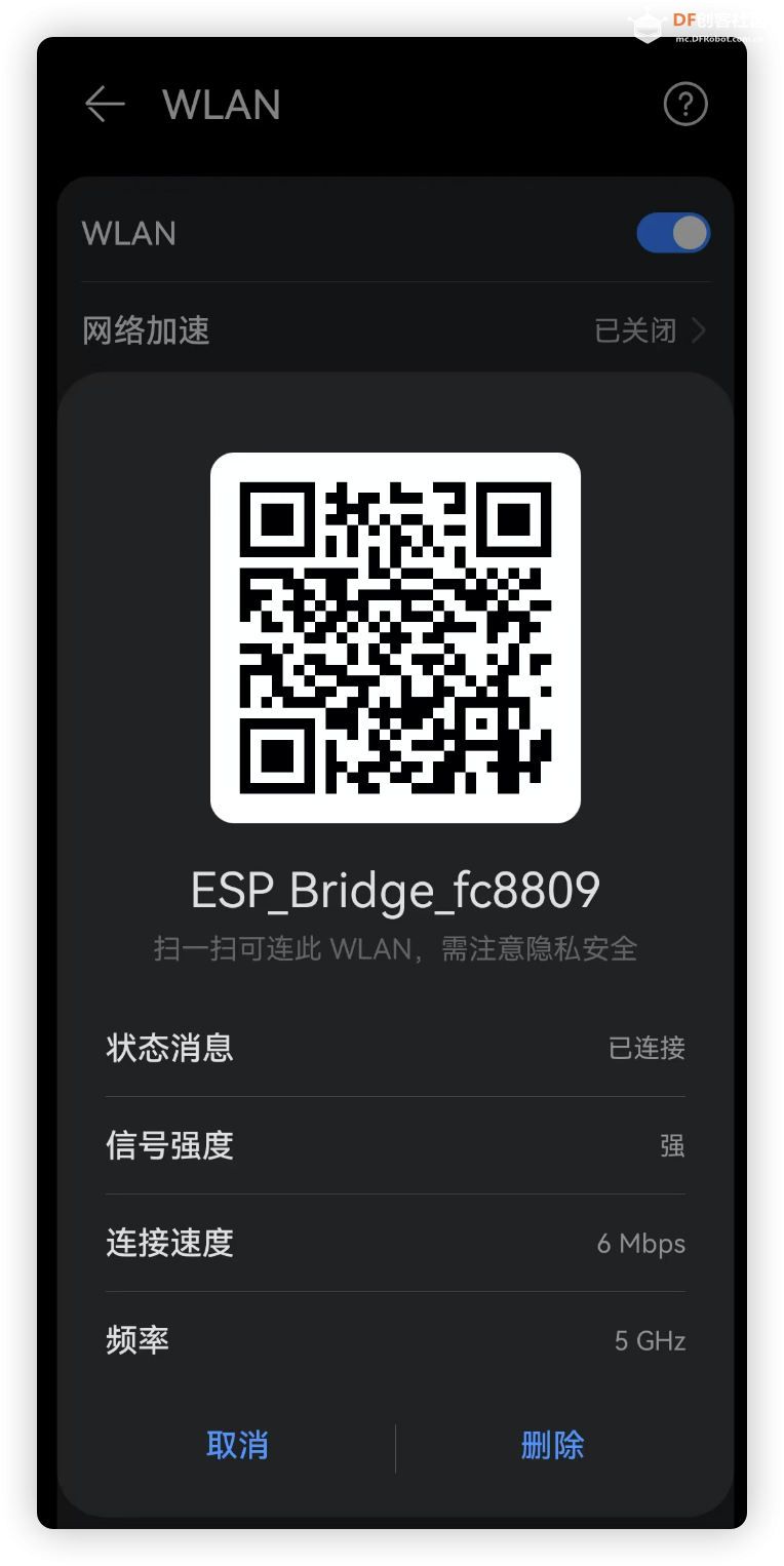

2.4Ghz连接:
FireBeetle 2 ESP32-C5开发板 + Air780E 做随身WiFi图18
5GHz连接:
FireBeetle 2 ESP32-C5开发板 + Air780E 做随身WiFi图19

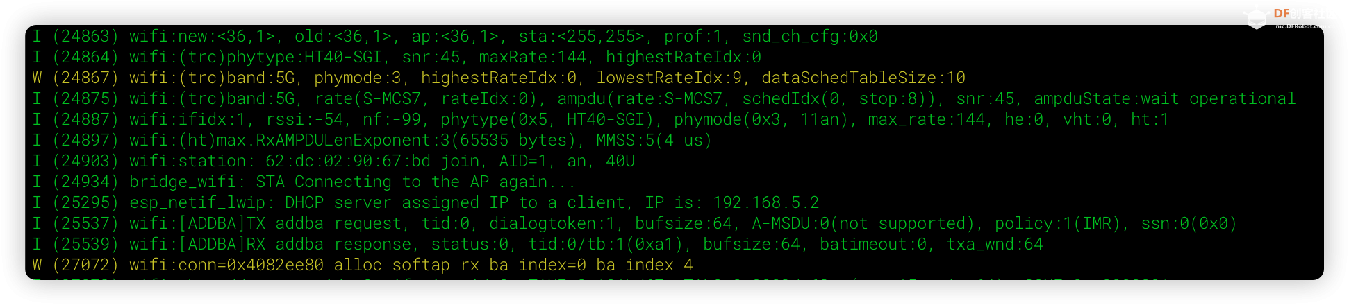

当手机或者其他设备连接的时候,串口会输出如下的信息:
FireBeetle 2 ESP32-C5开发板 + Air780E 做随身WiFi图20
上图中,可以看到当前使用的WIFi频段,已经给连接的设备分配的IP地址:192.168.5.2

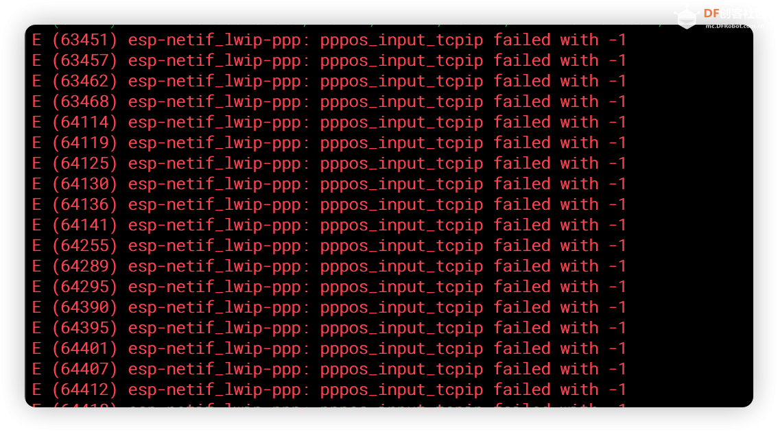

但是,如果你在手机上,聊下微信,或者打开浏览器开个网页,你会看到串口疯狂输出:
FireBeetle 2 ESP32-C5开发板 + Air780E 做随身WiFi图21
这是因为,一来是ESP32-C5通过UART口与AIr780E通讯的,二来是ESP32-C5内存有限,导致实际提供4G转WiFi的网络数据速度不快,并发非常低,而手机往往会发起大量的请求,包括很多后台服务都在偷偷的请求网络数据。
所以,用手机或者电脑连上了,开个有图片的网页,基本是打不开的。偶尔情况好,可以打开。
不过,如果是简单的纯文本的页面,还是可以打开了。

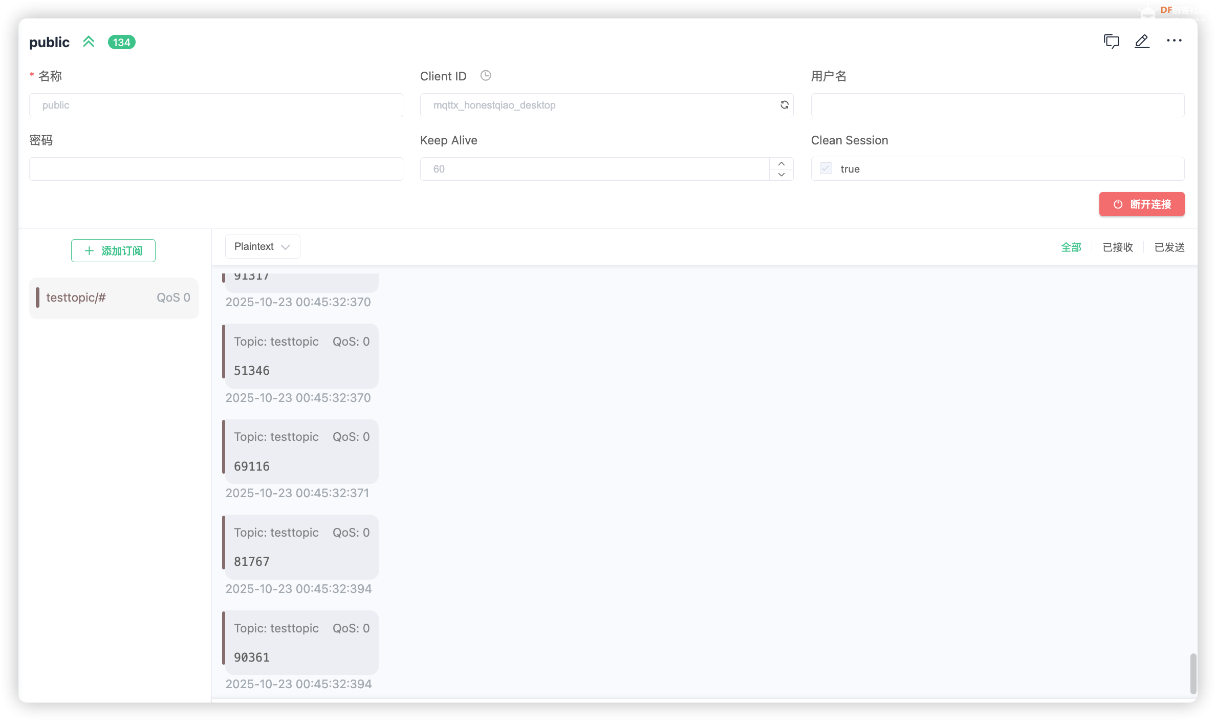

另外,我也测试了,用来连接MQTT,是完全没有问题的,因为MQTT又小又可爱:
FireBeetle 2 ESP32-C5开发板 + Air780E 做随身WiFi图22
