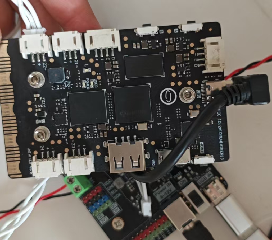

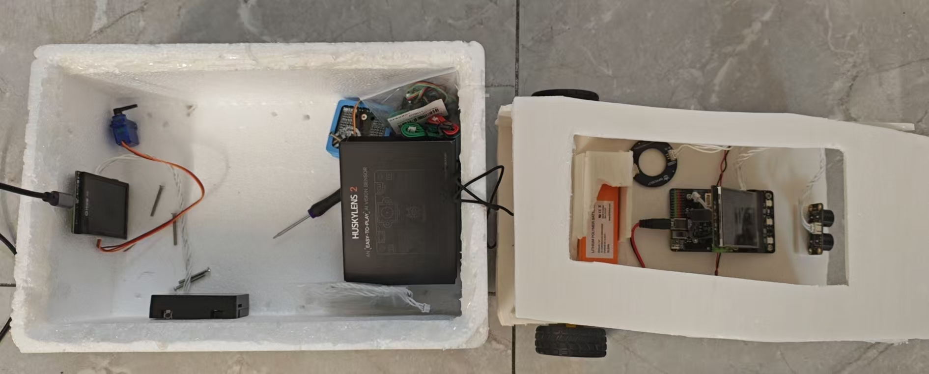

3.2 行空板M10操作按照图中的样子安装TT电机
然后将超声波传感器插入22串口中

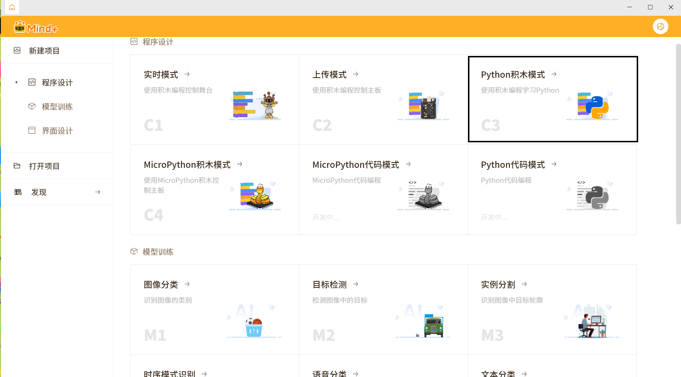

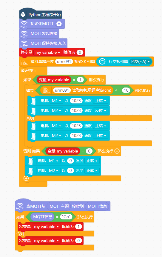

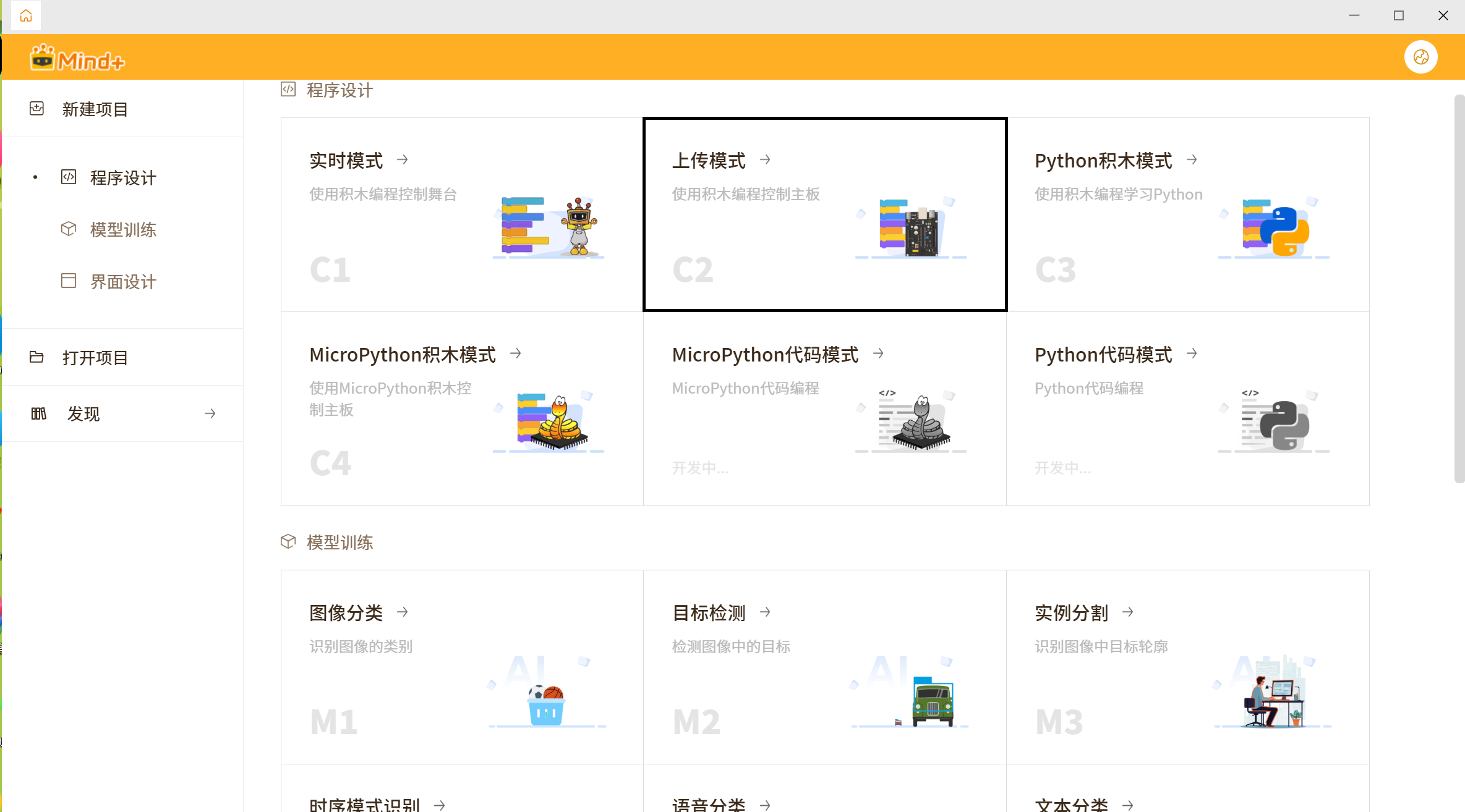

4.代码实现4.1行空板M10代码实现首先我们打开Mind+ 2.0,点击Python模式
点进去以后,点击拓展
搜索行空板M10和超声波

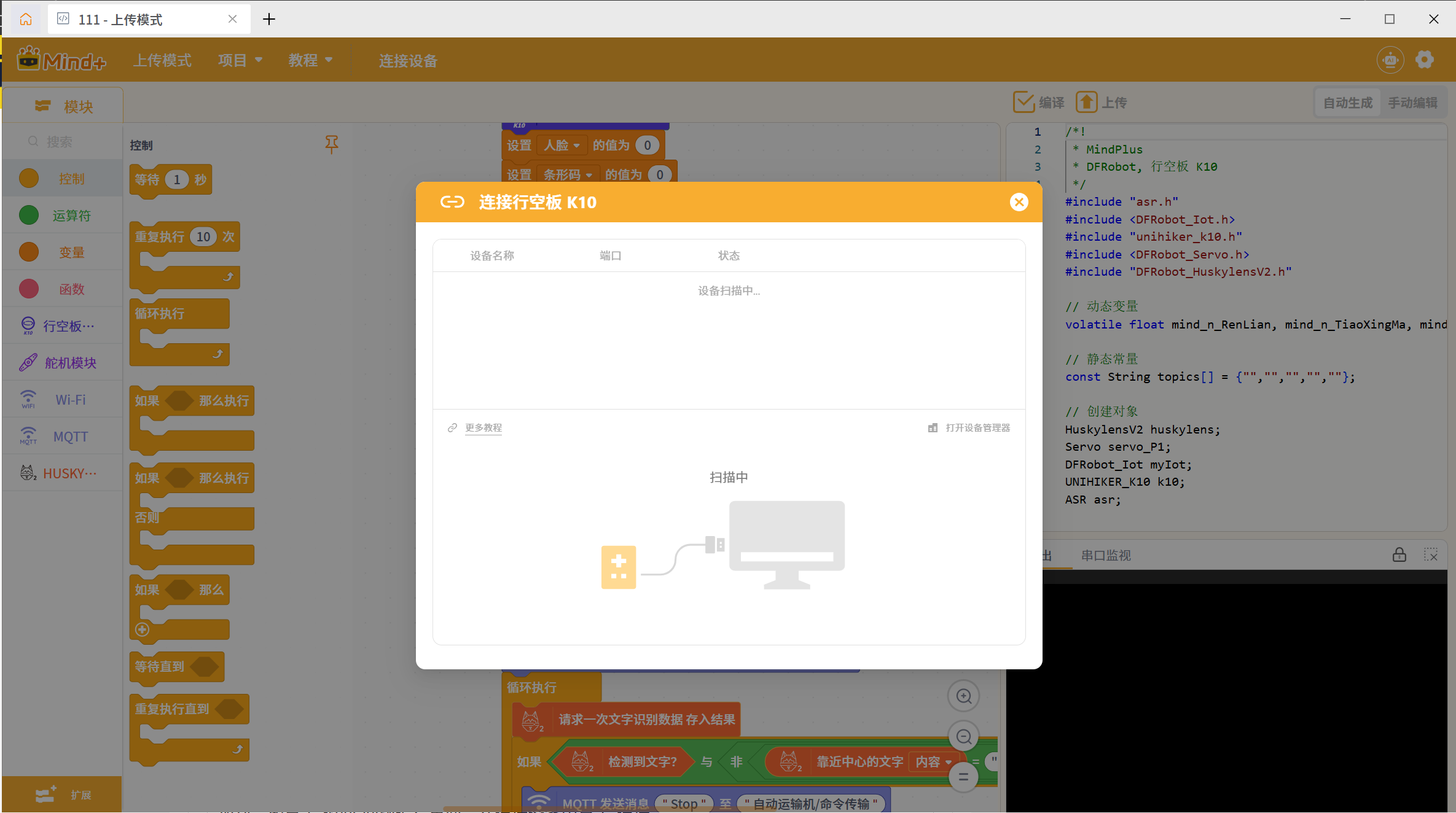

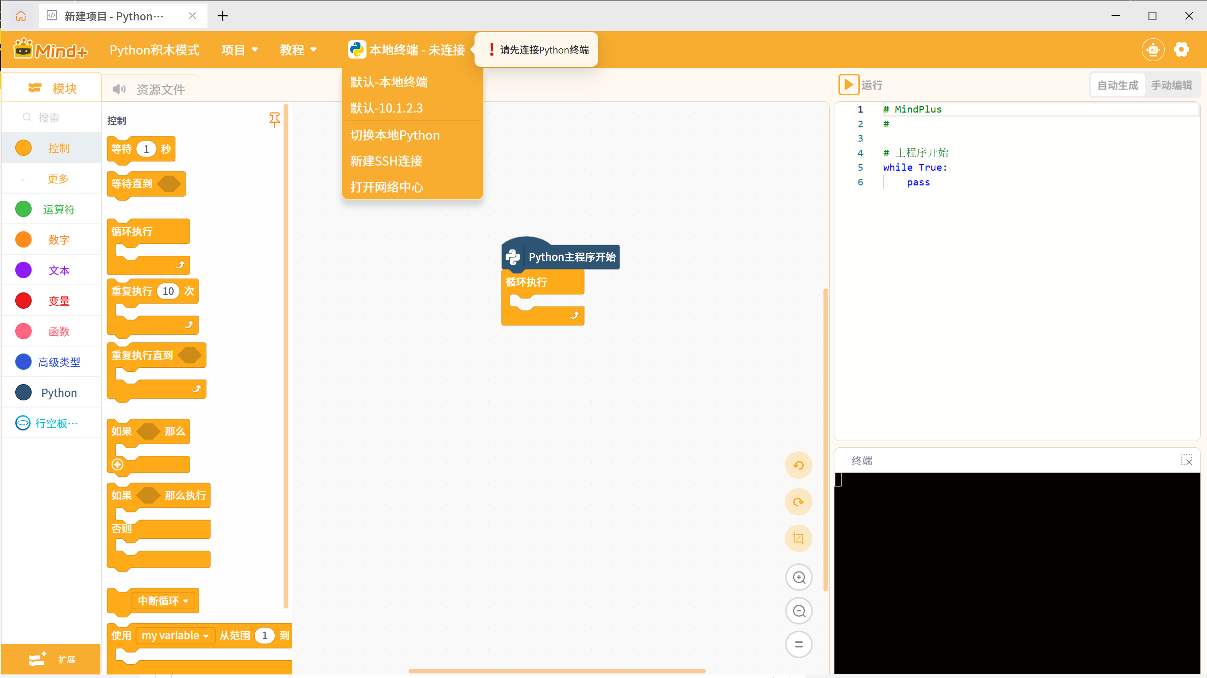

加载完毕点击“返回”回到编程界面,在连接设备中点击“连接”。

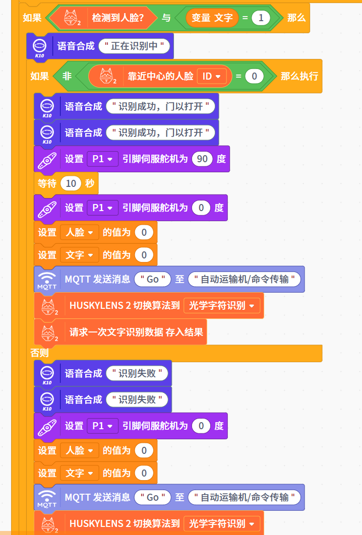

连接成功以后,编写以下代码:

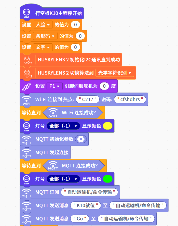

4.2行空板K10代码实现我们回到主页,点击上传模式

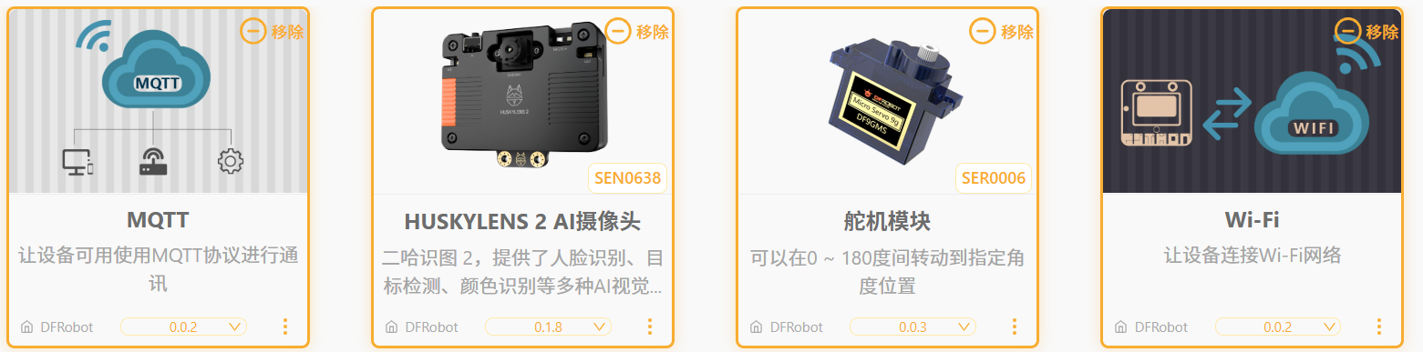

点进去以后,点击拓展
搜索行空板K10,舵机,MQTT,WI-FI和二哈识图2

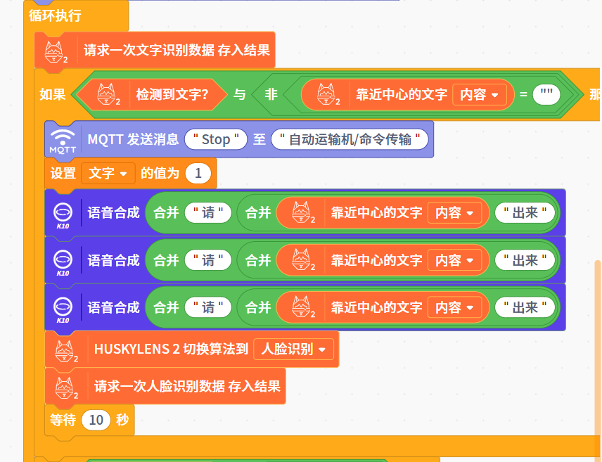

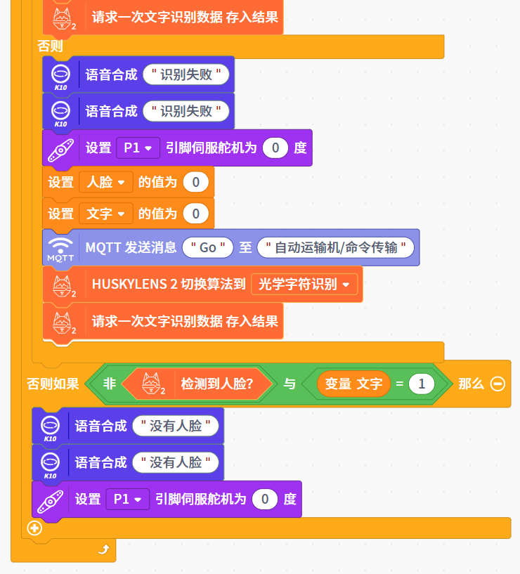

连接成功以后,编写以下代码:
