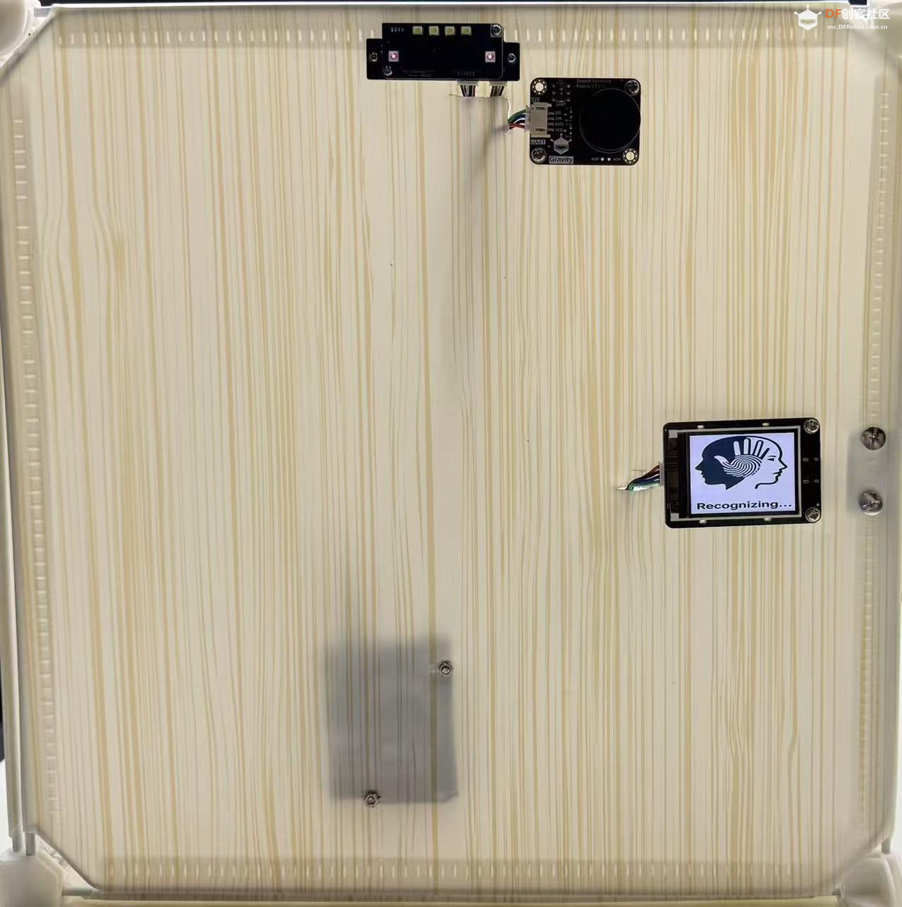

本文介绍了DFRobot的AI双目3D视觉识别传感器,它集成了双目3D活体检测、深度神经网络算法和红外摄像头技术。该传感器适用于智能门锁、自助零售收银机等场景,在光线昏暗或复杂环境下也能实现安全、快速的身份验证。文章详细介绍了如何使用该传感器制作一个储物盒,包括硬件准备、连接、Arduino IDE设置以及代码编写。最终效果是只有识别到主人的人脸或掌纹时,储物盒才会解锁。

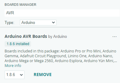

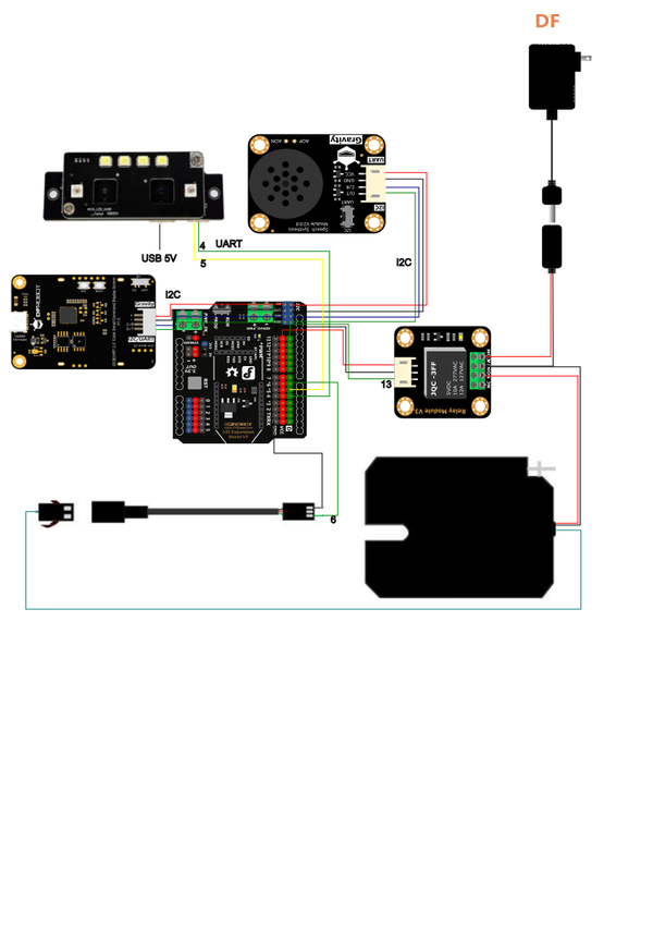

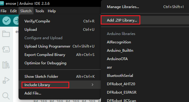

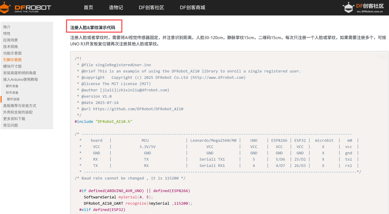

嘿,你知道不?现在人脸和掌纹识别在生活里真是越来越常见了。不管是公司的门禁系统,还是高档小区的出入管理,甚至咱们常用手机的解锁功能,到处都能看到它的影子。这个 AI 双目 3D 视觉识别传感器到底是啥呀?DFRobot 新出了一款AI 双目 3D 视觉识别传感器。这玩意儿集成了双目 3D 活体检测、深度神经网络算法和红外摄像头技术。它刚好解决了大家在智能门锁、自助零售收银机还有掌静脉识别系统里的核心需求 —— 就算在光线昏暗或者光照复杂的环境下,也能做到安全、快速又靠谱的身份验证。我就用这款传感器,做了个超简单的储物盒,得刷脸加扫掌纹才能打开。快来瞅瞅我这个小项目的制作过程吧! 开始准备硬件 想跟着这份教程一步步做的话,你得准备好这些东西: DFR0216 DFRduino Uno R3 * 1 FIT0056 A-B 方口USB线 * 1 DFR0265 Gravity: IO 传感器扩展板 * 1 DFR0760 Gravity:中英文语音合成模块V2.0 * 1 SEN0677 AI双目3D视觉识别传感器 * 1 DFR0997 Gravity 2.0英寸IPS彩色串口显示屏 * 1 DFR0017 Gravity: 数字继电器模块 * 1 ![]() 步骤 1. 根据你的操作系统,下载并安装最新版的Arduino IDE 步骤 2. 打开 Arduino IDE 步骤 3. 添加 AVR board 扩展到你的 Arduino IDE 点击菜单栏的 工具 > 开发板 > 开发板管理器,接着在搜索框中输入 AVR,下载并安装该软件包的最新版本。 ![]() 步骤 4. 选择开发板和端口 开发板设置:依次点击菜单栏 工具 > 开发板 > Arduino AVR 开发板,选择 Arduino Uno 型号。 上传代码前,请完成以下开发板参数配置: · 开机自动启用 USBCDC:设为启用状态 —— 通过 USB 接口输出串口数据。 · 端口设置:依次点击菜单栏 工具 > 端口,选择开发板对应的串口。注意确认串口号(COM)无误即可,无需与芯片型号严格匹配。 步骤 5. 依次点击菜单栏 程序 > 导入库 > 添加.ZIP 格式库文件... 在 Arduino IDE 中, 通过导入.zip 包来 安装库文件。 你可以按照这个官方的 Arduino 教程: Installing Libraries (.zip).对于每个产品的库文件,请去对应产品的产品维库自行下载。 ![]() 各产品的独立使用指南,直接查看产品维库页面即可! 步骤 1:正式启动整个项目前,务必先把人脸和掌纹信息录入这款双目人脸掌纹识别模组。划重点 —— 要是跳过这一步,后续模组会完全无法识别任何信息。具体操作细节,参照模组自带的说明书就行:https://wiki.dfrobot.com.cn/SKU_SEN0677_AI_Binocular_Vision_Recognition_Sensor_Face_Palm_Vein_QR_Code#%E8%BD%AF%E4%BB%B6%E5%87%86%E5%A4%87 ![]() 步骤 2:导入这些库文件。这一步是必不可少的 —— 要是漏掉,程序会直接弹出文件缺失的报错! 步骤 3:先初始化波特率、传感器和执行器。 步骤 4:先识别出扫描的是人脸还是掌纹,再区分对应的用户身份 ID。当然啦,你也可以只设置****脸识别模式,或者只保留掌纹识别 —— 完全随你喜欢!你说了算~ 步骤 5. 只有识别到主人的人脸或掌纹,它才会解锁哦~要是没识别成功,就会一直等着有效的扫描指令……这样一来,储物柜里的东西就绝不会被偷走啦! 完整代码附件 注意啦!一定要给传感器和执行器设置正确的引脚。打造一个双目人脸掌纹识别储物盒,最基础的配置得有啥? 首先得能识别人脸和掌纹,配一把能自动弹开的电子锁,当然还得有储物盒本身。 不过好玩的地方来啦 —— 你完全可以在这些基础上自由发挥创意! 所以别犹豫,大胆开动脑筋,照着我给的这些内容,做出一个专属于你的储物盒吧! |
