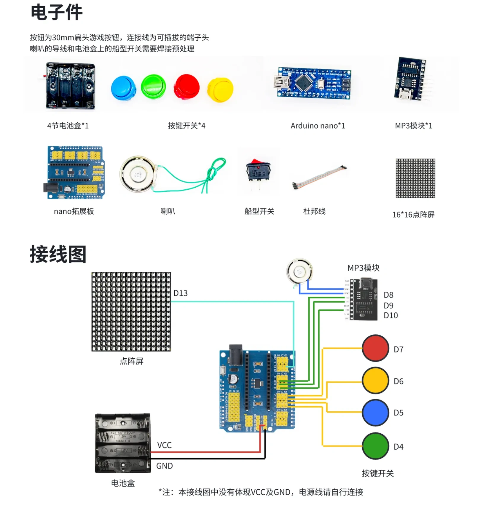

  • 本产品的特色是多人协作一起操控游戏,体会团队合作的乐趣,因此可以2-4个人一起参与游戏,一人控制一个按钮,一起铜鼓团队合作达成目标。
  • 拨动产品侧面的红色船型开关至「-」的位置,将产品开机
  • 用不同颜色的按钮控制蛇头移动,按下该按钮,即可控制贪吃蛇向按钮所面向屏幕的方向移动,你的任务就是通过合作,精准控方向,别让它 “撞墙” 或 “吃到自己”
