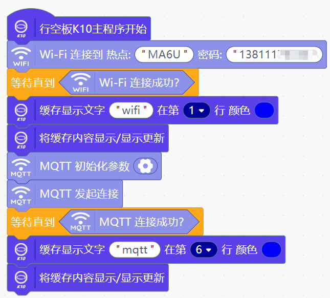

我完全按照教程来操作
这里我的mqtt这样设置的

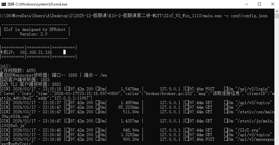

然后我正常启动start SIoT.bat

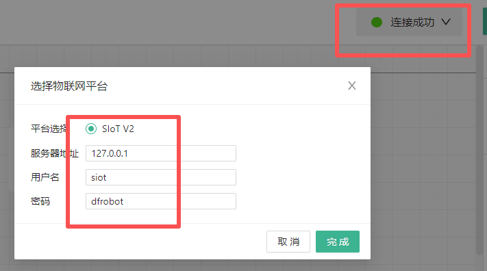

接下来我启动mind+中的可视化面板

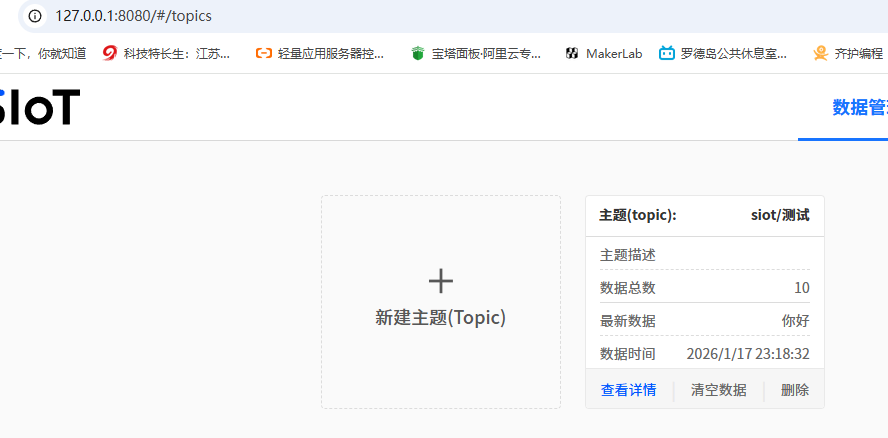

当前是可以成功的,然后我通过浏览器访问http://127.0.0.1:8080/ 也是没有问题的

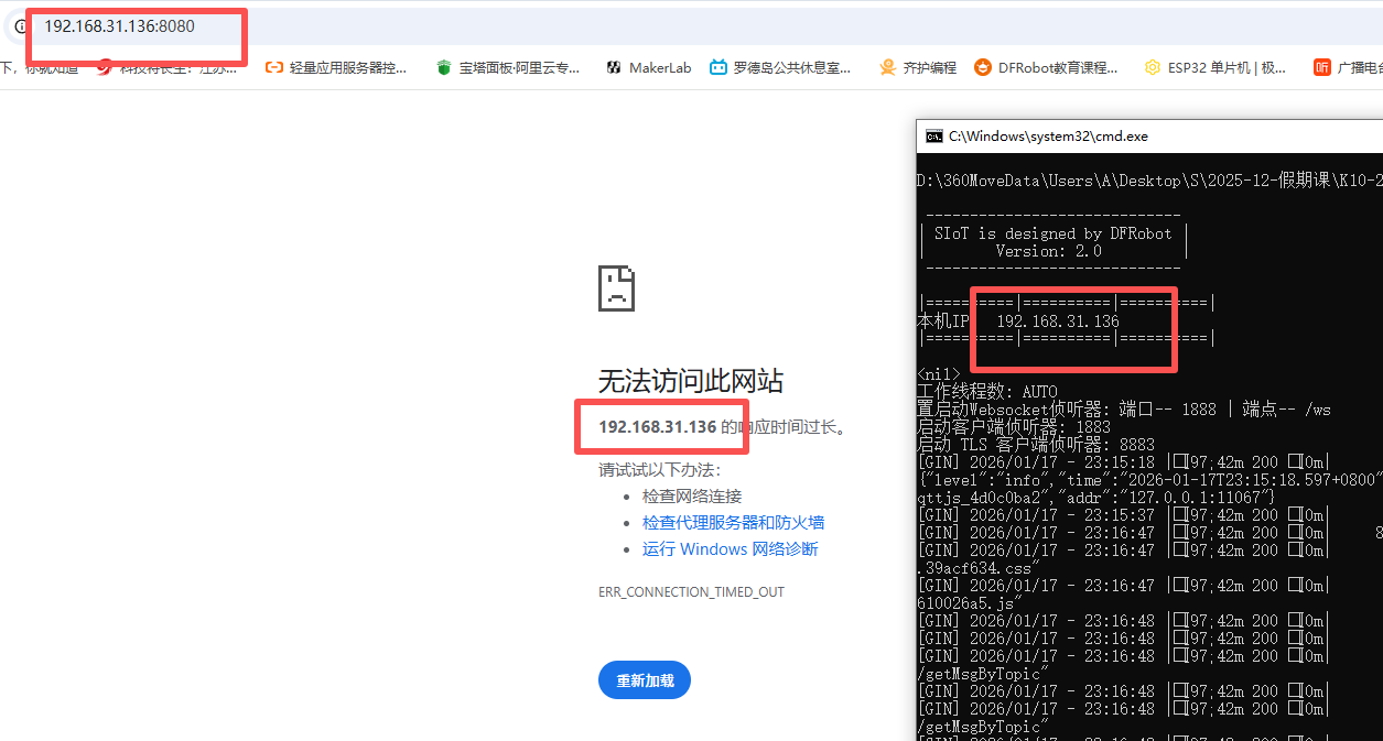

但关键在于 我无法通过ip地址访问?http://192.168.31.136:8080

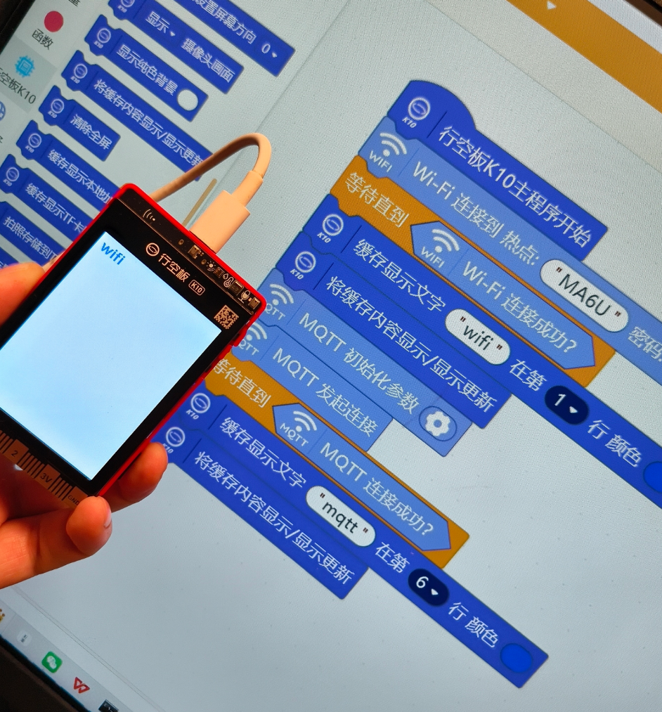

所以我的行空板K10 仅仅显示正常wifi连接后 后面的mqtt一直处于无法连接状态 所以下面的文字一直都不显示
请问各位老师和技术大佬  z这是什么情况

检查一下行空板k10连网后的ip地址,如果你的路由器设置是dhcp自动分配ip,有时会ip地址会变化,可能会造成siot的学地址就不是http://192.168.31.136了。
建议在wifi连接后面加上一个显示行空板ip地址的命令,到时就可以看到行空板连网后获取的ip地址是否与siot预设的地址是否一致了。

你好  wifi后面也添加了  ip地址目前保持一致
