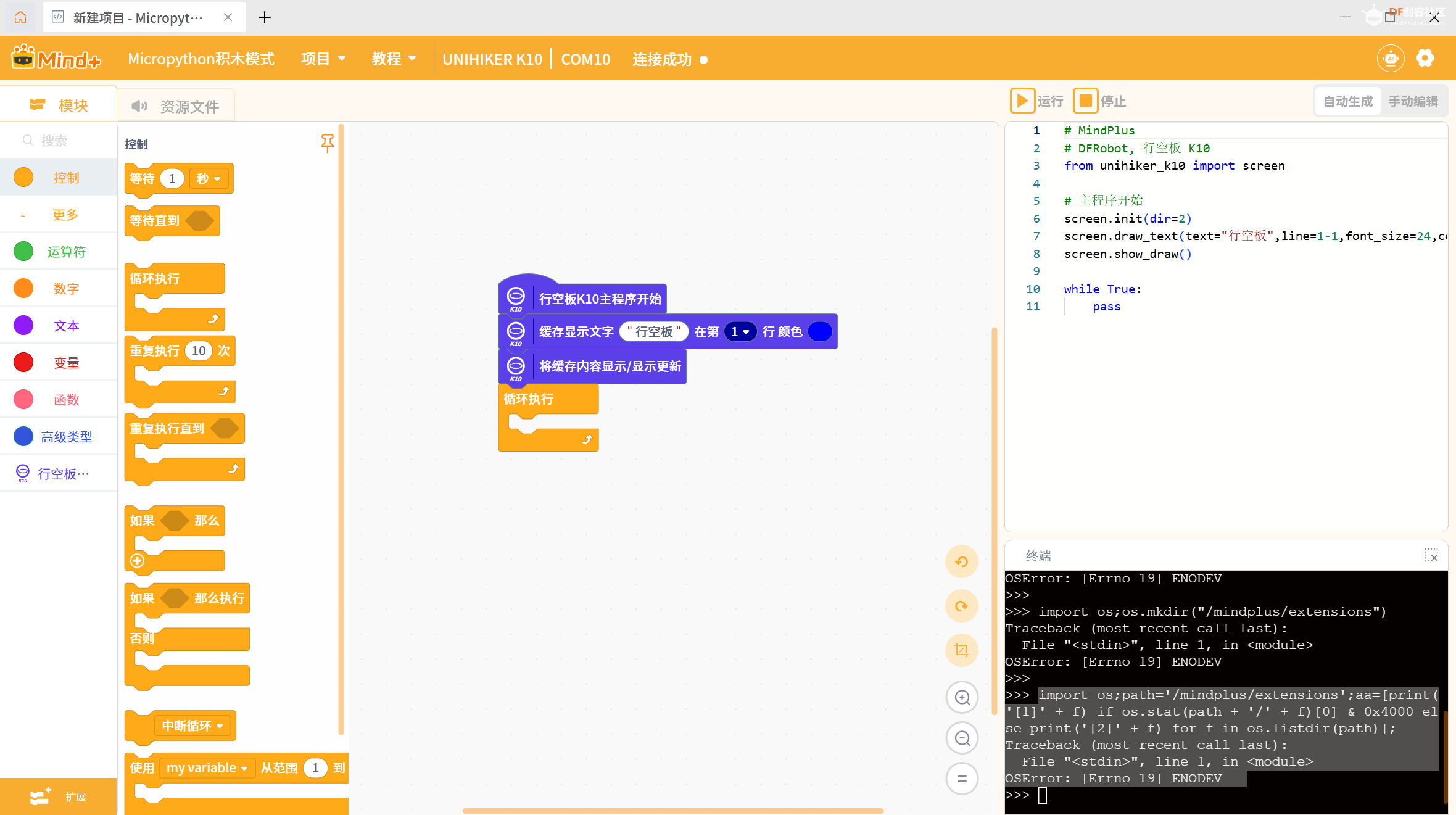

        全新K10用mind+V2.0.5版的Micropython积木模式运行报错,两块新板子都是一样的错误,求助!完整的错误界面截图:

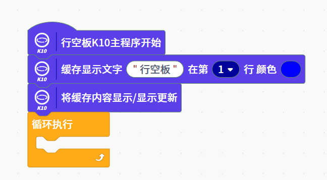

                   4.输入图形化代码全新K10用mind+V2.0.5版的Micropython积木模式运行报错图2
                   5.点击运行,实物行空板10没反应,终端显示错误提示如下:全新K10用mind+V2.0.5版的Micropython积木模式运行报错图3

找技术人员,通过在连接行空板的连接处启用擦除功能后,再次运行程序即可,已经解决了,谢谢
