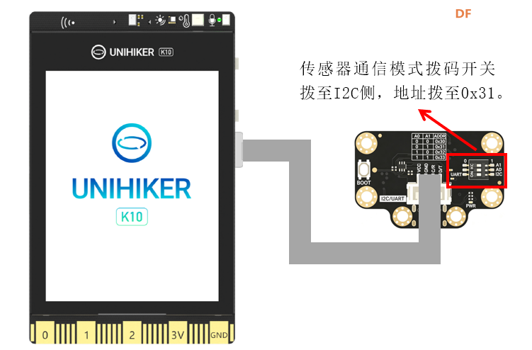

接线关系
使用4pin线将8×8矩阵激光测距传感器接在行空板K10的I2C接口。
【行空板K10+8×8ToF】低成本打造深度相机,让摄像机看...图12

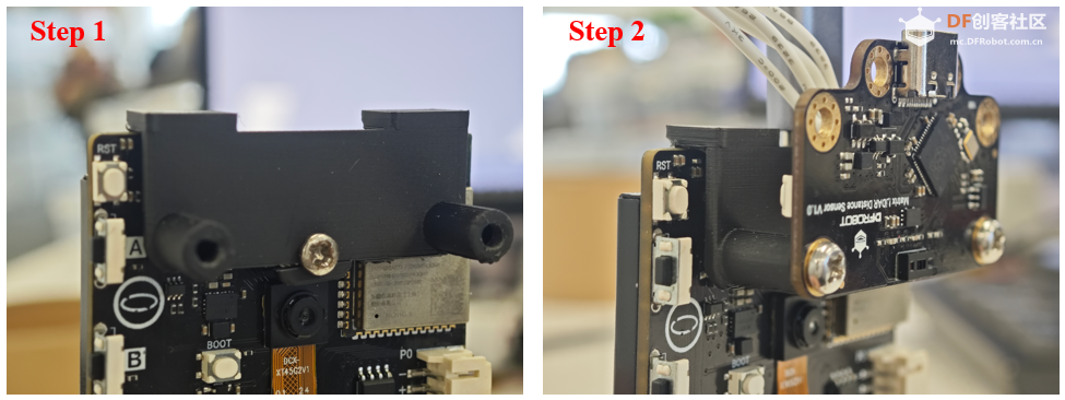

安装固定
为保证8×8 矩阵激光测距传感器与行空板K10摄像头朝向一致且保持固定,本项目设计了3D打印固定支架,将其安装在行空板K10上,3D打印文件的获取链接:https://github.com/rockets-cn/unihiker-k10-8x8/tree/master/3D-Model
安装时,首先将3D打印支架安装到行空板K10顶部对应位置,再将传感器固定在3D打印支架上,最后将TYPE-C连接行空板K10的对应接口上。

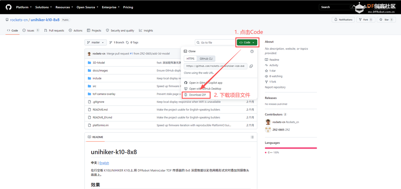

步骤一:下载项目文档
点击项目文档链接: https://github.com/rockets-cn/unihiker-k10-8x8,下载项目文件并解压。

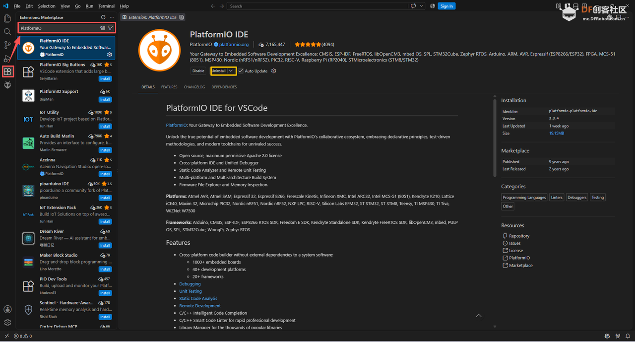

步骤二:PlatformIO IDE安装
打开VS Code,点击左侧扩展图标(四个方块的图标),搜索PlatformIO IDE,点击Install,首次安装PlatformIO IDE会缓存工具链、开发板框架和依赖库,会比较慢,完成后,左侧会出现 PlatformIO图标。

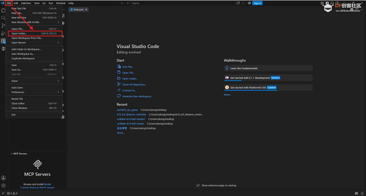

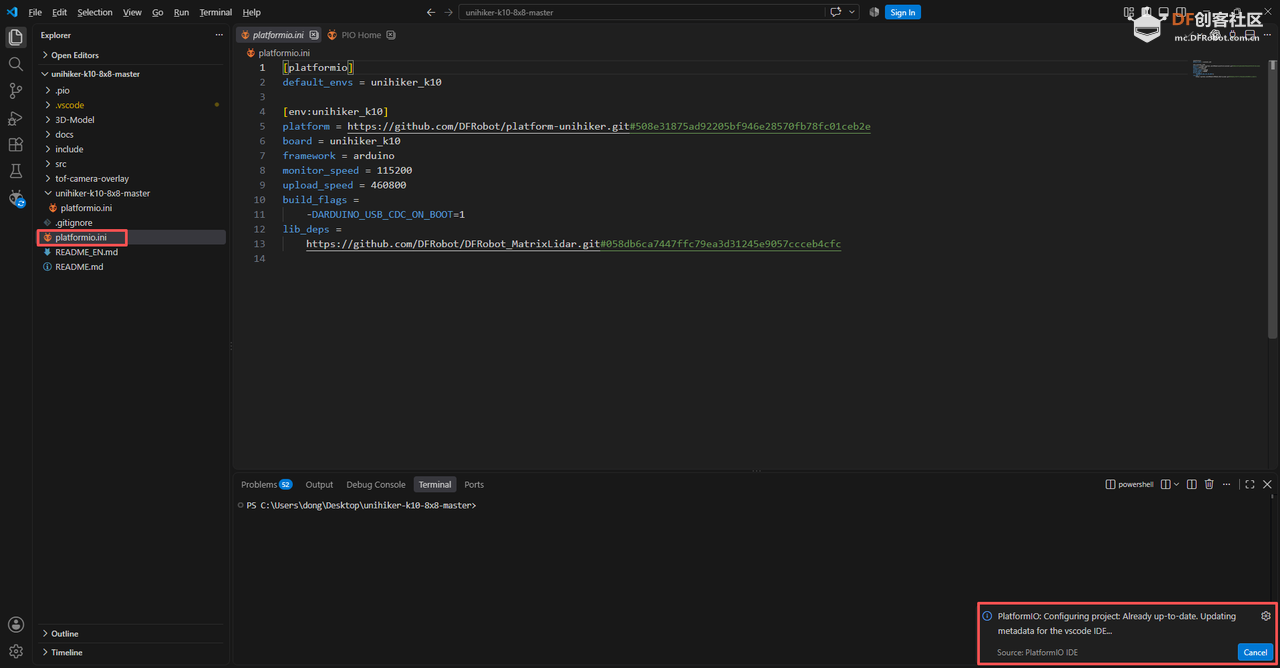

步骤三:打开文件
然后点击左上角File,选择Open Folder打开刚才下载的项目文件。
【行空板K10+8×8ToF】低成本打造深度相机,让摄像机看...图3

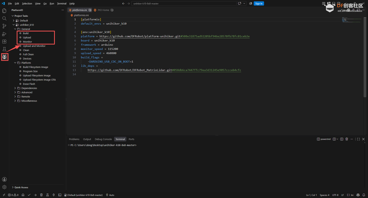

打开项目文件之后,会在左侧看到 platformio.ini,同时右下角显示“正在加载项目”,等待加载完成即可。
【行空板K10+8×8ToF】低成本打造深度相机,让摄像机看...图4
加载完成之后,点击左侧 PlatformIO 图标,会出现Build、Upload、Monitor,三个核心功能按钮,后续的编译、上传、串口监视都在这里操作。

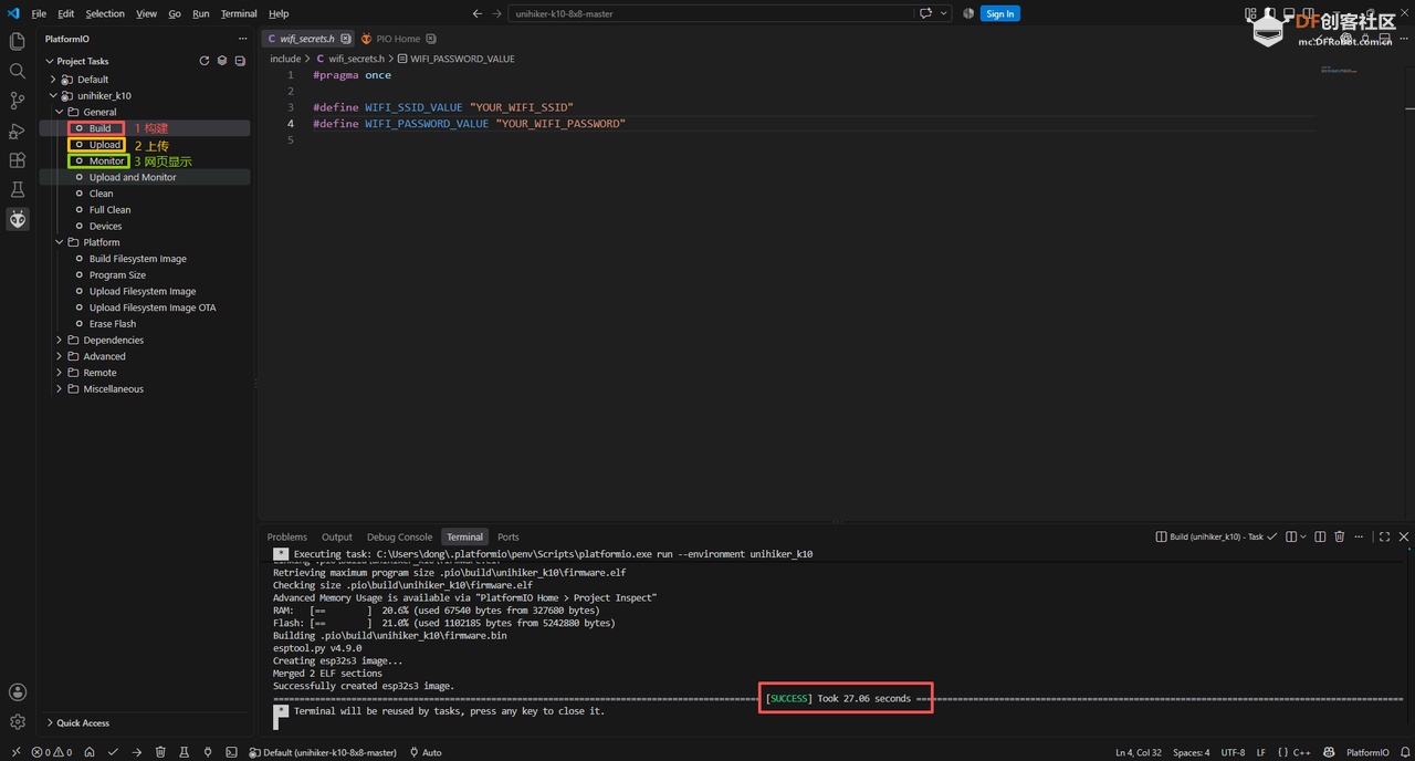

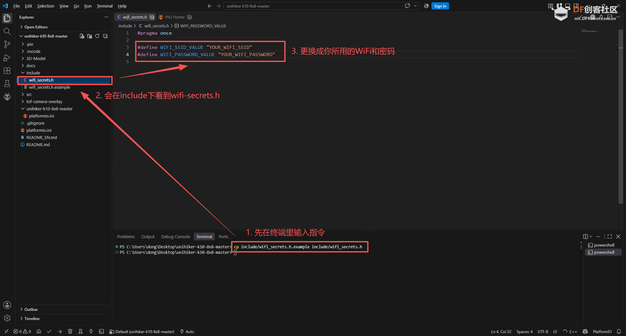

步骤四:配置WiFi
在终端中输入以下命令:cp include/wifi_secrets.h.example include/wifi_secrets.h 复制WiFi配置文件模板,进入wifi_secrets.h 把WiFi修改成你所连接的 WiFi 名称和密码。
【行空板K10+8×8ToF】低成本打造深度相机,让摄像机看...图6
步骤五:编译上传
点击 PlatformIO 图标,先点击 Build 进行编译。当终端显示 SUCCESS 时,代表编译成功。接着点击 Upload 将程序上传到行空板K10。

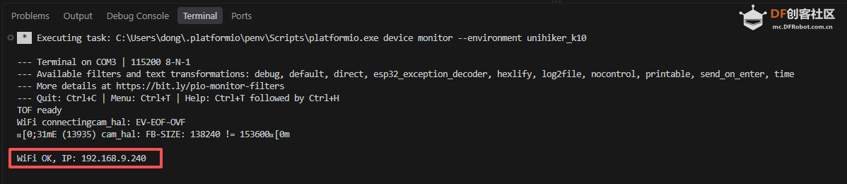

步骤六:网页显示
最后点击 Monitor,终端显示WIFI OK,表示连接成功,后面显示的是IP地址。
【行空板K10+8×8ToF】低成本打造深度相机,让摄像机看...图8

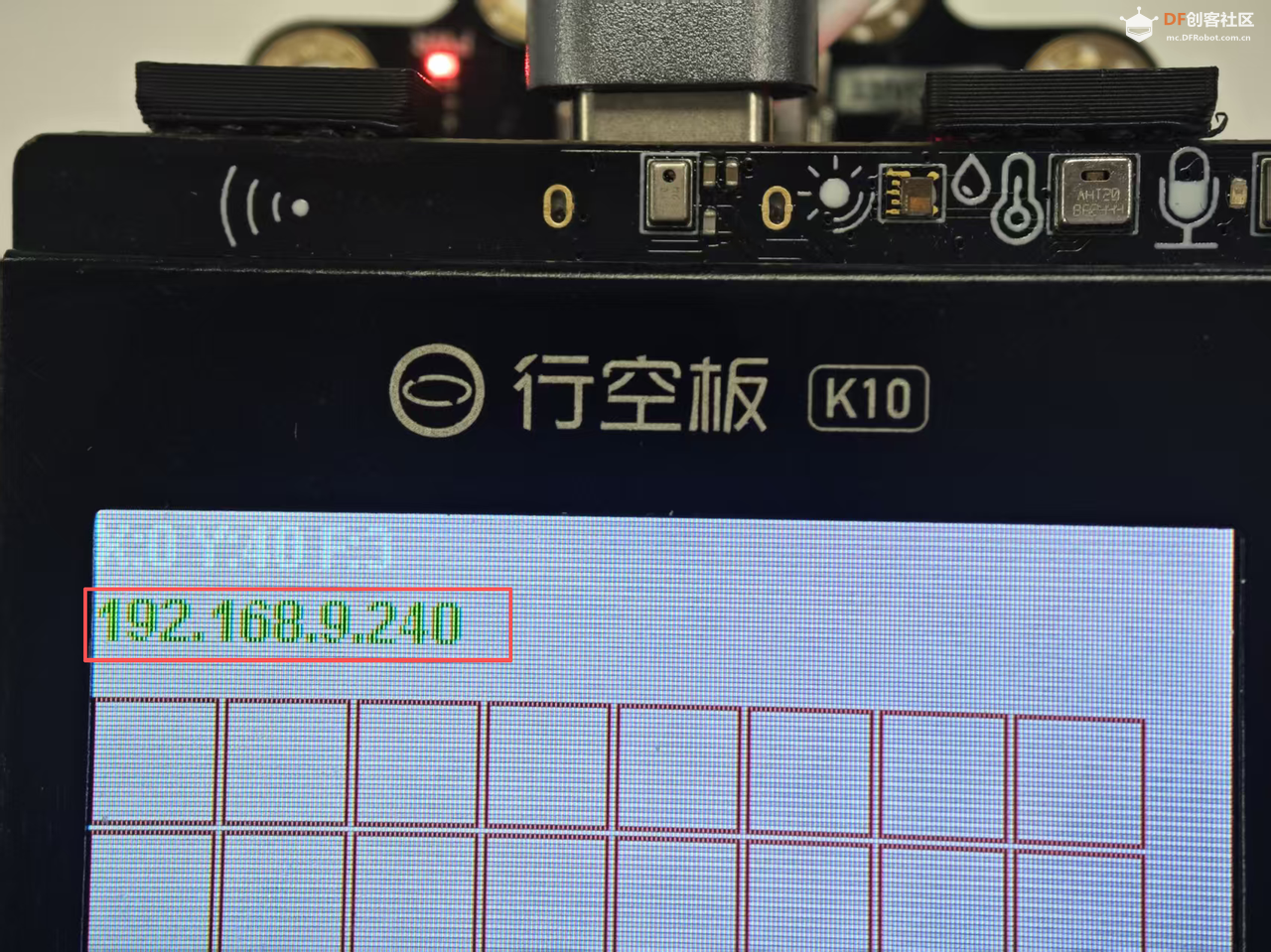

同时连接 WiFi 成功后会在行空板K10屏幕第二行显示 IP 地址。

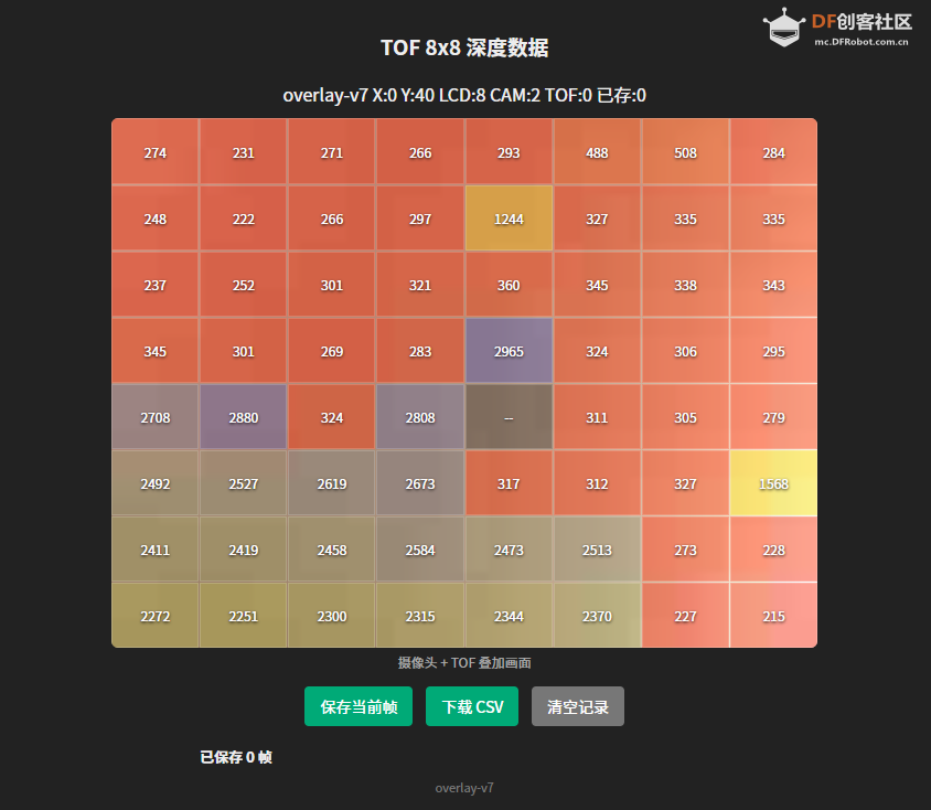

这样你就可以在网页里打开连接成功后的IP地址,实时查看 8x8 深度数据。
【行空板K10+8×8ToF】低成本打造深度相机,让摄像机看...图10
网页功能
  • 保存当前帧:把当前 8x8 数据和一张摄像头照片存入设备(环形缓冲,最多 50 帧,掉电丢失,照片存于 PSRAM)
  • 下载 CSV:把已保存的帧导出为 CSV 文件
  • 清空记录:清除已保存的帧和照片
  • 已保存列表中点击缩略图可查看对应照片大
