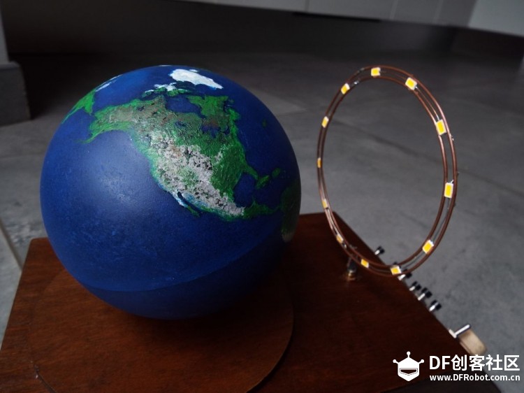

第一步:制作“太阳”
由于太阳离我们很远,因此太阳光几乎是平行的。这也是地球有日夜之分的原因。要制造光源很复杂,简单的LED灯(图片1)发出的光线并不是平行的,并不能很好的照亮整个球体。然而如果我们使用和球体直径一样大的灯光,则能很好的照亮它(图片2)。我选择制作一个100mm直径的LED环(和我选的球体一样大)。
难易置信!时间已被创客捕获,并做成了最美的样子……图2
(图片1)
难易置信!时间已被创客捕获,并做成了最美的样子……图3
(图片2)
难易置信!时间已被创客捕获,并做成了最美的样子……图4
我买了暖白色SMD LED(3200K),并且使用电线做了一个环。我决定使用12个LED,因此我在圆环上标出了它们的准确位置。
难易置信!时间已被创客捕获,并做成了最美的样子……图5难易置信!时间已被创客捕获,并做成了最美的样子……图6难易置信!时间已被创客捕获,并做成了最美的样子……图7难易置信!时间已被创客捕获,并做成了最美的样子……图8难易置信!时间已被创客捕获,并做成了最美的样子……图9难易置信!时间已被创客捕获,并做成了最美的样子……图10
然后我用金属电线做了一个圆,并将12个LED按正确的极性摆放并粘贴到正确位置,然后增加了一个比第一个圆稍微小一点的线圆,然后我将12个LED连接到一起:分为3组并联,每组4个,两个金属圆分别为正极和负极。
