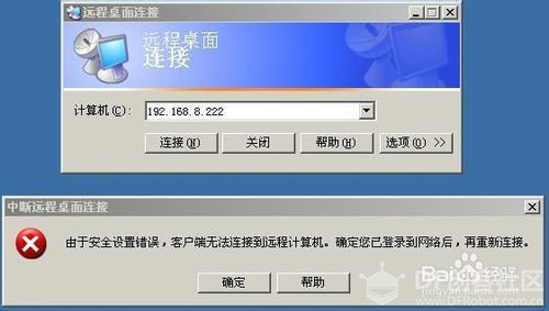

       结果,在上传文件到树莓派后又出现了问题,不登录树莓派的Linux系统我就无法查看文件。菜鸟必须远程登录,或者用FTP访问。
       我手头的笔记本是WIN10的家庭版,远程登录时出现“由于安全设置错误,客户端无法连接到远程计算...”(此配图来自网络,自己的图片忘了截)
用WIN10家庭版的笔记本远程登录树莓派的Linux系统图1
       想要打开“安全策略”进行设置,又发现WIN10的家庭版没有超级管理员的权限。
用WIN10家庭版的笔记本远程登录树莓派的Linux系统图15
       于是,菜鸟的当前目标便是:取得超级管理员的权限,通过安全策略设置,登录树莓派系统!

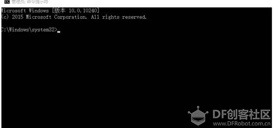

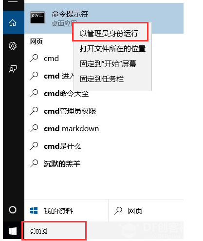

       1. 在搜索框中输入CMD,右键以管理员方式运行;
用WIN10家庭版的笔记本远程登录树莓派的Linux系统图2

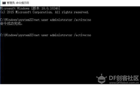

       2. 出现命令提示符窗口;
用WIN10家庭版的笔记本远程登录树莓派的Linux系统图3

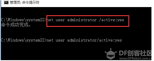

       3. 运行命令net user administrator /active:yes 回车确定;
用WIN10家庭版的笔记本远程登录树莓派的Linux系统图4

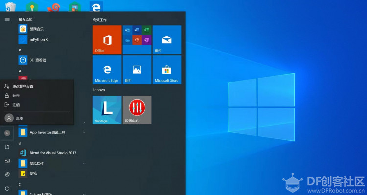

       4. 关闭窗口,可看到已有administrator账户,需要重新注销才可切换成;
用WIN10家庭版的笔记本远程登录树莓派的Linux系统图12

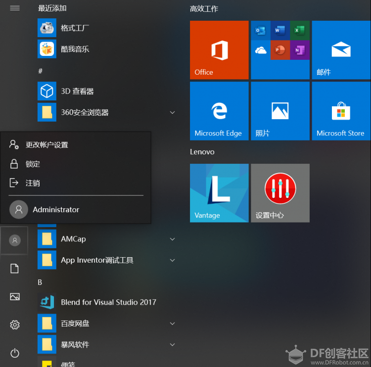

       5. 点击注销,点击Administrator;
       6. 第一次登录时会出现欢迎加载数据的过程,大约2-3分钟;
       7. 可看到当前已是Administrator账户登录了;
用WIN10家庭版的笔记本远程登录树莓派的Linux系统图11

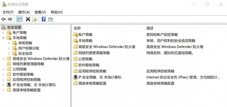

       1.Win+R打开“运行”,输入secpol.msc打开本地安全策略(或者在"管理工具"中打开);
用WIN10家庭版的笔记本远程登录树莓派的Linux系统图6

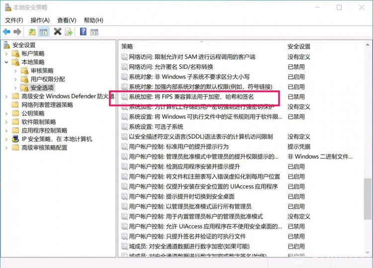

       3.在右边的策略中,找到系统加密:将FIPS算法用于加密 、哈希和签名点击右键属性;
用WIN10家庭版的笔记本远程登录树莓派的Linux系统图10

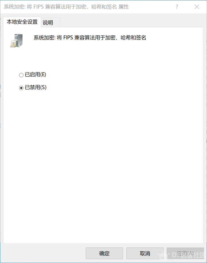

       4.本地安全设置设置为已禁用,在单击应用,后确定,即可实现远程控制
用WIN10家庭版的笔记本远程登录树莓派的Linux系统图8

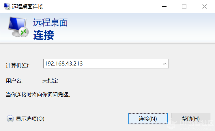

       2. 输入在古德微平台复制的IP,点“连接”。
用WIN10家庭版的笔记本远程登录树莓派的Linux系统图7

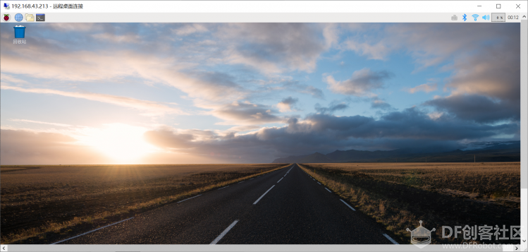

       4. 远程桌面连接成功。
用WIN10家庭版的笔记本远程登录树莓派的Linux系统图14
