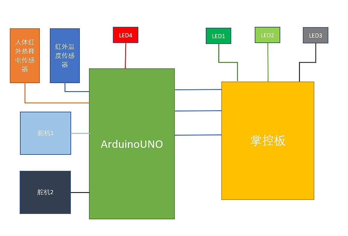

电路连接
1.红外温度传感器=====》Arduino # I2C
2.人体红外传感器=====》Arduino # 5
3.LED4=============》Arduino # 6
4.Arduino # 2=========》掌控板 P15
5.Arduino # 3=========》掌控板 P14
6.Arduino # 7=========》掌控板 P16
7.LED1==============》掌控板 P8
8.LED2==============》掌控板 P9
9.LED3==============》掌控板 P13
10.舵机1=============》Arduino # 11
11.舵机2=============》Arduino # 10

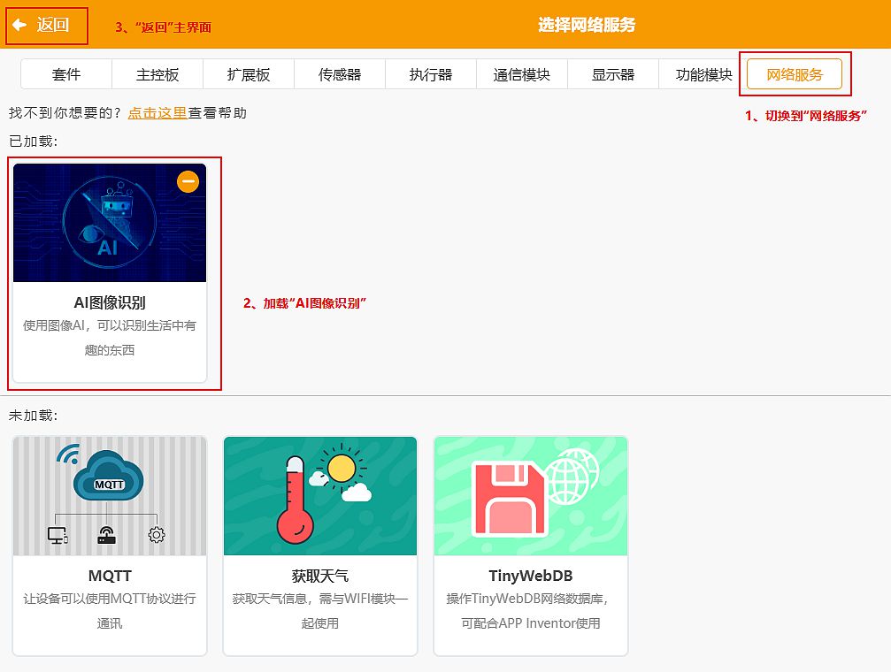

加载AI图像识别模块

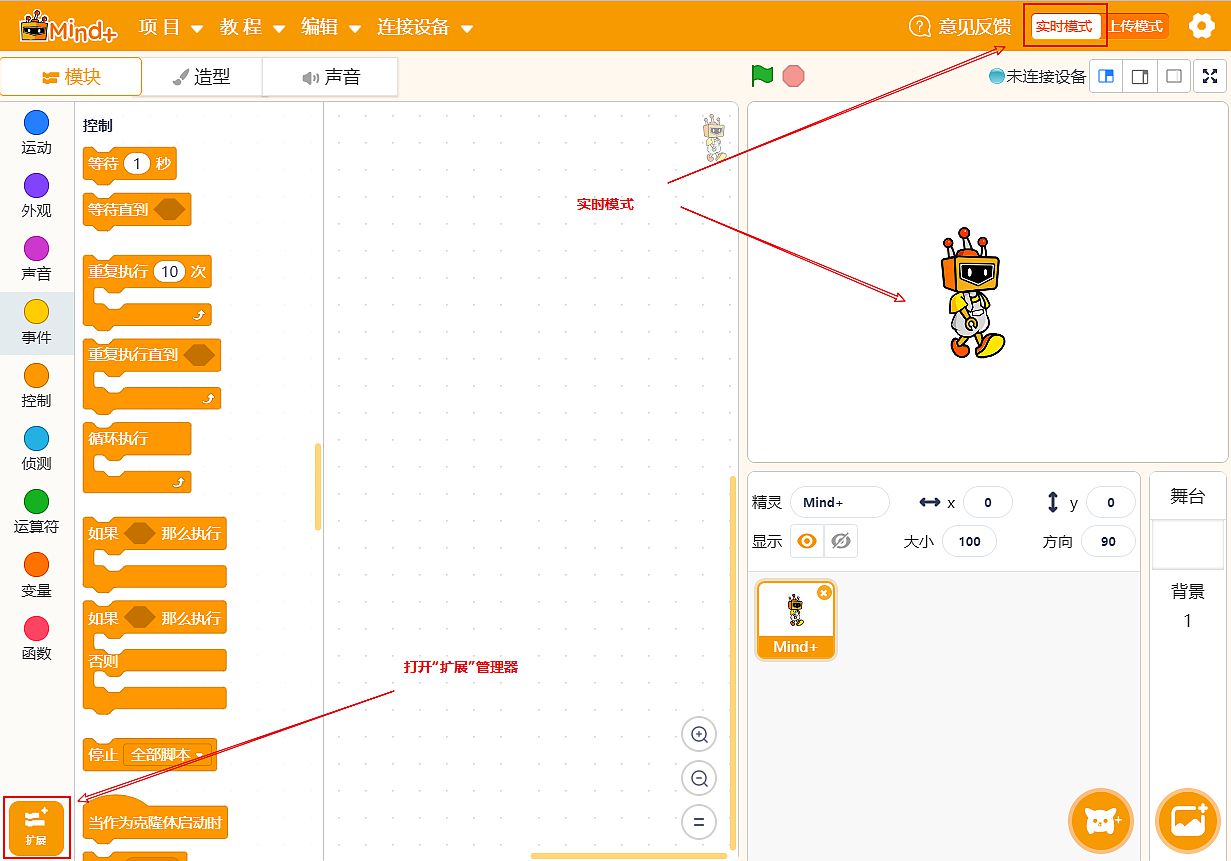

1.切换到实时模式
2.打开扩展
3.切换到“网络服务”,加载“AI图像识别”,之后“返回”主界面

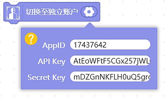

AI图像识别功能调用的百度AI服务,因此需要使用百度AI的账户。这里建议自己建立一个独立账户。

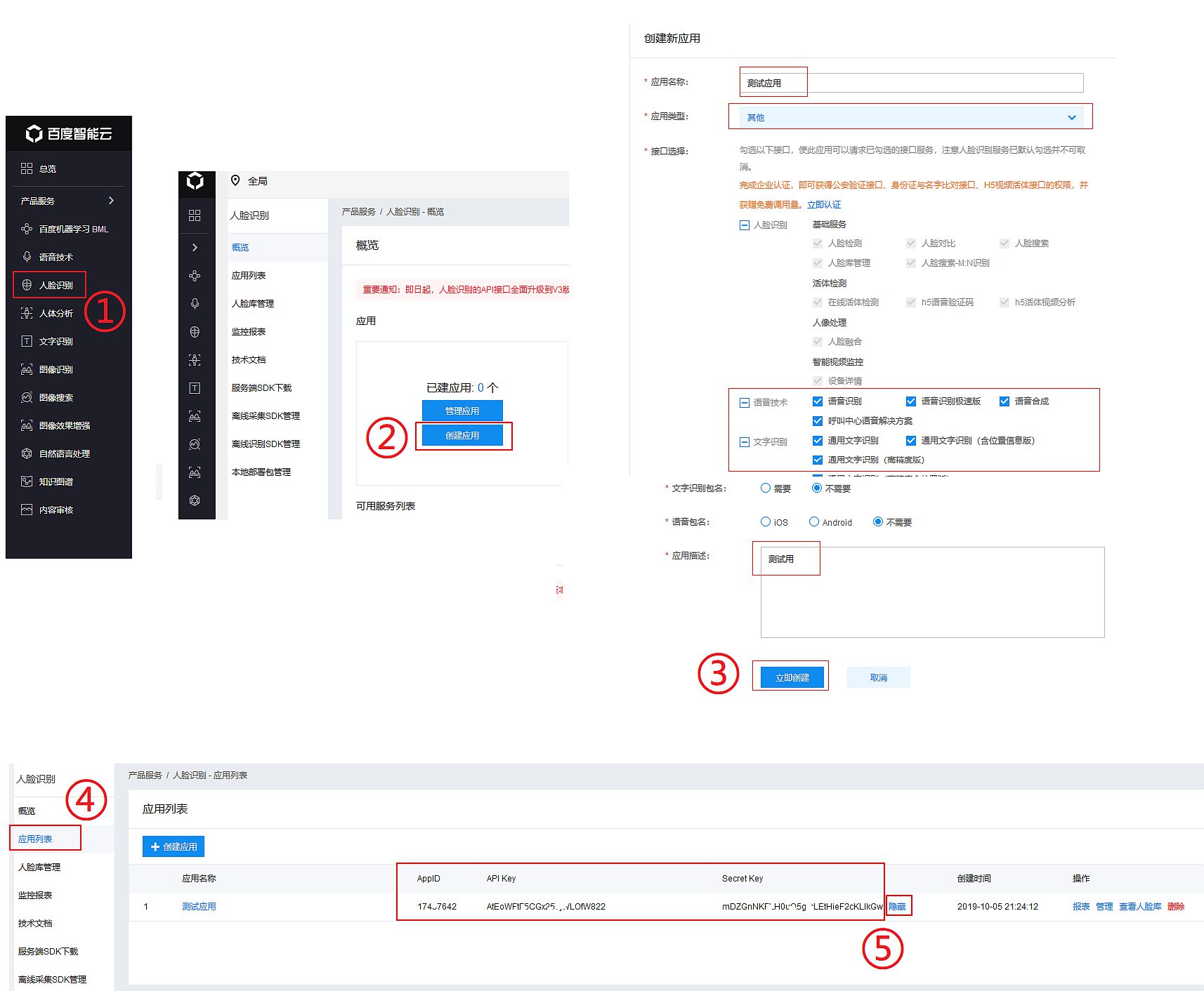

百度AI账户注册方法:
1.登录百度AI开放平台,http://ai.baidu.com,点击页面右上角“控制台”,然后“注册”或者“登录”自己的百度账号。
2.登录成功后进入控制台页面,点击左边栏“人脸识别”,在新页面中点击“创建应用”,将“语音技术”、“文字识别”、“图像识别”、“人体分析”全部勾选,(有些用不上,但是都可以勾选,可以多选不可少选)。

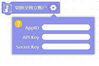

3.在“应用管理”中复制AppID、API Key、Secret Key下方的参数,填到Mind+中“切换至独立账户”中。
4.填好之后可以点击一下此积木,如果运行出错会提示错误信息,没有提示即为正确。

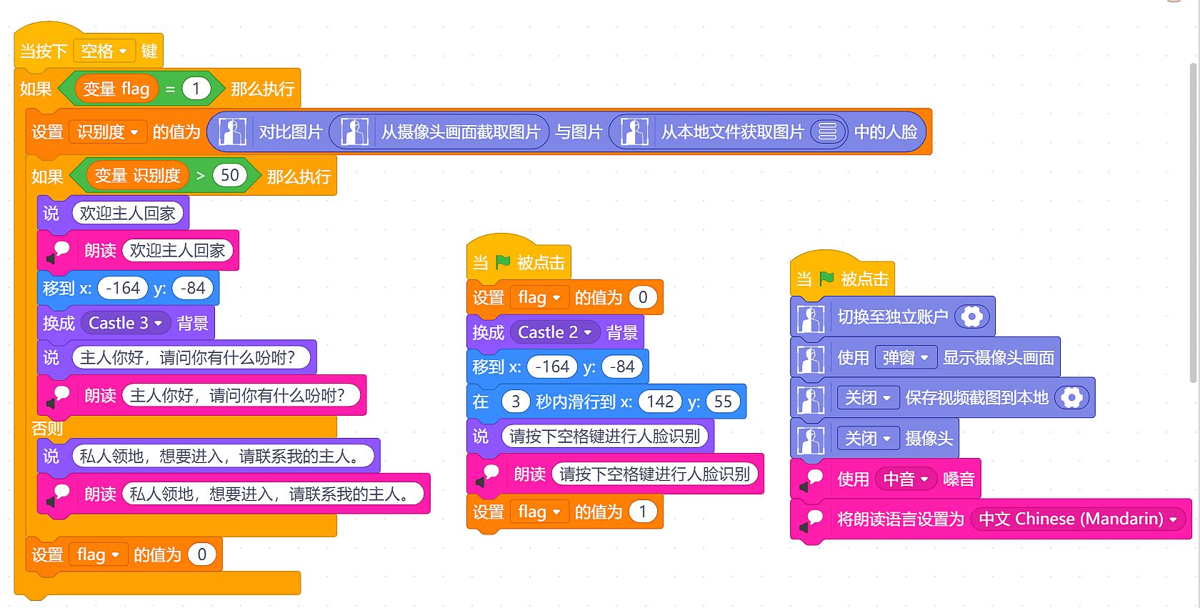

这里刷脸开门的功能实通过图片比较功能来实现。图片比较可以使用摄像头画面截取图像和本地图片文件进行对比。这两者对比后会产生一个百分比的值。我们可以通过设定一个变量来存储这个值,然后在程序里面根据这个值做出不同的策略。
该程序主要使用了一个角色和四个背景,首先开始角色在第一个场景中的任务:图像对比识别控制开门。当角色移动至门前的时候,语音提示进行人脸识别。这里设了一个flag的变量,防止角色在还没有移动到门前或者在别的场景的时候,按空格键也会出现人脸识别。
识别正确后,进入第二个场景。所以室内场景的互动都为语音交互。这里增加了一个“出门锁”的变量,防止角色在第一个场景的时候,按下a键语音识别后,角色会进入到别的场景。

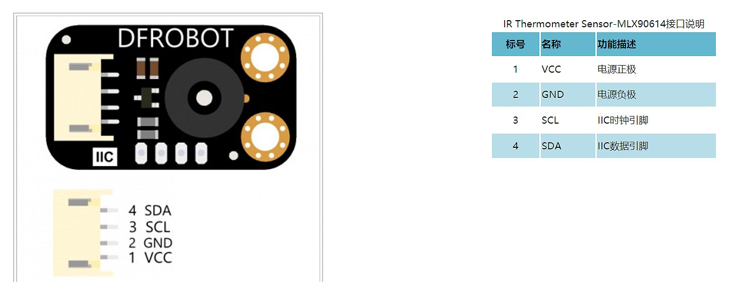

接口类型:IIC 接口线序:VCC,GND,SCL,SDA
尺寸:31.5mm×18mm
这里虽然说它的工作电压是3.3——5V,但是我在掌控板上直接使用发现并不能工作,供电还是需要5V。所以我就使用了arduinoUNO来进行控制,当红外温度传感器测得值大于37.2℃的时候,Arduino输出一个高电平给掌控板。

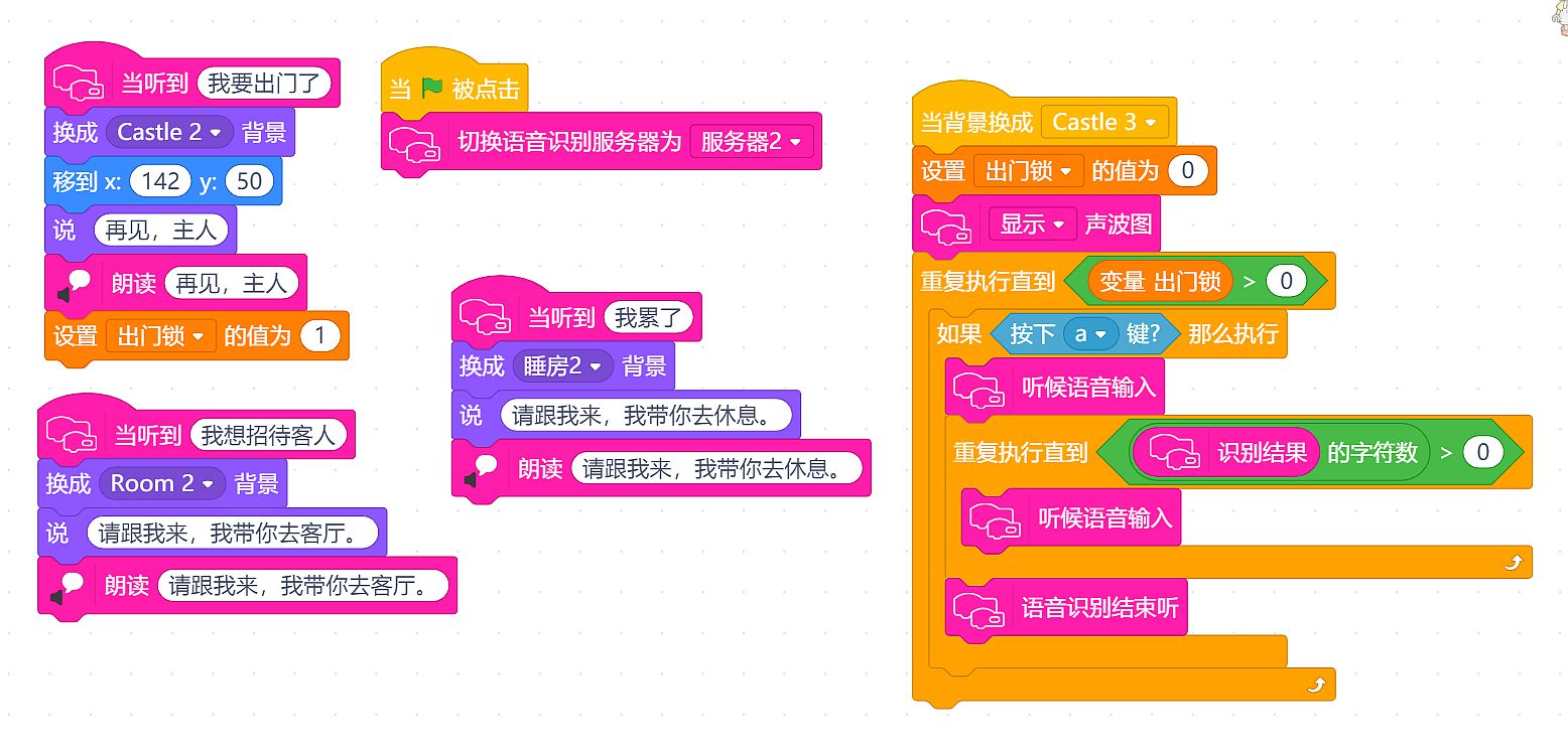

语音控制
语音控制外设工作,主要是根据上面的程序来进行修改,在每一个语音标签下面,增加硬件的控制就可以了。
智能管家图3
