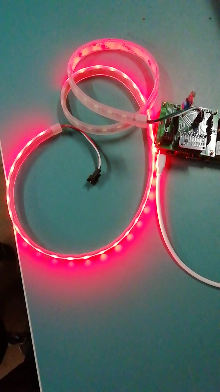

在了解了RGB之后,我们可以写如下代码让第1个小灯显示为红色
依次点亮所有的灯
写如下代码,运行结果如图
当RGB的值都为0时即小灯熄灭,我们可以用如下代码做好闪亮的灯带
