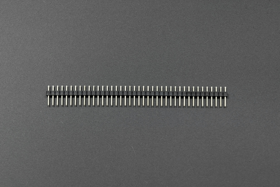

你需要购置间距为2.54mm的排针,把排针焊上去。
以后把传感器通过杜邦线之类的直接插到排针上就好了。可以参考这篇帖子:https://makelog.dfrobot.com.cn/article-309504.html
排针可以在DF商城购买:https://www.dfrobot.com.cn/goods-417.html
