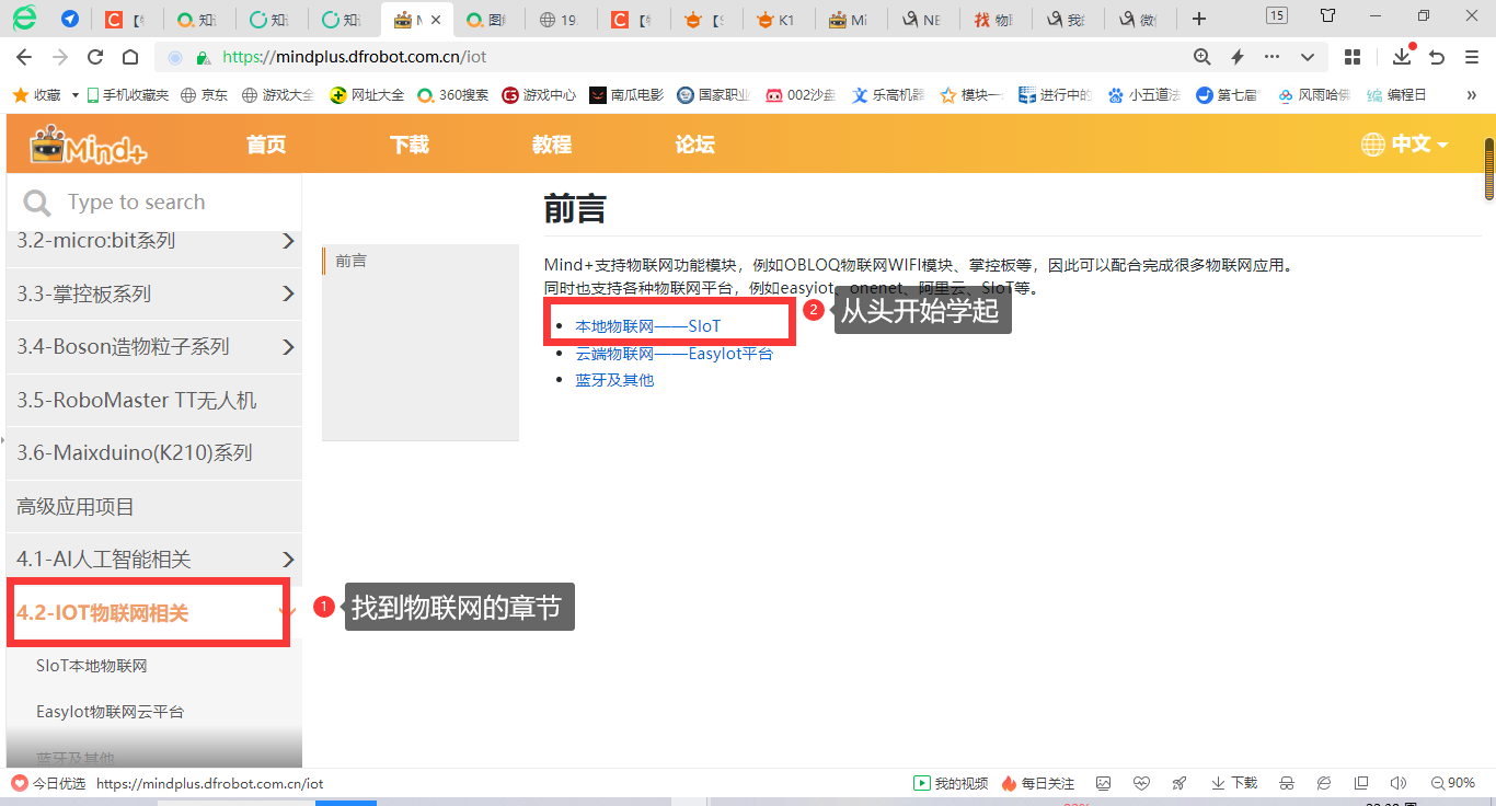

       依托Mind+的官方论坛:
我找到了相应的教程,开始跟着学起来:

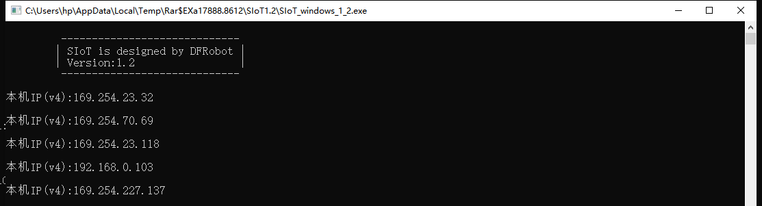

下载后,在压缩包内双击SIoT_ windows_ 1 2.exe,我就看到出现黑色DOS界面:

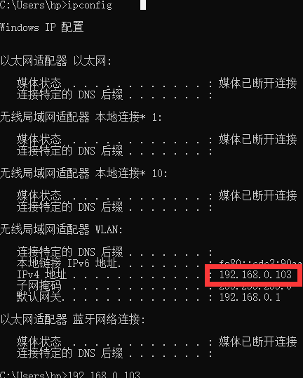

因为我此前一次失败的实验中看到我的掌控板是192.168.0.107,所以我判断我所用的笔记本是192.168.0.103,这在我运用“运行cmd”,输入“ipconfig”后得到了证实。

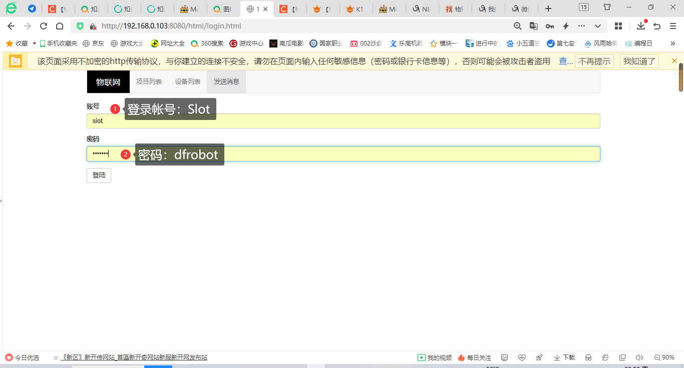

接下来,我在浏览器中输入192.168.0.103:8080,回车后出现界面,按照要求输入帐号Slot,密码dfrobot,登录,

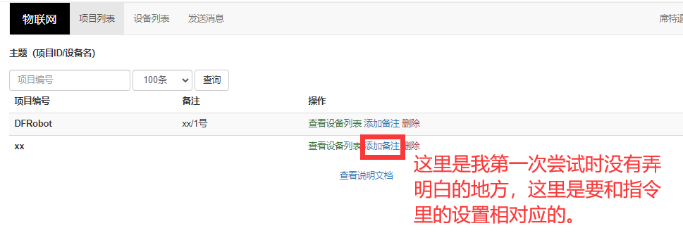

进入的窗口如下:

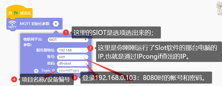

大家看下面MQTT初始化参数,用到的是上面的网址、帐号、密码以及项目编号和设备号,如此对比,就能明白如何设置了。

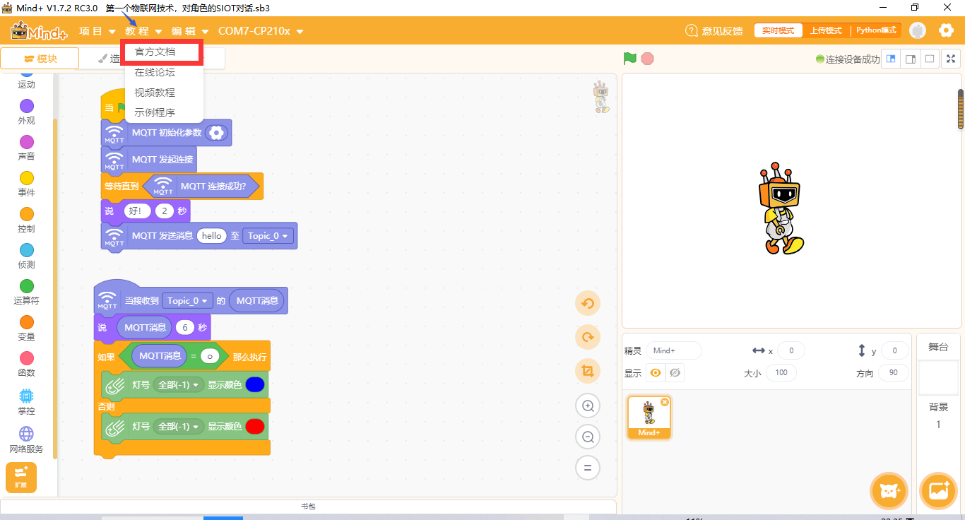

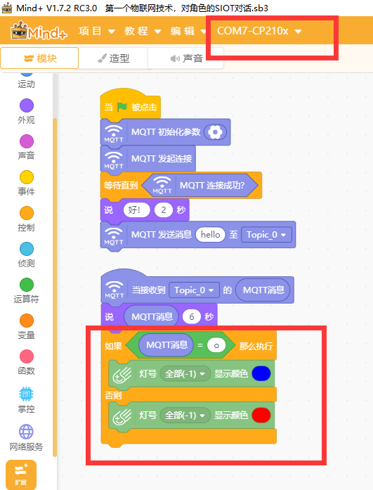

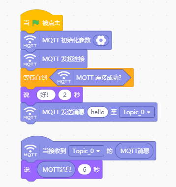

Mind+的实时模式下,按照教程进行了编程

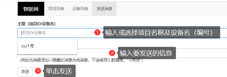

在192.168.0.103:8080平台选择“发送消息”选项卡,
       点击绿旗,舞台上的角色,就会按照程序依次说出“好!”持续2秒后,说出“hello",并且在平台发出要发送的信息后,说出所发出的内容。

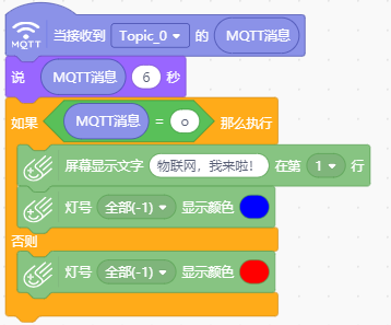

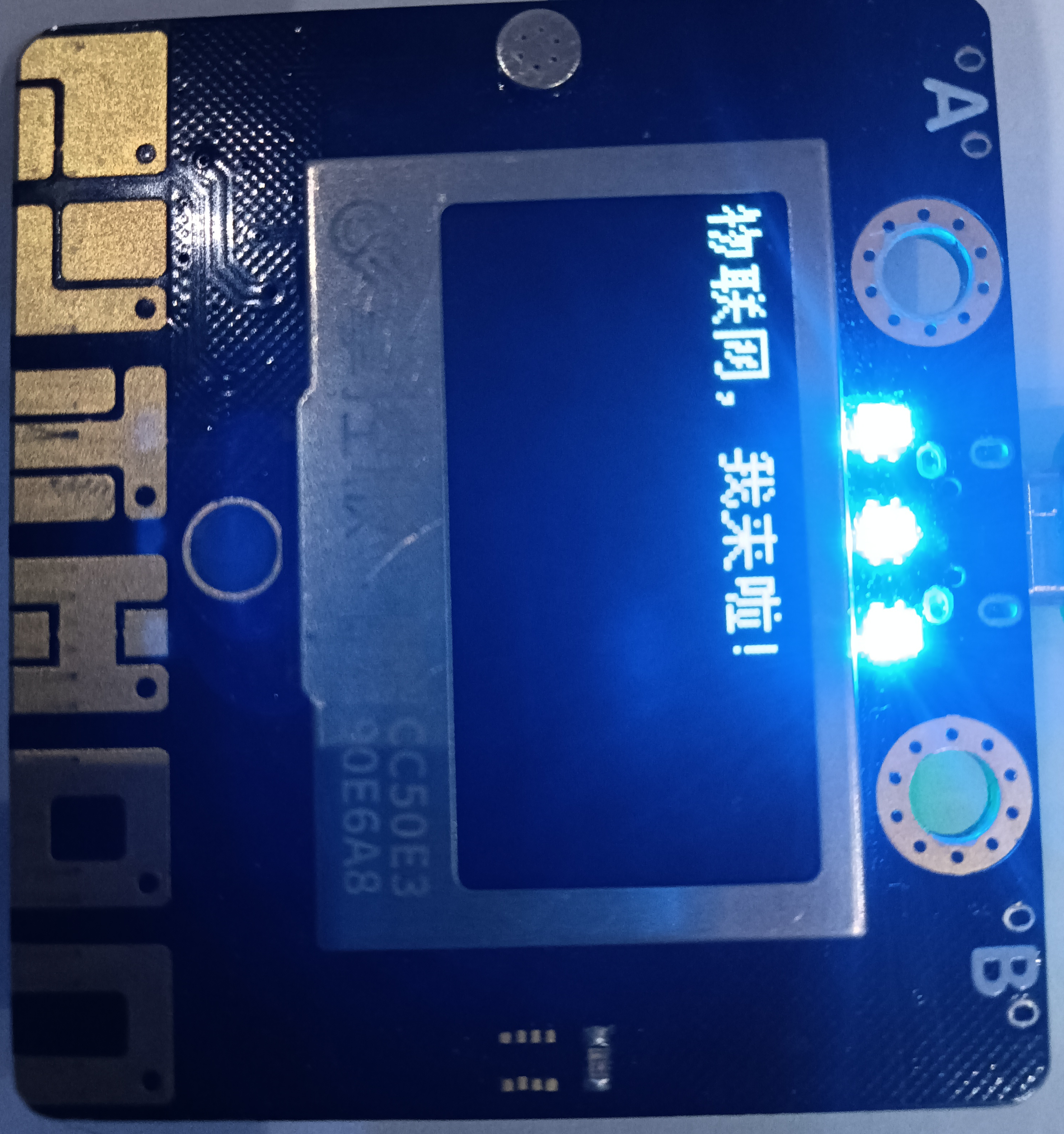

       接下来,我连接掌控板,并完善程序为:
      在平台发送消息”o"时,居然实现了led灯的开关。
