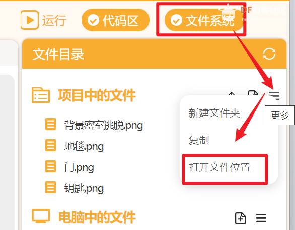

qaUoht5ZU2wB
我想问一下各位大神,mind+新版本中项目文件如何找,原来版本是项目文件,新版本我觉得应该在资源里找,但是这个素材打开文件后资源文件下也没有啊
qaUoht5ZU2wB
这个版本的mind+就找不到项目中的文件,资源里也没有
桃子正版
附件里只有程序,没有图片素材呀,可以分享一下图片素材不?
ki123456
程序里有素材图片呀,点击文件系统,项目中的文件右侧,点击三条横线,就能看到打开文件位置了

糊里糊涂
下载附件,运行程序,在文件系统里就可以查看项目里的素材啊
