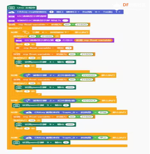

我们这个作品的工作原理如上图:
①先插上电源,启动程序。
②按下按钮,开始运行定时清洗程序,并显示定时清理得到计时;按下遥控器的红色按钮,开始进行清洗,并重置定时清理得到计时。
③如果定时清理的倒计时时间到,装置会自动重置清洗倒计时并开始对窗户进行清理;清洗工作直至按下遥控器上的“1”按钮,会停止对窗户的清理。
④两种路径结束后,都会回到最初的判断机制。
六、该项目创新部分1.定时清理,以防忘记
该项目使用倒计时机制,可以实现定时清理的功能,以防使用者长时间忘记清理玻璃,使玻璃过脏。
2.遥控控制,一键清理
加入红外接收模块和物联网模块,使使用者能进行远程遥控。
