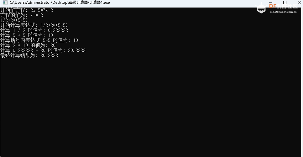

示范:
C++简易计算器(支持一元一次方程),开源图1
代码缩进风格与上贴一致。
