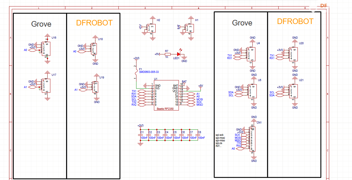

原理图:
【Beetle 树莓派RP2350】支持DFROBOT与Grove接口兼容扩展板图1
接口说明:
为防止两种接口的错误接插,在引出扩展板的电源处,增加保险。
DFROBOT的模块供电电压大多都是3.3~5V,而RP2350的IO电平是以3.3V为基准的,所以,接口上的电源采用3.3V

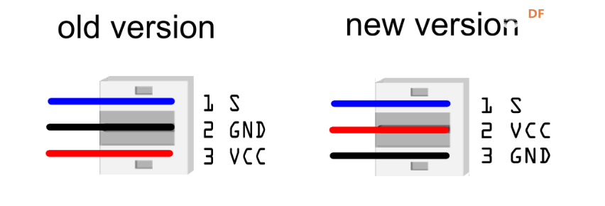

这里需要特别注意一下,DFROBOT也有两种接口,这两种接口的电源+-正好是反的,使用时需要注意。
Tricks for changing sensor cable pin mapping - DFRobot
【Beetle 树莓派RP2350】支持DFROBOT与Grove接口兼容扩展板图2

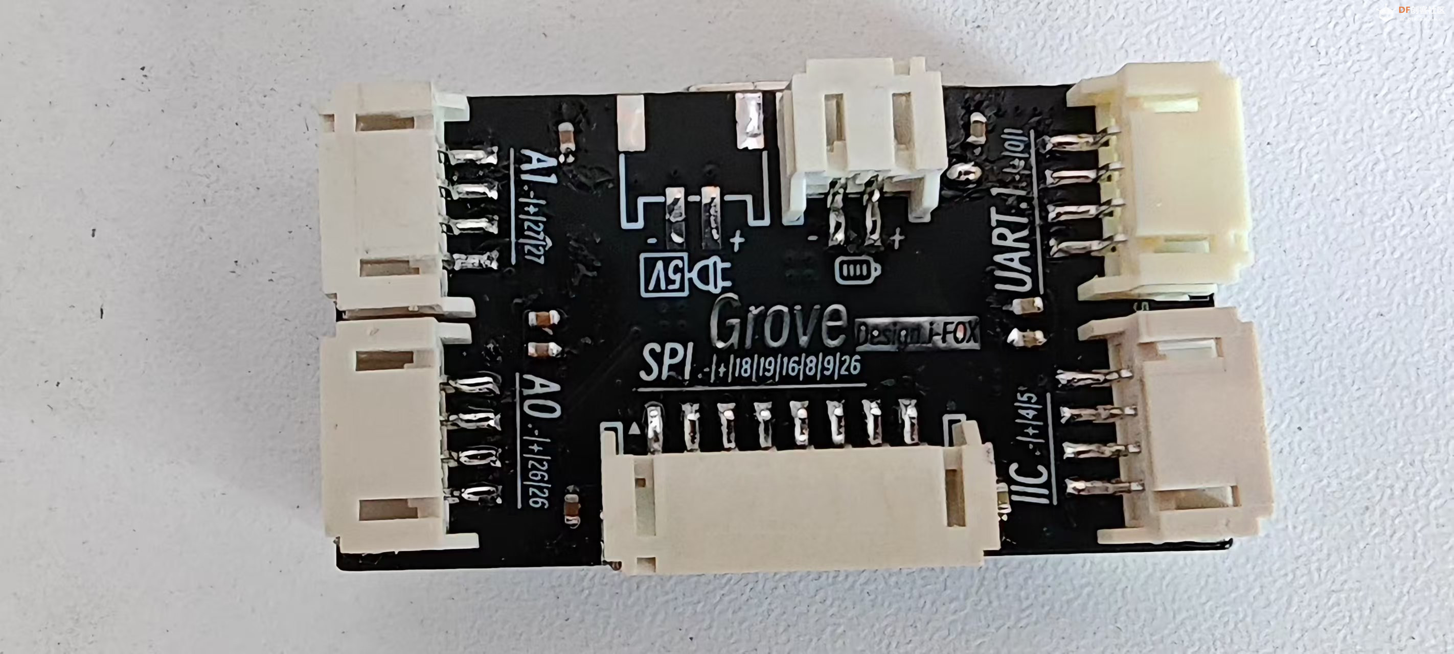

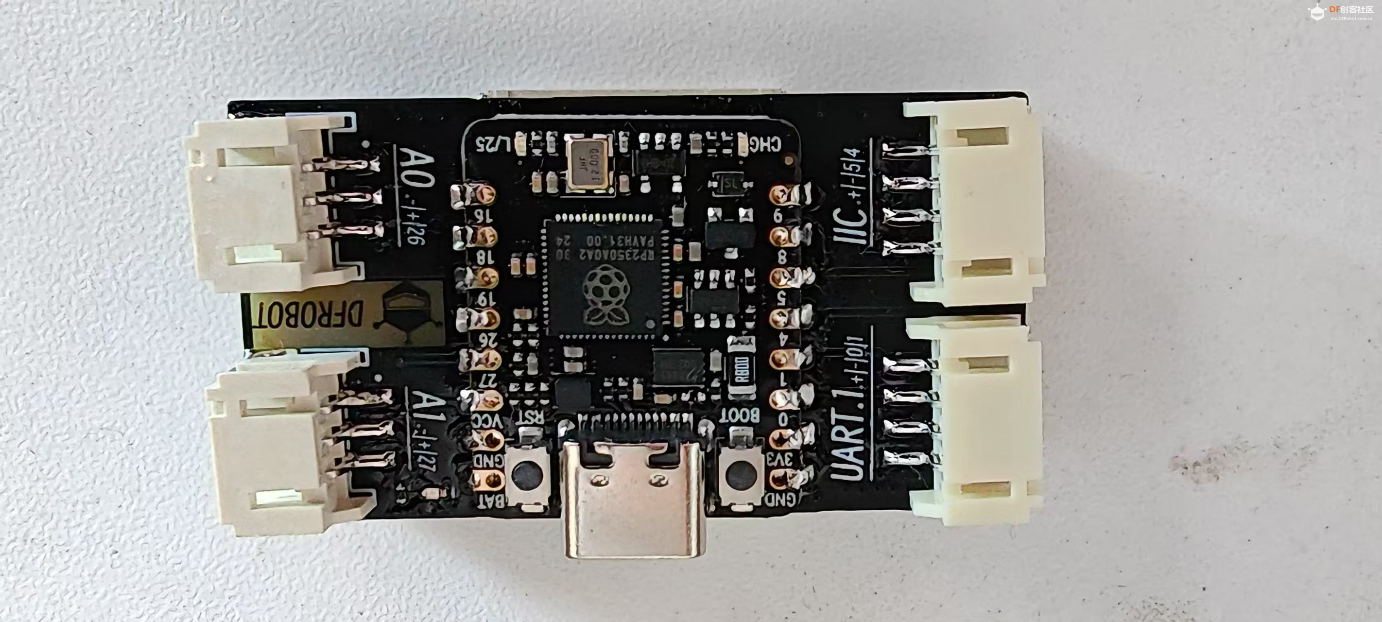

如下,是焊接好后的扩展板。
正面,DFROBOT标准接口,两个IO,一个IIC,一个UART。
【Beetle 树莓派RP2350】支持DFROBOT与Grove接口兼容扩展板图3
背面,Grove标准接口,多了一个SPI的接口,一个IO与A0复用。
【Beetle 树莓派RP2350】支持DFROBOT与Grove接口兼容扩展板图4

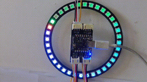

1、RGB灯
【Beetle 树莓派RP2350】支持DFROBOT与Grove接口兼容扩展板图5

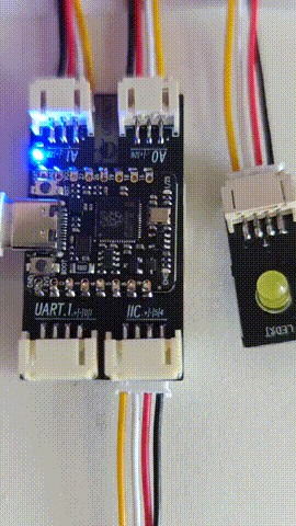

3、IO-LED
【Beetle 树莓派RP2350】支持DFROBOT与Grove接口兼容扩展板图7
