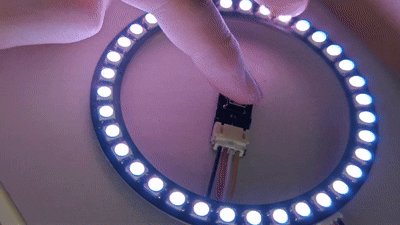

正好手头上有一个环形的RGB灯,可以通过调整亮度或是色温的方式,支持不同的场景。
功能说明:
由一个GPIO接一个按键,一个GPIO来控制RGB灯的亮度。
根据GPIO按下的时间来动态变化RGB灯的亮度。
而且可以设置成暖光灯或是其他颜色进行补光。
硬件:
RGB灯环模块
按键模块
Beetle与扩展板
4p连接线两条
连接:
按键模块连接到A1接口。
RGB灯环连接到A0接口。
效果:
由于手机有自动 调节功能,拍摄效果不太好,正常使用时,亮度的变化还是很明显的。
